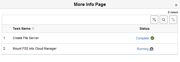

本圖解說明 (fileserverpage_new_filesystem.png) - 若要監督處理作業的狀態,請按一下其他資訊。
「更多資訊頁面」會列出任務與狀態,如「完成」或「執行中」,如本範例所示。
本圖解說明 (file_server_new_more_info.png) 附註:

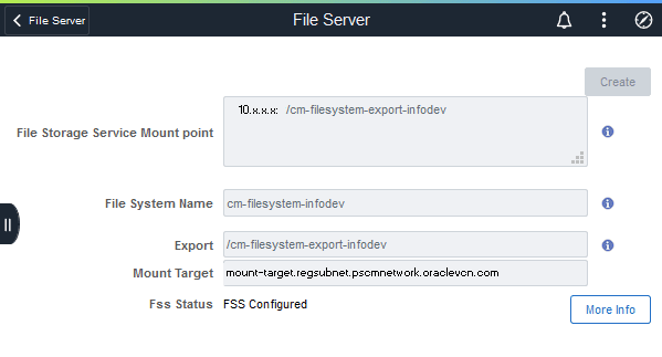

- 按一下建立。
本圖解說明 (fileserverpage_existing_mount_target.png) - 若要監督處理作業的狀態,請按一下其他資訊。
當 FSS 狀態變更為「已配置 FSS」時,檔案系統就緒,如本範例所示。
本圖解說明 (fileserverpage_existing_mount_target_complete.png)

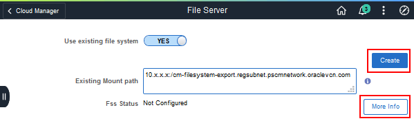

- 在「使用現有檔案系統」交換器選取是。
- 在「現有掛載路徑」欄位中,使用下列格式輸入掛載目標和匯出路徑:
< 掛載目標 IP 位址 > :/ < 檔案系統匯出路徑 >
此範例中的掛載路徑為 10.x.x.x:/cm-filesystem-export.regsubnet.pscmnetwork.oraclevcn.com.
本圖解說明 (fileserverpage_existing_filesystem.png) - 按一下建立。
當「檔案伺服器」頁面上的「FSS 狀態」變更為「已設定 FSS」時,檔案系統就緒。
