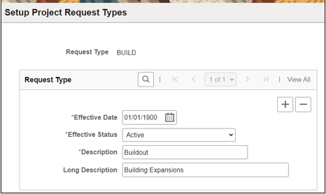

  2. 使用「設定專案要求類型」頁面 (:設定財務 / 供應鏈 > 產品相關 > Project Costing > 專案選項 > 設定專案要求類型) 來新增要求類型。
    這會將您組織的「專案要求」組織成類別。要求者在建立要求時會選取「專案要求類型」,並在「頁面與欄位組態程式」中用作準則,以識別向要求者顯示的欄位。
    此範例說明「要求類型」的範例組態:
    setup-project-request-types.png 的描述如下
    請參閱線上文件:Project Costing、Setting Up PeopleSoft Project Costing Control Data、Setting Up Project-Related Information (設定專案相關資訊)。

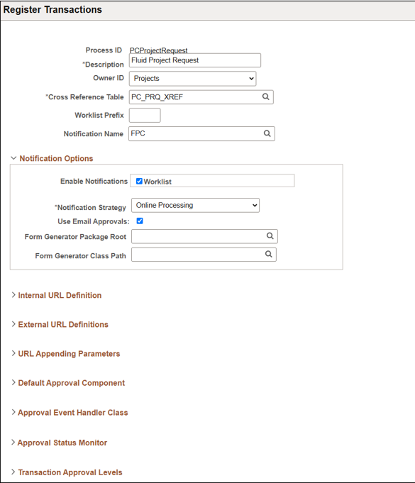

  3. 複查「登錄異動」頁面 (「企業元件」>「核准」>「核准登錄」),以確保 PCProjectRequest 處理程序 ID 包含在「核准登錄」中作為系統資料。
    此範例說明顯示通知選項的「登錄異動」頁面:
    register-transactions.png 的說明如下
    請參閱線上文件:企業元件:核准架構,定義核准異動登錄,設定異動登錄

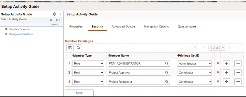

    「專案要求者」必須具有活動導引的存取權才能使用此功能。如果「專案核准者」需要複查並更新已提交要求中的詳細資訊,也應授予活動導引的存取權。
    此範例說明「設定活動指南 – 安全」頁面,其中顯示如何提供活動指南的存取權:
    setup-activity-guide-security.png 的描述如下
    請參閱線上文件:PeopleTools:Portal Technology、Developing and Deploying Activity Guides、Creating and Maintaining Activity Guide Templates
