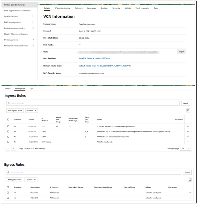

Oracle Public Cloud 與多雲端部署:
若要符合佈建自治式 VM 叢集的最低安全清單需求:
在所有連接埠上開啟 TCP,以輸入和輸出子網路 CIDR。
開啟子網路 CIDR 傳入和傳出的所有 ICMP 類型和代碼。
確定傳入和傳出具有相同的類型:無狀態或兩者皆為狀態性。
例如,在下面的螢幕擷取畫面中,TestVCN 的 IPv4 CIDR 區塊為 11.0.0.0/16,而 FleetSubnet (用於佈建 AVMC 的子網路) 具有 11.0.0.0/24 的 IPv4 CIDR 區塊。
注意:在 Oracle Public Cloud 部署中,當您在要佈建 AVMC 的特定子網路中設定安全規則時,請為 ipv6 位址選擇來源 CIDR:::/64 ,然後在 IP 協定中選擇 Select ipv6-ICMP 。您需要傳入和傳出中節點之間的 ipv6-ICMP 協定,否則節點之間的 ping 無法運作,任何資料庫作業或修補作業都失敗,且出現無法透過 ICMP 偵測連線節點錯誤。
