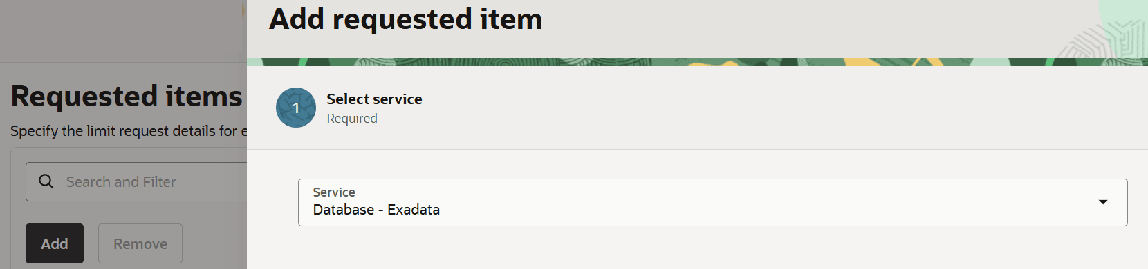

  3. 按一下新增。在新增要求的項目視窗中,輸入下列值。
    • 服務:選取資料庫 - Exadata 。按下一步要求提高服務限額

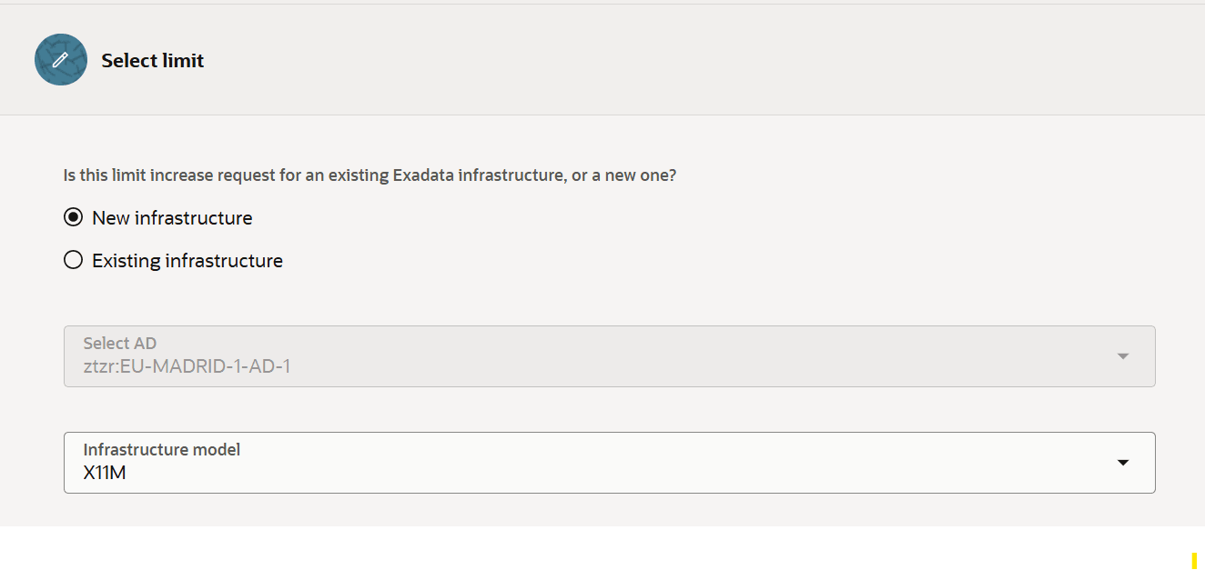

    • 選取限制:選取新基礎架構。如果區域只有一個 AD,則可用性網域 (AD) 會自動填入選取的 AD 欄位。在具有多個 AD 的區域中,您必須手動選取所需的 AD。 要求提高服務限額
    • 基礎架構模型:選取 X11M。

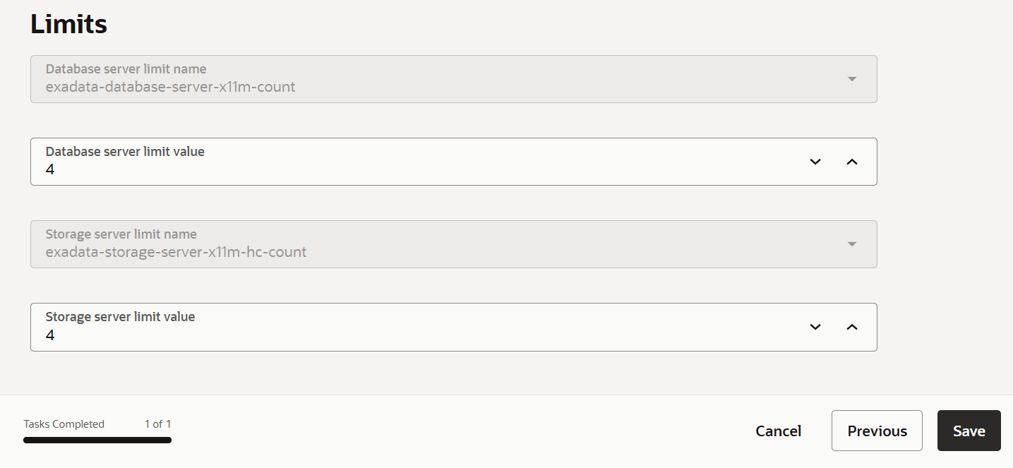

    • 系統會自動填入資料庫伺服器限制名稱。選擇「資料庫」伺服器限制值。最小值為 2。
    • 系統會自動填入儲存伺服器限制名稱。請選擇儲存伺服器限制值。最小值為 3。 要求提高服務限額
    • 按一下儲存。選取下一步。請先複查限額要求、標記以及其他詳細資訊後再送出。
    • 選取限制:選取現有基礎架構。選擇需要增加其限制的現有 Exadata 基礎架構資源。可用性網域和基礎架構模型會自動填入對應的欄位中。
