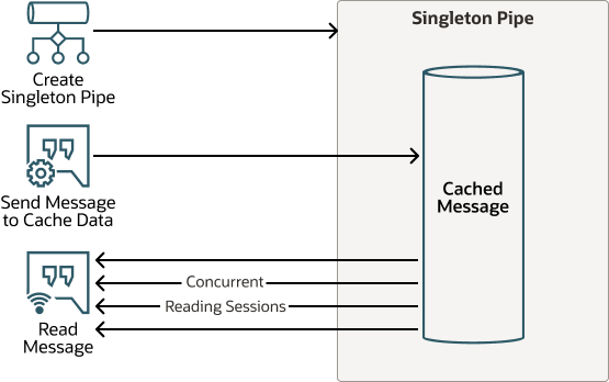

Singleton Pipes 可讓您在 Autonomous AI Database 執行處理的記憶體中快取單一訊息。
以下顯示使用單一管道的一般工作流程。
singleton-pipe-workflow.eps 圖解描述
單一管概觀和功能
單一訊息
- Singleton Pipe 可在管道中快取一則訊息,因此名稱為 "singleton"。
- Singleton Pipe 中的訊息可由多個欄位組成,總訊息大小為 32,767 個位元組。
DBMS_PIPE
支援使用DBMS_PIPE.PACK_MESSAGE
程序將多個屬性封裝在訊息中。- 對於公用單一管路,任何具備
DBMS_PIPE
套裝程式執行權限的資料庫階段作業都可以接收訊息。 - 若為「專用單一管」,階段作業可以接收與「單一管」建立者相同之使用者的訊息。
- 讀取的訊息處理量上限
- Singleton Pipes 會將訊息快取到管中,直到該訊息失效或被清除為止。資料庫階段作業可以並行從 Singleton Pipe 讀取訊息。
- 從 Singleton Pipe 接收訊息是一項無阻塞的作業。
