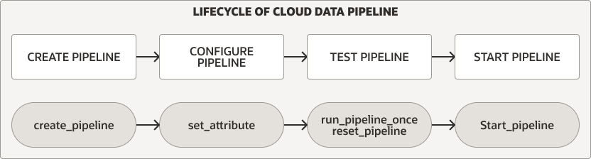

資料管線生命週期
DBMS_CLOUD_PIPELINE 套裝軟體提供建立、設定、測試及啟動管線的程序。載入和匯出管線的管線生命週期和程序相同。
pipeline_lifecycle.eps 的描述如下
圖解說明 pipeline_lifecycle.eps
對於任一種管線類型,您可以執行下列步驟來建立和使用管線:
  1. 建立並設定管線。請參閱建立及設定管線以瞭解詳細資訊。
  2. 測試新的管線。如需詳細資訊,請參閱測試管線
  3. 啟動管線。請參閱啟動管線以瞭解詳細資訊。
此外,您可以監督、停止或刪除管線:
  • 管線在執行時 (不論是在測試期間或在您啟動管線後的一般使用期間),都可以監督管線。請參閱監控及疑難排解管線以瞭解詳細資訊。
  • 您可以停止管線,稍後再重新啟動,或是在使用管線完成時刪除管線。請參閱停止管線刪除管線以瞭解詳細資訊。

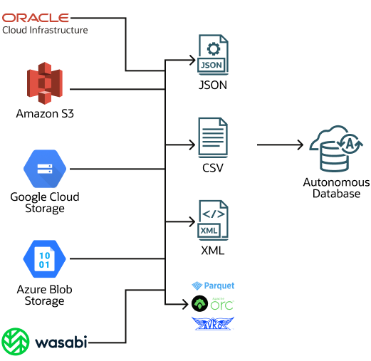

載入管線
使用載入管線,從物件存放區中的外部檔案連續載入增量資料至資料庫表格。載入管線會定期識別物件存放區中的新檔案,並將新資料載入資料庫表格。
載入管線的運作方式如下 (可以使用管線屬性設定部分功能):
  • 物件存放區檔案會以平行方式載入資料庫表格。
    • 載入管線會使用物件存放區檔案名稱來唯一識別及載入較新的檔案。
    • 一旦在資料庫表格中載入了物件倉庫中的檔案,如果物件倉庫中的檔案內容發生變更,則不會再次載入該檔案。
    • 如果刪除物件倉庫檔案,則不會影響資料庫表格中的資料。
  • 如果發生失敗,載入管線會自動重試作業。系統會在每次後續執行管線排定工作時嘗試重試。
  • 如果檔案中的資料不符合資料庫表格,就會將其標示為 FAILED,並且可以複查以對問題進行除錯和疑難排解。
    • 如果無法載入任何檔案,管線就不會停止並繼續載入其他檔案。
  • 載入管線支援多種輸入檔案格式,包括:JSON、CSV、XML、Avro、ORC 和 Parquet。
load-pipeline.svg 圖解描述
從非 Oracle 資料庫移轉是負載管線的其中一個可能使用案例。當您需要將資料從非 Oracle 資料庫移轉至 Oracle Autonomous AI Database on Dedicated Exadata Infrastructure 時,可以擷取資料並將其載入 Autonomous AI Database (Oracle Data Pump 格式無法用於從非 Oracle 資料庫移轉)。透過使用一般檔案格式 (例如 CSV) 從非 Oracle 資料庫匯出資料,您可以將資料儲存至檔案並將檔案上傳至物件存放區。接著,建立管線以將資料載入至 Autonomous AI Database 。使用負載管線來載入一組大型 CSV 檔案,提供諸如容錯以及繼續和重試作業等重要優點。對於具有大型資料集的移轉,您可以為非 Oracle 資料庫檔案建立多個管線,每個表格一個管線,以將資料載入至 Autonomous AI Database
