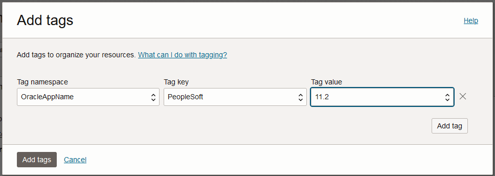

新增標記
您可以使用 Oracle Cloud Infrastructure (OCI) 主控台、命令行介面或 SDK,將資源加上標記。
有許多雲端資源可以標記在自治式 AI 資料庫部署中。Exadata Infrastructure、Autonomous Exadata VM Cluster、Autonomous Container Database 和 Autonomous AI Database 都是其中一部分。您可以在建立資源時套用標記,或稍後修改標記。例如,您可以在佈建 ACD 時將標記套用至自治式容器資料庫 (ACD),或稍後從其詳細資訊頁面新增標記。

如需示範在 Oracle Autonomous AI Database on Dedicated Exadata Infrastructure 中導入標記的「試用」教學課程,請參閱 Oracle LiveLabs 上 Oracle Autonomous AI Database Dedicated for Fleet Administrators 工作坊中的 Oracle Standard Tags 。您的租用戶隨附適用於大多數資源的標準標記程式庫。這些標記目前可作為一組您的治理管理員可部署的標記命名空間使用。OCI 最佳實務建議將這些標記套用到標準標記可套用的所有資源。除了報告和治理之外,OCI 服務自動化還可以根據標準標記值提供工作負載特定的最佳化。
例如,Peoplesoft 應用程式的資料庫部署需要特定的組態。藉由在部署 Autonomous AI Database 時,在 Oracle-ApplicationName 標記命名空間中設定適當的應用程式標記索引鍵,可確保資料庫已就緒,可供立即可用的特定應用程式使用 (例如:Peoplesoft)。
