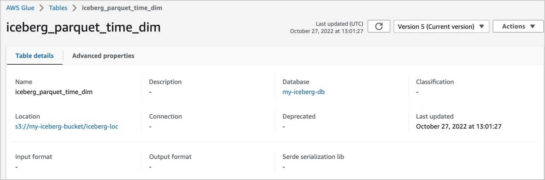

表格屬於 Glue 資料庫 my-iceberg-db,並儲存在資料夾 s3://my-iceberg-bucket/iceberg-loc 中。
此處顯示 iceberg_parquet_time_dim 的表格詳細資訊:
example_1_details_v1.png 圖解描述
