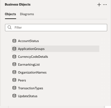

設定 Visual Builder 業務物件
業務物件是資源,例如發票或採購單,與資料庫表格類似;它具有可保存您應用程式資料的欄位。與資料庫表格一樣,業務物件會提供資料的結構。業務物件儲存在資料庫中。視覺化應用程式和其他用戶端中的應用程式會透過其 REST 端點存取業務物件。
在 Visual Builder Visual Applications 首頁中,按一下導覽器中的業務物件以開啟「業務物件」窗格。列出批發 CBDC 物件。
畫面擷取會在 Visual Builder 的「業務物件」檢視中,顯示屬於批發 CBDC 範例應用程式之業務物件的完整清單。
您可以選取任何業務物件,然後前往其「資料」頁籤來更新或修改其資料。
