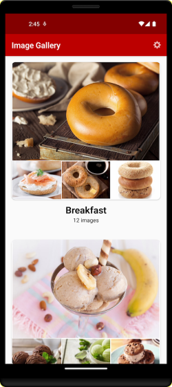

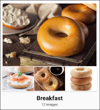

對於每一個傳回的分類標準類別,我們會顯示一個包含類別名稱、類別中的影像數目,以及前四個影像的縮圖轉譯。
此影像顯示「早餐」分類中的影像。

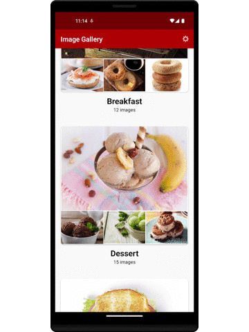

使用 Oracle Content SDK 要求首頁資料
注意:初始首頁的 SDK 呼叫順序在 GalleryHomePageRepository.java 中。
起始頁面需要幾次資料呼叫,頁面才能正確顯示:
  1. 首先,我們會載入先前提供之通道記號的分類。
  2. 針對傳回的每個分類,我們都會取得該分類中的所有分類。
  3. 針對每個傳回的類別,我們會取得該類別中的資產清單。
  4. 會下載每個類別前四個項目的中和縮圖轉譯影像 URL。
此圖像顯示分類類別清單,其中每個類別的前 4 個資產預覽。

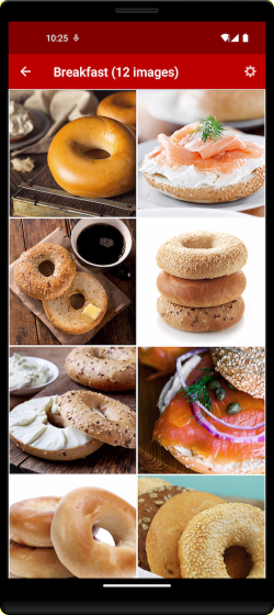

包含類別中所有影像預覽的頁面,會使用非同步要求來要求所有符合類別節點 ID 的影像。
此圖像顯示有不同種類包、有奶油或毛巾的圖像庫,或兩者皆含。

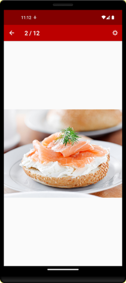

當您按一下特定影像時,完整大小的預覽會使用檔案的原生轉譯。
這張圖片顯示帶有奶油起司和鮭魚的袋子預覽。
若為 digitalAsset 物件,您會取得原生轉譯 URL 並轉譯成 Glide,如下所示:
String fullSizeImageUrl = digitalAsset.getRenditionUrl(RenditionType.Native);
// example using Glide to render the main image into an ImageView
Glide.with(context).load(fullSizeImageUrl).into(fullSizeImageView);
