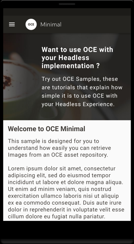

這是首頁畫面在本教學課程結束時顯示的內容:
此影像顯示 Flutter 最小網站的登陸頁面。

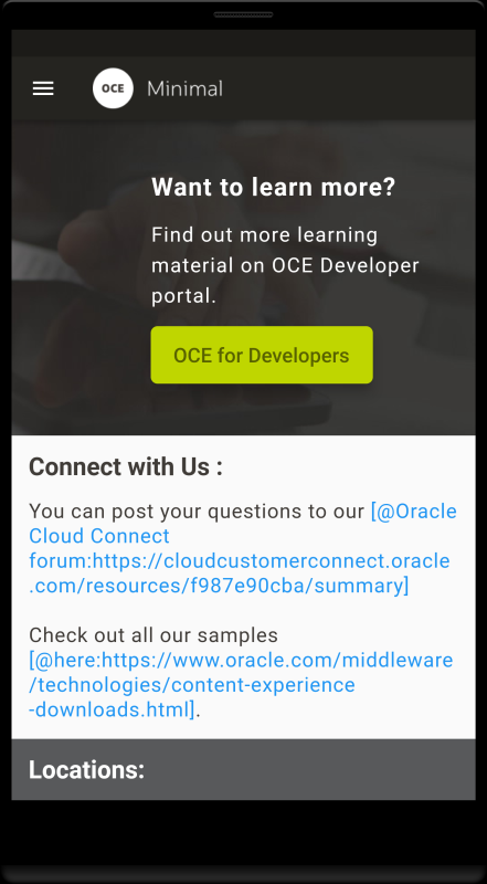

這是聯絡我們畫面的外觀:
此圖像顯示 Flutter 最小網站的聯絡方式。

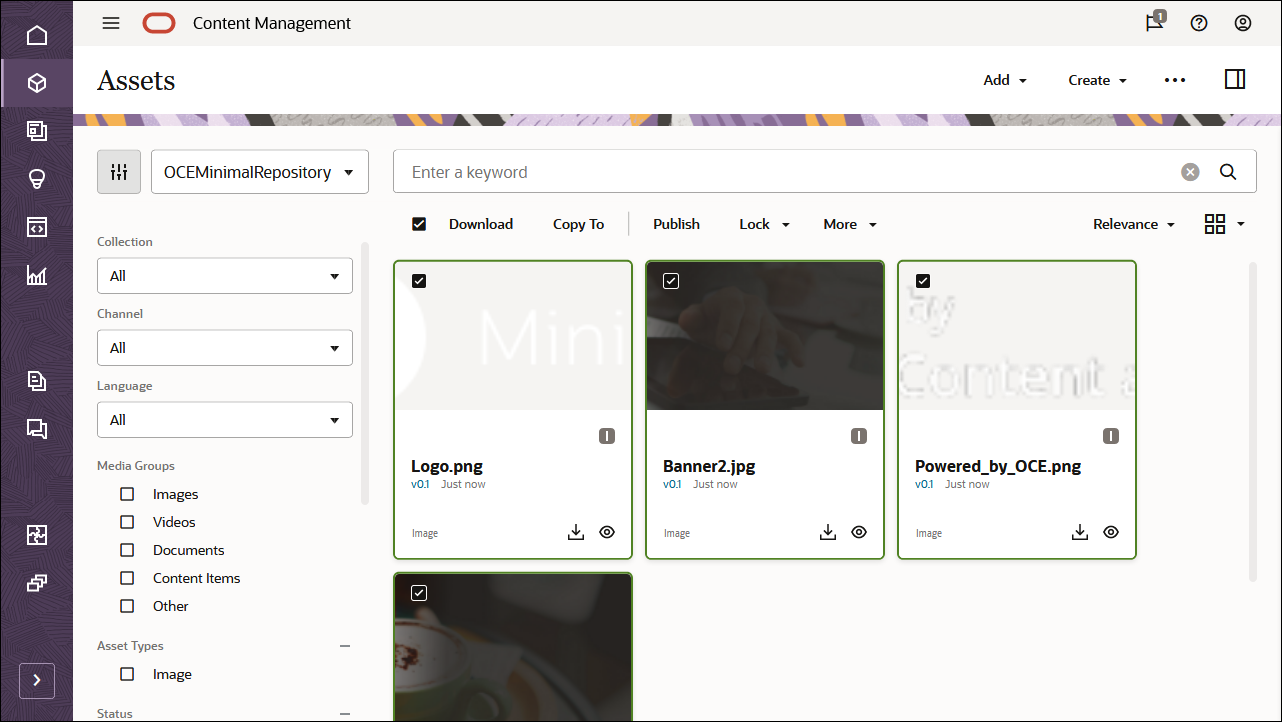

  6. 成功匯入內容之後,請瀏覽至資產頁面並開啟 OCEMinimalRepository 儲存庫。您將會看到所有相關影像與內容項目現在已新增至資產儲存庫。
    此影像顯示 OCEMinimalRepository 儲存庫,內含剛才匯入的所有資產。

完成之後,您可以在資產頁面上看到所有資產都已發布。(您可以由資產名稱上方的圖示來告知。)
此影像顯示「資產」頁面,所有資產都已暫停。
