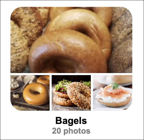

若要建立類別 (例如 Bagels) 的預覽,我們必須取得影像數目和前四個影像的 URL 計數。
此圖像顯示 Bagels 類別中的圖像。
我們在類別中尋找已發布資產的要求透過查詢字串指定類別條件,如下所示:
"(taxonomies.categories.nodes.id eq 892CD6BC4F654249A00CB7942EE8C773)"

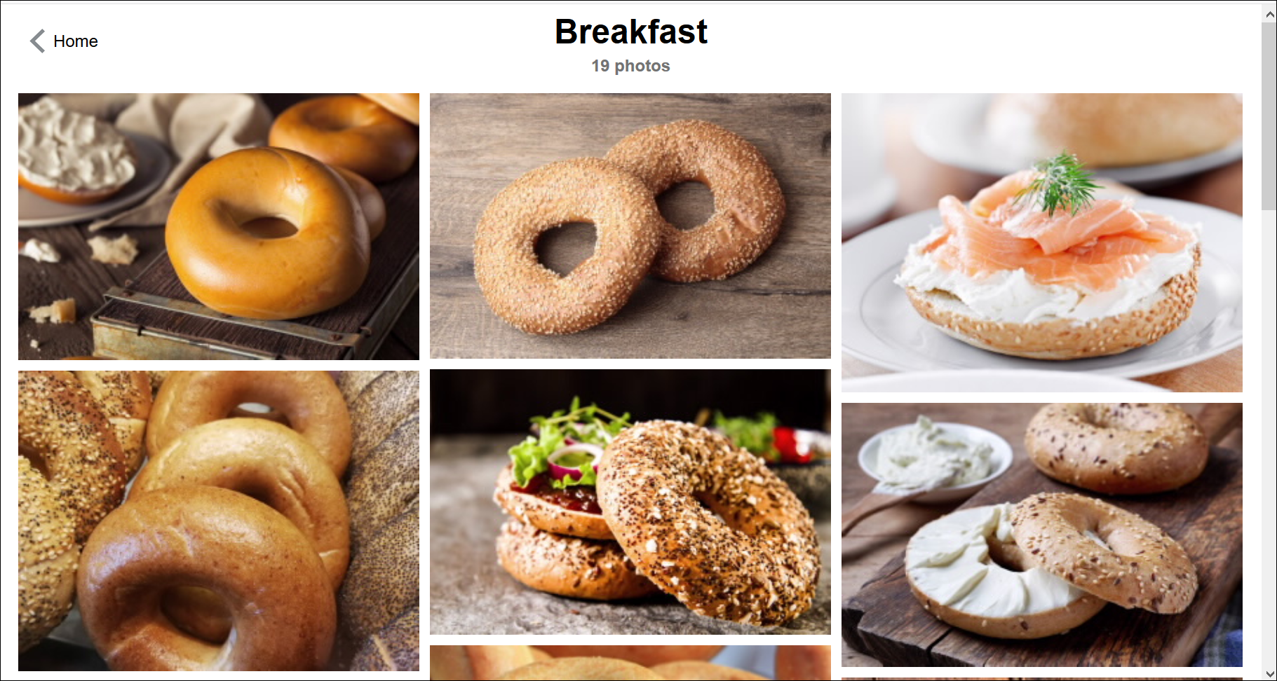

影像格線頁面資料
影像方格頁面會接收類別 ID,而且需要數個資料呼叫才能取得其所有資料:
  1. 取得指定類別的所有項目。
  2. 取得每個項目的轉譯 URL。
開啟 src/scripts/services.js 並尋找 getImageGridPageData() 函數,此函數可用來取得影像格線頁面的所有資料。
export function getImageGridPageData(categoryId) {
      const client = getClient();
      return fetchItemsForCategory(client, categoryId, false).then(
        (topLevelItem) => {
          const { totalResults } = topLevelItem;
          // for each item, retrieve the rendition urls and add it to the item
          topLevelItem.items.forEach((item) => {
            item.renditionUrls = getSourceSet(item);
          return {
            totalResults,
            items: topLevelItem.items,
它會呼叫 fetchItemsForCategory,例如首頁,但不會限制,因此會傳回所有項目,而不只是四個。

首頁包含分類的類別清單,其中預覽該類別中的四個項目。它是由「索引」元件 (位於 pages/index.jsx) 所呈現。
元件會匯入 API 以從 services.js 檔案取得資料。
import { getHomePageData } from '../scripts/services';
在組建期間呼叫的 getStaticProps() 中,元件會取得轉換首頁所需的所有資料。
export async function getStaticProps() {
      const data = await getHomePageData();
      return {
        props: { data },
「圖庫」元件代表清單中的個別類別。它會顯示類別中四個項目的預覽。
它位於 src/components/Gallery.jsx,並接收其所有資料作為特性。它不會從伺服器取得任何其他資料。
