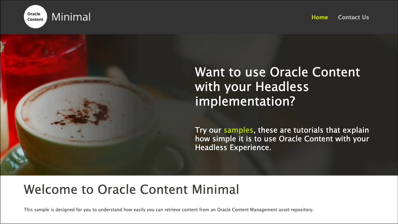

這是此教學課程結尾的首頁外觀:
此圖像顯示 Next.js 最小網站的登陸頁面。

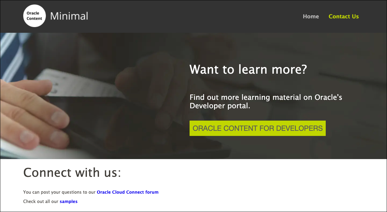

此為此教學課程結尾的「與我們聯絡」頁面外觀:
此圖像顯示 Next.js 最少網站的「與我們聯絡」頁面。

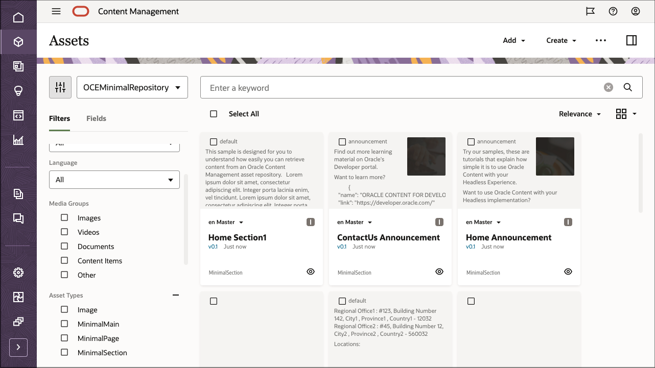

  6. 順利匯入內容之後,請瀏覽至資產頁面並開啟 OCEMinimalRepository 儲存區域。您將會見到所有相關影像和內容項目現在都已新增至物件儲存區域。
    此圖像顯示 OCEMinimalRepository 儲存區域,以及剛才匯入的所有資產。

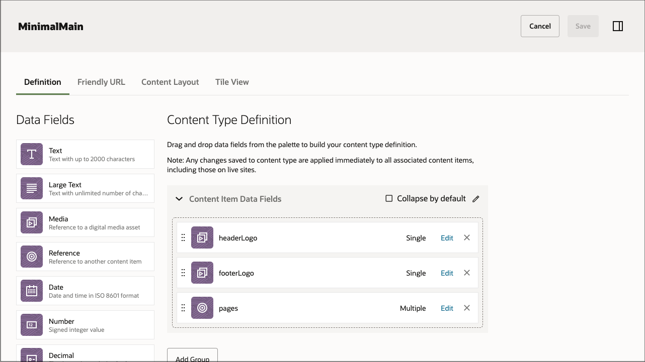

第一個內容類型 (MinimalMain) 應具有下列欄位:
顯示名稱 欄位類型 必要 機器名稱
headerLogo 單一值媒體欄位 headerLogo
footerLogo 單一值媒體欄位 footerLogo
頁面 多個值參照欄位 pages -頁面
這是您的 MinimalMain 內容類型定義外觀:
此圖像顯示內容類型’MinimalMain' 的定義。其中包括下列資料欄位:headerLogo、footerLogo、頁面。
