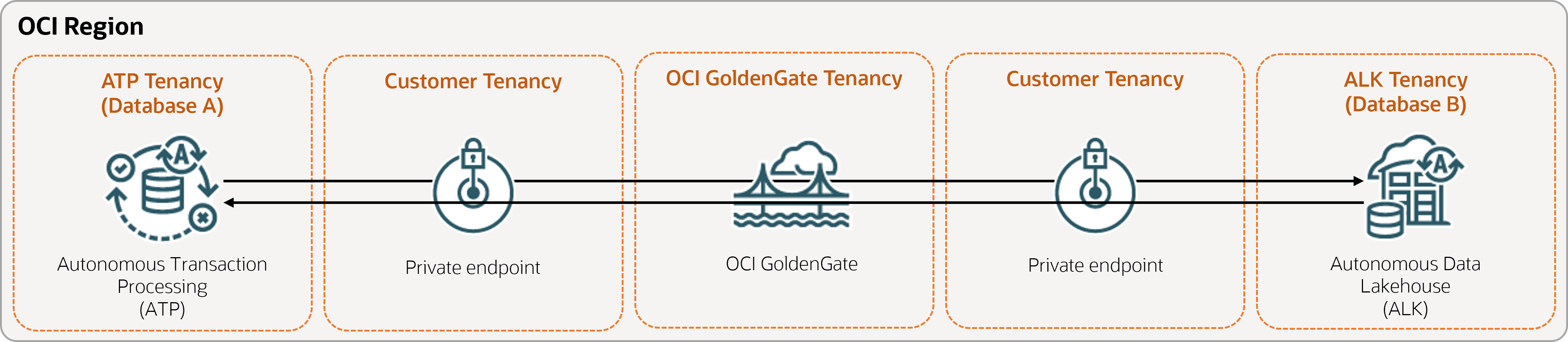

設定雙向複寫
設定單向複製之後,只需幾個額外步驟即可以相反方向複製資料。這個快速入門範例使用 Autonomous AI Transaction Processing 和 Autonomous AI Lakehouse 作為其兩個雲端資料庫。
開始之前
您必須在相同的租用戶和區域有兩個現有的資料庫,才能繼續進行此快速啟動。如果您需要範例資料,請下載 Archive.zip ,然後依照 Lab 1,Task 3:Load the ATP schema 中的指示進行操作
概觀
下列步驟將引導您瞭解如何使用 Oracle Data Pump 建立目標資料庫,並在相同區域中的兩個資料庫之間設定雙向 (雙向) 複寫。
bidirectional.png 的描述如下
bidirectional.png 圖解描述
