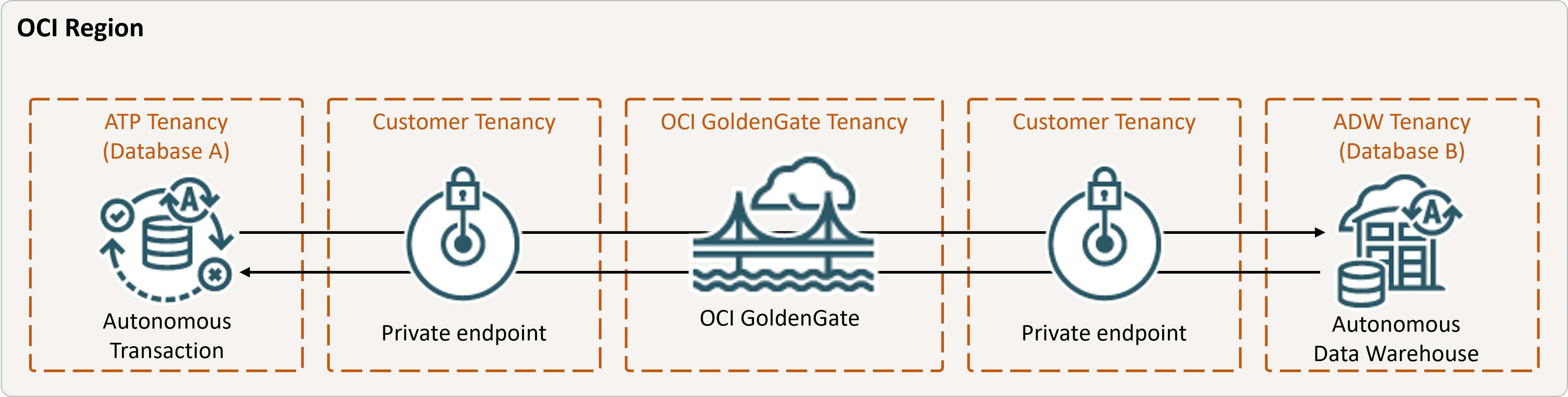

下列步驟將引導您瞭解如何使用 Oracle Data Pump 建立目標資料庫,並在相同區域中的兩個資料庫之間設定雙向 (雙向) 複寫。
bidirectional.png 的描述如下
bidirectional.png 圖解描述
