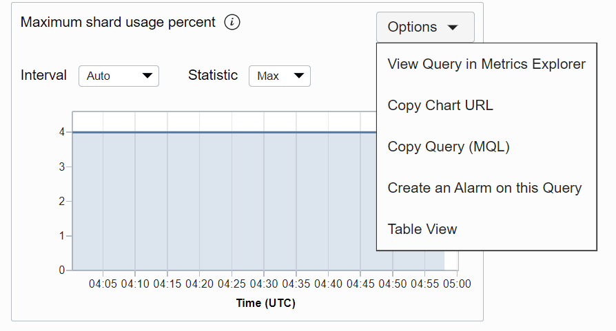

在某個時間點,一個分區將具有特定表格空間的最高使用量,而該分區中使用的百分比是 MaxShardSizeUsagePercent。下面顯示表格的 maxShardSizeUsagepercent 度量圖表。此測量結果是每分鐘拍攝一次,而測量結果圖表預設為 5 分鐘的間隔。

除了檢視測量結果的圖表之外,您還有下列選項。

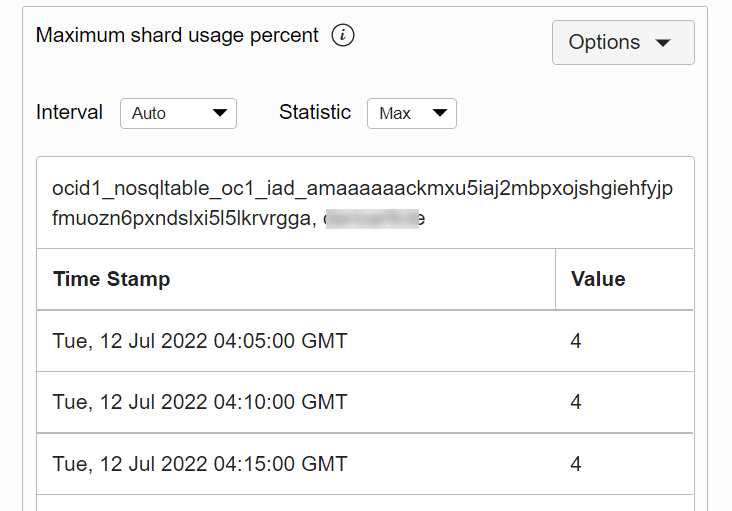

您可以取得表格檢視來檢查某個指定時間點的測量結果值。
tableview.png 的描述如下
tableview.png 圖解描述

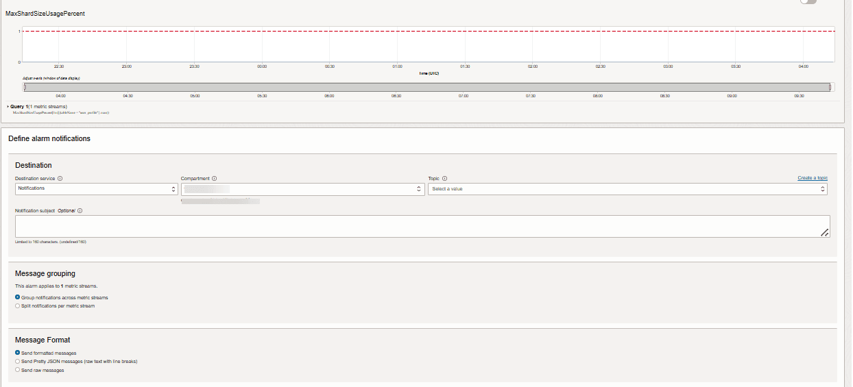

OCI 警示使用 OCI 通知服務傳送通知。通常,鬧鐘會設定為透過設定好的電子郵件傳送通知 。@ info:whatsthis 當 maxShardSizeUsagepercent 達到 90% 時,會傳送電子郵件通知。

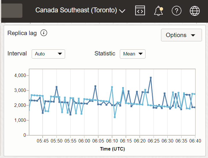

範例 1: Replica lag with Canada Southeast (Toronto) 作為接收方區域,而 Canada Southeast (Montreal) 和 US East (Ashburn) 作為發送方區域。
下面的圖表是繪製 5 分鐘間隔的平均統計資料。

在此範例中,蒙特婁與阿什本是兩個寄件者區域,而多倫多是擷取度量的接收者區域。請考量蒙特婁 12:25 UTC 的複本延遲值。2020 毫秒。這表示加拿大東南部 (多倫多) 接收者區域在過去 2020 毫秒內未收到加拿大東南部 (蒙特婁) 寄件者區域發生的更新。同樣地,考量阿什本 UTC 時 12:25 的複本延遲值。2954 毫秒。這表示加拿大東南部 (多倫多) 接收者區域在過去 2954 毫秒內未收到寄件者區域美國東部 (阿什本) 發生的更新。

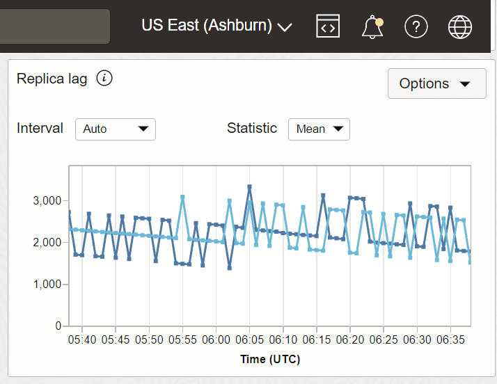

範例 2: Replica lag with US East (Ashburn) 作為接收者區域,而 Canada Southeast (蒙特婁) 和 Canada Southeast Toronto 作為發送方區域。
在此範例中,蒙特婁與多倫多是兩個寄件者區域,而阿什本是擷取度量的接收者區域。

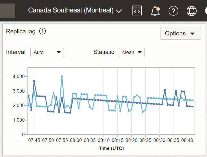

範例 3: Replica 延遲加上 Canada Southeast (Montreal) 作為接收方區域,而 US East (Ashburn) 和 Canada Southeast Toronto 作為發送方區域。
在此範例中,Ashburn 與多倫多為兩個寄件者區域,而 Montreal 是擷取度量的接收者區域。

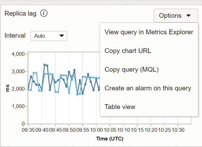

除了檢視「複本」延遲的圖表之外,您還有下列選項。
metric_options.png 的描述如下
metric_options.png 圖解描述

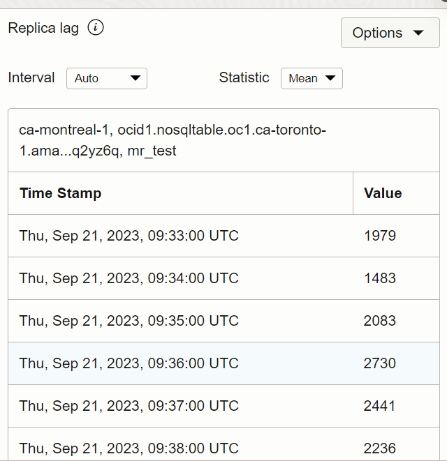

您可以取得表格檢視來檢查指定時間點的 Replica 延遲值。

    注意:您也可以從「服務測量結果」頁面預先定義的查詢建立警示。展開「選項」並按一下此查詢上的「建立警示」。如需有關服務測量結果的詳細資訊,請參閱檢視或列出 Oracle NoSQL Database Cloud Service 測量結果。

  4. 按一下下一步,然後填入欄位以定義警示通知。
    • 目的地:建立要用於通知的主題。選取適當的訊息分組與格式。
    • 重複通知?:當警示處於觸發狀態時,會在指定的間隔重新傳送通知。
    • 通知頻率:重新傳送通知前的等待期間。
    • 隱藏通知:設定暫停評估與通知的隱藏時間範圍。可用於避免系統維護期間內的警報通知。
