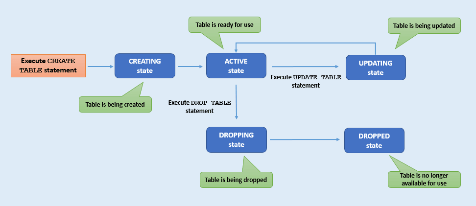

表格狀態與生命週期
瞭解不同的表格狀態及其重要性 (表格週期處理作業)。
每個表格都會傳遞一系列不同的狀態,從建立表格到刪除 (刪除)。例如,處於 DROPPING 狀態的表格無法繼續進行 ACTIVE 狀態,而處於 ACTIVE 狀態的表格可以變更為 UPDATING 狀態。您可以透過監督表格週期,追蹤不同的表格狀態。本節說明各種表格狀態。
| 表格狀態 | 描述 |
CREATING |
正在建立表格。未準備好使用。 |
UPDATING |
正在更新表格。表格在此狀態時無法進行進一步的表格修改。 當下列情況時,表格會處於 UPDATING 狀態:- 變更表格限制 - 正在發展表格綱要 - 新增或刪除表格索引 |
ACTIVE |
表格可以在目前的狀態中使用。表格可能最近建立或修改過,但表格狀態現在已穩定。 |
DROPPING |
表格正在刪除中,無法供任何用途存取。 |
DROPPED |
表格已經刪除,讀取、寫入或查詢活動已不存在。 注意:刪除之後,即可再次建立相同名稱的表格。 |
