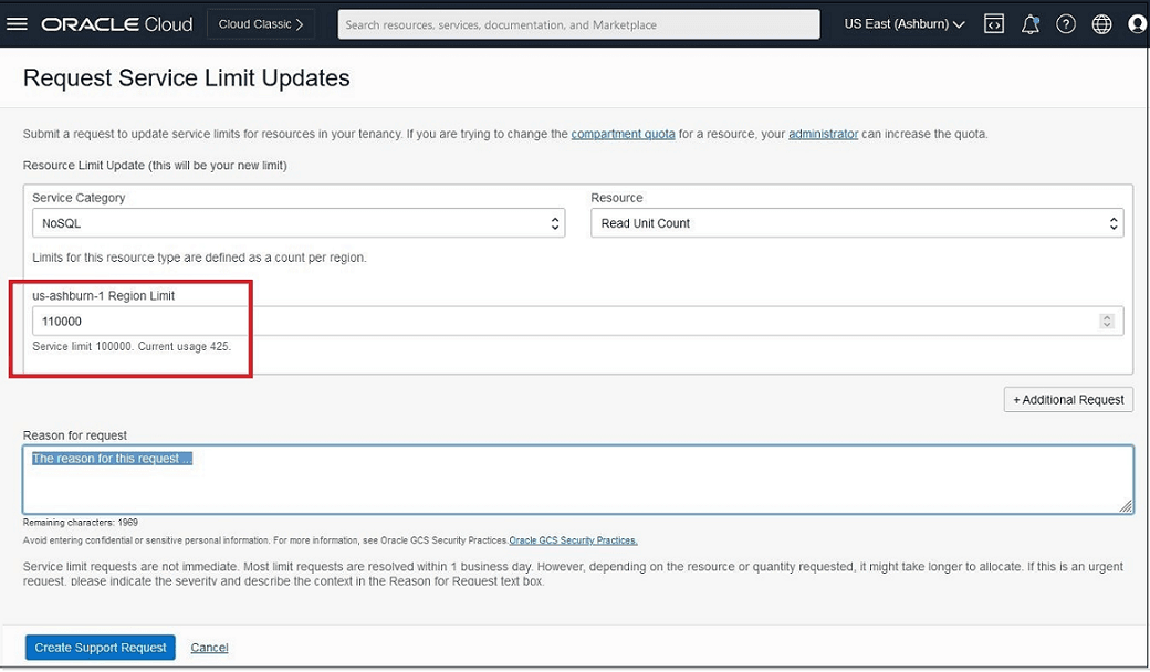

您可以從 Oracle Cloud Infrastructure Console 的限額、配額和用量頁面提交要求來提高服務限額,如下所示。這會建立 CAM 許可證。
按一下要求提高服務限額按鈕。這會開啟要求提高限制頁面。
輸入要求的要求名稱和原因。按一下下一步,然後在要求的項目下方按一下新增。從服務下拉式清單中選取 NoSQL 。按下一步。
從限制名稱下拉式清單中選取限制名稱。
更新限制的值。
按一下儲存。
按下一步。複查要求的詳細資訊,然後按一下送出。
範例:在阿什本區域中,將讀取單位從 100000 增加到 110000 的服務限額更新要求。
若未列出您要更新的限制名稱,請選取任何限制名稱並保留其現有值。在要求原因對話方塊中新增備註,說明您要增加的限制與所需的值。然後,您可以按一下提交按鈕來提交要求。
