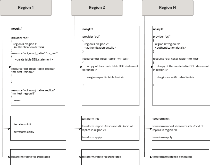

編輯區域複本的表格限制
Terraform 中的 OCI 提供者設定為單一區域。由於表格限制更新是區域特定的,因此您只能從多倫多區域管理在 ca-toronto-1 中建立之複本的讀取和寫入單位。同樣地,如果您要管理全域作用中表格之不同區域的表格限制,建議您使用 terraform 來建構模組,如下所示。在這裡,區域 1、區域 2 等是您 Terraform 目錄內的目錄。Terraform 目錄是安裝 Terraform 時所建立的目錄。
terraform.png 的描述如下
terraform.png 圖解描述
在 Terraform 目錄中,維護每個區域的個別目錄,並維護組態 (在上述圖表中以 nosql.tf 表示),其中包含區域特定的表格限制。也會個別建立及管理每個區域的 terraform 狀態檔 (terraform.tfstate)。
在我們的案例中,Terraform 目錄內會有三個相對應於三個區域 (us-ashburn-1、ca-montreal-1 和 ca-toronto-1) 的目錄。讓我們呼叫 Ashburn、Montreal 和 Toronto 目錄。

  3. 將現有表格匯入您的 Terraform 狀態。如上圖所示,狀態檔案也是區域特定的,因此匯入表格不會建立任何狀態衝突。您可以從 OCI 主控台取得加拿大東南部 (多倫多) 區域複本表格的 ocid。
    terraform import oci_nosql_table.mr_test <ocid-of-replica-table-in-ca-toronto-1>
