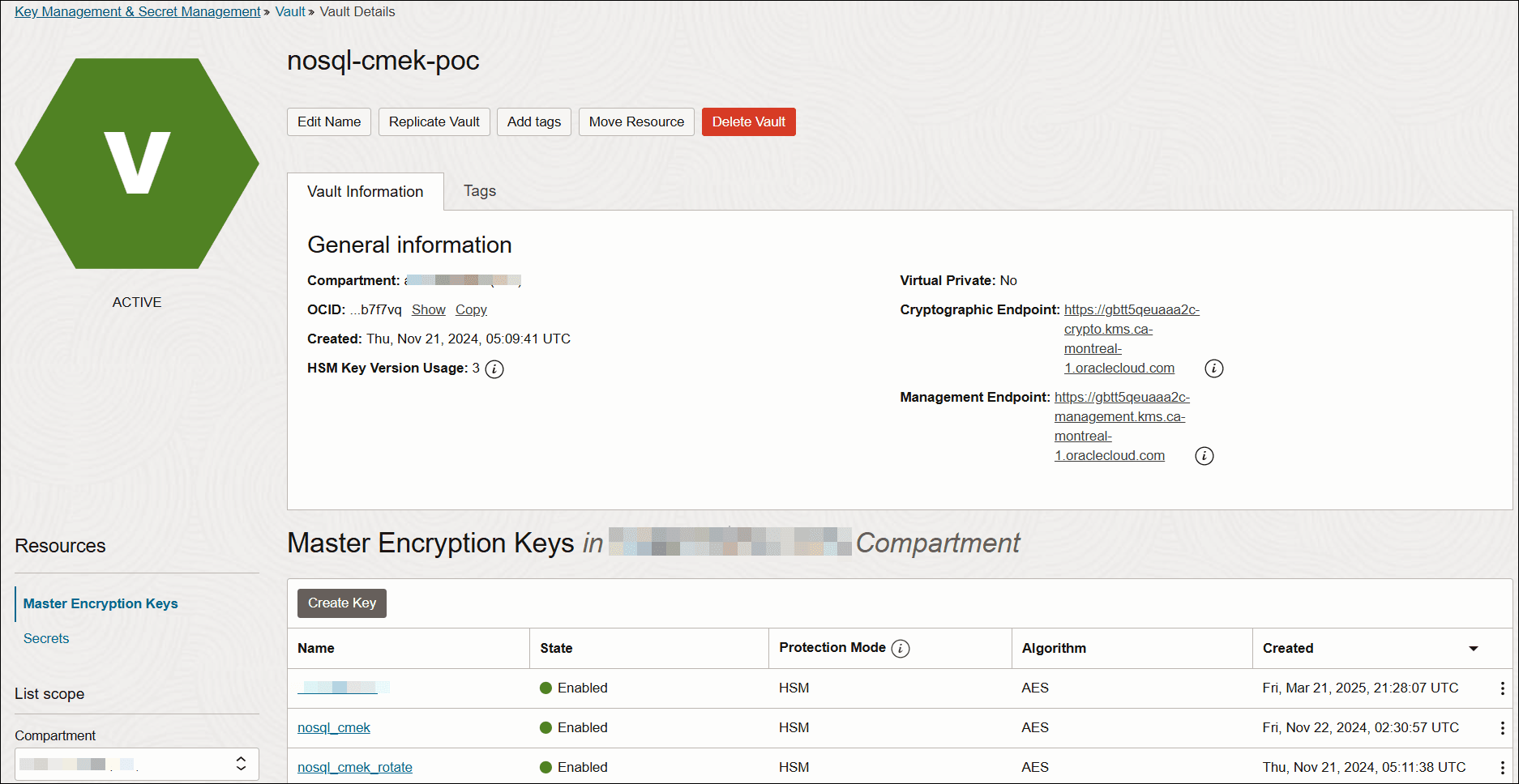

您必須先從 OCI 主控台建立 Vault,然後在 Vault 中建立 CMEK。
如需詳細資訊,請參閱 Oracle Cloud Infrastructure 文件中的建立保存庫主題。
圖表 - OCI Vault
CMEK 建立:
建立 CMEK 時,您可以指定其保護模式、演算法和長度。
請遵循這些步驟來建立 CMEK。如需詳細資訊,請參閱Oracle Cloud Infrastructure 文件中的建立主要加密金鑰主題。
先決條件
  • 建立保存庫。
程序
  1. 登入您的 OCI 主控台。
  2. 開啟位於左上角的導覽功能表,選取識別與安全性,然後選取保存庫。
  3. 選取包含保存庫的區間。
  4. 選取您要在其中建立 CMEK 的 Vault 名稱。
  5. 在資源下,選取主要加密金鑰,然後選取建立金鑰。請注意,您可以在與保存庫不同的區間中建立金鑰。
  6. 在保護模式中,選取下列其中一個選項:HSM 或軟體。
  7. 輸入識別 CMEK 的名稱。
  8. 對於金鑰型態:演算法,請選取「進階加密標準 (AES)」演算法。KMS 支援 AES、RSA 及 ECDSA 演算法。不過,NDCS 僅允許 CMEK 的對稱金鑰造型。因此,您必須選取 AES 選項,此選項會產生對稱式金鑰。
  9. 若為金鑰型態:長度,請選取 256 位元的金鑰長度。
  10. 若要匯入外部金鑰,請選取匯入外部金鑰核取方塊,並提供下列詳細資訊:
    • 包裝演算法:選取 RSA_OAEP_AES_SHA256 。OCI 支援此演算法匯入已公開包裝的金鑰。
    • 外部金鑰資料來源:上傳包含已包裝 RSA 金鑰資料的檔案。
  11. 選取建立金鑰。
    圖 - 在 Vault 中建立 CMEK

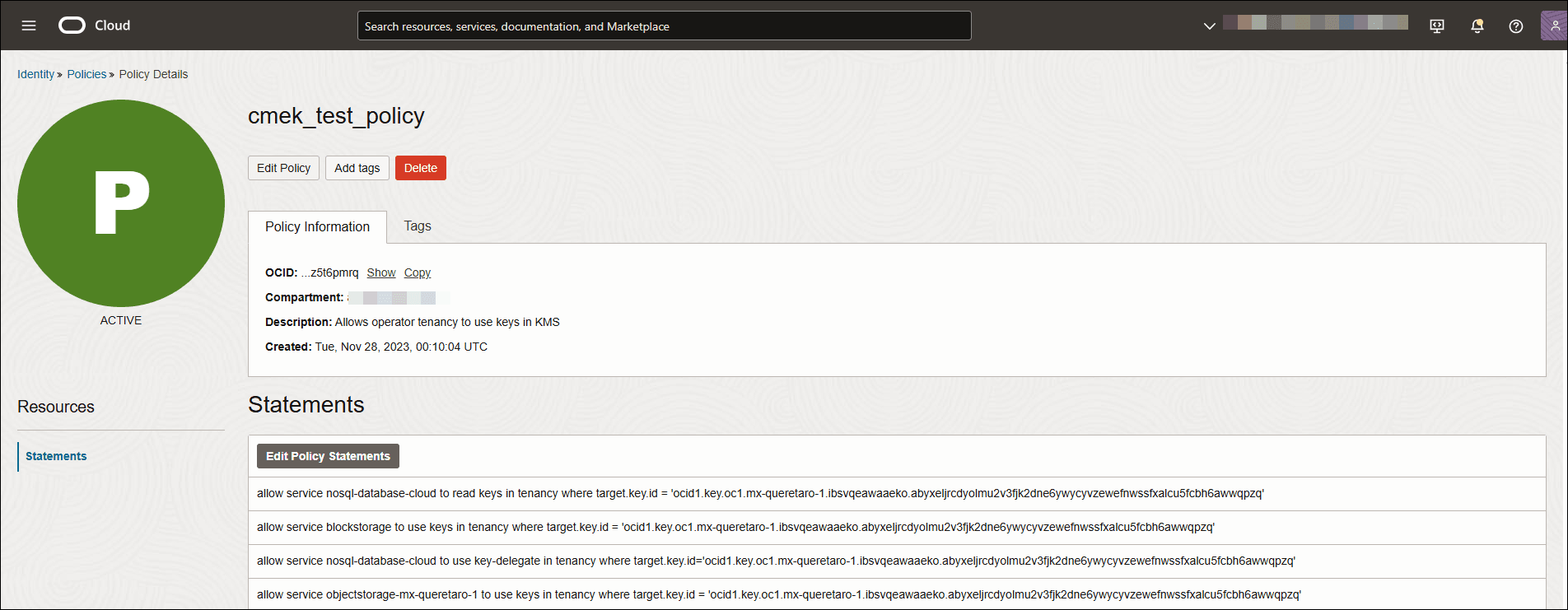

您必須建立策略以存取 Vault、Block Volumes 和 Object Storage 中的 CMEK ,以進行所有必要的作業。如需有關原則的詳細資訊,請參閱 Oracle Cloud Infrastructure 文件中的原則的運作方式。
下列是您租用戶中 CMEK 使用量的基本 IAM 原則需求:
  1. 若要授予區塊磁碟區存取權,以在必要區間中使用 CMEK:
    allow service blockstorage to use keys in compartment <name_of_compartment> where target.key.id = <key-ocid>
    其中,
    name_of_compartment: 專用環境中的區間名稱。
    key-ocid: 您 CMEK 的 OCID。
  2. 若要授予區域和區間中的物件儲存,可使用 CMEK:
    allow service objectstorage-<region> to use keys in compartment <name_of_compartment> where target.key.id = <key-ocid>
    其中,
    物件儲存所在的 region: 區域。
  3. 若要授予 Oracle NoSQL Database Cloud Service 對金鑰委派 CMEK 的存取權,請執行下列動作:
    若要允許整合式服務 (例如 NDCS) 在特定區間中使用金鑰,請新增金鑰委派權限。
    allow service nosql-database-cloud to use key-delegate in compartment <name_of_compartment> where target.key.id = <key-ocid>
    其中,
  4. 若要授予 Oracle NoSQL Database Cloud Service 讀取 CMEK 的存取權,請執行下列動作:
    allow service nosql-database-cloud to read keys in compartment <name_of_compartment> where target.key.id = <keyocid>
    其中,
圖 - 中小企業政策
