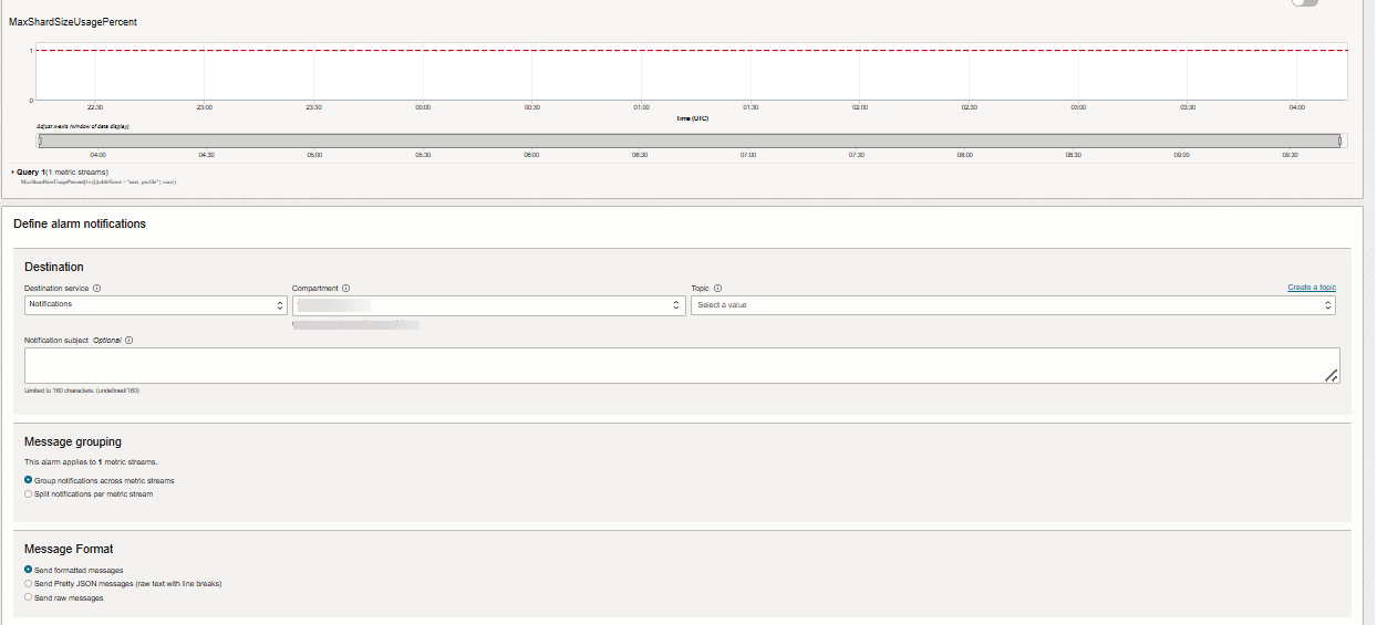

監督 MaxShardSizeUsagePercent 度量
您必須定期監督此圖表,以瞭解是否已到達 maxShardSizeUsagepercent。主動建立此度量的警示。
也就是說,當測量結果達到特定值時,您應該觸發警示,例如 90%。
OCI 警示使用 OCI 通知服務傳送通知。警示通常會設定為透過設定的電子郵件傳送通知。當 maxShardSizeUsagepercent 達到 90% 時,會傳送電子郵件通知。
請參閱管理警示和通知瞭解詳細資訊。

建立警示
您可以建立評估警示查詢的警示,並在警示處於觸發狀態時傳送通知,以及其他警示特性。觸發時,警示會傳送警示訊息至設定的主題 (在「通知」中),然後將訊息傳送至主題的所有訂閱。Slack、Email、SMS 和 PagerDuty 是「通知」中「已設定主題」的一些範例。
若設定,重複通知會提醒您設定的重複間隔持續觸發狀態。當警報轉變回 OK 狀態或重置警報時,也會通知您。
警示查詢包含用於評估傳回聚總資料的監控查詢語言 (MQL) 表示式。查詢必須指定測量結果、統計資料及間隔。
建立警示的方法有兩種。您可以使用主控台或 OCI CLI 建立查詢。
  1. 開啟導覽功能表,然後按一下可觀測性與管理。在監督底下,按一下警示定義。
  2. 按一下建立警示。
    附註:
    您也可以在「服務測量結果」頁面上,從預先定義的查詢建立警示。展開「選項」,然後按一下此查詢的「建立警示」。如需有關服務度量的詳細資訊,請參閱檢視或列出 Oracle NoSQL Database Cloud Service 度量。
  3. 在建立警示頁面的定義警示底下,填入或更新警示設定值:
    附註:
    若要在「基本模式」和「進階模式」之間切換,請按一下切換至進階模式或切換至基本模式 (在「定義警示」右側)。

  4. 若要變更查詢結果的檢視,請在右側按一下結果上方的適當選項:
    • 顯示資料表:列出資料點,指出每個資料點的時戳和位元組。
    • 顯示圖表 (預設):繪製圖表上的資料點。
  5. 設定通知:在「通知」底下,填入欄位。
    • 目的地:要用於通知的主題。
    • 重複通知?: 警示為觸發狀態時,於指定的間隔重新傳送通知。
    • 通知頻率:重新傳送通知前的等待期間。
    • 隱藏通知:設定隱藏時間範圍以暫停評估與通知。用於在系統維護期間避免警示通知。
  6. 若要停用新的警示,請清除啟用此警示?
  7. 按一下儲存警示。
