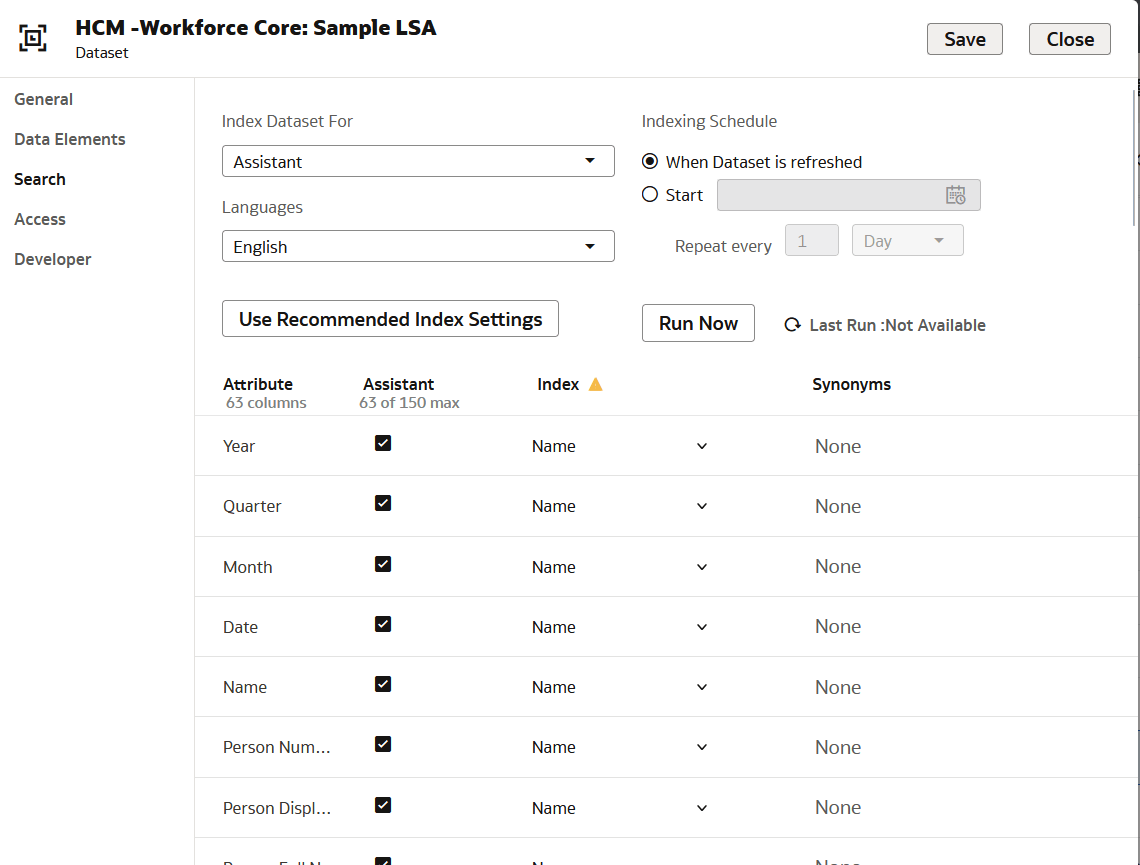

  1. 在與您 Oracle Fusion Data Intelligence 執行處理關聯的 Oracle Analytics Cloud 首頁上,按一下「導覽」功能表,然後選取資料。
  2. 在「資料集」頁標中尋找最近建立或匯入的區域主題區域。按一下動作功能表 (省略符號),然後按一下檢查。
  3. 按一下「搜尋」。
  4. 在索引資料集下選取助理。
  5. Optional – Click Use Recommended Index Settings.
  6. 定義執行索引的時間,或按一下立即執行。
  7. 若要將它包括在索引中,請檢查「屬性」清單,然後按一下每一列中的索引核取方塊。
  8. 定義索引類型。將計量設為「名稱」和屬性,以作為「名稱和值」。
  9. 新增同義字。按一下特定屬性旁邊的同義字欄位,然後輸入值。例如,使用者可能會將「人員編制」的資料欄稱為「員工計數」、「員工編號」、「員工」、「員工人數」、「人員編制」等。新增同義字可改善結果。
    視需要新增其他同義字。有些列表示「可用的建議」。探索建議,並在符合您的需求時使用這些建議。新增建議的同義字,或手動輸入每個屬性最多 20 個同義字。
  10. 按一下儲存。
