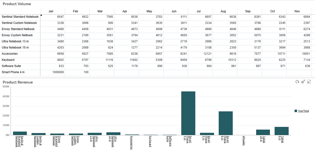

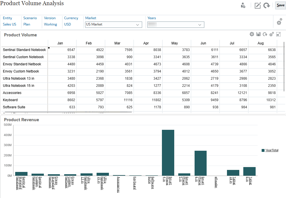

在本自學課程中,您將使用「產品數量分析」儀表板。最上層形式「產品數量」,會擷取每月期間各種產品的數量。底部表單「產品收益」會顯示各種產品的收益。編輯最上層表單時,您只想以底部表單計算已編輯產品的收益。
產品數量分析資料面板

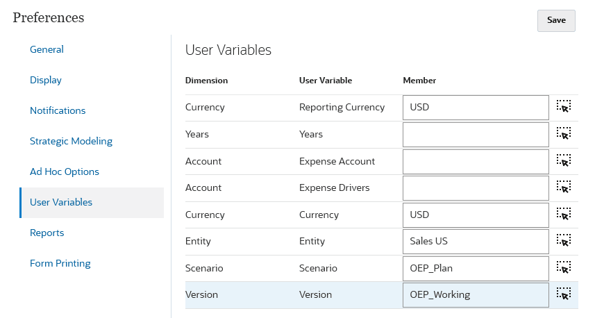

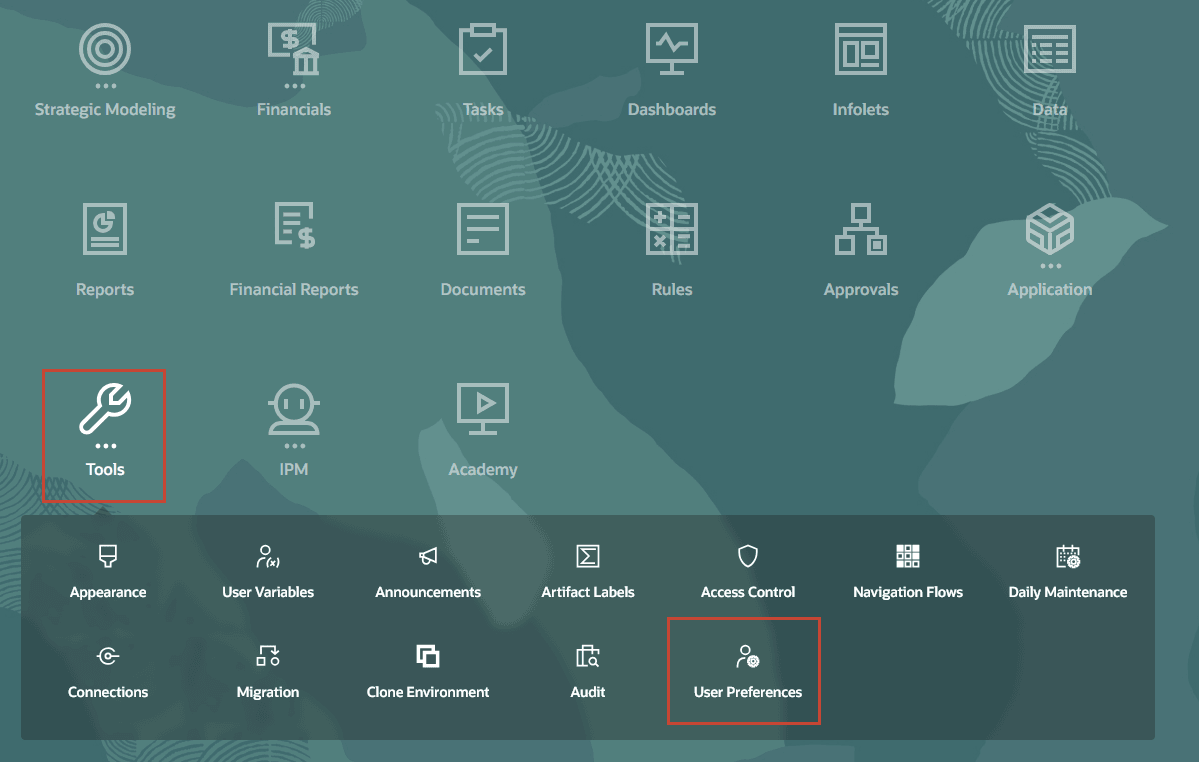

在 Planning 中設定使用者變數
首先,您可以設定所需的使用者變數來使用「產品數量分析」儀表板。
  1. 從「首頁」中按一下工具,然後選取使用者偏好設定。
  2. 使用者偏好設定
  3. 選取使用者變數頁籤。
  4. 輸入下列變數定義:
  5. 使用者變數 成員
    報表幣別 美元
    貨幣 美元
    實體 銷售 - 美國
    案例 OEP_Plan
    Version OEP_Working
    選取的使用者變數
  6. 按一下儲存。在確認訊息中,按一下確定,然後返回首頁。

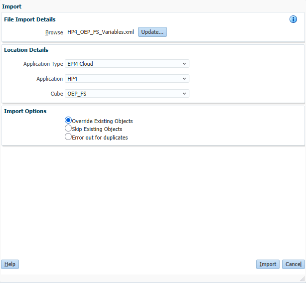

  1. 在 HP4_OEP_FS_Variables.xml 的連結上按一下滑鼠右鍵,並將檔案儲存至本機磁碟機。
  2. 從左上方,按一下 導覽器圖示 導覽器,然後導覽至規則 (在「建立和管理」底下) 以開啟 Calculation Manager。在「系統檢視」中,展開 EPM Cloud > HP4 。在 OEP_FS 上按一下滑鼠右鍵,然後選取匯入。
  3. 在「檔案匯入詳細資訊」下,瀏覽從本機磁碟機選取 HP4_OEP_FS_Variables.xml 。
  4. 在「地點明細」下進行下列選取:
    • 應用程式類型:EPM Cloud
    • 應用:HP4
    • 立方體:OEP_FS
  5. 在「匯入選項」下,選取覆寫現有物件。
    匯入變體

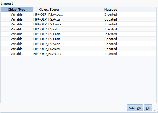

  6. 按一下匯入。複查匯入結果 (可說是「已更新」或「已插入」),然後按一下確定。
    匯入目標
  7. 按一下取消,以關閉「匯入」對話方塊。

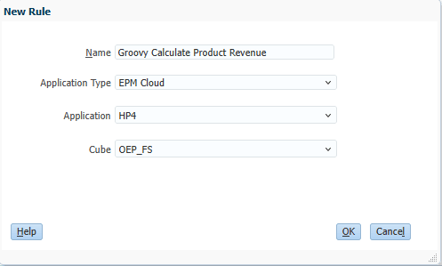

建立 Groovy 指令碼

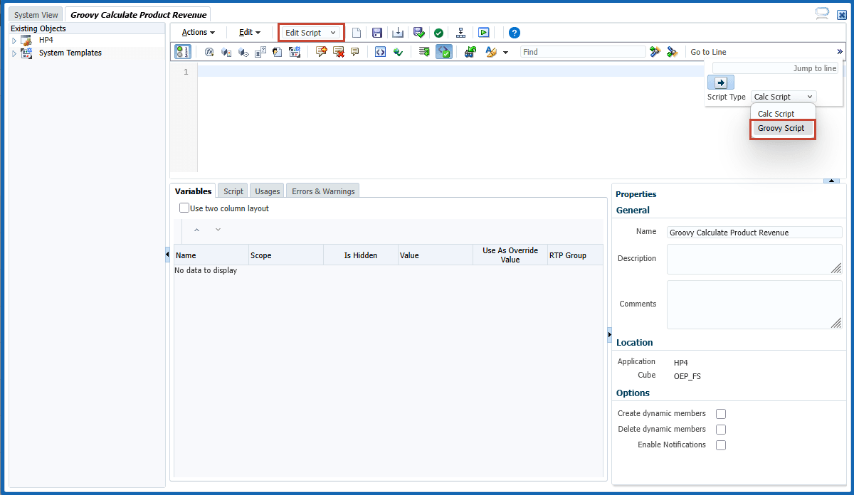

  1. 在 Calculation Manager 中,在 OEP_FS 計劃類型中建立名為 Groovy 計算產品收益 的規則。
  2. 新建物件
  3. 在「規則編輯器」中,將「設計工具」選項變更為編輯命令檔,然後將「命令檔類型」設為 Groovy 命令檔。
  4. 規則編輯器選項
  5. 複製此命令檔並貼到編輯器中:

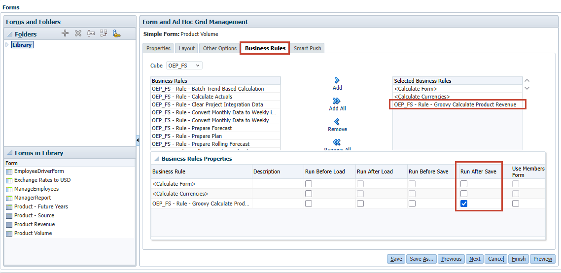

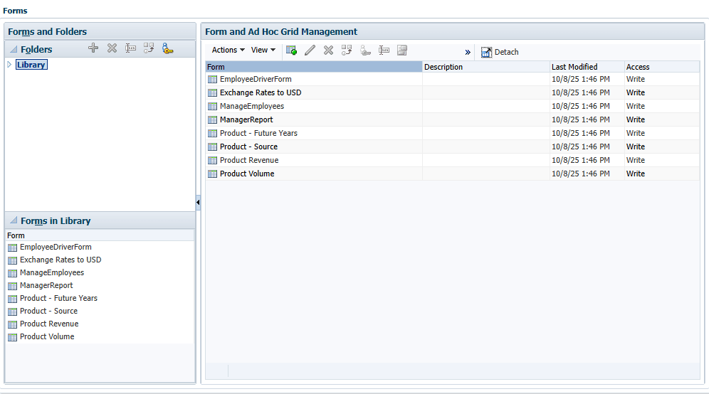

  1. 選取「計劃」視窗,然後從左上方按一下 導覽器圖示「瀏覽器」,然後瀏覽至表單 (在「建立與管理」底下)。選取產品數量表單。
  2. 畫面格式管理員
  3. 編輯表單。新增 Groovy 計算產品收益規則,並將其設為儲存後執行。儲存表單並開啟「表單管理程式」視窗。
  4. 儲存後執行

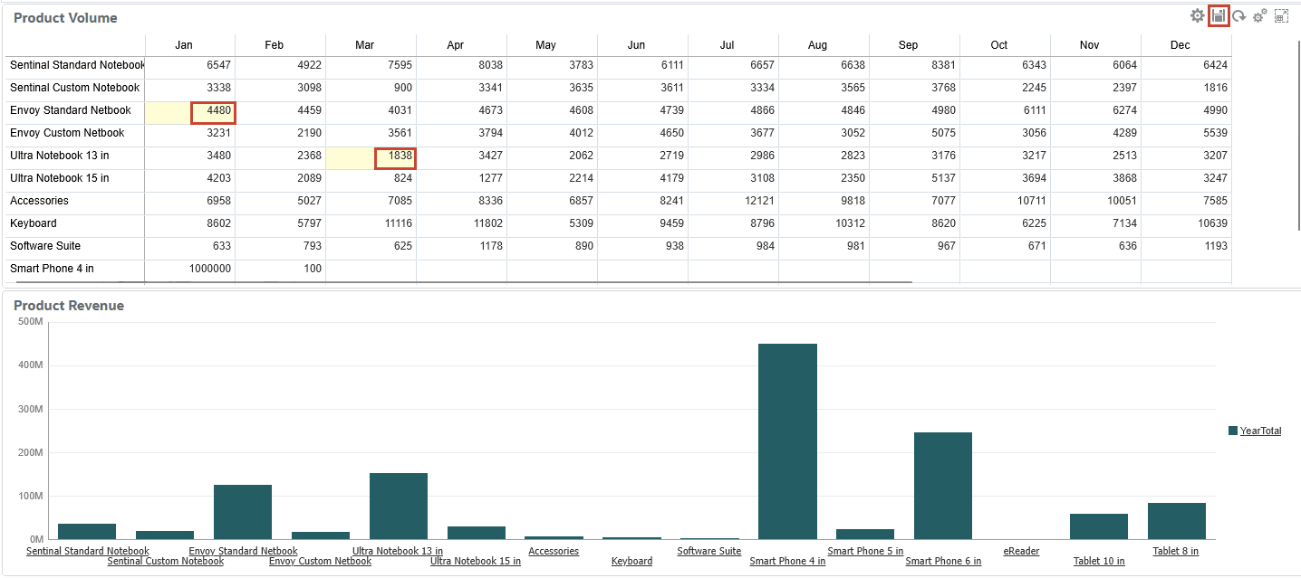

在此區段中,您可以編輯「產品數量分析」儀表板中的資料來測試 Groovy 規則。

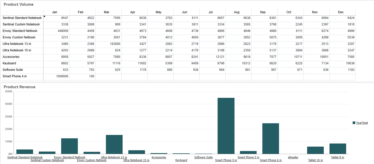

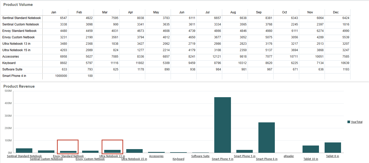

  1. 從首頁中,按一下儀表板。開啟產品數量分析操作面板。
  2. 產品數量分析資料面板

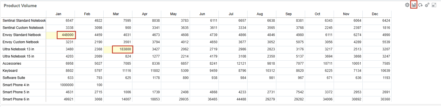

  3. 如果是 Envoy 標準筆記型電腦,請編輯一月的產品數量。若為 Ultra Notebook 13 in ,請編輯 March 的產品數量。儲存表單 (而非儀表板)。
  4. 儲存「產品數量」表單。

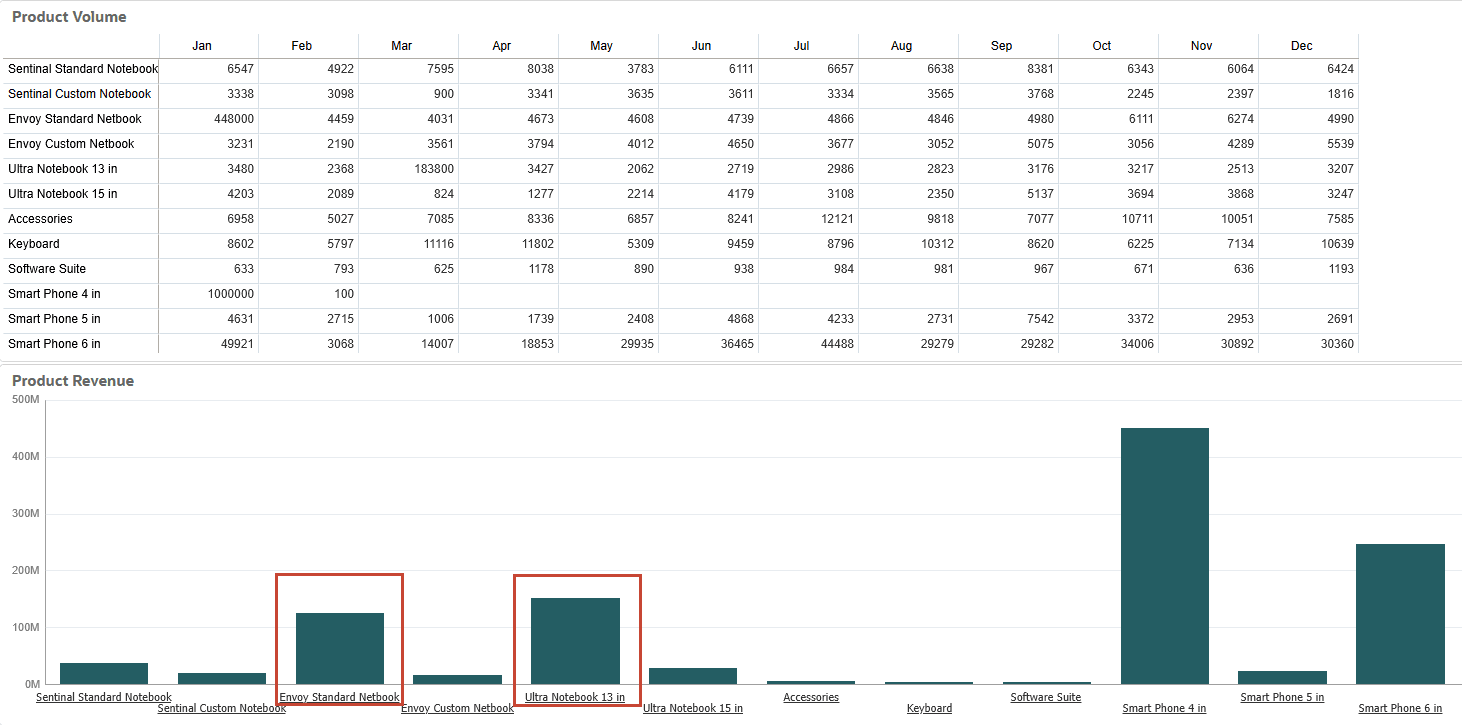

  5. 按一下確定,關閉資訊訊息。變更會反映在產品收益表單中。
  6. 變更會反映在「產品收益」表單中。

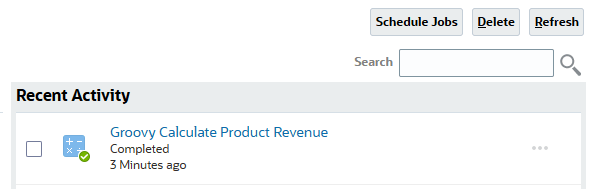

  7. 關閉儀表板。導覽至工作 (在「應用程式」下),然後選取 Groovy 計算產品收益工作。
  8. 工作顯示在「工作主控台」中。

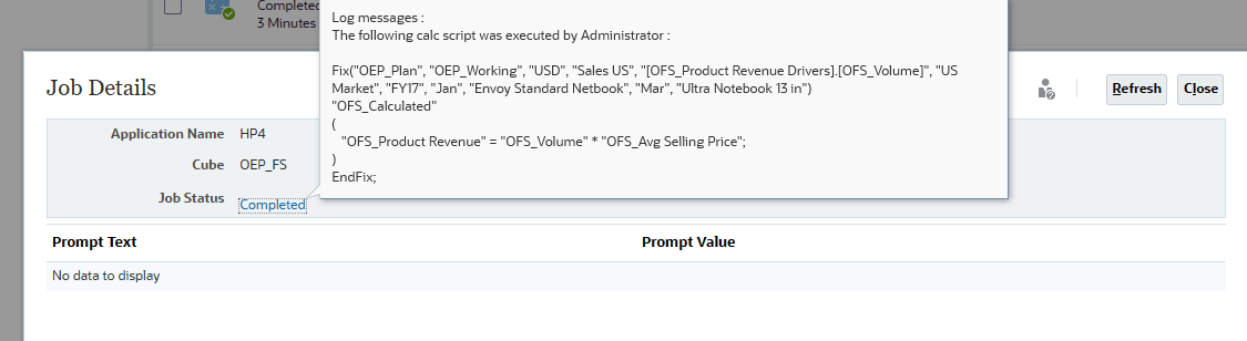

  9. 已完成工作的日誌訊息會識別執行規則的使用者和產生的計算命令檔。在檢視工作詳細資料後,關閉視窗並返回首頁。
  10. 工作的日誌訊息。

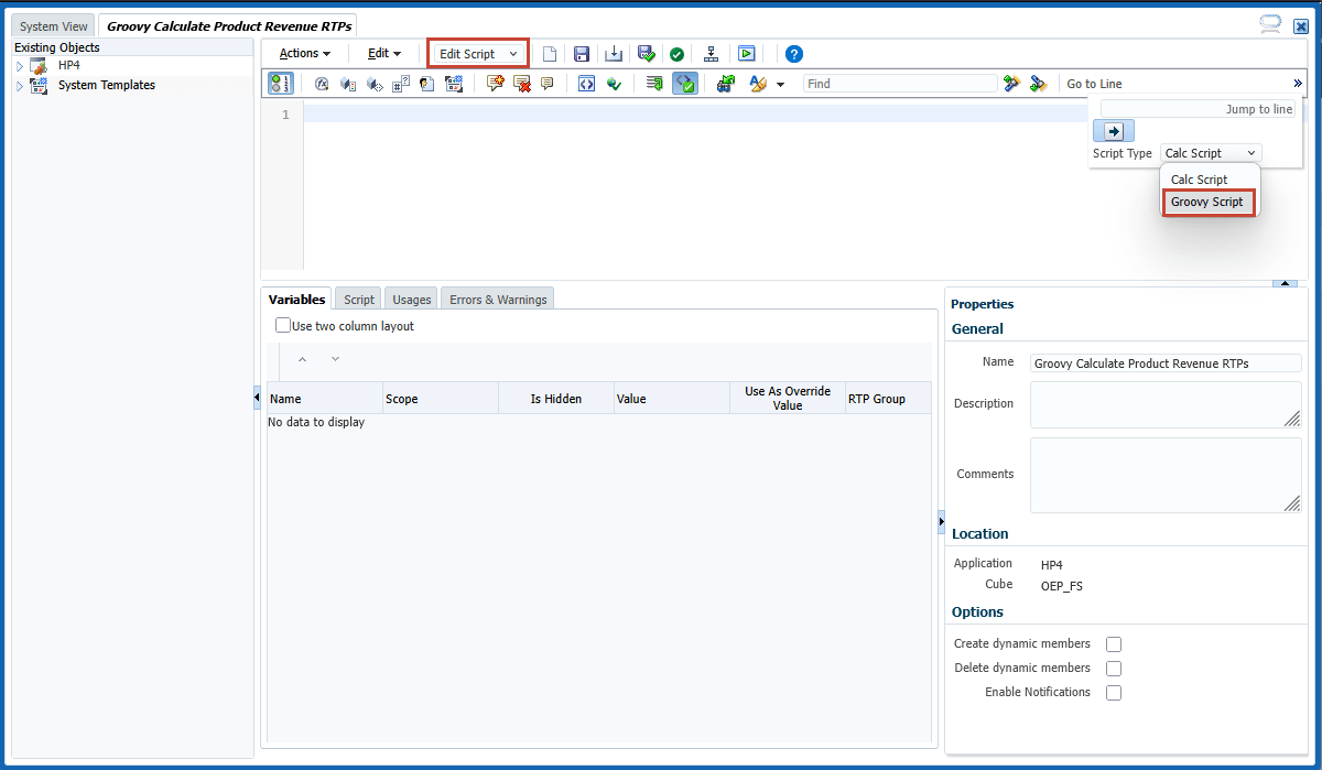

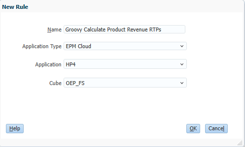

  1. 選取「計算管理器」視窗,並在 OEP_FS 計劃類型中建立名為 Groovy 計算產品收益 RTP 的規則。
  2. 新建物件
  4. 規則編輯器選項
  5. 複製此命令檔並貼到編輯器中:

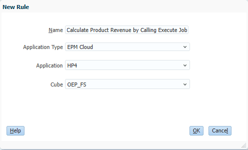

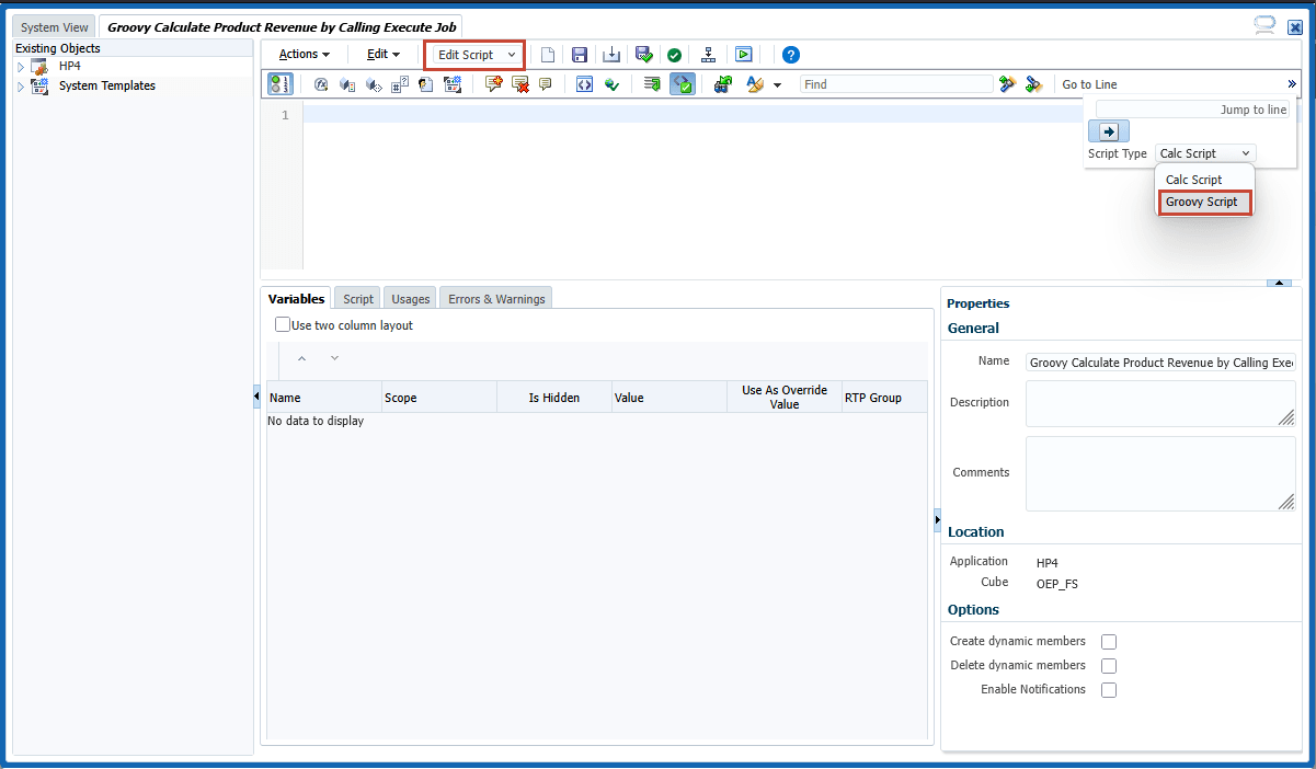

  1. 在 Calculation Manager 中,在 OEP_FS 計劃類型中建立名為 Groovy Calculate Product Revenue by Calling Execute Job 的規則。
  2. 新建物件
  4. 規則編輯器選項
  5. 複製此命令檔並貼到編輯器中:

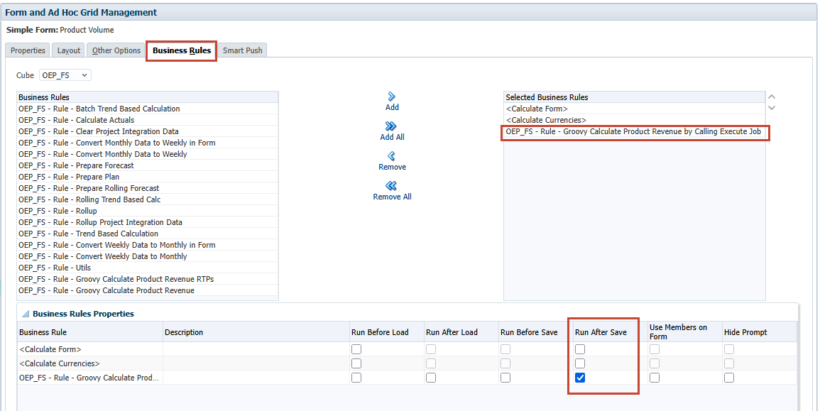

新增規則至 Planning 表單
在此區段中,您要將 Groovy 指令碼規則新增至「產品數量」表單,以便在儲存後執行。
  2. 畫面格式管理員
  3. 編輯表單。移除所選規則的 Groovy 計算產品收益規則。新增 Groovy 透過呼叫執行工作計算產品收益規則,並將其設為儲存後執行。儲存表單並開啟「表單管理程式」視窗。
  2. 產品數量分析資料面板
  4. 儲存「產品數量」表單。
  6. 變更會反映在「產品收益」表單中。

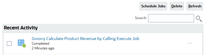

  7. 關閉儀表板。導覽至工作 (在「應用程式」底下),然後選取透過呼叫執行工作計算產品收益工作。
  8. 工作顯示在「工作主控台」中。

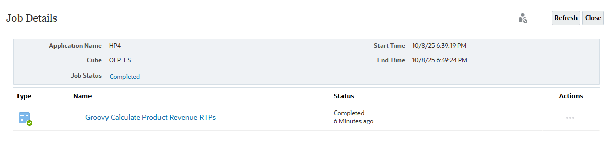

  9. 在工作詳細資料中, Groovy 計算產品收益 RTP 規則會列為下階工作。按一下子項工作。
  10. 顯示於工作明細中的下階工作。
  11. 在子項工作詳細資訊中,您可以看到傳送給「編輯的成員」提示之命令檔的成員清單。已完成工作的日誌訊息會識別執行規則的使用者和產生的計算命令檔。檢視工作詳細資料後,關閉視窗並返回首頁。
  12. 工作的日誌訊息。

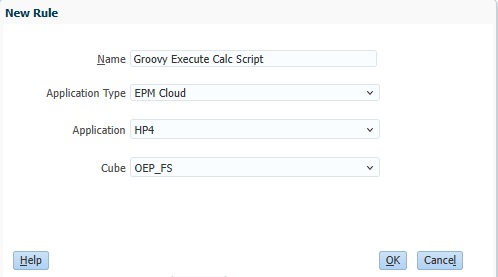

  1. 選取 Calculation Manager 視窗,並在 OEP_FS 計畫類型中建立名為 Groovy 執行計算指令碼的規則。
  2. 新建物件

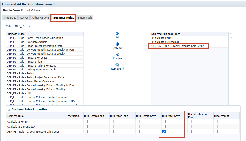

新增規則至 Planning 表單
  1. 從左上方按一下 導覽器圖示 導覽器,然後瀏覽至表單 (在「建立與管理」底下)。選取產品數量表單。
  2. 畫面格式管理員
  3. 編輯表單。從選取的商業規則中移除透過呼叫執行工作計算產品收益規則。新增 Groovy 執行計算指令碼規則,並將其設為儲存後執行。儲存表單並開啟「表單管理程式」視窗。
  4. 儲存後執行
測試 Groovy 規則以執行計算指令檔
  2. 產品數量分析資料面板
  4. 儲存「產品數量」表單。
  5. 按一下確定,以關閉資訊訊息。變更會反映在產品收益表單中。

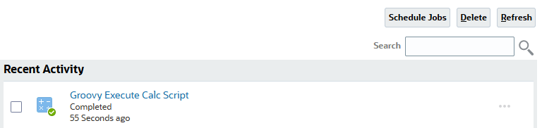

  7. 關閉儀表板。瀏覽至工作,然後選取 Groovy 執行計算指令碼工作。
  8. 工作顯示在「工作主控台」中。

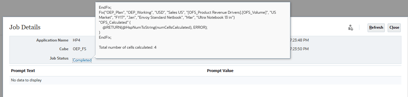

  9. 已完成工作的日誌訊息會識別執行規則的使用者、產生的計算命令檔,以及計算的儲存格數目。
  10. 工作的日誌訊息。
