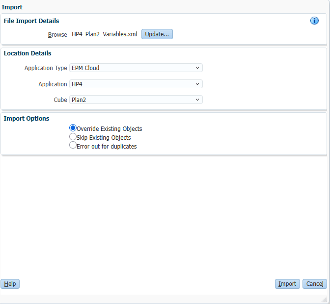

  4. 在「檔案匯入詳細資訊」下,瀏覽並從本機磁碟機選取 HP4_Plan2_Variables.xml。
    已選取計算變數檔案的匯入對話方塊
  5. 在「地點明細」下,選取下列值:
    • 應用程式類型: EPM Cloud
    • 應用程式:HP4
    • 立方體:Plan2
  6. 在「匯入選項」下,選取覆寫現有物件。
    與 EPM Cloud、HP4、Plan2 及「覆寫已選取的現有物件」的「匯入」對話方塊

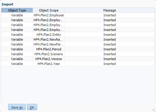

  7. 按一下匯入。複查匯入結果,然後按一下確定。
    計算變數匯入結果
    附註:
    每個物件的訊息可以說「已插入」或「已更新」。

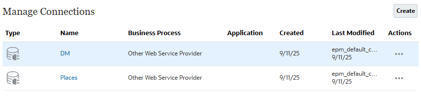

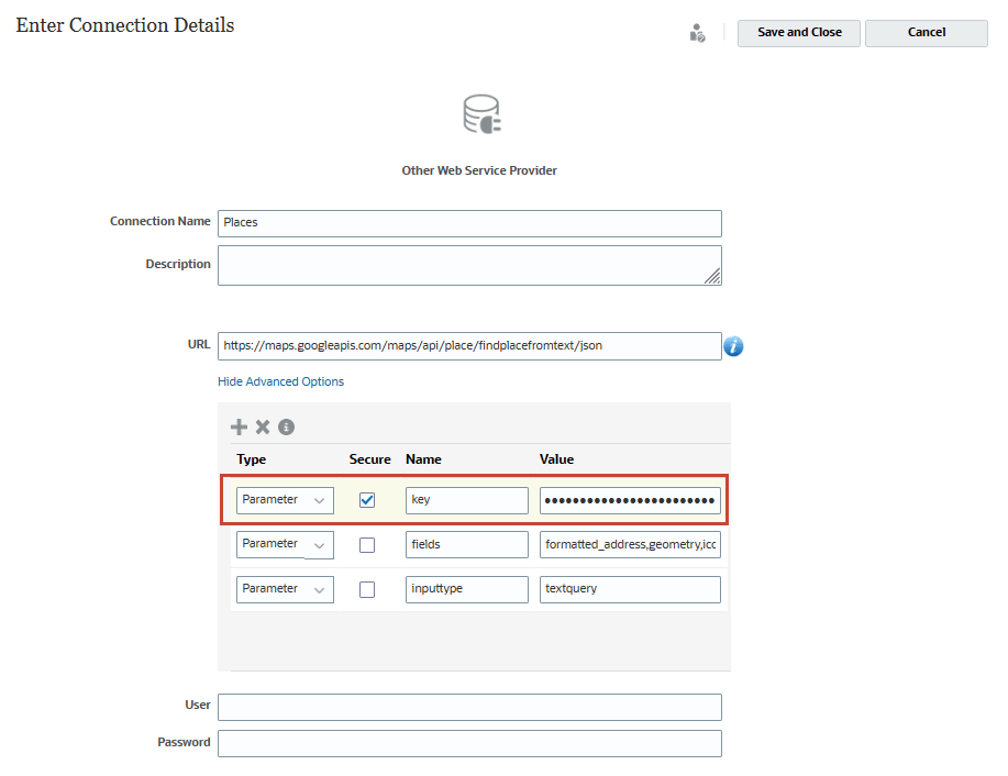

在 Planning 中建立具名連線
在此區段中,您可以建立 Google Places API 的「地圖」連線。
  1. 將 Calculation Manager 保持開啟,並返回 Planning 瀏覽器視窗。
  2. 按一下 瀏覽器 (導覽器),然後在「工具」下,選取連線。
    建立地圖連線之前,請先管理連線頁面
  3. 按一下建立。
  4. 選取其他 Web 服務提供者。
    在提供者選取頁面上醒目標示的其他 Web 服務提供者
  5. 輸入下列值:
    • 連線名稱:Maps
    • 網址:https://places.googleapis.com/v1/places:searchText
  6. 按一下顯示進階選項。
    將連線詳細資訊與顯示的進階選項對應
  7. 使用下列值定義 API 金鑰標頭:
    • 類型:標頭
    • 安全:已選取
    • 姓名:X-Goog-Api-Key
    • 值:您的 Google Maps API 金鑰
    保持您的 API 金鑰隱私。
  8. 按一下 新增 (新增) 並使用下列值定義其他標頭:
    • 類型:標頭
    • 安全:已清除
    • 姓名:X-Goog-FieldMask
    • 值:places.formattedAddress
    對應已設定標頭和遮罩 API 金鑰的連線
  9. 按一下儲存並關閉,以儲存連線。
    使用儲存的地圖連線管理連線頁面

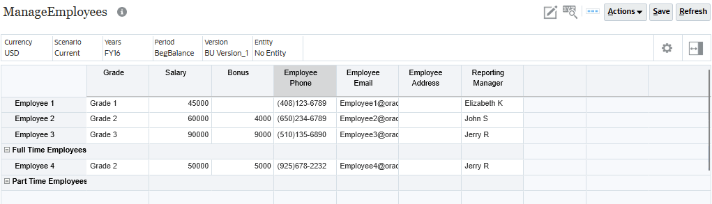

在此區段中,您可以建立 Groovy 規則,以使用預先定義的 ManageEmployees 表單來更新員工的地址。
維護員工資訊的 ManageEmployees 表單

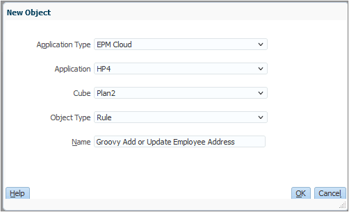

  2. 在「系統檢視」頁籤上,依序展開 EPM Cloud 、HP4 及 Plan2 。在規則上按一下滑鼠右鍵,然後選取新建。
    已為 Plan2 規則資料夾選取「新建」的展開系統檢視
  3. 針對「名稱」,輸入 Groovy Add or Update Employee Address,然後按一下確定。
    含員工地址規則名稱的新規則對話方塊

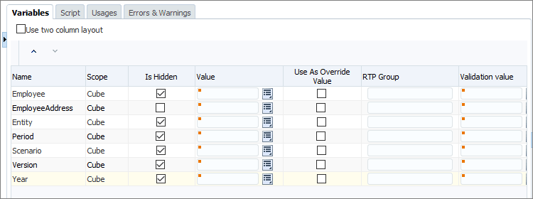

  6. 在工具列中,按一下 儲存 (儲存)。按一下確定,關閉資訊訊息。
    附註:
    儲存命令檔會在「變數」頁籤中顯示變數。
    確認已儲存 Groovy 規則的資訊訊息
    含有執行時期提示的已儲存規則會顯示在「變數」頁籤中
  7. 在「變數」頁籤中,針對員工、實體、期間、案例、版本和年度選取隱藏,讓使用者只輸入 EmployeeAddress 的值。
    附註:
    當使用者從表單執行規則時,這些隱藏變數會從表單環境定義接收值。
    隱藏 EmployeeAddress 以外之所有執行時期提示的「變數」頁籤
  8. 再按一下 儲存 (儲存)。按一下確定,以關閉資訊訊息。

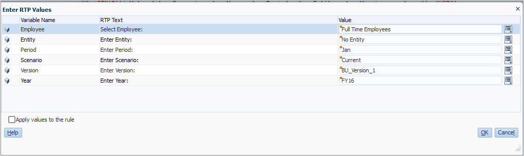

  9. 按一下 驗證和部署 (驗證與部署)。輸入下列 RTP 值以進行驗證:
    • 員工:"Full Time Employees"
    • 實體:"No Entity"
    • 期間:Jan
    • 案例:Current
    • 版本:"BU Version_1"
    • 年份:FY26
    輸入含有驗證成員和 FY26 的「RTP 值」對話方塊
  10. 選取套用值至規則以將這些值儲存為驗證的預設值,然後按一下確定。

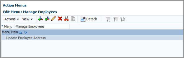

建立規劃動作功能表以執行 Groovy 指令碼
在此區段中,您可以使用執行 Groovy 規則的功能表項目來建立「管理員工」動作功能表。
  1. 在 Planning 中,按一下 瀏覽器 (導覽器),然後在「建立並管理」下,選取動作功能表。
    附註:
    如果您已完成其他 Groovy 教學課程,則「管理員工」動作功能表可能已存在。如果這麼做,請繼續進行步驟 4。

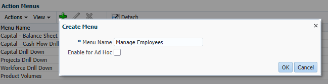

  2. 按一下 建立功能表 (建立功能表) 以建立動作功能表。
    輸入功能表名稱前先建立功能表對話方塊
  3. 在「功能表名稱」中輸入 Manage Employees,然後按一下確定。
    已輸入「管理員工」的「建立功能表」對話方塊

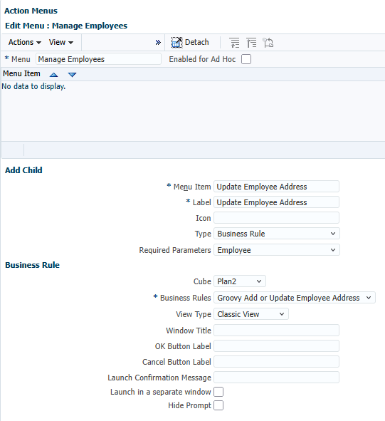

  4. 選取管理員工動作功能表,然後按一下 編輯功能表 (編輯功能表)。
    「管理員工」動作功能表開啟以供編輯
  5. 按一下 新增子項 (新增子項)。輸入或選取下列值:
    選項欄位值
    功能表項目Update Employee Address
    標籤Update Employee Address
    Type業務規則
    必要的參數員工
    多維資料庫Plan2
    Business Rule - 商業規則Groovy 新增或更新員工地址
    新增「更新員工地址」商業規則的下階設定
  6. 按一下儲存。在確認訊息中,按一下確定。
    確認已儲存功能表項目的資訊訊息
  7. 按一下儲存以儲存動作功能表。在確認訊息中,按一下確定。
    確認已儲存動作功能表的資訊訊息
    包含更新員工地址的已儲存管理員工動作功能表
  8. 按一下取消,即可關閉「動作功能表」編輯器。

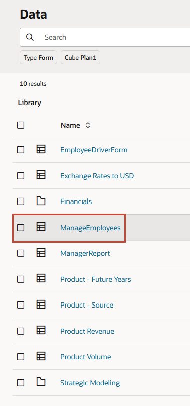

  1. 按一下 瀏覽器 (導覽器),然後選取資料。
  2. 按一下 ManageEmployees 開啟表單。
    關聯動作功能表前的 ManageEmployees 表單

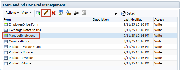

  3. 按一下動作,然後選取編輯以編輯表單。
    表單編輯器會顯示新的動態頁籤。
    標示「編輯」的「動作」功能表

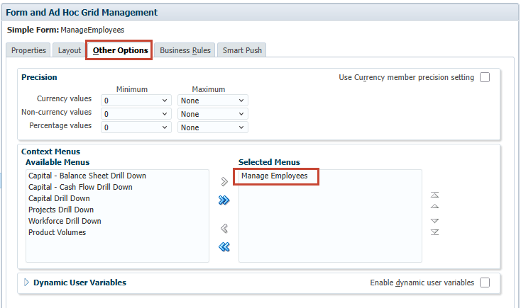

  4. 選取其他選項標籤。
    表單編輯器中的「其他選項」頁籤
  5. 將管理員工新增至「選取的功能表」清單,然後按一下儲存。
    管理新增至所選功能表的員工
  6. 按一下確定,關閉資訊訊息。
    確認表單已儲存的資訊訊息
  7. 在頁面底端,關閉編輯 ManageEmployees 動態頁籤以返回資料表單。

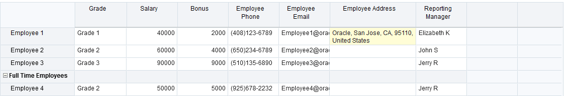

測試 Groovy 指令碼
在此區段中,您可以從開啟的 ManageEmployees 表單執行規則以擷取並儲存完整地址,然後複查工作日誌。

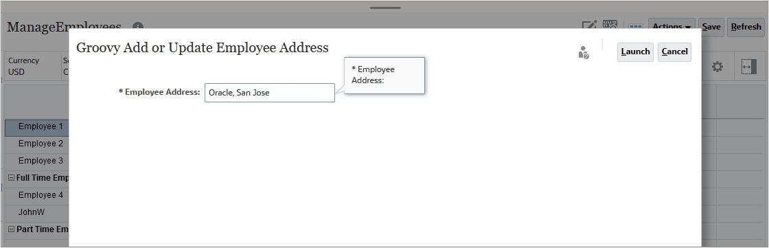

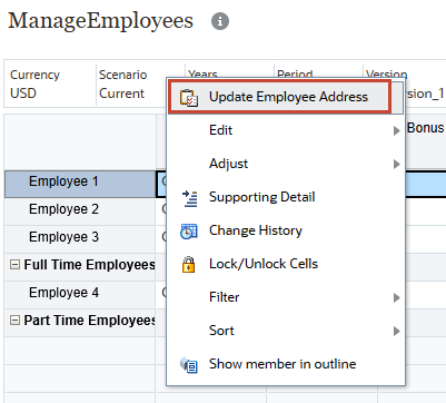

  1. 在員工 1 上按一下滑鼠右鍵,然後選取更新員工地址。
    已標示「更新員工地址」的「員工 1」內容功能表
  2. 在「員工地址」提示中,輸入 Oracle, Redwood Shores,然後按一下啟動。
    已輸入 Oracle 的員工地址提示,Redwood Shores
  3. 按一下確定,關閉資訊訊息。
    確認成功執行員工地址規則的資訊訊息
    成功完成時,Google Maps 傳回的完整地址會儲存為員工 1 的地址。
    ManageEmployees 表單,其中已儲存員工 1 的格式化員工地址

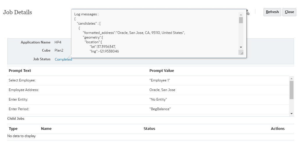

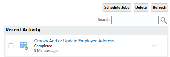

  4. 按一下 瀏覽器 (導覽器),然後在「應用程式」下,選取工作以開啟「工作主控台」。
    顯示已完成員工地址規則的「所有職務」頁面
  5. 按一下 Groovy 新增或更新員工地址以顯示工作詳細資料。
    已收合完成且顯示執行時期提示值的工作明細
  6. 在「執行狀態」下,展開已完成以檢視 Groovy 指令碼所列印的日誌訊息。
    顯示 HTTP 200、Google Places 回應和格式化位址的已展開完成狀態
