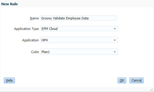

  1. 開啟 Calculation Manager,並在 Plan1 立方體中建立名為 Groovy 驗證員工資料的規則。
  2. 新建物件

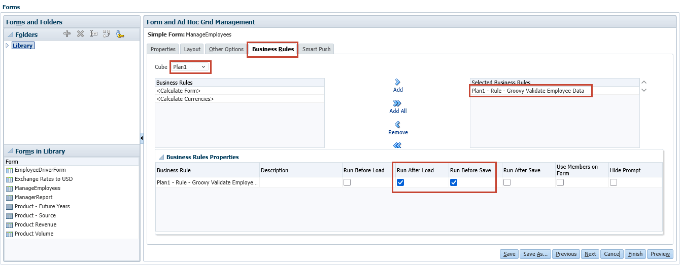

  1. 在「表單管理程式」中,編輯 ManageEmployees 表單,並將「Groovy 驗證員工資料」規則與載入後和儲存前建立關聯 (您可能需要先從「立方體」清單中選取 Plan1)。
  2. ManageEmployees 表單與相關聯的規則。
  3. 儲存表單並開啟「表單管理程式」視窗。

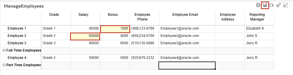

  4. 開啟員工儀表板。為員工 1 新增 1000 紅利,將員工 2 的薪資增加至 65000 。在表單工具列中,按一下 儲存 (儲存)。
  5. 「員工」儀表板。

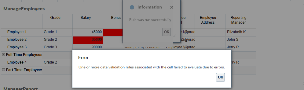

  6. 在「錯誤訊息」對話方塊中,按一下確定。
  7. 「員工」儀表板。
  8. 將滑鼠游標停留在紅色儲存格上方,即可看到詳細的錯誤訊息作為工具提示。
    錯誤訊息。
    錯誤訊息。

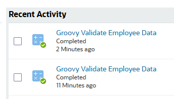

  9. 關閉儀表板並開啟「工作」主控台。
  10. 工作主控台的「最近活動」窗格。

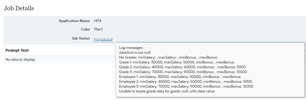

  11. 按一下 Groovy 驗證員工資料以顯示職務詳細資料。按一下已完成狀態,以查看從查尋立方體載入的職等資料,以及每個員工職等的職等資料。
  12. 日誌訊息。
