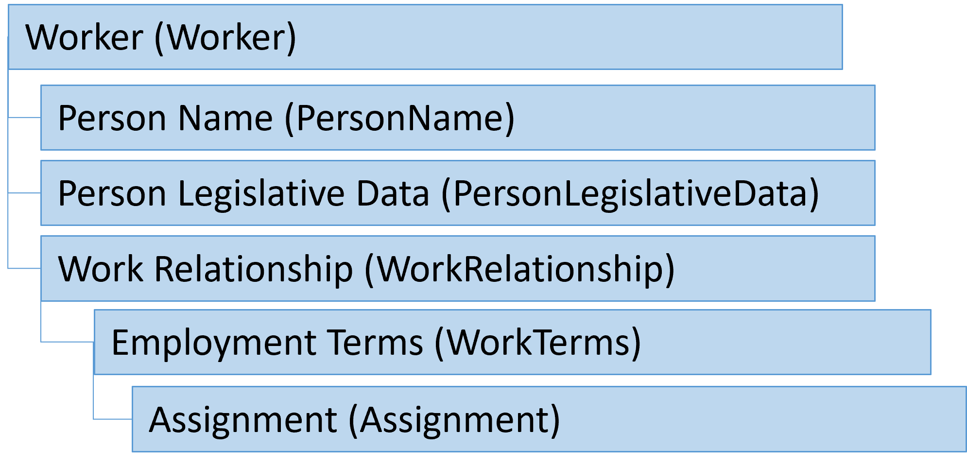

Worker 業務物件在物件階層中相當複雜,約有 30 個元件。本教學課程不會嘗試涵蓋此複雜物件的所有可用元件,但會提供上傳新僱用員工時必須遵循之規則的指引。
建立新僱用員工時,必須為 Worker 物件階層的下列元件提供資料:
  • 職工
  • PersonName
  • WorkRelationship
  • 工作條款
  • 指派項目
建議您同時提供 PersonLegislativeData。如果您未提供,將會自動產生含自動產生來源索引鍵的法規資料記錄。

在此教學課程中建立的職工物件階層
職工
