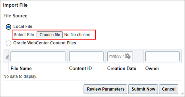

  4. 將您的 .zip 檔案從檔案總管拖放至選擇檔案按鈕。或者,按一下選擇檔案按鈕以搜尋並選取您的檔案。
    選取您的檔案
  5. 按一下立即提交。您不需要變更預設參數值。
  6. 按一下已提交確認頁面上的確定。

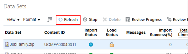

  7. 按一下重新整理以查看您的資料集資訊。
    按一下重新整理
    秘訣:
    資料集與您的壓縮檔具有相同的名稱。
    • 匯入狀態會指出檔案中的資料是否匯入臨時資料表。
    • 載入狀態會指出資料是否已成功載入 Oracle HCM Cloud 應用程式表格中。
      秘訣:
      將游標停留在這些圖示上,即可瞭解其意義。
    • 有多種計數:
      • 行總數指出在檔案中找到的資料行數。您的檔案中有 3 行 MERGE 行。
      • 物件總數代表在檔案中找到的物件數目。在此簡單檔案中,3 行會建立 3 個族群物件,因此「總物件」也應為 3。
      • 失敗的物件指示無法順利載入的物件數目。檔案應該為零。
      秘訣:
      大多數物件都有複雜的階層,您必須提供多行檔案才能建立一個物件。對於這些物件,「行總數」數目將會大於「物件總數」數目。
秘訣:
此表格中有其他可用的資料欄。按一下檢視 > 欄,然後選取要顯示的欄。
  • 再次按一下重新整理,直到資料集完成載入為止。

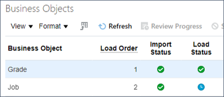

    12. 複查您資料集的業務物件表格。壓縮檔中包含的每個業務物件檔案都會有一個項目。
    13. 商業物件
      秘訣:
      您可以在同一個 zip 檔案中提供多個業務物件 .dat 檔案。HCM 資料載入器會平行匯入,然後依序載入。確保參考資料在後續業務物件檔案參考之前會載入至 Oracle HCM Cloud。

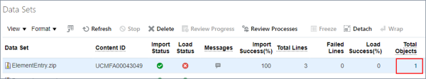

    任務 7:供應調節資料
    「HCM 資料載入器」載入的資料會保留在一般暫存資料表中,提供給業務物件的值不會一律儲存在相同的資料庫資料欄中。
    警告:
    您不應嘗試直接從 HDL 階段表讀取資料。相反地,請提供您要報告、總計或調節的屬性值給來源參考屬性。
    來源參考屬性會顯示在匯入與載入資料使用者介面的物件狀態頁面中,而且可以使用 HCM 擷取與 OTBI 報表來擷取。

    5. 使用 HCM 資料載入器上傳壓縮檔
    6. 在資料集完成處理之前,按一下重新整理。它將會有「載入」錯誤。
    7. 按一下物件總數計數。
    8. 按一下「總計物件」
    9. 前三個參照名稱和值會與來源索引鍵、串連的使用者索引鍵以及匯入和載入狀態一起顯示。
    10. 物件狀態
