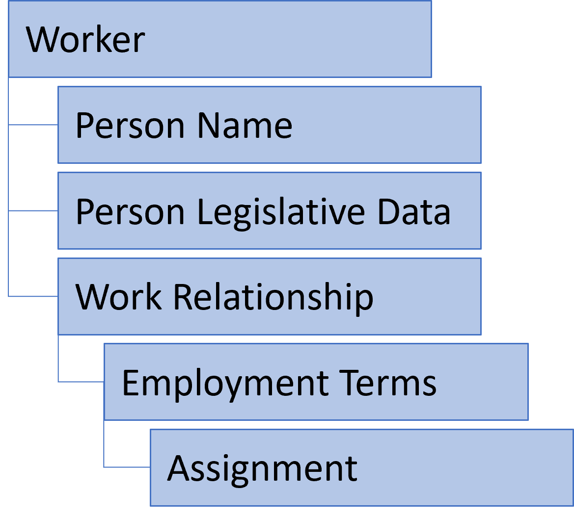

Worker 業務物件相當複雜,在物件階層中約有 30 個元件超過 5 個層級。本教學課程將說明如何建立簡單的工作新僱用員工範本,並說明定義試算表範本的一般任務。然後,您可以將這些步驟套用至任何支援的業務物件。

從物件階層的頂端開始,然後在階層中包含子項和子項元件是很好的作法。範本設計工具將自動為您建立上下階關係。
職工
物件階層的職工元件會識別具有人員編號屬性的職工,並擷取出生日期。

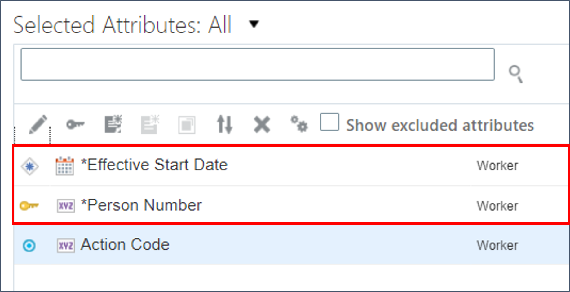

    一律需要的其他屬性會自動新增至選取的屬性面板:
    「生效日期」與「人員編號」屬性會自動新增至「選取的屬性」面板

人員姓名
「人員姓名」元件會記錄您的員工姓名。

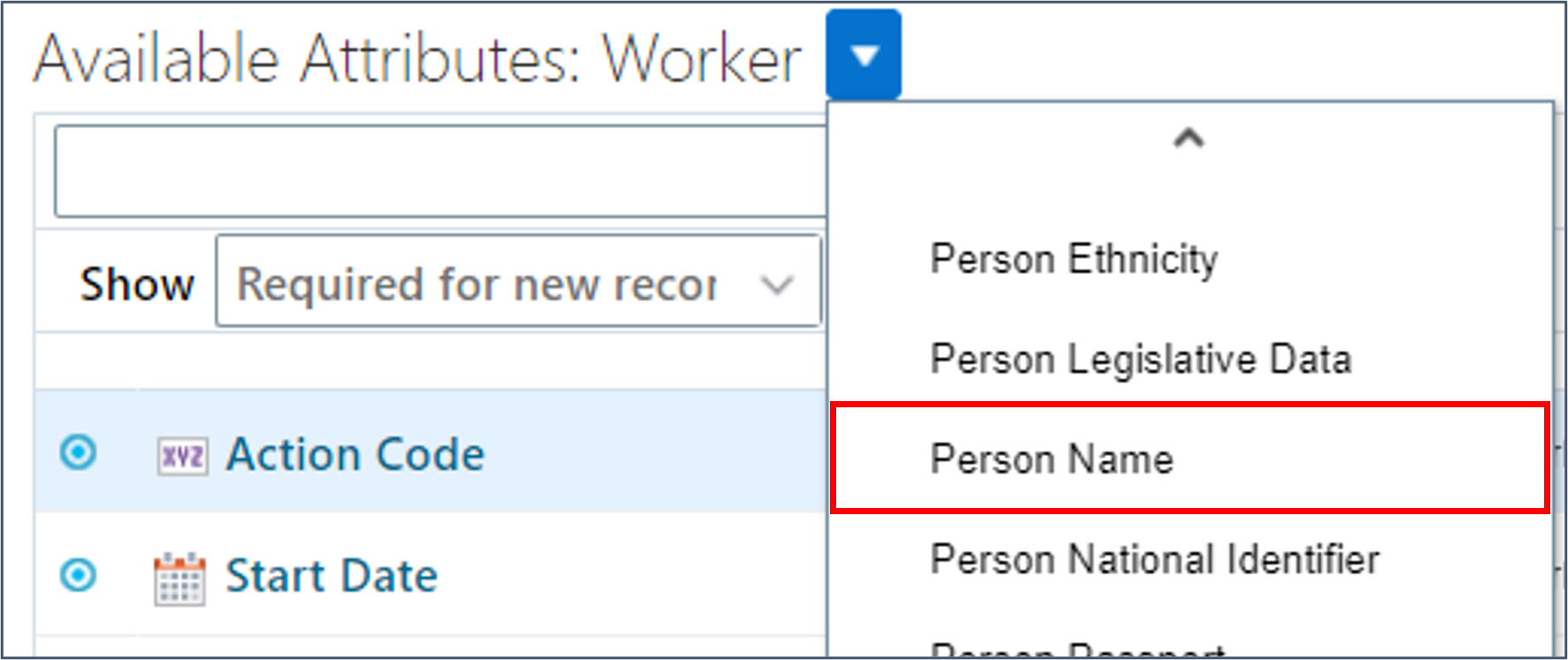

  1. 按一下可用的屬性標頭旁的選項清單,然後選取人員名稱以顯示屬於「人員名稱」物件的屬性。
  2. 從 「可用屬性」表頭選項清單選取 「人員姓名」

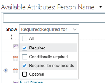

  3. 按一下可用屬性面板工具列上的顯示,然後取消勾選條件式必要與選擇性核取方塊。
  4. 為顯示選項清單上的新記錄選取「必要」。
  5. 在顯示複選選項清單之外按一下,即可將可用的屬性清單篩選成符合指定條件的屬性。

    部分新選取的屬性將不會顯示在選取的屬性面板中。 下階記錄上的屬性會自動從上階記錄上的同等屬性預設,並從試算表中隱藏。這適用於識別父項 (例如 PersonNumber) 以及有效開始日期屬性的屬性。
    「選取的屬性」面板中看不到「生效日期」與「人員編號」屬性
    「選取的屬性」面板中不會顯示「人員姓名」元件的「生效日期」與「人員編號」屬性。

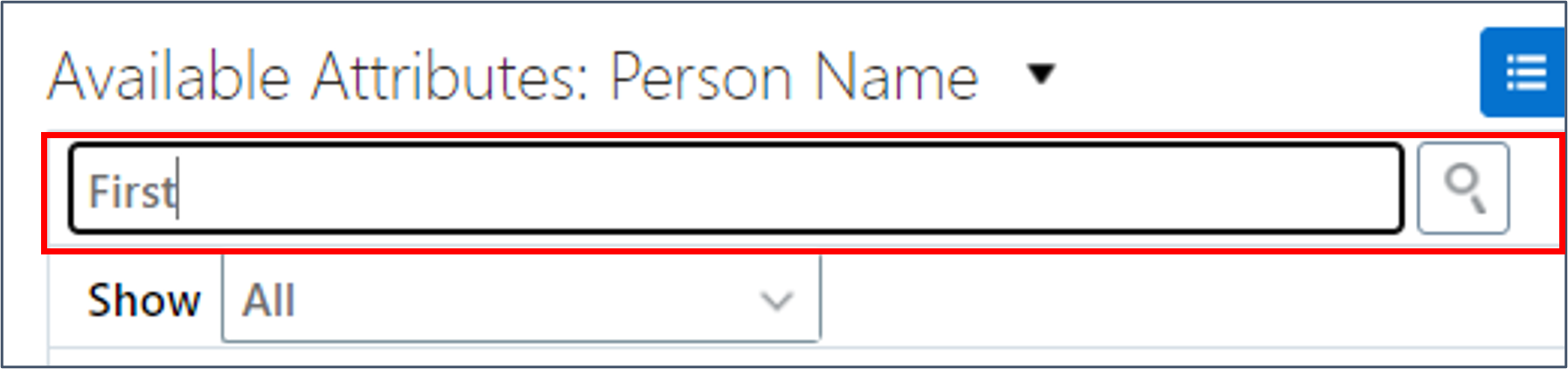

  8. 在可用的屬性面板上,變更顯示複選選項清單以顯示全部屬性。
  9. 在可用的屬性搜尋方塊中輸入第一個,然後按一下搜尋按鈕。
  10. 依搜尋詞先篩選屬性
  11. 將名字屬性新增至選取的屬性清單。

人員法規資料
人員法規資料元件會擷取您員工的婚姻狀態與性別。

工作關係
「工作關係」元件會指定員工的法定雇主。

僱用條款
Oracle HCM 中已不再顯示「僱用條款」,但您仍需要提供架構「僱用條款」記錄來連結「工作關係」與「指派」記錄。

指派項目
「指派」記錄類型是您指定員工部門、地點、職位、職務等的地方。

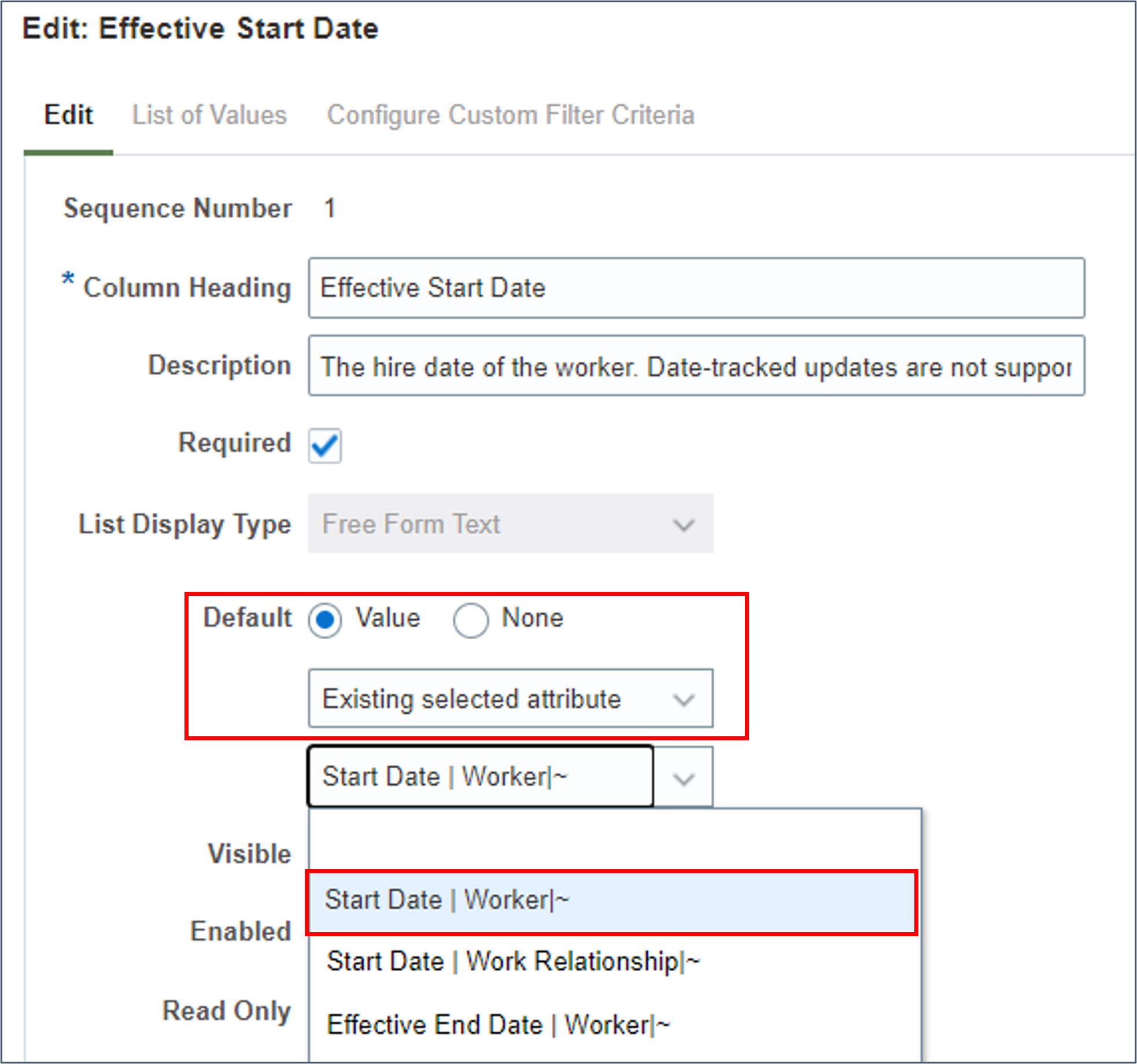

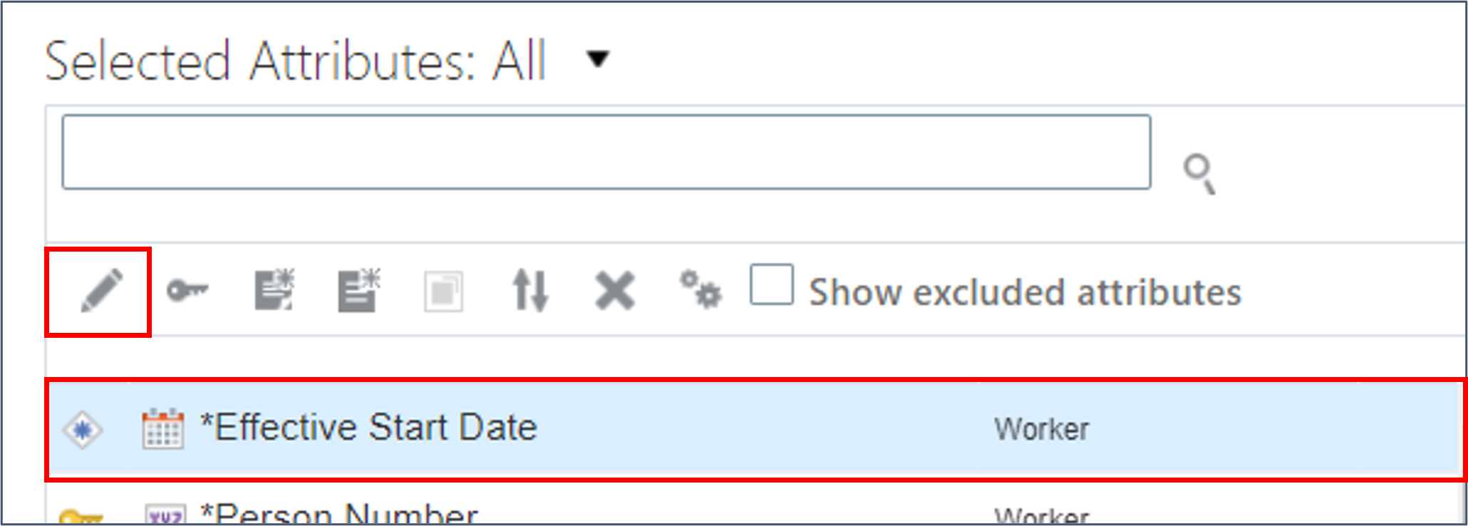

  1. 在選取的屬性面板中,編輯工作者物件的生效日期屬性。
  2. 選取「生效日期」屬性,然後按一下編輯
  3. 選取值圓鈕、選取現有選取的屬性類型,以及指定開始日期 | 工作程式屬性來複製值,以定義有效開始日期屬性的預設值。
  4. 新增所有必要的指派屬性
    秘訣:
    管線前的值是屬性名稱,管線後的值是該屬性所屬階層中的元件。
    附註:
    建立新僱用員工時,職工記錄的生效日期必須與員工的開始日期相同。

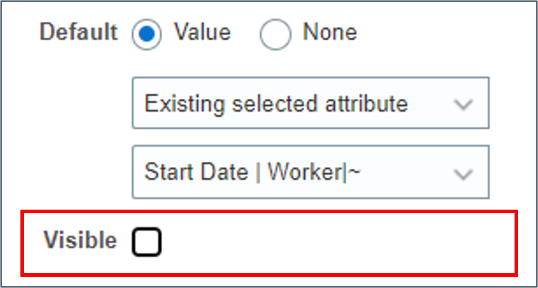

  5. 取消勾選可見核取方塊,即可在試算表中隱藏屬性。
  6. 新增所有必要的指派屬性
  7. 按一下確定。

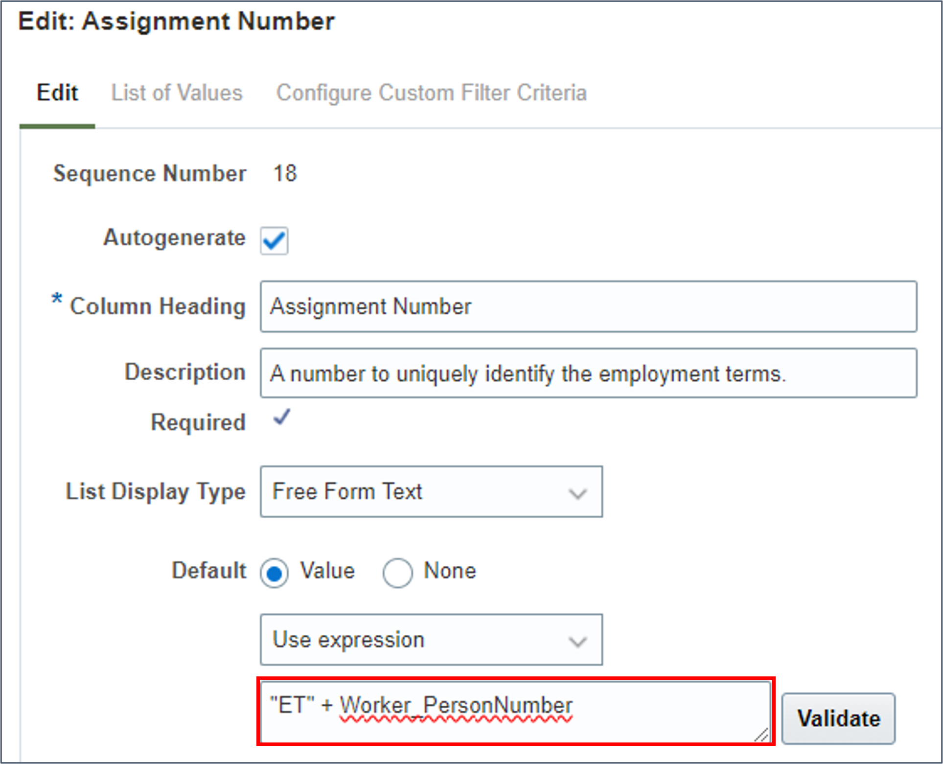

  6. 編輯僱用條款元件上的指派編號屬性。
  7. 選取值圓鈕,選取使用表示式類型,然後指定 "ET" + Worker_PersonNumber 作為值,以定義預設值。
  8. 新增所有必要的指派屬性
    秘訣:
    將 Worker_PersonNumber 取代為範本所使用的屬性索引鍵 (如果不同)。
  9. 按一下驗證,以驗證運算式。
  10. 按一下確定。
  11. 使用表示式 "E" + Worker_PersonNumber 設定指派元件上指派編號屬性的表示式預設值。

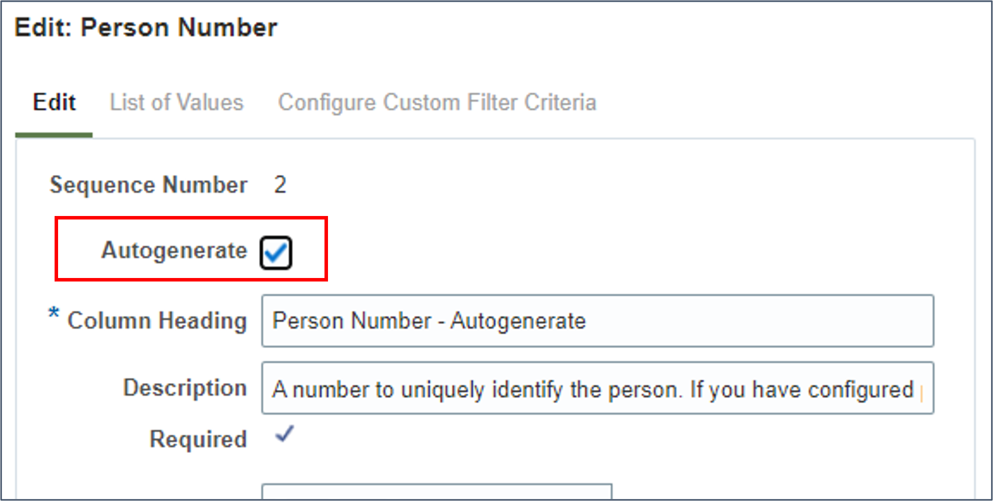

任務 4:設定自動產生的人員編號
如果您要使用者手動指定您的人員與指派編號,則可略過此步驟。
  1. 在選取的屬性畫面的工作者元件上選取人員編號屬性,然後按一下編輯。
  2. 勾選自動產生 (Autogenerate) 核取方塊。
  3. 勾選「自動產生」核取方塊
    秘訣:
    已更新「資料欄標題」與「描述」。請視需要變更這些項目。
    附註:
    雖然在順利上傳職工時會產生人員編號,但試算表的使用者仍必須提供值,才能在試算表中區分每位職工。提供的值將會由自動產生的值取代。
  4. 按一下確定。

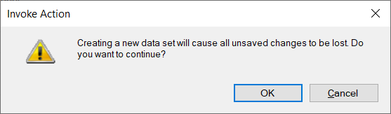

  7. 按一下試算表載入器工具列上的建立資料集。
  8. 按一下「建立資料集」。
    附註:
    必須在資料集內建立試算表資料列。它是然後上傳至 Oracle HCM Cloud 的資料集。

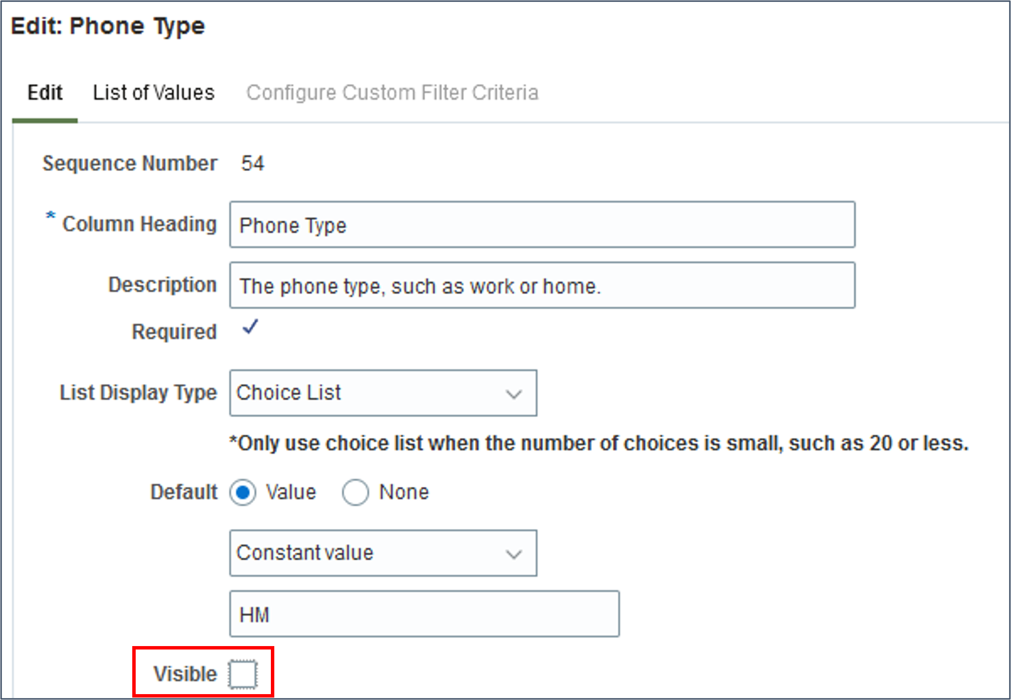

隱藏預設資料欄
成功測試常數與運算式預設值之後,請隱藏您不希望使用者變更的預設屬性。
  1. 編輯要從產生的試算表中隱藏的屬性。
  2. 取消勾選可見核取方塊。
  3. 按一下重新整理。
  4. 按一下確定。

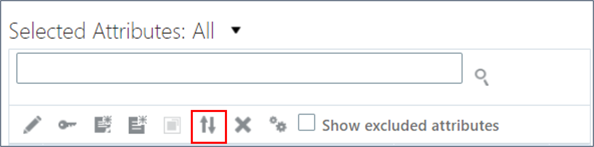

重新排列資料欄
您資料欄在選取的屬性畫面中的顯示順序,會決定這些資料欄在試算表中的顯示順序。
  1. 按一下選取的屬性面板工具列上的重新排列圖示。
  2. 按一下重新整理。
  3. 選取屬性並使用按鈕來定義資料欄在試算表中的顯示順序。
  4. 按一下確定 (OK) 以接受您的變更,然後關閉視窗。

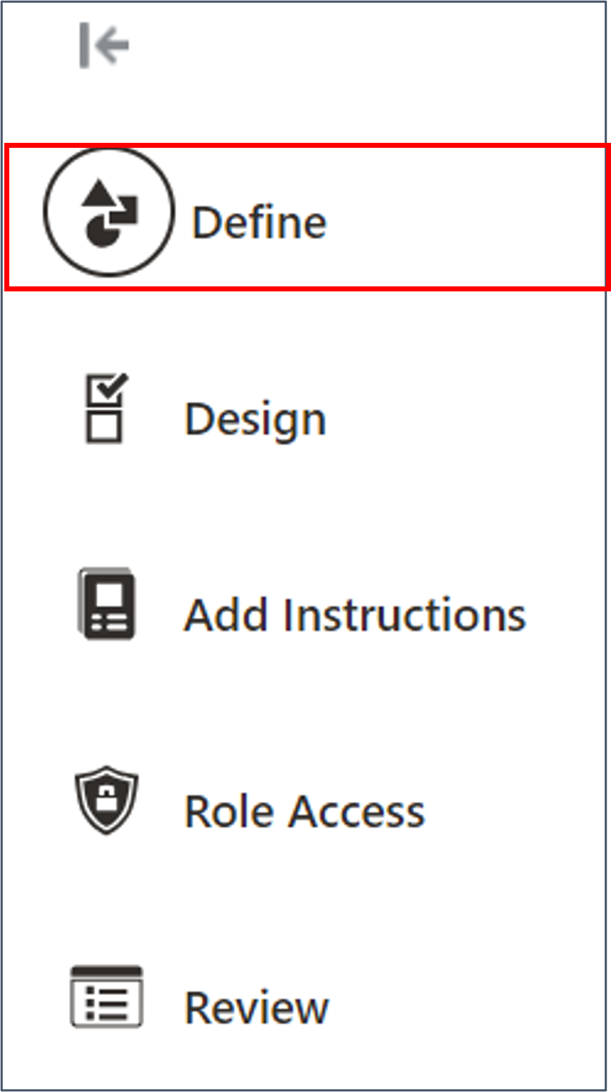

作業 7:設定樣版參數
您可以置換參數預設值,以置換預設的試算表資料載入行為。在本節中,如果超過 10% 的試算表資料列發生錯誤,您將確保資料載入停止,並啟用增量更新的載入事件。
  1. 按一下設計頁籤。
  2. 按一下「定義」。

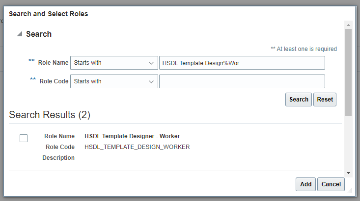

  4. 搜尋範本設計工具或維護角色,例如 HSDL 範本設計工具,並新增可維護此範本的角色。
  5. 搜尋並選取要指派存取權的角色
  6. 按一下驗證與儲存,即可進行驗證。

啟用您的範本
只有作用中的範本才會顯示在執行試算表資料載入器任務中,且在使用 REST 起始 HSDL 時可以使用。對於狀態為草稿的範本,請完成這些步驟。
  1. 按一下定義頁籤。
  2. 將狀態更新為現用。
  3. 搜尋並選取要指派存取權的角色
  4. 按一下驗證與儲存,即可進行驗證並儲存。

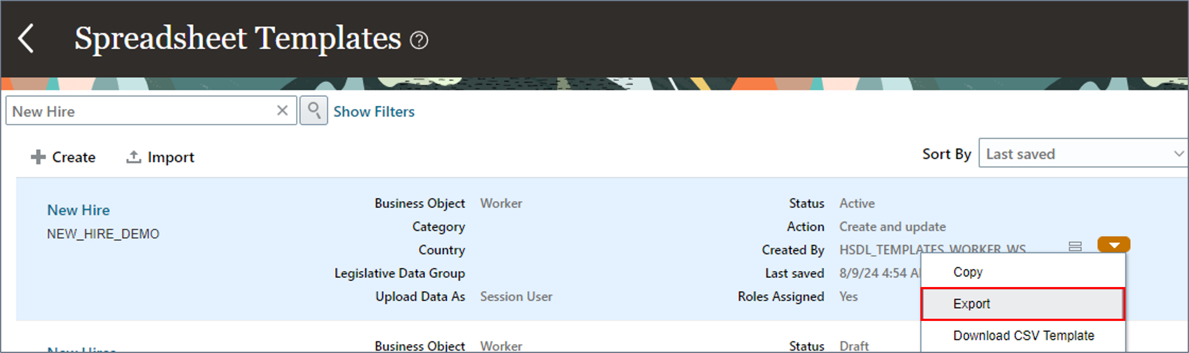

匯出您的範本
當您的樣板經過完整測試且可移至生產環境時,您可以匯出樣板定義。
  1. 使用您的「HSDL 範本設計工具」角色登入應用程式,並導覽至試算表範本任務。
  2. 搜尋您的範本。
  3. 按一下動作按鈕,然後選取匯出動作。
  4. 匯出您的範本
    您的範本定義會匯出為 xml 檔案,且應該可在您的 Downloads 目錄中使用。

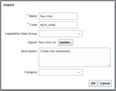

  4. 在匯入對話方塊視窗中,指定描述試算表範本支援之使用案例的名稱,例如新僱用員工。
  5. 秘訣:
    系統會根據指定的名稱預設代碼,但您可以置換此代碼。它必須是唯一的。
  6. 使用匯入欄位,選取要匯入之範本檔案的 xml 檔案。
  7. 提供描述,讓業務使用者瞭解何時使用此範本。
  8. 如果範本是特定法規,請指定其適用的「法規資料群組」。
  9. 依 HSDL 和使用者篩選
  10. 按一下確定。
