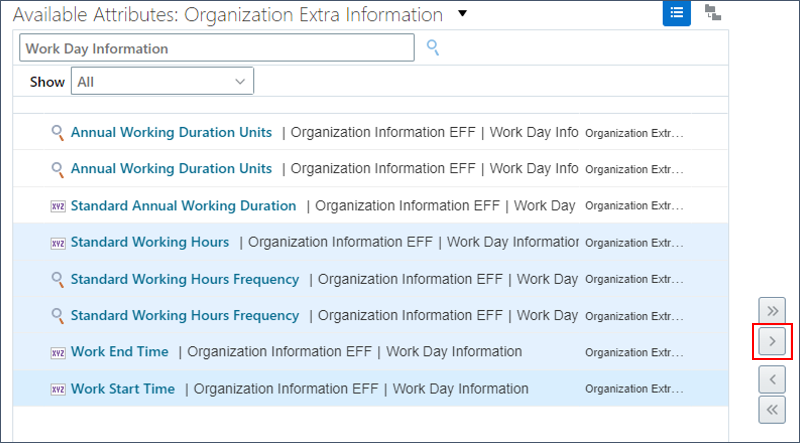

  1. 搜尋工作日資訊內容中的可用屬性。
  2. 將這些屬性從工作天資訊內容新增至您的範本:
    • 標準工作時數
    • 標準工作時數頻率
    • 工作開始時間
    • 工作結束時間
    附註:
    有時會有兩個相同名稱的屬性。一個接受查詢代碼或 ID,另一個接受意義或值。從屬性名稱識別此項目並不容易。如果不確定,請新增兩者。
  3. 複查新增至選取的屬性面板的屬性。
  4. 每一個新彈性欄位節段屬性都會出現兩次。當您將屬性新增至複製的元件時,屬性會新增至每個出現的項目。
