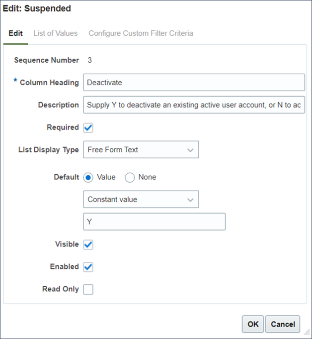

作業 2:設定樣版屬性
在此步驟中,您將修改資料欄標題與描述。
  1. 選取的屬性面板中選取已暫停屬性,然後按一下編輯圖示。
  2. 編輯「已暫停」屬性。
  3. 資料欄標題從「已暫停」修改為「停用」。
  4. 描述修改為「供給 Y」以停用現有作用中的使用者帳戶,或將它修改為 N。
  5. 勾選必要核取方塊,將此屬性設為必要。
  6. 選擇性地定義預設常數值 Y 或 N。
  7. 修改欄標題與描述。
  8. 按一下確定
