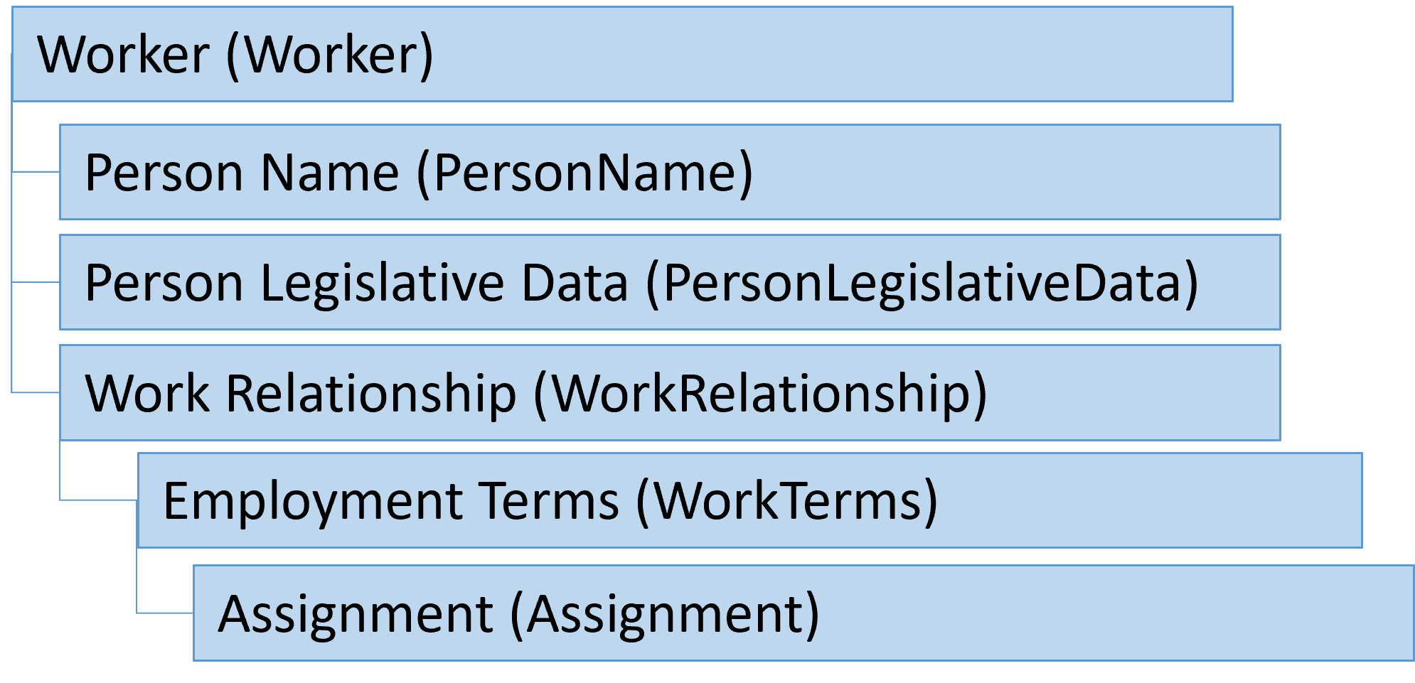

在此教學課程中建立的職工物件階層
職工
職工元件會識別「人員編號」與「出生日期」的職工。
