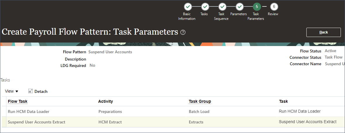

設定作業參數
  1. 按一下下一步,瀏覽至工作參數頁面。
  2. 選取暫停使用者帳戶擷取 HCM 擷取記錄。
  3. 請編輯任務順序,以便在「HCM 資料載入器」之前提交擷取。
  4. 更新生效日期參數,將基準值設為生效日期。此任務參數現在會接受來自薪資流程的「生效日期」參數值。
  5. 將基準值設為生效日期
  6. 更新自動載入參數,確定參數基準為連結至流程,並將基準值設為自動載入。此任務參數現在將接受來自薪資流程的「自動載入」參數值。
  7. 將基準值設為自動載入
  8. 更新處理組態群組參數,確定參數基準為連結至流程,並將基準值設為處理組態群組。此任務參數現在將接受來自薪資流程的「處理組態群組」參數值。
  9. 設定處理組態群組的基準值
  10. 更新開始日期參數,確定參數基準為連結至流程,並將基準值設為開始日期。此任務參數現在會接受來自薪資流程的「開始日期」參數值。
  11. 將基準值設為開始日期群組
  12. 選取「任務」表格中的執行 HCM 資料載入器任務。

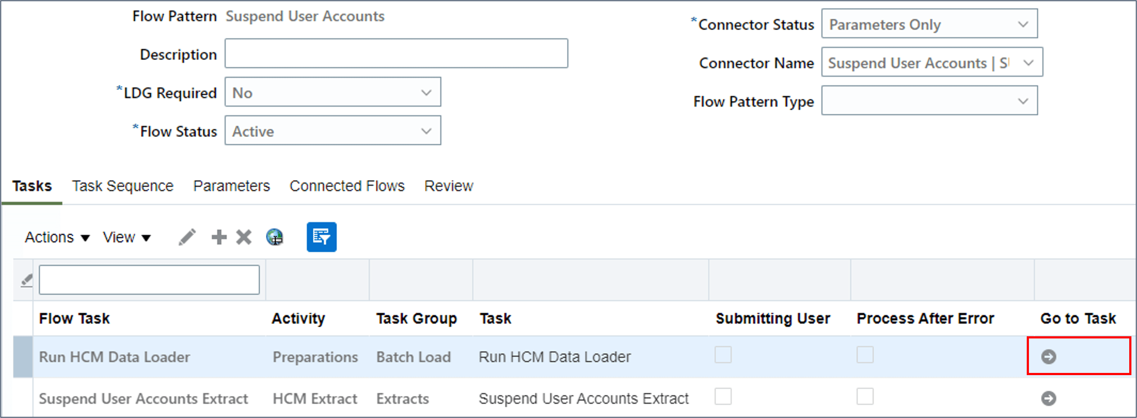

  13. 附註:
    您必須定義「擷取處理流程名稱」的基準值,但必須先儲存處理流程模式才能使用值清單。建立流程之後,您將編輯此參數。
  14. 按一下下一步,瀏覽至複查頁面,然後按一下送出。
  15. 您將返回薪資流程模式頁面。
  16. 搜尋新的薪資流程任務,然後按一下編輯。
  17. 在「任務」面板中,按一下執行 HCM 資料載入器任務上的前往任務。
  18. 按一下前往「執行 HCM 資料載入器」列上的任務。
  19. 編輯擷取處理流程名稱參數,確定參數基準為連結至流程任務,並將基準值設為暫停使用者帳戶擷取、提交、薪資處理。
  20. 按一下前往「執行 HCM 資料載入器」列上的任務。
  21. 按一下送出。
