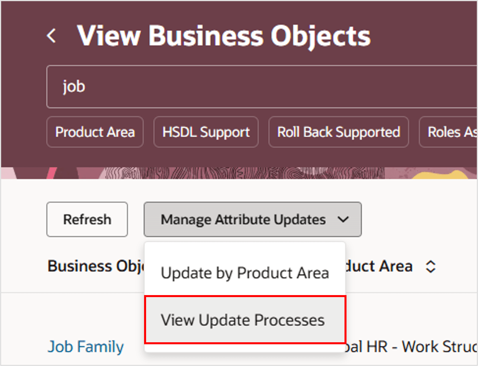

  7. 按一下表格工具列中的管理屬性更新 > 檢視更新處理。
    按一下「更新屬性」
  8. 重新整理表格,直到更新物件屬性的處理完成為止,然後返回檢視業務物件頁面。

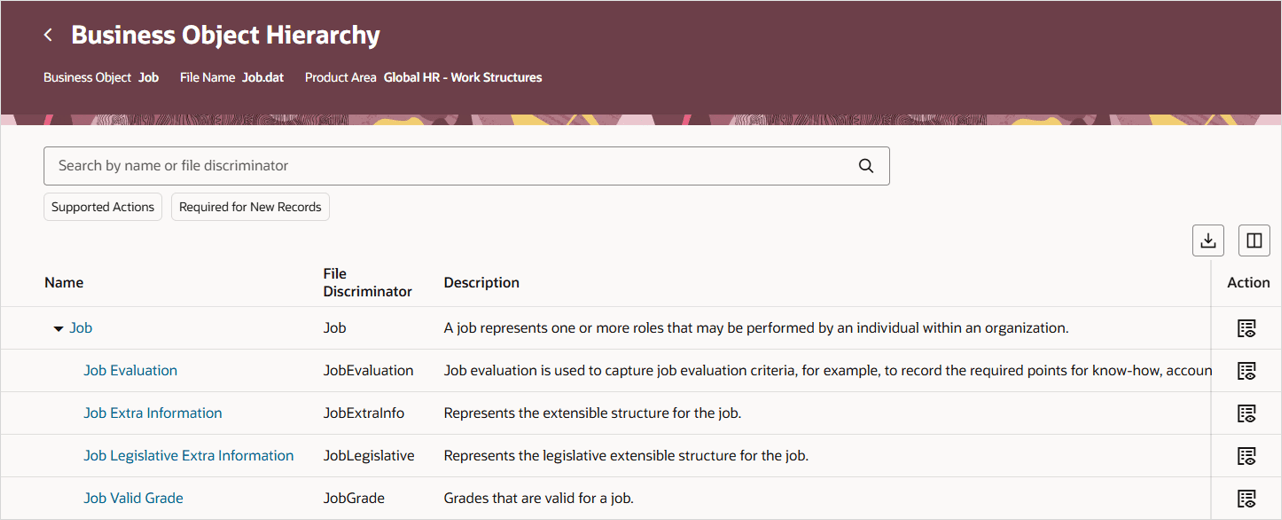

  10. 按一下工作業務物件名稱,以導覽至業務物件階層頁面。
  11. 您會看到業務物件階層,按一下階層中您要尋找其彈性欄位屬性資訊的物件。
  12. 商業物件階層

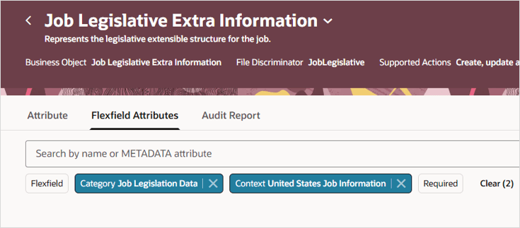

  13. 按一下彈性欄位屬性頁籤。
  14. 使用搜尋篩選條件篩選屬性清單。大多數物件只有一個彈性欄位。若為延伸彈性欄位,也可使用類目篩選。
    指定篩選
  15. 名稱會以您的階段作業語言顯示,且與彈性欄位節段的應用程式提示相同。METADATA 屬性顯示當提供值給彈性欄位節段時,您必須在檔案的 METADTATA 行中包含的字串:
    彈性欄位的屬性
