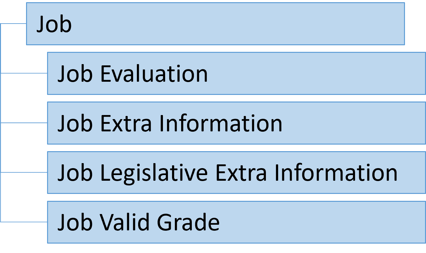

Oracle HCM Cloud 業務物件可能很複雜,而且通常是階層式的,可以為業務物件建立多筆下階記錄,例如,人員的多個電話號碼,或為職務建立多個有效職等。
職務階層
每個分隔檔案都會包含單一業務物件階層的資料。系統會為業務物件命名檔案,並具有 .dat 副檔名。例如,Worker.dat 包含工作的資料,Job.dat 包含工作的資料,而 ElementEntry.dat 則包含元素輸入的資料。

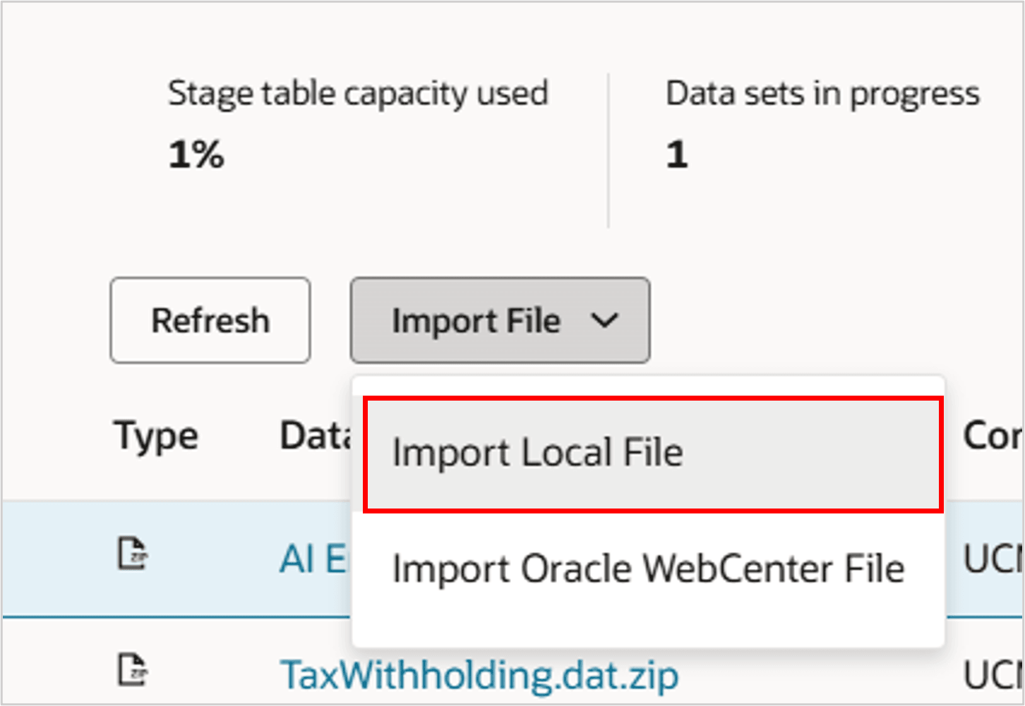

  3. 按一下表格工具列上的匯入檔案 > 匯入本機檔案。
    按一下「匯入檔案」

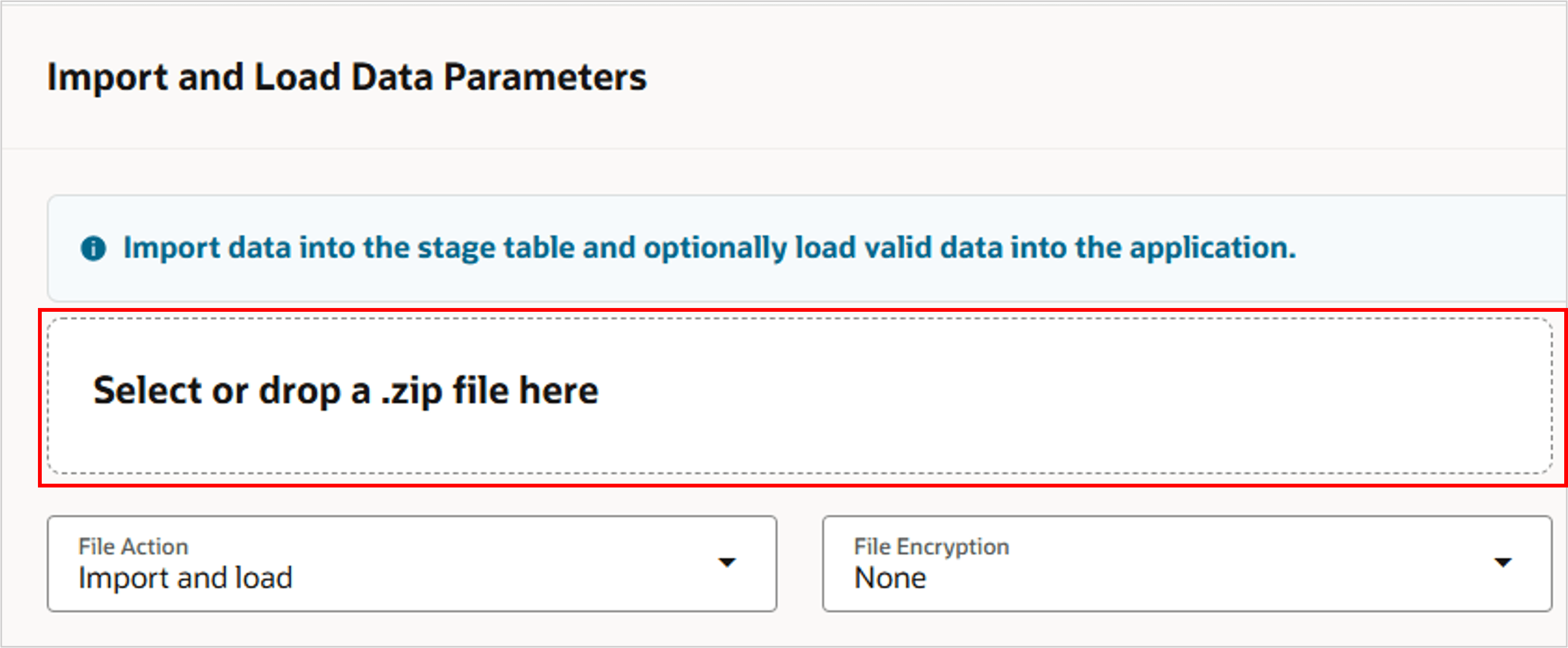

  4. 將您的 .zip 檔案從檔案總管拖放至檔案選取器。或者,按一下檔案選取器以搜尋並選取檔案。
    選取您的檔案
  5. 按一下送出。您不需要變更預設參數值。

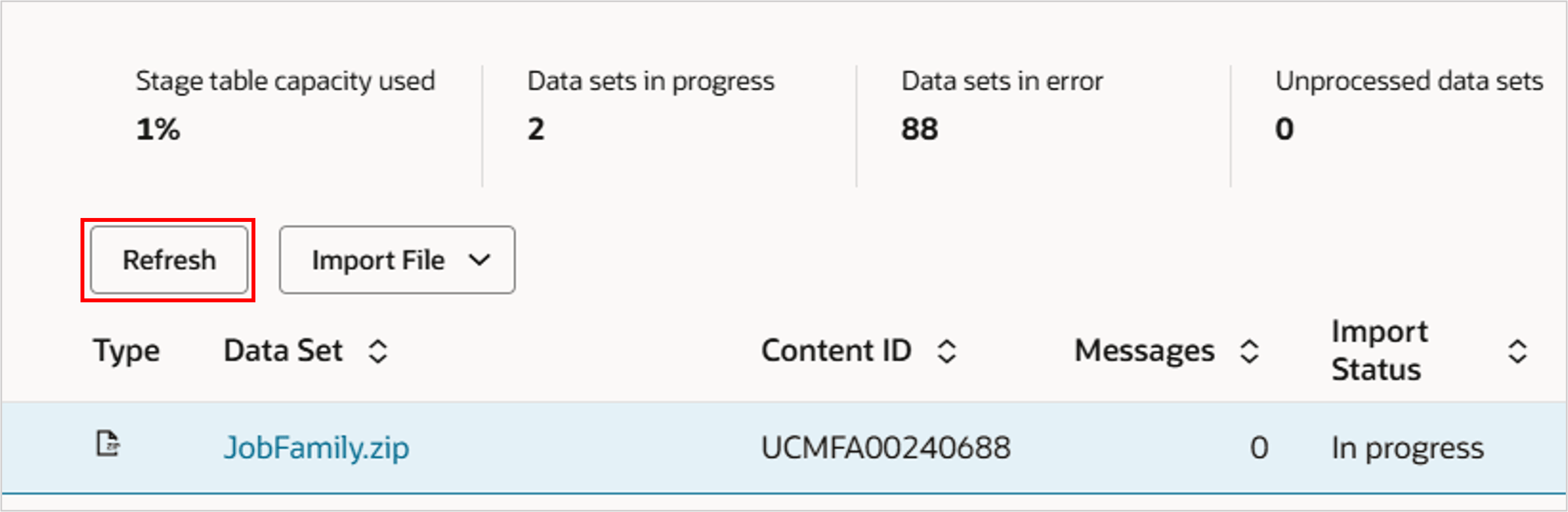

  6. 按一下重新整理以查看您的資料集資訊。
    按一下重新整理
    秘訣:
    資料集與您的壓縮檔具有相同的名稱。
    • 匯入狀態會指出檔案中的資料是否匯入臨時資料表。
    • 載入狀態會指出資料是否已成功載入 Oracle HCM Cloud 應用程式表格中。

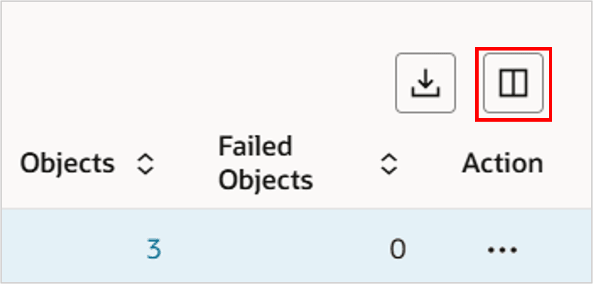

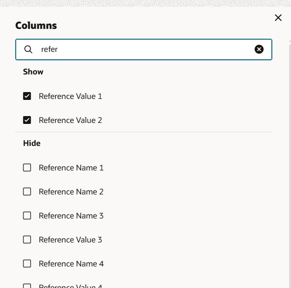

  7. 秘訣:
    此表格中有其他可用的資料欄。按一下表格工具列結尾的自訂資料欄按鈕,選取並重新排列表格資料欄。
    自訂資料欄

    職務可具有多個有效成績。JobGrade 元件用於建立有效的等級,而且是「工作」物件階層內工作元件的子項。
    • 當您為下階記錄提供資料時,您必須為其相關的上階記錄命名。在此範例中,以父項替代 ID 屬性 JobId 達成此目標。

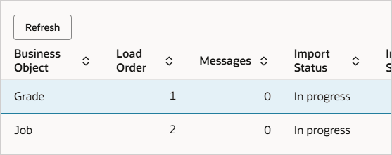

  12. 按一下您的資料集名稱,以導覽至業務物件明細頁面。
  13. 複查為資料集列出的業務物件。壓縮檔中包含的每個業務物件檔案都會有一個項目。
  14. 商業物件
    秘訣:
    您可以在同一個 zip 檔案中提供多個業務物件 .dat 檔案。HCM 資料載入器會平行匯入,然後依序載入。確保參考資料在後續業務物件檔案參考之前會載入至 Oracle HCM Cloud。

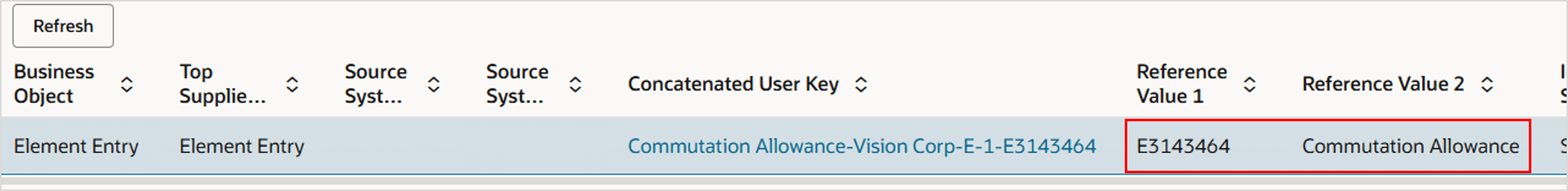

您不應嘗試直接從 HDL 階段表讀取資料。相反地,請提供您要報告、總計或調節的屬性值給來源參考屬性。
來源參考屬性會顯示在匯入與載入資料使用者介面的物件狀態頁面中,而且可以使用 HCM 擷取與 OTBI 報表來擷取。
在 METADATA 行中,您可以使用下列格式指定每個來源參照資料欄的提示:
SourceRef001={source-column-001}|SourceRef002={source-column-002}|SourceRef003={source-column-003}
舉例而言:
METADATA|ElementEntry|...|SourceRef001=PersonNumber|SourceRef002=ElementName|SourceRef003=Amount
MERGE|ElementEntry|...|892334|Travel Allowance|200

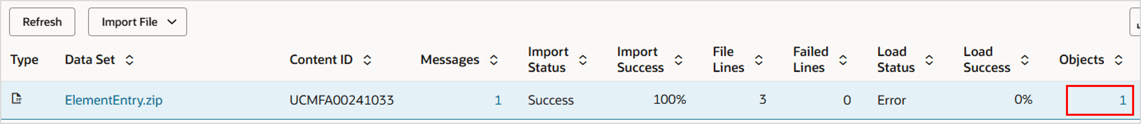

  1. 建立包含以下行的檔案:
  2. METADATA|ElementEntry|LegislativeDataGroupName|AssignmentNumber|ElementName|EffectiveStartDate|MultipleEntryCount|EntryType|CreatorType|SourceRef001=Assignment Number|SourceRef002=Element|SourceRef003=Amount

  5. 使用 HCM 資料載入器上傳壓縮檔
  6. 在資料集完成處理之前,按一下重新整理。它將會有「載入」錯誤。
  7. 按一下物件數目。
  8. 按一下「總計物件」
  9. 預設會顯示前兩個參考值。
  10. 參考值
  11. 使用自訂資料欄按鈕,設定要在表格中顯示的參照屬性名稱和值。
  12. 參照資料欄
