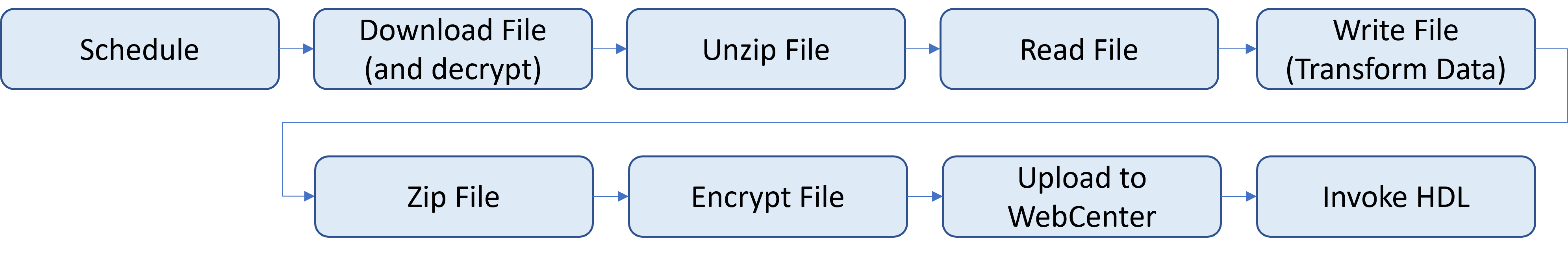

本教學課程使用 HCM 資料載入器 (HDL) 建立 Oracle Integration Cloud (OIC) 整合,以將資料上傳至 Oracle HCM Cloud。在壓縮、加密及上傳至 Oracle WebCenter 之前,會先從 FTP 伺服器讀取來源檔案,解密、解壓縮、轉換成 HDL 商業物件檔案資源配置。最後,會起始 HCM 資料載入器以匯入與載入檔案中的資料。
定義整合的動作流程
本教學課程中提供的步驟可用於任何使用 HDL 的輸入整合。使用提供的檔案完成步驟以建立「新聘雇員工」整合。
目標
在本教學課程中,您將瞭解如何:
  • 解密及解壓縮 FTP 伺服器上代管的來源檔案。
  • 將來源資料轉換成 HDL 業務物件檔案資源配置。
  • 壓縮、加密轉換的檔案並將其上傳至 Oracle WebCenter。
  • 起始 HCM 資料載入程式。

工作 1:建立整合
在此步驟中,您將建立排程整合。

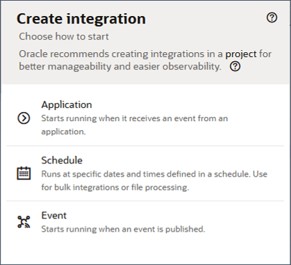

  1. 登入 OIC,然後瀏覽至設計 > 整合。
  2. 按一下建立,然後選取排程。
  3. 可用的整合類型清單。

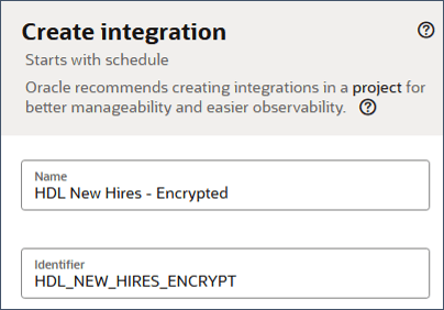

  4. 指定名稱及選擇性地提供說明。
  5. 指定整合的名稱和描述
  6. 按一下建立。系統會將您導覽至整合工作區。

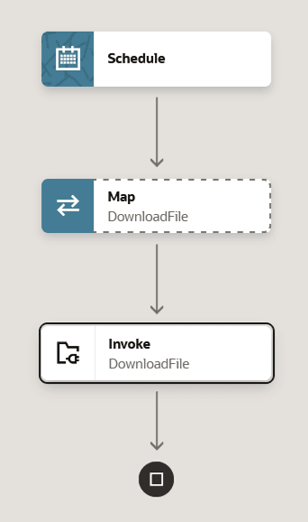

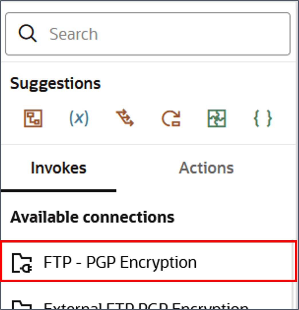

  1. 在排程之後按一下 + 圖示,以開啟「建議」方塊。在呼叫者頁籤下,選取您的 FTP 連線。
  2. 秘訣:
    FTP 連線定義包含用於解密檔案的 PGP 私密金鑰。
    選取來源檔案伺服器的 FTP 連線

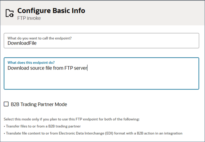

  3. 指定 DownloadFile 的名稱,以及選擇性地指定描述。按一下建立。
  4. 指定 FTP 呼叫動作的名稱和描述

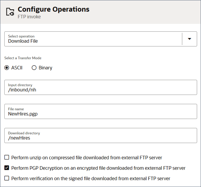

  5. 選取下載檔案作業,然後選取傳輸模式。
  6. 指定輸入目錄作為 FTP 伺服器上將尋找來源檔案的路徑,以及來源檔案的名稱。
  7. 指定檔案下載目的地的目錄名稱,例如 /newHires 。
  8. 如果您的檔案已加密,請勾選對從外部 FTP 伺服器下載的已加密檔案執行 PGP 解碼核取方塊。
  9. 秘訣:
    下列工作所建立的動作會解壓縮解密的檔案。如果您的檔案未加密,您可以在下載檔案時將其解壓縮,方法是勾選對從外部 FTP 伺服器下載的壓縮檔案執行解壓縮。
    附註:
    核取解壓縮和解密選項會先解壓縮您的檔案,然後再解密內容。此自學課程中的步驟假設您需要先解密,然後解壓縮您的來源檔案。
  10. 按一下繼續和完成。
  11. 秘訣:
    將會在 DownloadFile 動作之前自動產生「對應」動作。您不需要進行設定。

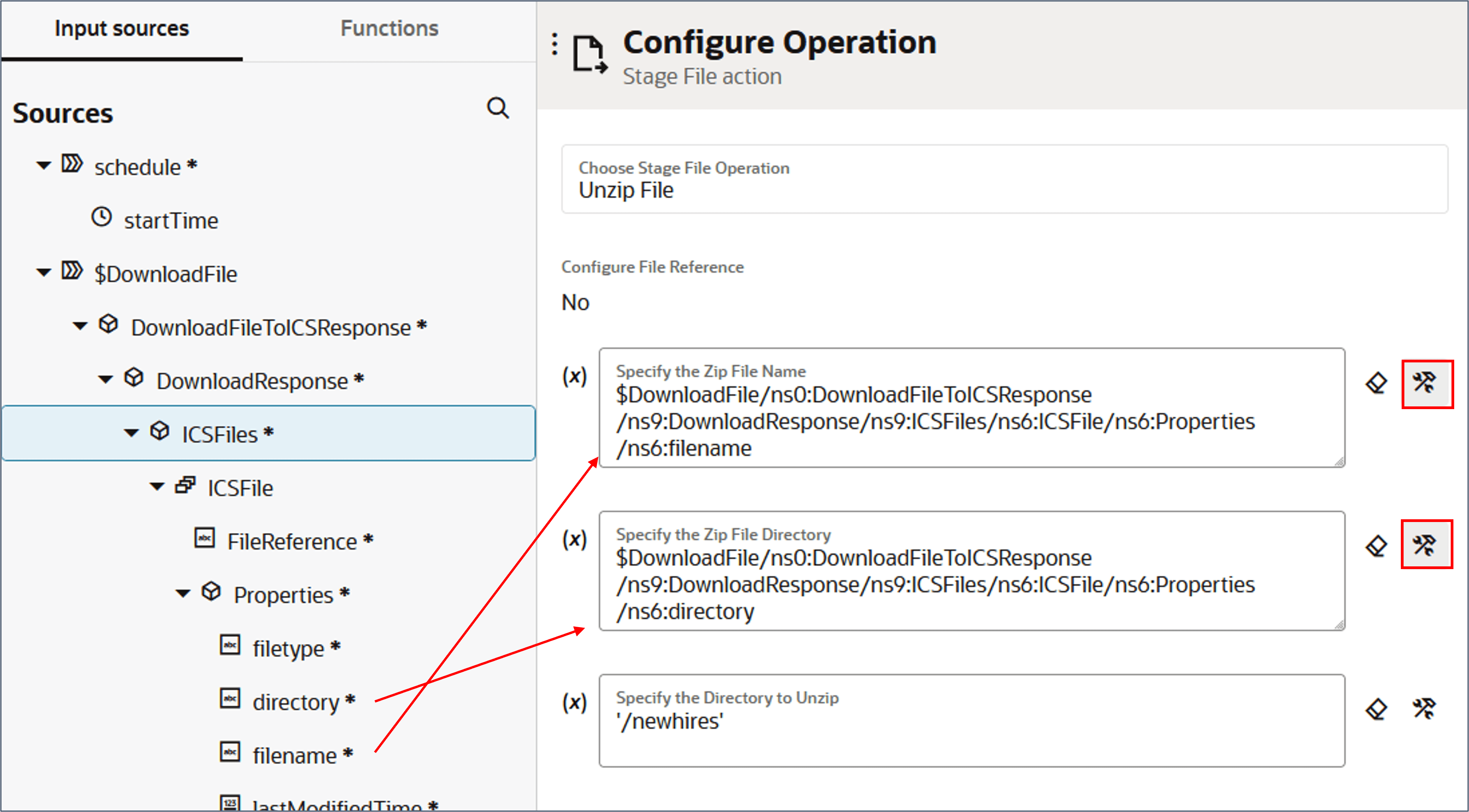

  1. 在右側導覽窗格中,按一下動作。選取階段檔案,然後在呼叫 DownloadFile 動作之後,將它拖曳至 + 圖示。
  2. 指定名稱 UnzipFile ,並選擇性地指定描述。按一下繼續。
  3. 選擇解壓縮檔案暫存檔案作業。
  4. 按一下「Zip 檔案名稱」和「目錄」欄位右邊的開發人員檢視圖示。
  5. 完全展開 $DownloadFile 來源階層。將 filename 來源屬性拖曳至 Zip 檔案名稱欄位,並將目錄來源屬性拖曳至 Zip 檔案目錄欄位。
    對應來源與目標欄位。
  6. 指定要放置擷取檔案的目錄。例如, '/newhires' (加上引號)。
  7. 按一下繼續和完成。

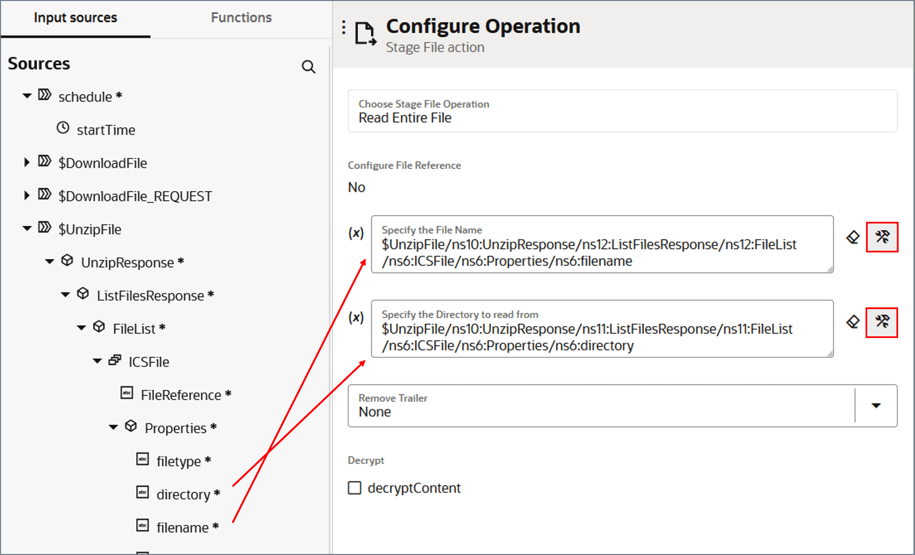

  1. 建立階段檔案動作作為您目前整合定義中的最後一個動作。指定 ReadFile 的名稱,以及選擇性地指定描述。按一下繼續。
  2. 選擇讀取整個檔案暫存檔案作業。
  3. 按一下「檔案名稱」和「目錄」欄位右邊的開發人員檢視圖示。
  4. 完全展開來源階層。
  5. 秘訣:
    如果您建立了 UnzipFile 動作,則來源名稱將會是 $UnzipFile (如果不是),而是展開 $DownloadFile 來源。
  6. 將 filename 來源屬性拖曳至檔案名稱欄位,將目錄來源屬性拖曳至目錄欄位。
  7. 對應來源與目標欄位。
  8. 按一下繼續。

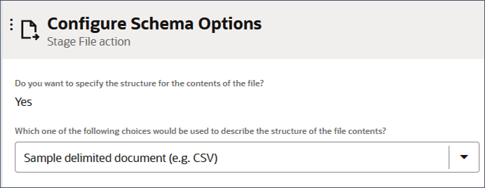

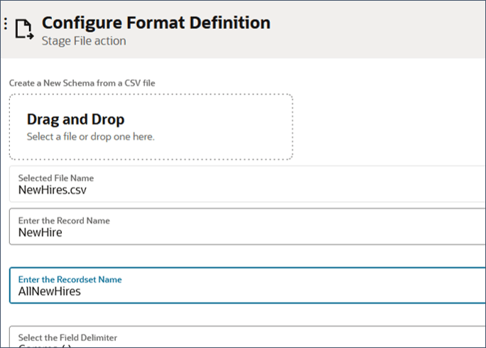

  9. 選取將描述您的來源檔案結構的檔案類型。
    如果使用提供的資源檔案,請選取以範例分隔的文件 (例如 CSV) 。按一下繼續。
  10. 拖放包含來源檔案結構範例的檔案。
  11. 秘訣:
    NewHireSample.csv 檔案 (如果使用提供的資源檔案來執行這些步驟)。
  • 指定記錄名稱的值,例如 NewHire 。
  • 指定記錄集名稱的值,例如 AllNewHires 。
  • 複查從上傳的檔案定義產生的資訊。進行任何必要的變更,然後按一下繼續和完成。

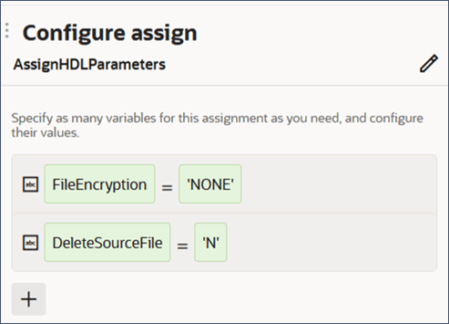

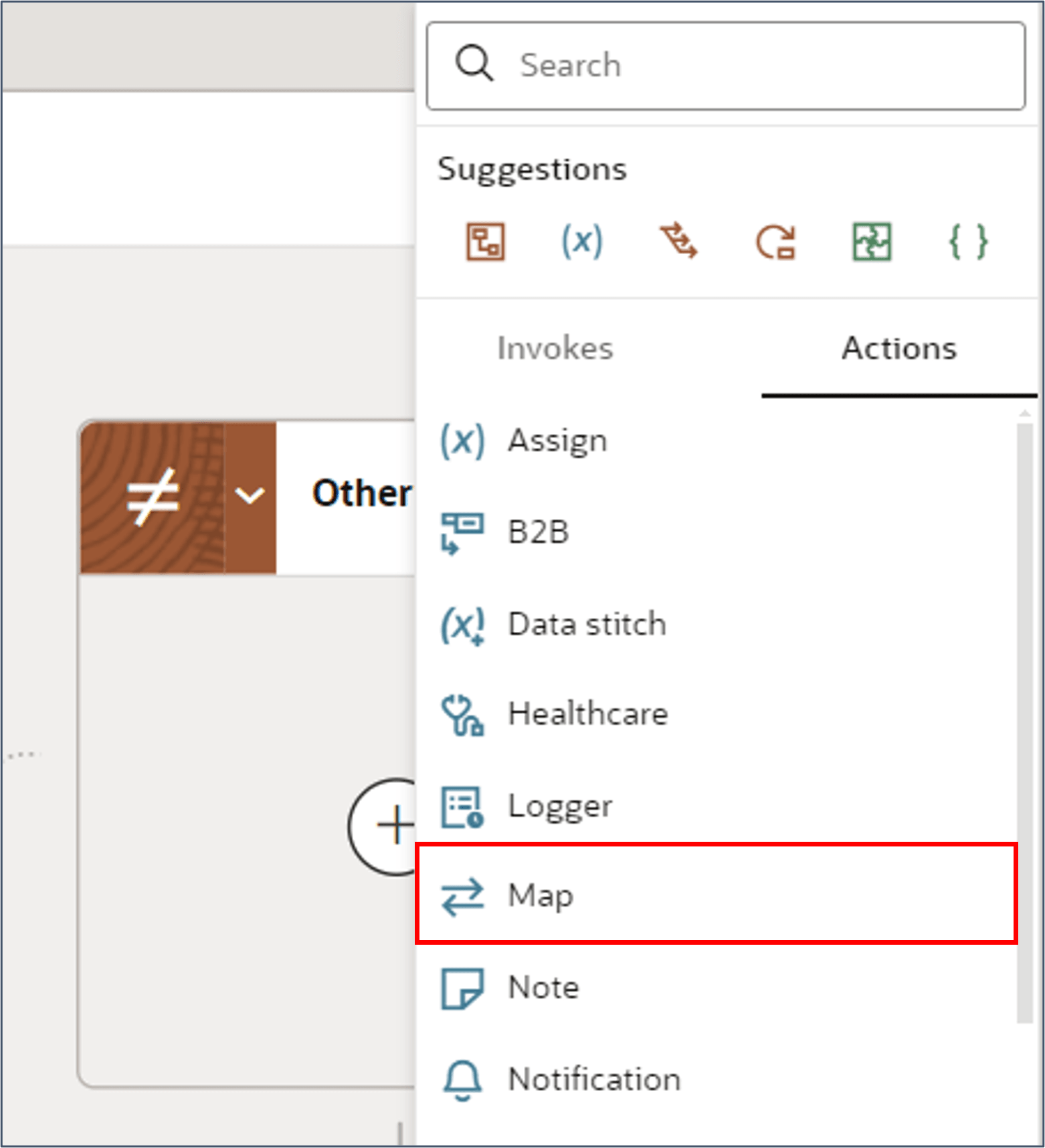

    為在檔案定義中多次使用的屬性值建立變數可簡化對映程序。您可以對應變數,並視需要變更一次以更新所有對應的欄位,而不必重複手動輸入這些變數。您會在這裡建立屬性的常數,例如 ActionCode 和 SourceSystemOwner。
    1. 在 ReadFile 動作之後建立指派動作,並將它命名為 AssignFileConstants 。
    2. 為您經常參照的常數值建立以字串為基礎的變數。針對「新僱用員工」整合,定義下列項目:
    3. 名稱 描述 數值
      SourceSystemOwner 您「來源系統擁有者」的名稱。 來源系統所有者名稱。例如,'VISION'
      有效終止日 新生效日期記錄的有效期限。 '4712/12/31'
      動作代碼 動作代碼。 'HIRE'
      LegislationCode 法規代碼。 「美國」

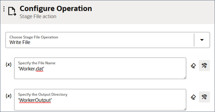

    1. 在 AssignFileConstants 動作指定 WriteFile 的名稱並選擇性地指定描述之後,建立階段檔案動作。按一下繼續。
    2. 選擇寫入檔案暫存檔案作業。
    3. 指定要將轉換資料寫入的目標檔案名稱。您應該提供 HDL 業務物件檔案的名稱,例如 'Worker.dat' 。
    4. 為您的檔案指定一個暫存輸出目錄,像是 'WorkerOutput' 。按一下繼續。

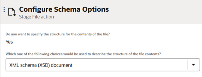

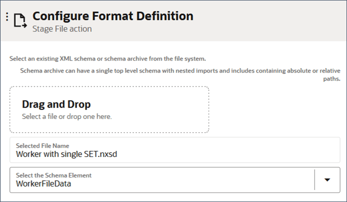

    5. 指定 XML 配置 (XSD) 文件,以描述檔案內容的結構。按一下繼續。
    6. 指定定義檔案結構的檔案類型。
    7. 拖放包含來源檔案結構範例的檔案。
    8. 秘訣:
      這是您在此教學課程的先決條件中所產生的 nxsd 對應檔。
    9. 將綱要元素設為在 nxsd 檔案頂端定義的元素。此元素的名稱通常會結束 'FileData'。按一下繼續。
    10. 按一下「完成」。

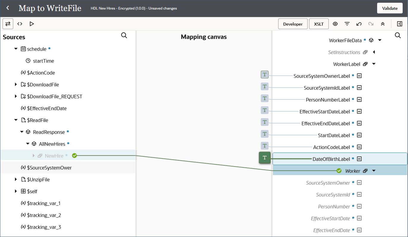

    1. 編輯 WriteFile 對應動作以開啟對應程式。
    2. 左側面板來源顯示可用於此對應的所有可用值與欄位。右側的目標面板說明「寫入」階層。這是 HDL 業務物件檔案結構的表示法,在此範例中為 Worker.dat 。其形狀是由您使用 HDL 產生並上傳至 WriteFile 動作的 nxsd 對應檔案所決定。
    3. 按一下開發人員和 XSLT 按鈕,以顯示元素的技術名稱。
    4. 在目標面板中,展開 WorkerFileData 和 WorkerLabel 元素。
    5. 秘訣:
      您必須使用「標籤」元素定義適用於每個元件的 HDL 業務物件屬性名稱。
    6. 將這些表示式指派給下列 WorkerLabel 目標元素:
    7. 目標 WorkerLabel 屬性 表示式
      SourceSystemOwnerLabel 'SourceSystemOwner'
      SourceSystemIdLabel 'SourceSystemId'
      PersonNumberLabel 'PersonNumber'
      EffectiveStartDateLabel 'EffectiveStartDate'
      EffectiveEndDateLabel 'EffectiveEndDate'
      StartDateLabel 'StartDate'
      ActionCodeLabel 'ActionCode'
      DateOfBirthLabel 'DateOfBirth'
      秘訣:
      若要建立元素的表示式:
      • 在目標欄位上按一下滑鼠右鍵,然後選取建立目標節點。
      • 在表示式面板中,切換至開發人員檢視。
      • 指定「表示式」值,包括引號。
      • 按一下刻度圖示以儲存運算式。

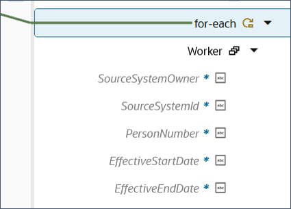

    8. 展開 $ReadFile 階層結構。
    9. 將 NewHire 重複來源元素對應至 Worker 重複目標元素。
    10. 秘訣:
      完成對應時,將會產生內含重複 Worker 元素的 for-each 迴圈。只有在您按一下 XSLT 按鈕時,才會顯示此內容。
      Worker 目標階層現在已與 NewHire 來源階層連結; Worker 是 for-each 迴圈的子項。這表示針對來源檔案中的每個 NewHire 記錄,將會建立目標工作者記錄。

    4. 將 NewHire 重複來源元素對應至指派重複目標元素,以產生 for-each 迴圈。
    5. 在 NewHire 來源和指派目標元素之間建立這些對應:
    6. 來源 NewHire 屬性 目標指派屬性 表示式
      (x) $SourceSystemOwner SourceSystemOwner
      employeeExternalNumber SourceSystemId concat ('E', {employeeExternalNumber})
      employeeExternalNumber PersonId_SourceSystemId_ concat ('ET', {employeeExternalNumber})
      hireDate 有效起始日
      (x) $EffectiveEndDate 有效終止日
      EffectiveSequence '1'
      EffectiveLatestChange 'Y'
      (x) $ActionCode 動作代碼
      employeeExternalNumber AssignmentName concat ('E', {employeeExternalNumber})
      employeeExternalNumber 指派編號 concat ('E', {employeeExternalNumber})
      PrimaryAssignmentFlag 'Y'
      businessUnit BusinessUnitShortCode
      AssignmentStatusTypeCode 'ACTIVE_PROCESS'
      PersonTypeCode 「員工」
      hireDate ProjectedStartDate

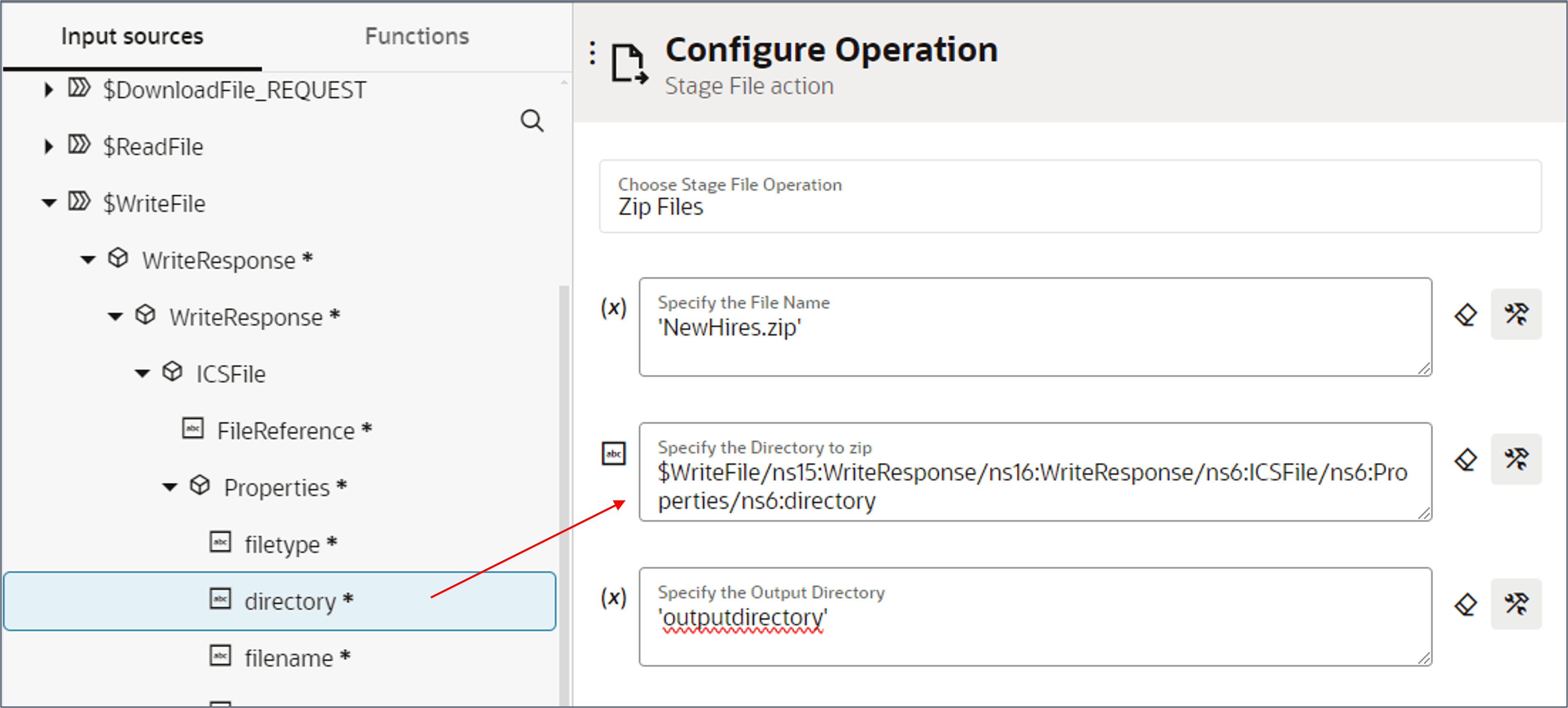

    1. 在您的 WriteFile 動作下直接新增階段檔案動作,並將它命名為 ZipFile 。
    2. 選擇壓縮檔暫存檔案作業。
    3. 指定 zip 檔案的檔案名稱,例如 NewHires.zip 。
    4. 按一下目錄欄位的開發人員檢視圖示,然後從 $WriteFile 來源階層 選取
      目錄
    5. 為輸出目錄指定 'outputdirectory' 。
    6. 按一下繼續和完成。

    定義 HCM 資料載入器參數的變數
    1. 從右側導覽面板中,按一下動作,然後選取指派。將此項目拖曳至排程之後的 + 圖示,即可成為整合中的第一個動作。
    2. 重新命名動作 AssignHDLParameters 。
    3. 建立一個名為 FileEncryption 的變數,並指派一個值為 'NONE' 。
    4. 建立名為 DeleteSourceFile 的第 2 個變數,並指派值為 'N' 。
    5. 秘訣:
      針對您希望在開發和生產之間變更的任何其他 HDL 參數重複此動作。
      附註:
      我們正在建立這些變數,因為下一個步驟中建立的交換器會參考 FileEncryption 變數。

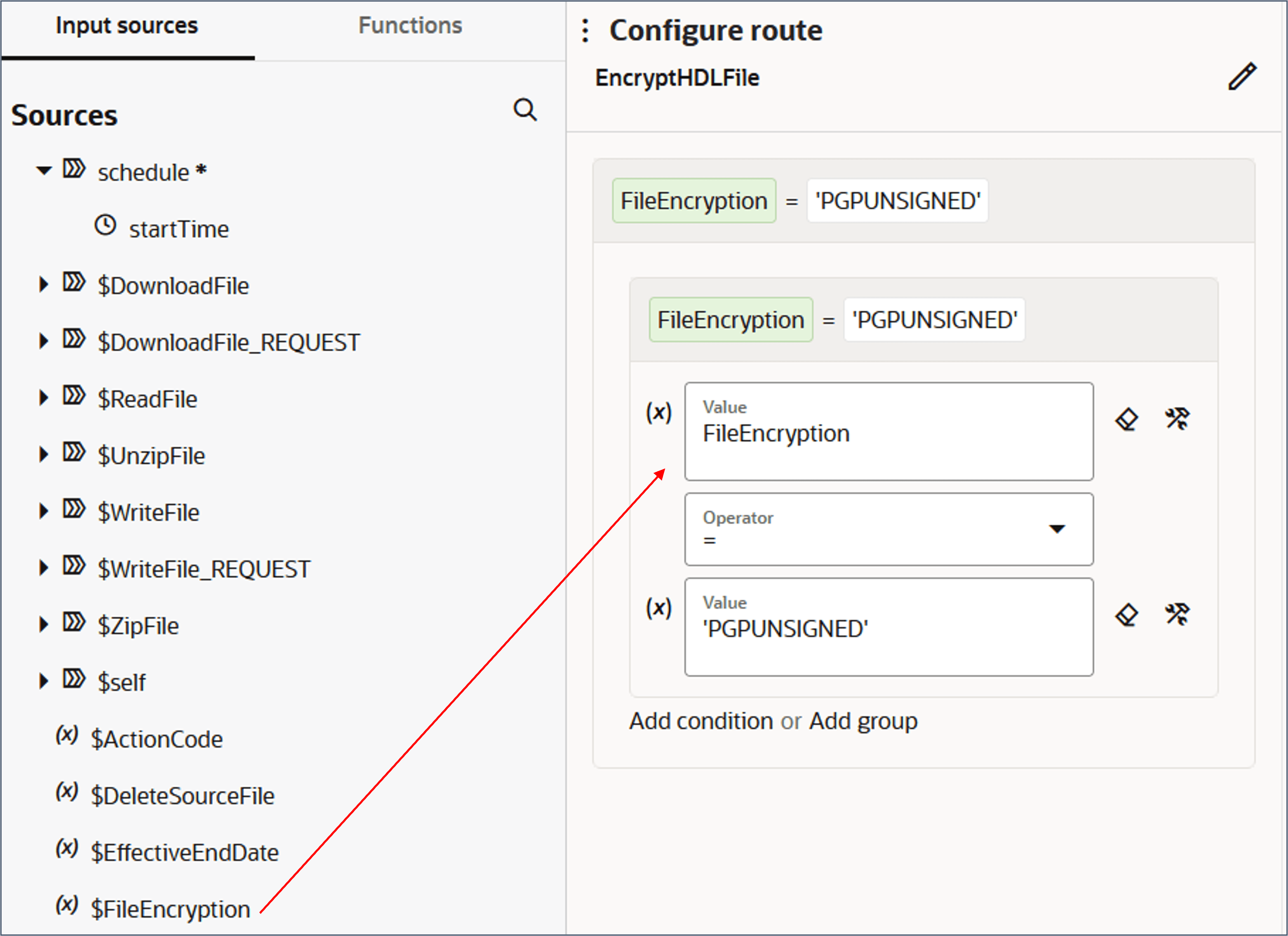

    1. 從右側導覽面板中,按一下動作,然後選取 Logic 標題下的切換。在 ZipFile 動作之後,將此拖曳至 + 圖示。將會顯示設定路由頁面。
    2. 指定 EncryptHDLFile 作為路由名稱。
    3. 按一下值欄位中的開發人員檢視按鈕,以顯示輸入來源。
    4. 將 $FileEncryption 變數拖曳至值欄位。將運算子設為 = 並指定 'PGPUNSIGNED' 的值。

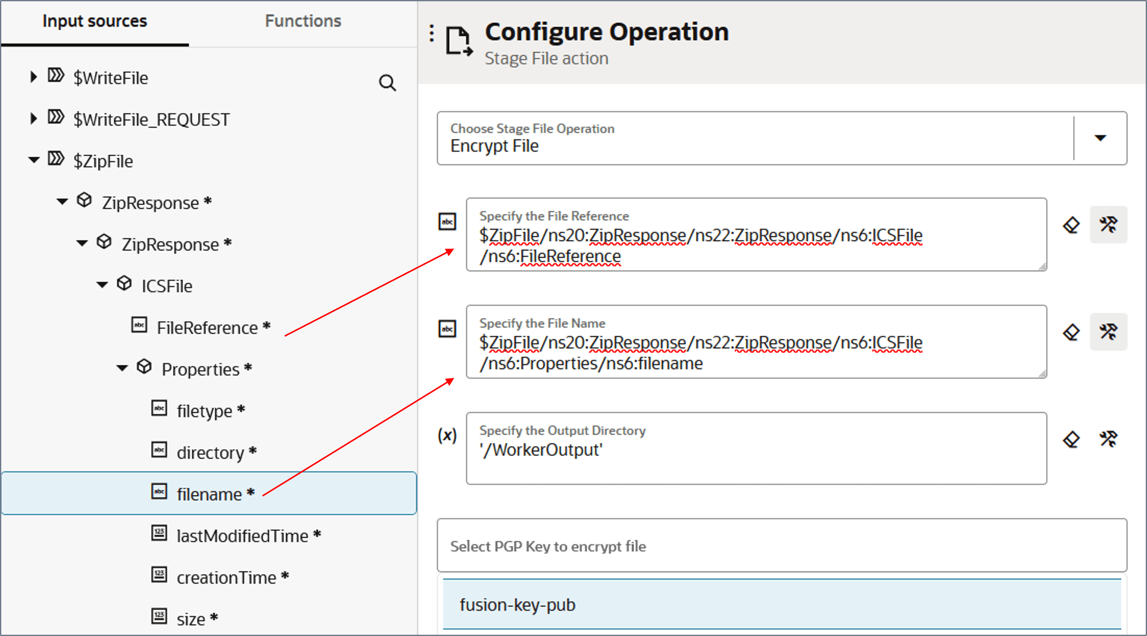

    加密檔案
    1. 按一下「切換」方塊中的 + 圖示,然後選取階段檔案動作。
    2. 指定 EncryptFile 的名稱,以及選擇性地指定描述。按一下繼續。
    3. 選擇加密檔案暫存檔案作業。
    4. 按一下檔案參照和檔案名稱欄位右邊的開發人員檢視圖示。
    5. 完全展開 $ZipFile 來源階層。
    6. 將 FileReference 來源元素拖曳至檔案參照欄位。
    7. 將 filename 來源元素拖曳至檔案名稱欄位。
    8. 指定 OutputDirectory 的目錄名稱,例如 '/WorkerOutput'。
    9. 選取用來加密檔案的 Fusion 金鑰 PGP 憑證。
    10. 按一下繼續和完成。

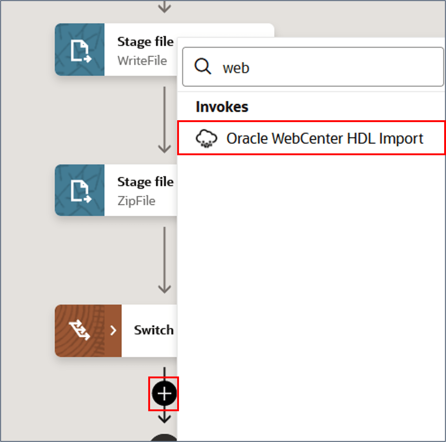

    工作 9:將檔案上傳至 Oracle WebCenter

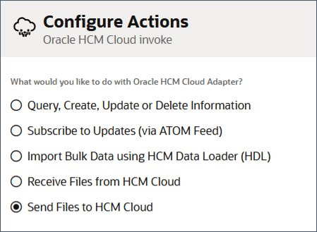

    在此任務中,您將呼叫 Oracle HCM Cloud 連線,以將檔案上傳至 Oracle WebCenter。
    建立上傳檔案動作
    1. 按一下「切換」之後的 + 圖示,然後搜尋「Web」。選取 Oracle WebCenter HDL 匯入連線。
    2. 指定 UploadFile 的名稱,以及選擇性地指定描述。按一下繼續。
    3. 選取將檔案傳送至 HCM Cloud ,然後按一下繼續。
    4. 選取 FAFusionImportExport 安全性群組和 hcm$/dataloader$/import$ 文件帳戶。
    5. 按一下繼續和完成。
      秘訣:
      UploadFile 對應會在「呼叫」動作之前以及「切換」之後自動產生。

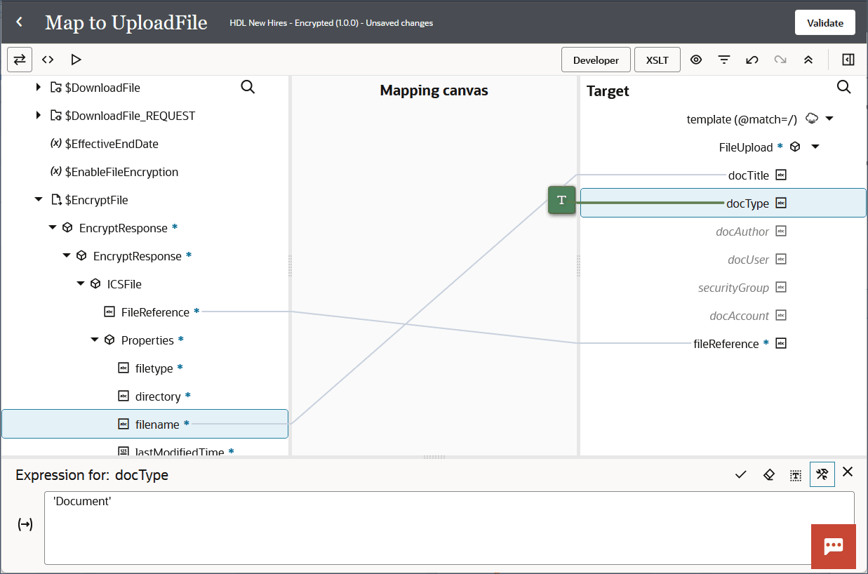

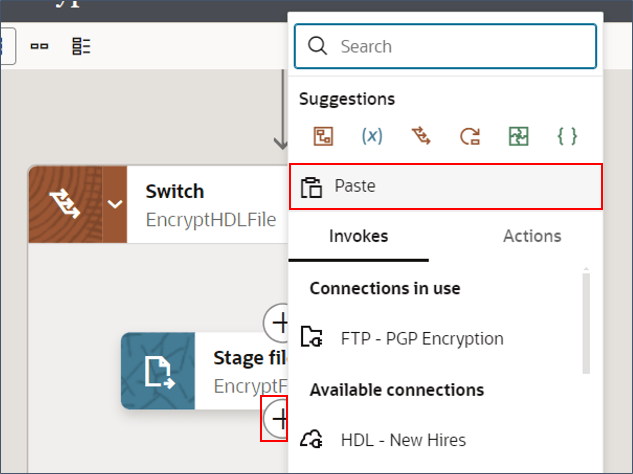

    定義已加密檔案的上傳檔案對應
    在此任務中,您將建立加密檔案路由的 UploadFile 對應。
    1. 如果尚未展開,請展開「切換」。
    2. 按一下對應 UploadFile 動作,然後選取剪下。
    3. 在 EncryptFile 動作之後,直接按一下 + 圖示,然後按一下貼上。
    4. 編輯 UploadFile 對應。
    5. 按一下開發人員和 XSLT 按鈕,並完全展開 $EncryptFile 來源元素階層。
    6. 在 $EncryptFile 來源的 ICSFile 元素與 FileUpload 目標元素之間建立這些對應:
    7. 來源 $EncryptFile 元素 目標 FileUpload 元素 表示式
      FileReference fileReference
      filename docTitle
      docType 「文件」
    8. 驗證您的地圖並返回整合工作區。

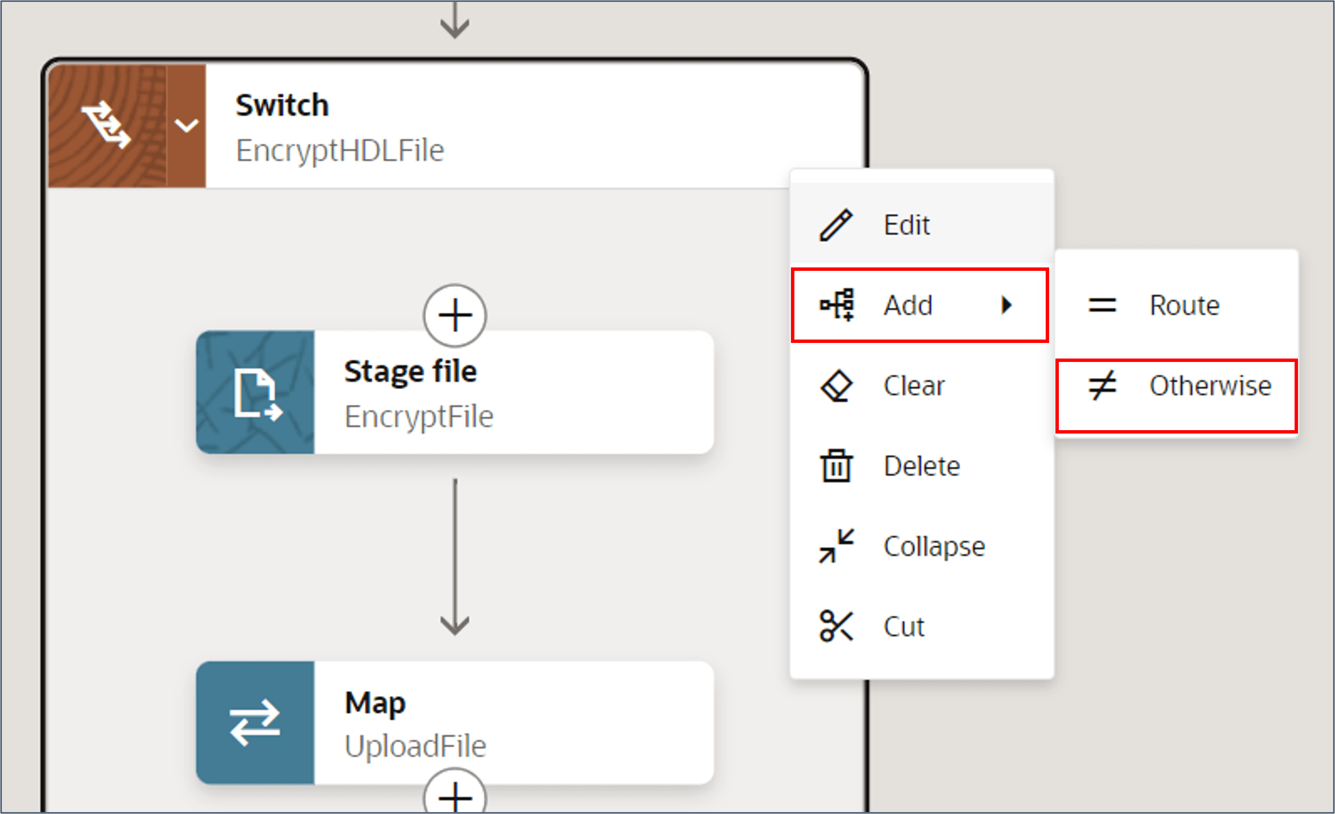

    定義未加密檔案的上傳檔案對應
    在此任務中,您將為未加密的檔案路由建立 UploadFile 對應。
    1. 按一下「交換器」的功能表並選取新增 > 否則,即可建立否則路由。

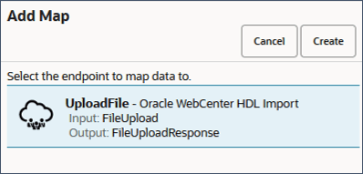

    2. 按一下其他路由中的 + 圖示,然後選取地圖。
    3. 詢問要將資料對應至哪個端點時,請選取 UploadFile ,然後按一下建立。

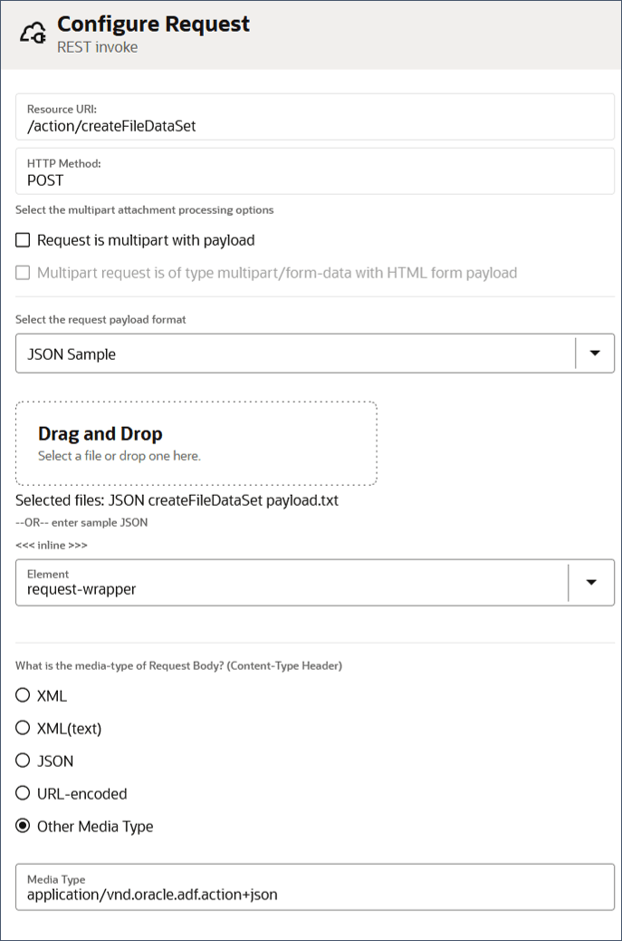

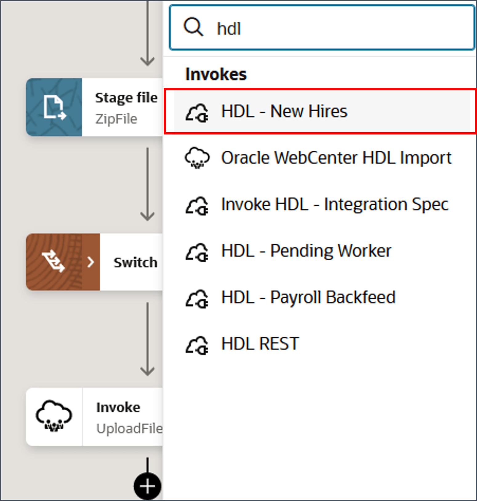

    任務 10:起始 HCM 資料載入器

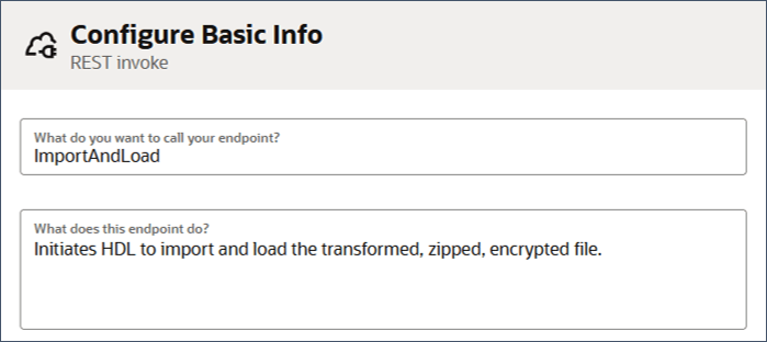

    在此步驟中,您將叫用您的「HCM 資料載入器 REST」連線,以起始由 UploadFile 動作上傳至 Oracle WebCenter 之檔案的「匯入與載入」。
    1. 在 UploadFile 動作之後直接建立「呼叫」動作。
    2. 選取 HDL REST 連線的「呼叫」動作。
    3. 指定名稱及選擇性地提供說明。

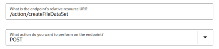

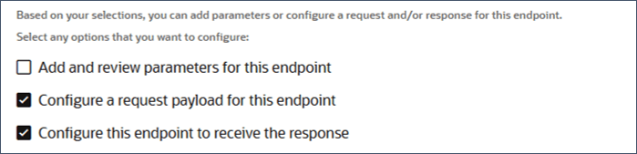

    4. 將端點指定為 /action/createFileDataSet ,並將動作設為 POST 。
    5. 選取下列核取方塊:
      • 設定此端點的要求有效負載
      • 設定此端點以接收回應
    6. 按一下繼續。
    7. 完成設定要求頁面上的這些欄位:
    8. 提示 數值
      選取要求有效負載格式 JSON 範例
      拖放 使用 JSON createFileDataSet payload.txt 檔案。
      「要求主體」的媒體類型為何? 其他媒體類型
      媒體類型 應用程式 /vnd.oracle.adf.action+json
    9. 按一下繼續

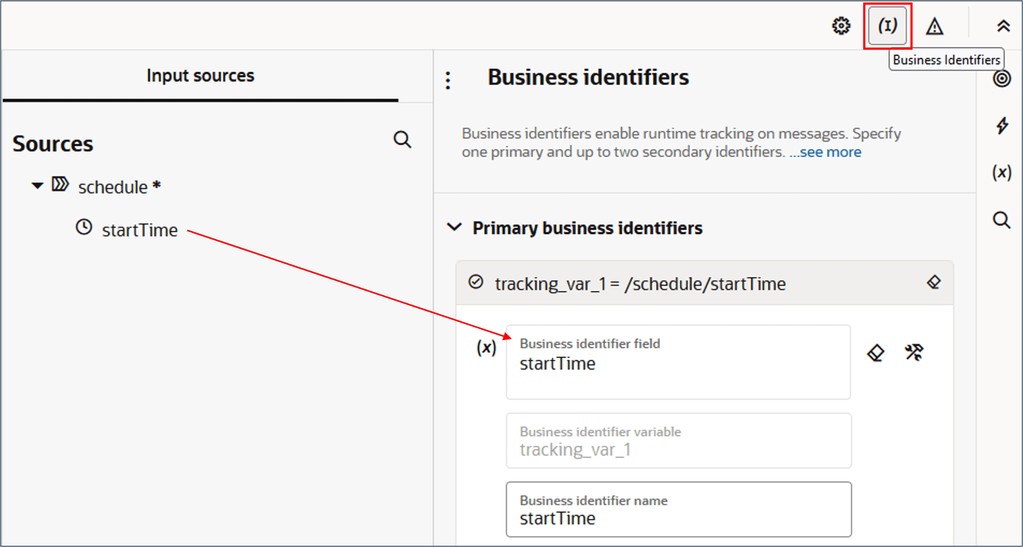

    任務 11:追蹤
    設定任何整合的最後一個步驟是設定業務識別碼。這會產生唯一的監控與報告值。
    1. 按一下功能表列右側的業務識別碼。
    2. 將 startTime 來源拖放至第一個商業 ID 欄位。
    3. 儲存您的整合。

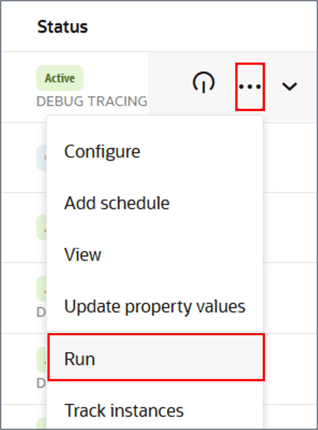

    作業 12:啟用與執行整合
    1. 加密您的來源檔案,並將其上傳至 DownloadFile 動作中指定之資料夾中的 FTP 伺服器。例如,如果您已建立「新僱用員工」整合,則為 /inbound/nh 。
      秘訣:
      您可以將 NewHires.csv 用於此目的。
    2. 如果您仍在整合工作區中,請結束整合。
    3. 在設計 > 整合頁面上尋找您的整合。
    4. 秘訣:
      它的狀態應該是已設定。如果仍然是草稿,您的整合就會發生錯誤,您必須編輯整合、複查及解決這些問題。

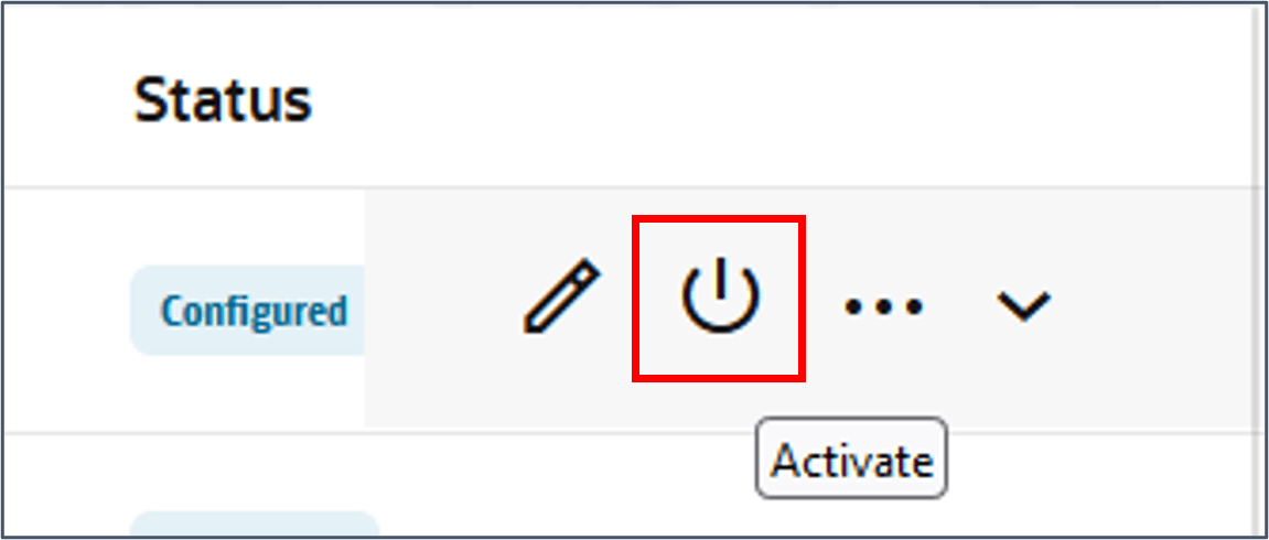

    5. 選取您的整合,並會出現列階層功能表。按一下啟用。
    6. 指定追蹤層次,然後按一下啟用。
    7. 重新整理整合資訊,直到狀態為作用中為止。
    8. 按一下列功能表上的動作圖示,然後選取執行。
    9. 按一下執行
    10. 將會顯示活動串流。
    11. 偶爾重新整理,直到處理完成為止。
