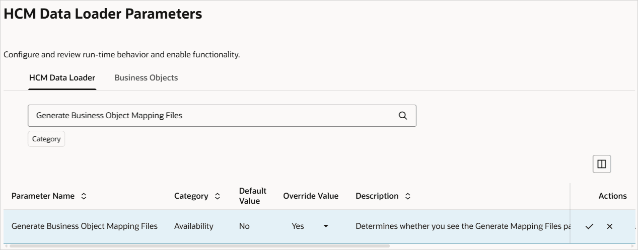

  3. 按一下設定 HCM 資料載入器任務。
  4. 搜尋產生業務物件對應檔案參數。
  5. 使用「依範例查詢」欄位來搜尋參數。
  6. 將置換設為是。
  7. 啟用產生對應檔案時,有兩種「置換」選項可供使用:
    覆寫值 描述
    僅限自訂 啟用產生「HCM 資料載入器」上傳之業務物件資料檔案對應檔案的功能。
    是 除了自訂檔案之外,還能從「檢視業務物件」任務產生一般對應檔案。
  8. 按一下儲存。

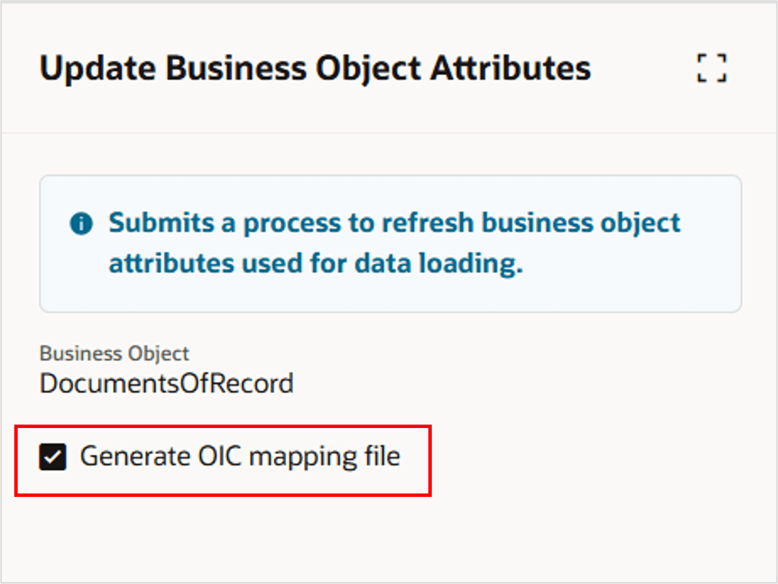

  3. 搜尋並選取文件記錄業務物件,然後按一下動作 > 更新屬性。
  4. 使用文件記錄的搜尋 fileld 搜尋。
  5. 勾選產生 OIC 對應檔參數核取方塊,然後按一下送出。
  6. 選取用以產生 OIC 對應檔案的參數。

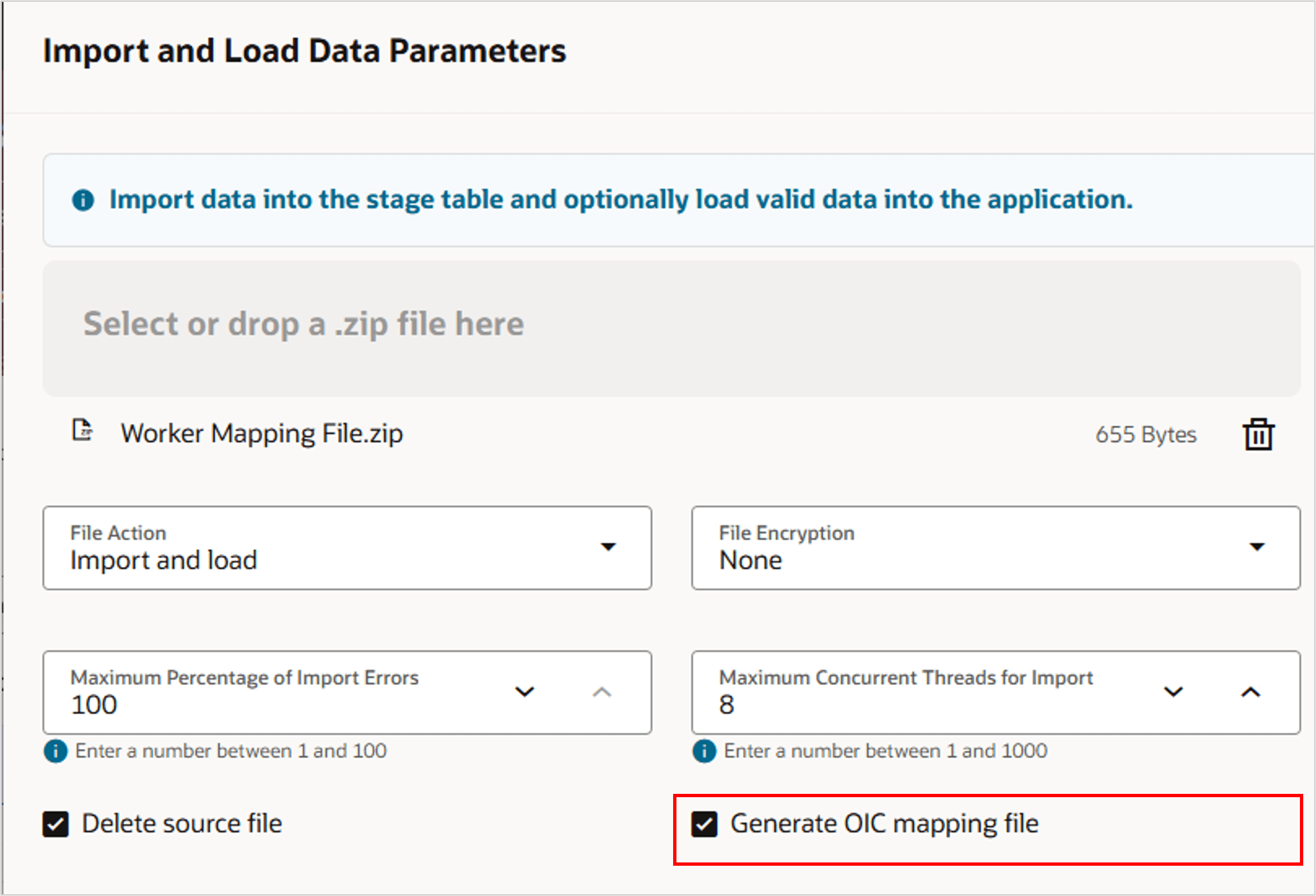

  3. 瀏覽至我的從屬端群組 > 資料交換 > 匯入及載入資料。
  4. 按一下匯入檔案 > 匯入本機檔案。
  5. 將下載的工作者對應 File.zip 拖曳至檔案選取器,然後勾選產生 OIC 對應檔案核取方塊。
  6. 選取來源檔案並按一下「複查參數」
  7. 按一下送出。

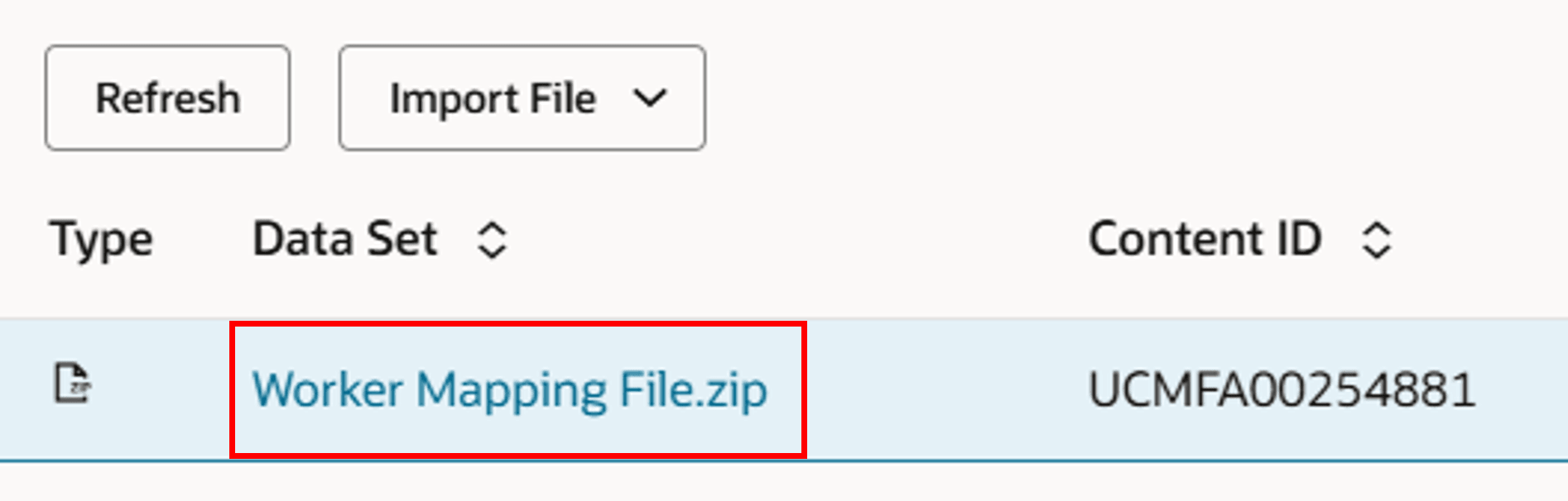

  8. 重新整理表格,直到您的資料集名稱具有作用中的連結為止。
    重新整理直到看到資料集名稱與連結為止

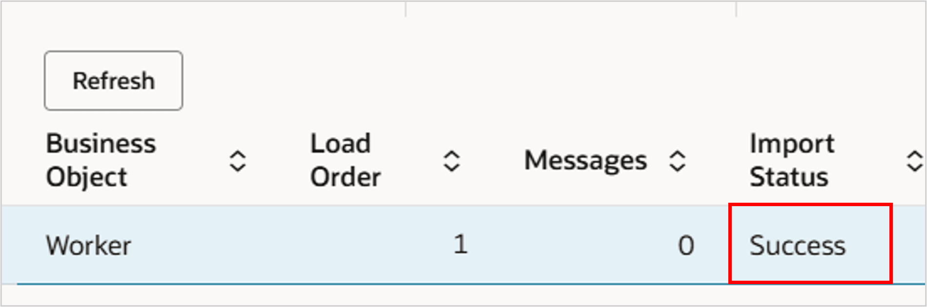

  10. 有時候,按一下重新整理,直到匯入狀態為「成功」。
  11. 在匯入成功前按一下「重新整理」

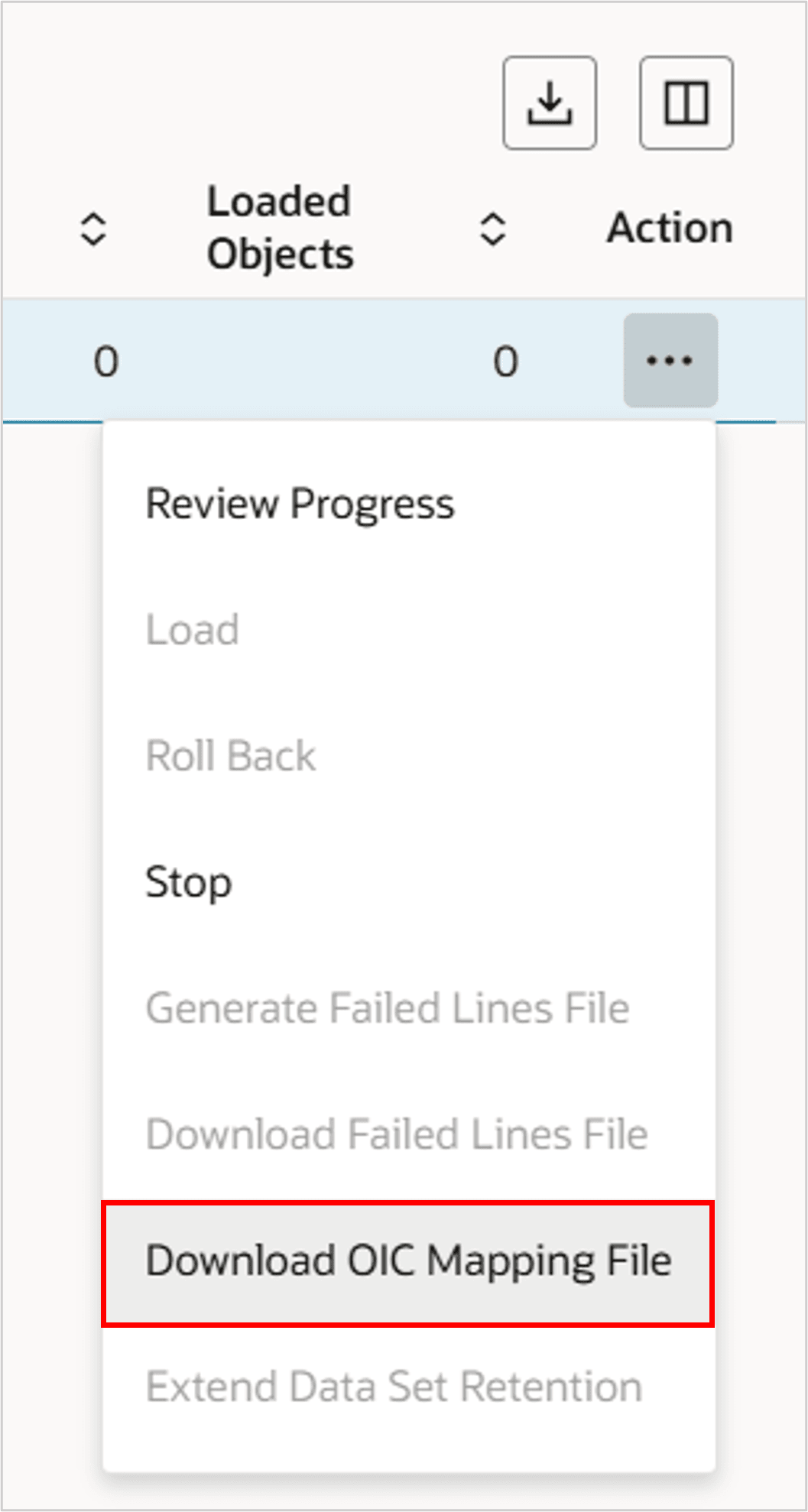

  12. 按一下業務物件之動作溢位按鈕上的下載 OIC 對應檔案選項。
    匯入業務物件檔案且對應檔案可供使用之後,就會啟用此選項。
  13. 按一下「下載對應檔」按鈕

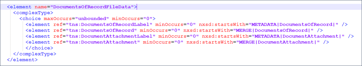

  3. 查閱 ObjectFileData 群組 DocumentOfRecordFileData 。
  4. DocumentsOfRecord 商業物件階層有兩個物件:DocumentOfRecord 和 DocumentAttachment。為階層中的每個業務物件產生 ObjectLabel 元素和 Object 元素:

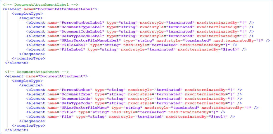

編輯 DocumentAttachment 資源配置
  1. 針對所有屬性刪除 DocumentAttachmentLabel 與 DocumentAttachment 群組中的元素,但下列除外:
    • 職稱
    • File
    • DataTypeCode
    • DocumentCode
    • 人員編號
    • DocumentType
    • URLorTextorFileName
  2. 重新排序這些群組中的元素,使它們以此屬性順序出現:
    • 人員編號
    • DocumentType
    • DocumentCode
    • DataTypeCode
    • 職稱
    • File
    這將會產生此 METADATA 行:
    METADATA|DocumentAttachment|PersonNumber|DocumentType|DocumentCode|DataTypeCode|URLorTextorFileName|Title|File
您現在可以將檔案匯入 OIC,以產生 HDL DocumentOfRecord.dat 檔案。
