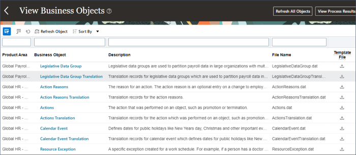

  1. 登入應用程式,然後瀏覽至我的從屬端群組 > 資料交換 > 檢視業務物件。
  2. 列出所有支援物件的「檢視業務物件」表格
    檢視業務物件表格會顯示 HCM 資料載入器 (HDL) 與 HCM 試算表資料載入器 (HSDL) 支援的所有業務物件。
    • 業務物件資料欄會顯示業務物件的名稱是您的階段作業語言。按一下即可顯示物件階層。
    • 檔案名稱資料欄顯示以 HDL 載入該業務物件的資料時,所要使用的檔案名稱。
    • 載入順序會指出您應該載入業務物件資料的順序。

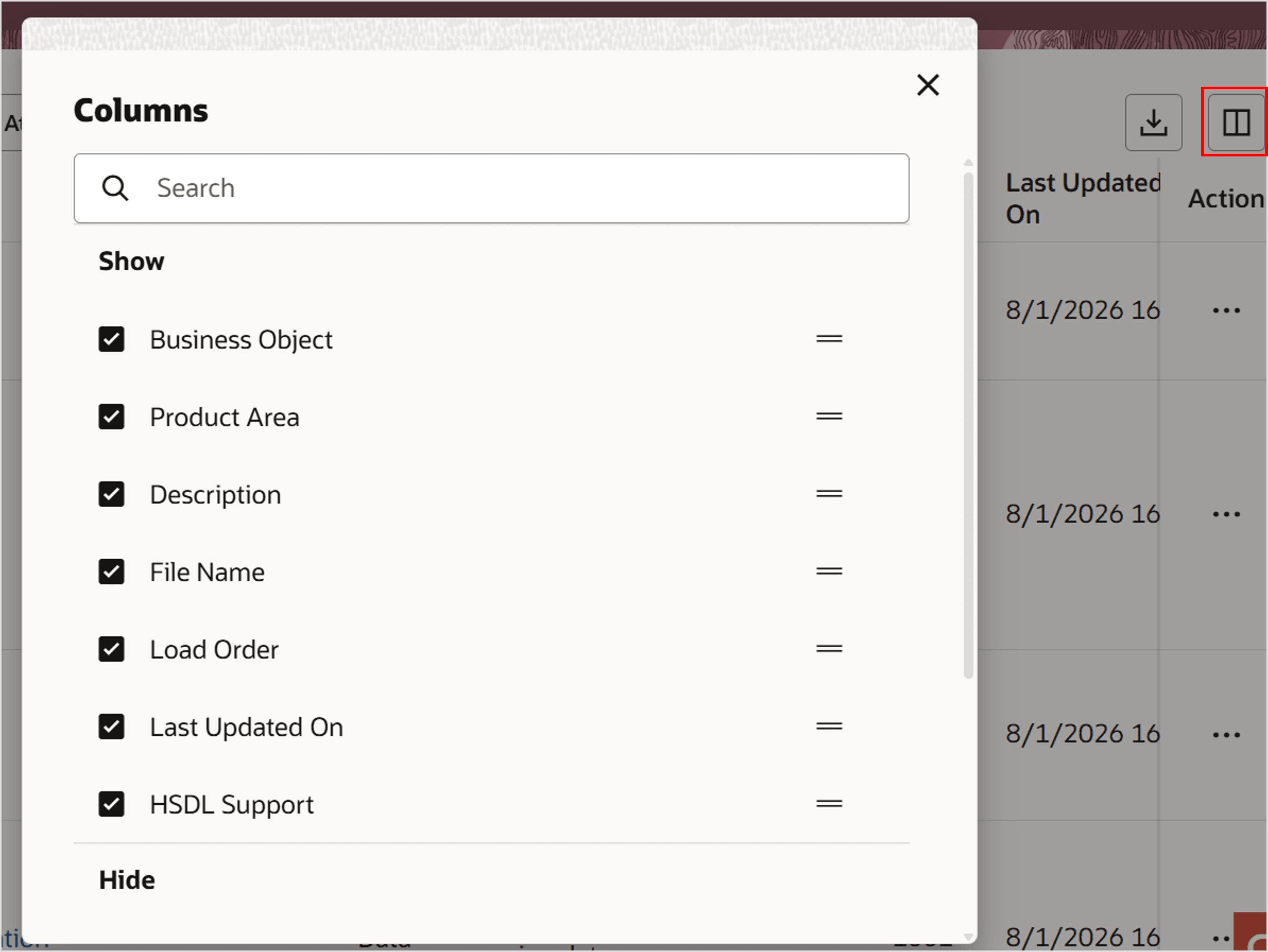

使用欄管理功能來選取要顯示的欄,以及顯示欄的順序。
設定要顯示的欄

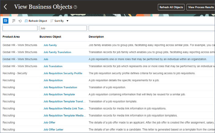

  2. 使用搜尋列來搜尋包含 job 字串的業務物件。
  3. 複查以 Job 開頭的所有物件。
    您可以看到具有「工作」的多個物件,業務物件、描述及產品區域將有助於識別哪些物件用於載入工作。
    秘訣:
    搜尋不區分大小寫,且會傳回業務物件名稱或檔案名稱中具有指定字串的所有物件。

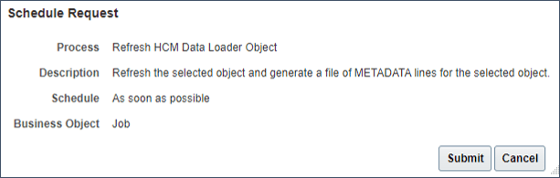

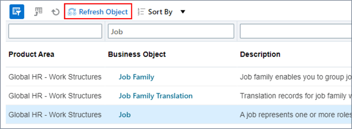

  1. 按一下工作業務物件的動作按鈕,然後選取更新屬性動作。
  2. 重新整理工作業務物件
  3. 按一下更新業務物件屬性面板上的提交。
  4. 提交處理以重新整理物件。
    您會看到確認提交的烤箱訊息。
  5. 按一下重新整理,直到上次更新日期為今天的日期為止。

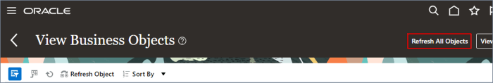

重新整理多個物件

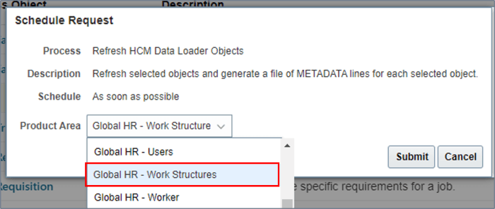

若要重新整理特定產品區域內所有業務物件的屬性,請執行下列操作:
  1. 按一下管理屬性更新 > 依產品區域更新
  2. 提交處理以重新整理產品區域的所有物件。
  3. 使用值清單來選取全域 HR - 工作結構產品區域。
  4. 選取產品區域。
    秘訣:
    選取全部以重新整理所有支援的業務物件,但這可能需要數分鐘的時間,大約需要重新整理 360 個物件階層。
  5. 按一下送出。

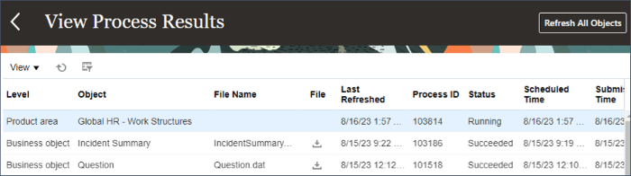

  6. 按一下管理屬性更新 > 檢視更新處理。
  7. 按一下「檢視更新處理程序」動作。
  8. 尋找全域 HR - 工作結構產品區域的項目。
  9. 複查提交的處理程序。
  10. 在處理完成之前,按一下重新整理。
  11. 狀態會指出處理何時完成,但您也可以使用「檢視業務物件」表格中的上次更新日期資料欄來查看業務物件的屬性上次更新時間。

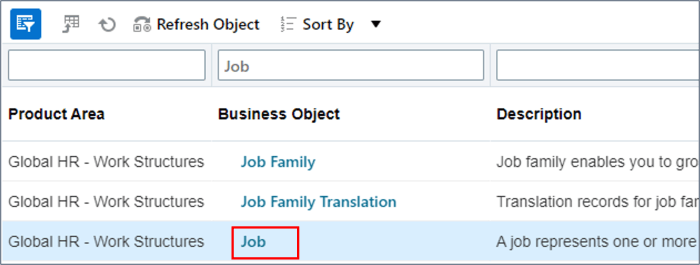

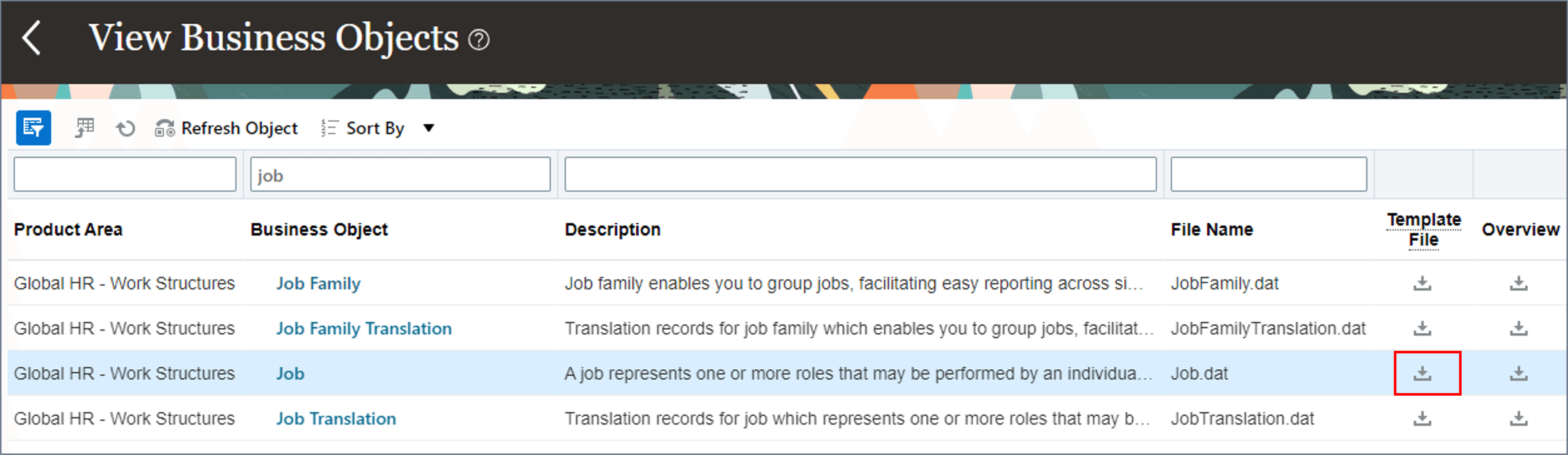

  1. 使用檢視業務物件頁面來搜尋工作業務物件。
  2. 按一下工作業務物件名稱,以導覽至業務物件階層頁面。
  3. 按一下「工作」業務物件名稱。

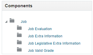

  4. 複查工作業務物件階層中的物件,以及上下階關係。
  5. 複查業務物件階層中的物件
    工作物件階層是簡單的雙層階層。某些業務物件 (例如 Worker) 在多個層級中有更多物件。

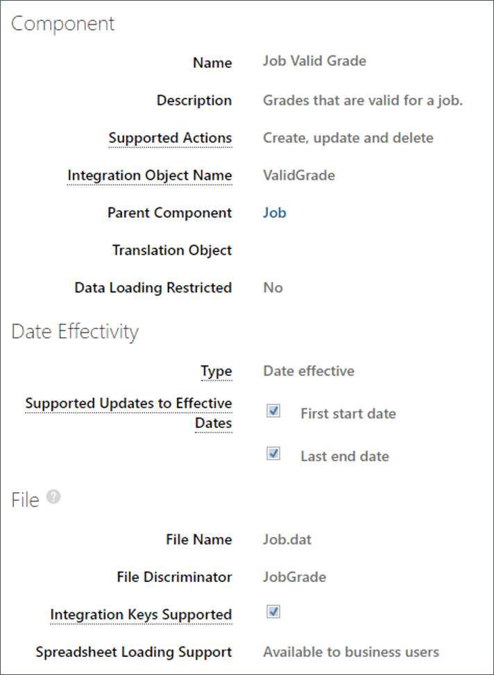

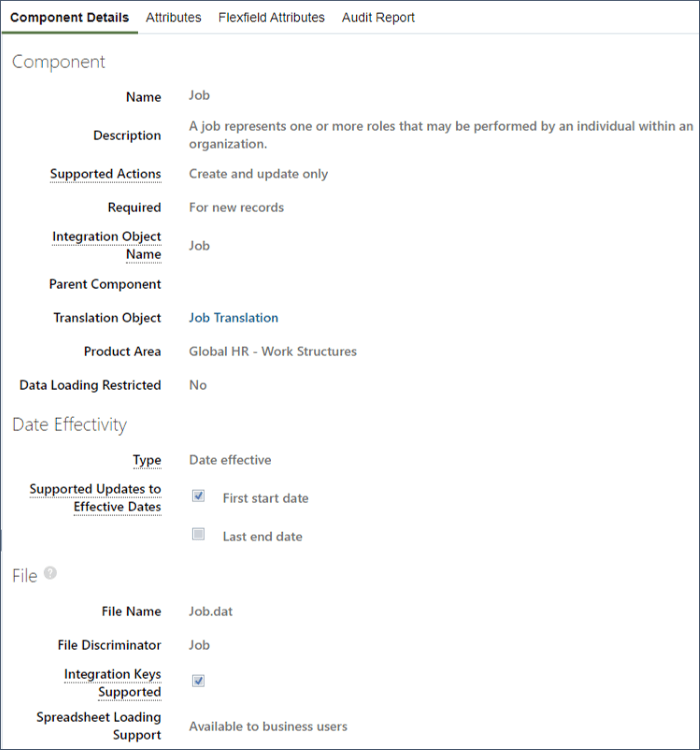

  6. 按一下工作物件之動作資料欄中的圖示,即可複查物件層次詳細資訊。
    複查工作物件明細
    在物件詳細資訊面板上,您會找到下列資訊:
    • 檔案鑑別器會指定要在 HDL 檔案的 METADATA、MERGE 和 DELETE 行中包含的字串。它會識別檔案行所屬階層中的物件。
    • 請使用描述來確認您有正確的物件。描述通常提供如何載入物件資料的指引。
    • 支援的動作會告訴您可執行的動作。並非所有物件都支援要刪除的資料。
    • 新記錄的必要項目會指出在建立新記錄時,是否必須提供此物件的資料。
    • 當您使用整合索引鍵來識別記錄時,整合物件名稱非常有用。擷取整合關鍵碼值時,您必須知道這一點。
    • 除了商業物件的階層表示法之外,父項物件還會顯示父項的轉譯名稱。階層中的最上層物件不會看到此項目。
    • 如果物件支援轉譯的屬性值,則轉譯物件會命名用來載入轉譯的業務物件。
    • HSDL 支援指出哪些使用者可以使用「HCM 試算表資料載入器」來大量載入此物件的資料。
    • 日期類型會指定物件所使用的日期類型。對於生效日期物件,如果您可以調整現有生效日期或結束日期,則支援更新至第一個生效日期與支援更新至上次生效結束日期明細。例如,「職務」為生效日期,但無法調整有效期限,且一律為結束時間。若要「結束」工作的可用性,請改為將工作設為非作用中。

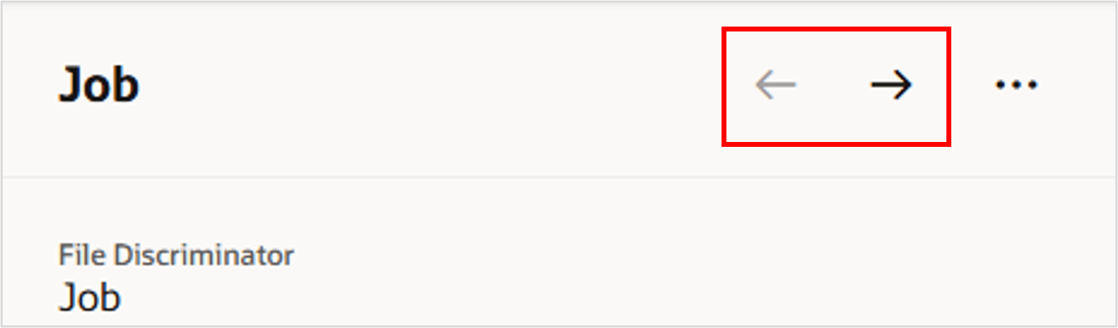

  7. 使用導覽按鈕來捲動階層中其他物件的詳細資訊。
    捲動物件詳細資訊

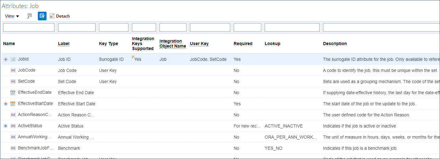

  1. 按一下工作物件之業務物件階層頁面中的物件名稱。
  2. 瀏覽至屬性明細
    工作物件上所有可用的屬性都會顯示:
    複查工作屬性詳細資訊

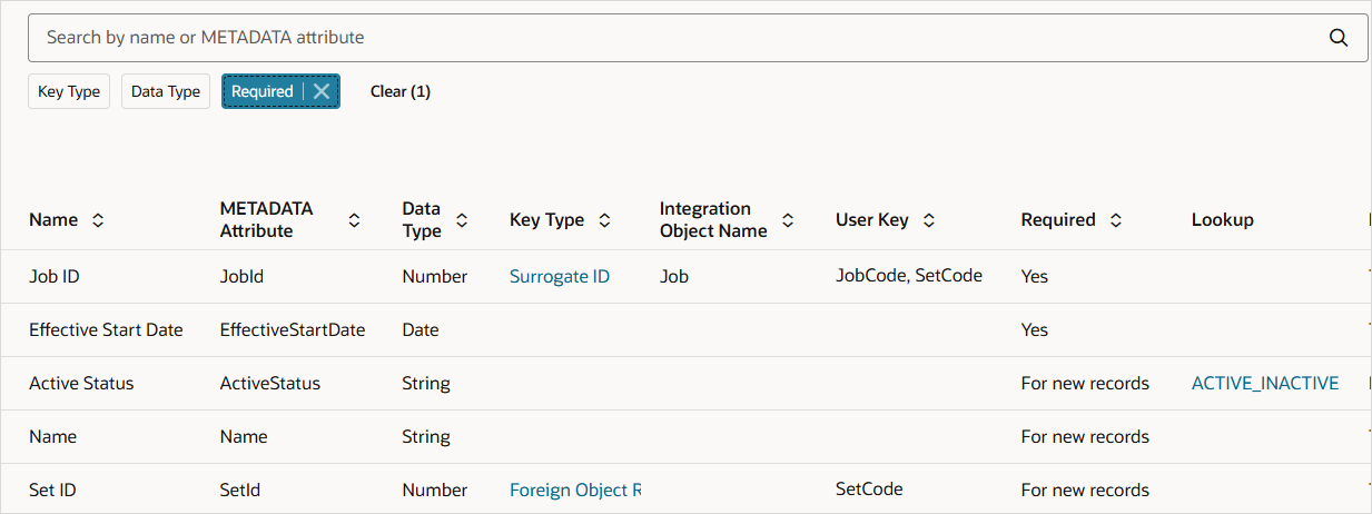

  3. 按一下必要篩選。
    複查工作屬性詳細資訊
    • 必要資料欄會指出新記錄是否一律需要或需要該屬性。
    • 查尋資料欄會命名用來驗證此屬性的查尋類型。

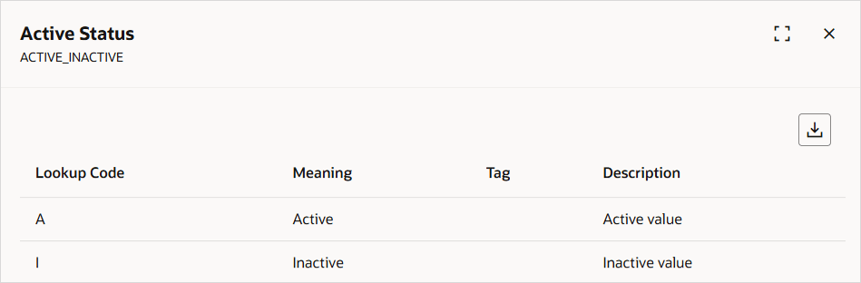

  4. 按一下作用中狀態屬性的「查尋」連結。
    面板會顯示查詢的值,這可以最大化大小和匯出的表格內容。
    複查查尋值
  5. 附註:
    在 HDL 檔案中提供查尋驗證屬性的值時,您可以提供查尋代碼或意義。建議您提供查尋代碼,因為此代碼未翻譯。當您提供翻譯值 (例如查尋意義) 時,必須以基本語言 (通常是美國) 提供這些值,因為它是用來載入資料的提升使用者,而不是階段作業使用者。

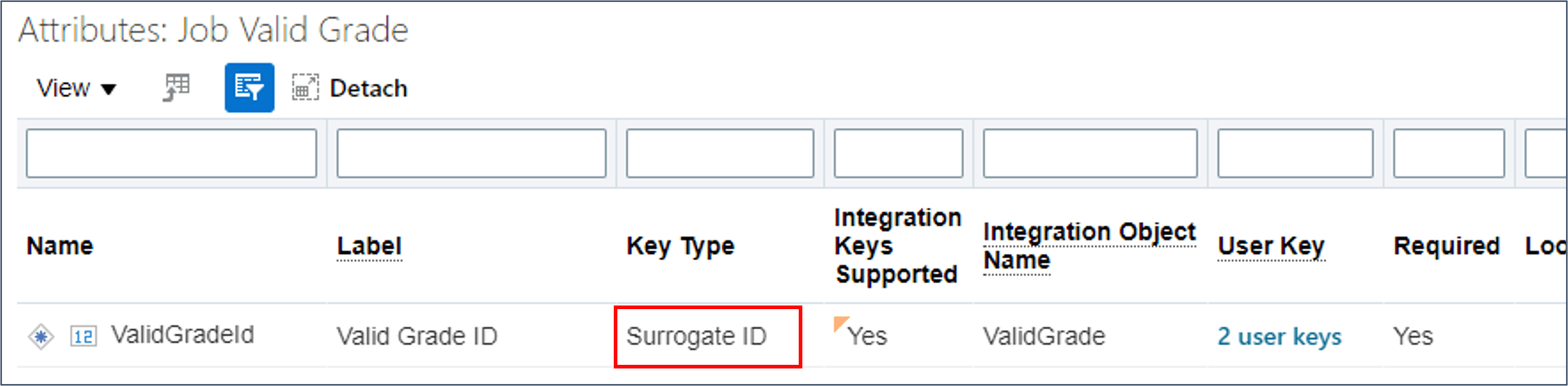

在此步驟中,您將瞭解如何尋找要為每個支援的索引鍵類型提供的屬性。

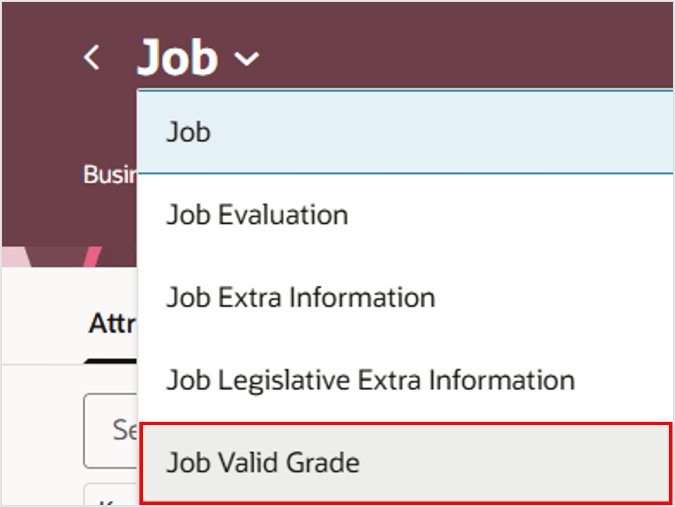

  1. 按一下頁面標頭,將焦點中的物件變更為工作有效等級。
    複查職務有效職等的屬性明細

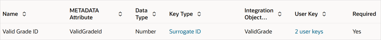

  2. 使用索引鍵類型篩選來細分索引鍵類型為代理人 ID 的屬性。
  3. 複查替代 ID 明細
  4. 按一下替代 ID 連結,以開啟唯一識別記錄的屬性面板。
    複查替代索引鍵明細
    此畫面顯示可用來唯一識別物件記錄的索引鍵類型明細,以及用於每個索引鍵類型的屬性:
    • 第一個資料列提供替代 ID 屬性的明細,以及它所參考的物件。
    • 第二個列提供整合關鍵碼的詳細資料:
      • 參考物件整合物件名稱 - 物件的整合物件名稱。
      • 來源索引鍵屬性 - 使用來源索引鍵時要提供的屬性。
      • 全域唯一 ID - 使用「全域唯一 ID」時要提供的屬性。
    • 使用者索引鍵區段會列出唯一識別物件記錄的使用者索引鍵。「職務有效成績」有兩個使用者關鍵碼。
    附註:
    Create and Load New Hires with HCM Data Loader (HDL) 教學課程顯示如何建立來源鍵值和使用者鍵值的檔案。
  5. 關閉面板並複查表格中替代 ID 屬性的其他資料欄。
    複查屬性明細
    秘訣:
    必要值為是表示替代 ID 為必要或其中一個支援的替代索引鍵,亦即「來源索引鍵」、「全域唯一 ID」或「使用者索引鍵」。

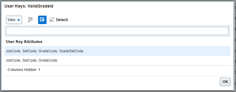

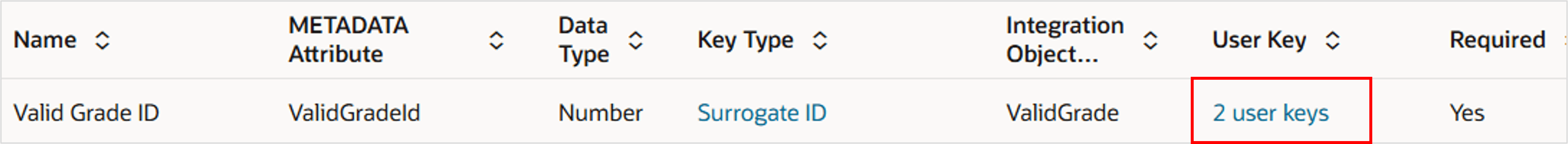

  6. 按一下使用者索引鍵資料欄中的 2 個使用者索引鍵連結。
    按一下使用者關鍵碼連結
    這也會開啟屬性以唯一識別記錄面板。
    複查使用者金鑰詳細資訊
    使用者金鑰段落會以您的階段作業語言顯示屬性名稱,以及兩個使用者金鑰的 METADATA 屬性名稱:

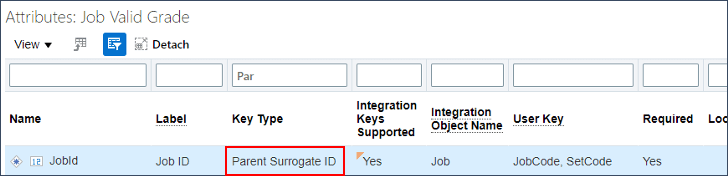

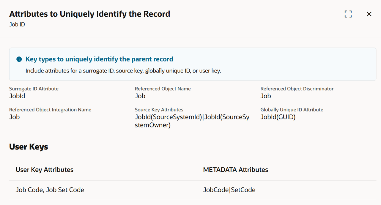

  7. 關閉面板後,請搜尋索引鍵類型為上階替代 ID 的屬性。
  8. 複查上階替代 ID
    上階替代 ID 屬性可唯一識別物件階層中下階物件的上階記錄。
  9. 按一下上階替代 ID 連結以顯示每個索引鍵類型的屬性,這些索引鍵類型可用來唯一識別上階記錄。
    複查上階替代 ID 明細
    對於工作有效等級,上階物件為工作,並提供替代 ID 值,您可以使用屬性 JobId 。
    也可以使用整合索引鍵來參照父項工作,從參照的物件整合名稱、來源索引鍵屬性和全域唯一 ID 屬性中查看。使用者金鑰段落中會顯示一個使用者金鑰。

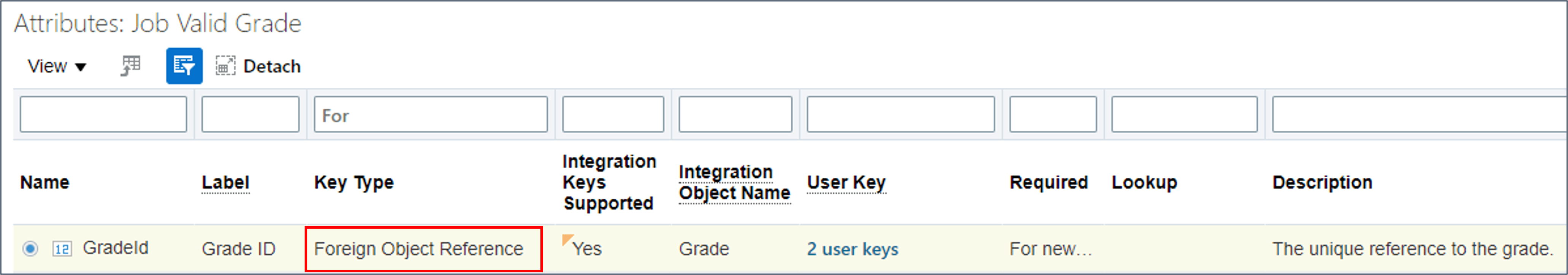

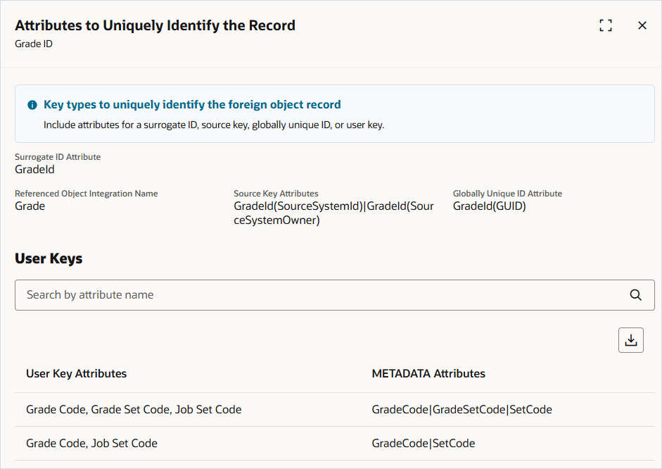

  10. 搜尋索引鍵類型為外來物件參考的屬性。
  11. 複查國外替代 ID
    GradeId 屬性提供 Grade 物件的參照。這是由描述確認 (此處未顯示)。
    • 此屬性也支援以整合物件名稱資料欄識別的整合索引鍵,並提供兩個使用者索引鍵來唯一識別等級。
    • 必要資料欄表示您必須在建立新記錄時提供職等參考,但這可以使用替代 ID、整合索引鍵或使用者索引鍵。
  12. 按一下外部物件參考連結以開啟唯一識別記錄的屬性面板,以複查支援的索引鍵類型與用來識別等級的屬性。
    複查國外替代 ID 明細
  13. 秘訣:
    永遠讀取此面板上的資訊訊息。它總結列出參照類型和支援的關鍵碼類型。

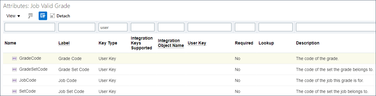

  14. 關閉面板後,請搜尋索引鍵類型為使用者索引鍵的屬性。
  15. 複查使用者金鑰屬性
    這些屬性包含在替代 ID、上階替代 ID 及外來替代 ID 屬性的使用者索引鍵中。
    秘訣:
    大部份使用者關鍵碼的必要欄值可能是否,因為您可以提供其他關鍵碼類型來識別所參照的記錄,例如來源關鍵碼或替代 ID 值。

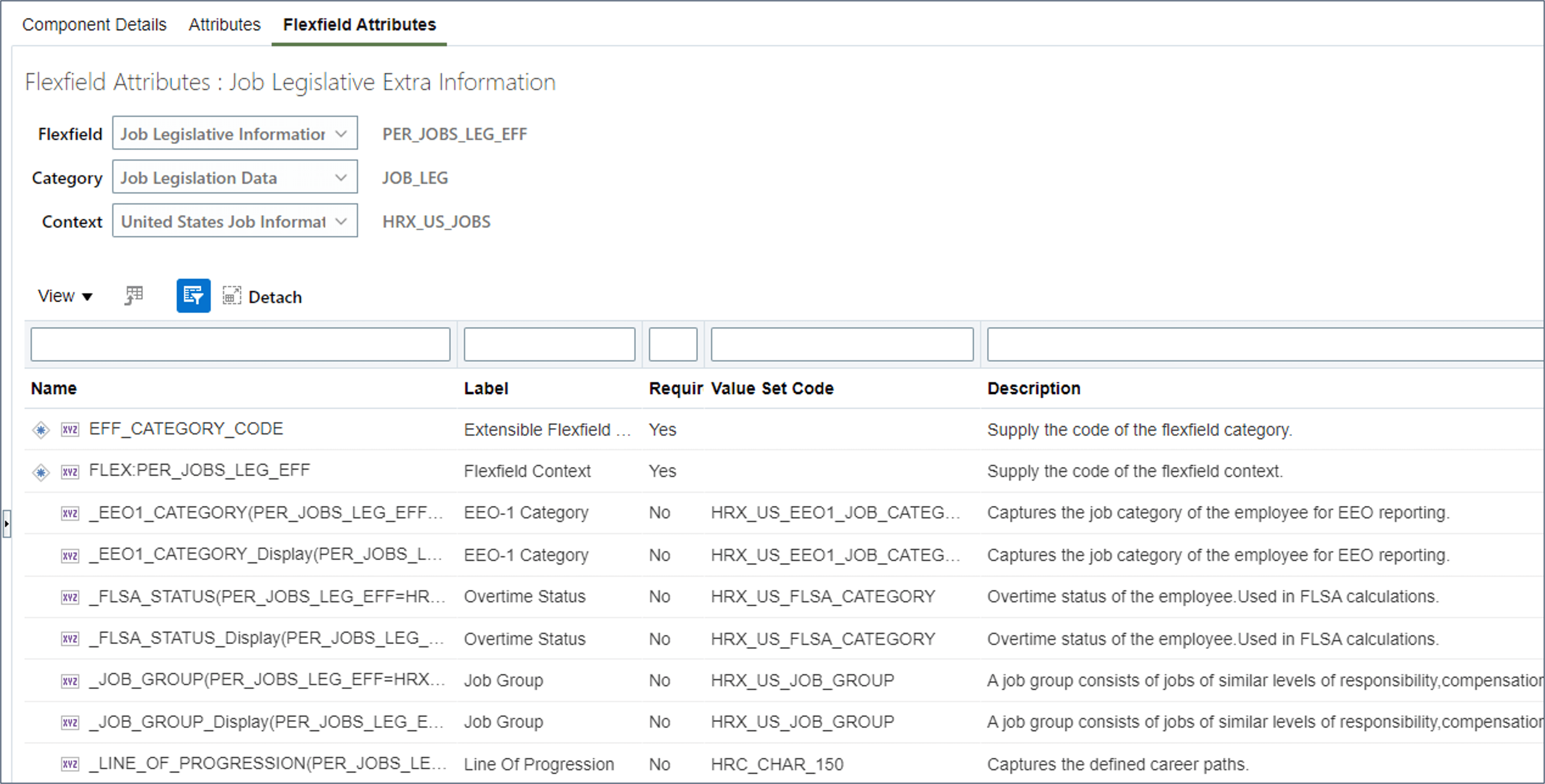

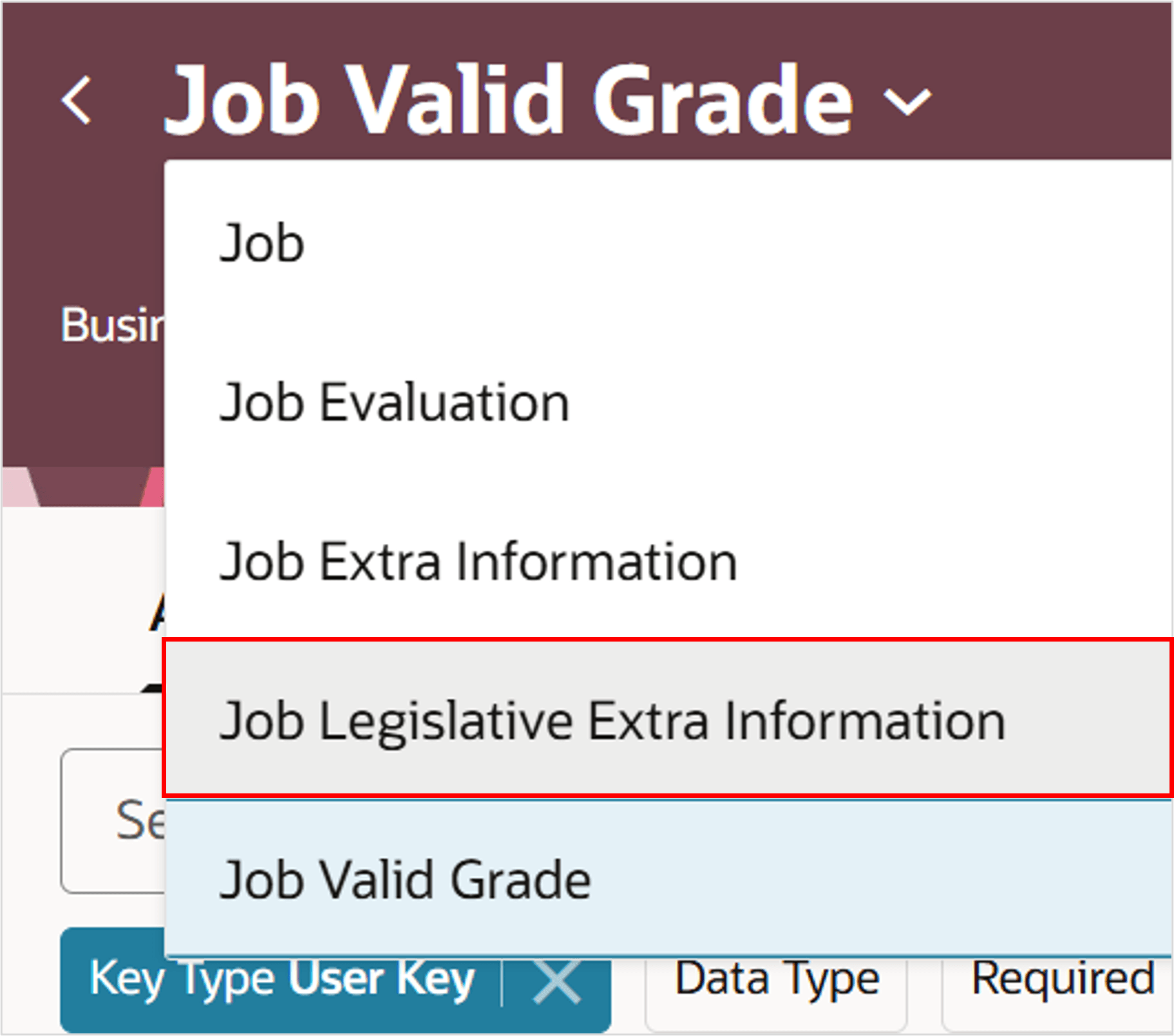

  1. 將頁面內容變更為職務法規擷取資訊。
    將物件變更為職務法規擷取資訊
  2. 按一下彈性欄位屬性頁籤。
  3. 複查使用者金鑰屬性
    秘訣:
    只有在階層中選取的物件支援彈性欄位節段時,才會顯示「彈性欄位屬性」頁標。
  4. 使用篩選來顯示工作法規資料類目與美國職務資訊內容的屬性。
    複查彈性欄位內容屬性

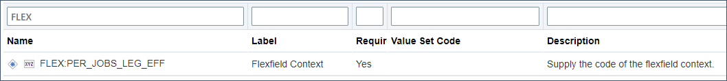

  5. 搜尋啟動 FLEX 的屬性。
    複查彈性欄位內容屬性
    當您提供任何彈性欄位節段的資料時,一律需要 FLEX:{flexfield code} 屬性。
    • 屬性名稱會告知 HDL 提供資料的彈性欄位代碼。例如,PER_JOBS_LEG_EFF 。
    • 針對每個包含彈性欄位節段的資料明細行,您可以使用明細行上提供之資料的彈性欄位內容代碼來提供此屬性。
      秘訣:
      您可以參考 METADATA 屬性來決定彈性欄位內容代碼,或使用「管理資料欄」功能將內容代碼新增至表格。
  6. 搜尋 EFF_CATEGORY_CODE 屬性。
  7. 複查彈性欄位類目屬性
    當您提供可擴充彈性欄位節段的資料時,一律需要 EFF_CATEGORY_CODE 屬性。您提供此屬性的延伸彈性欄位類目代碼,例如 JOB_LEG 。
    秘訣:
    使用管理資料欄面板,將類別代碼新增至您的表格。
    附註:
    描述彈性欄位沒有類目,因此此欄位無法用於描述彈性欄位。

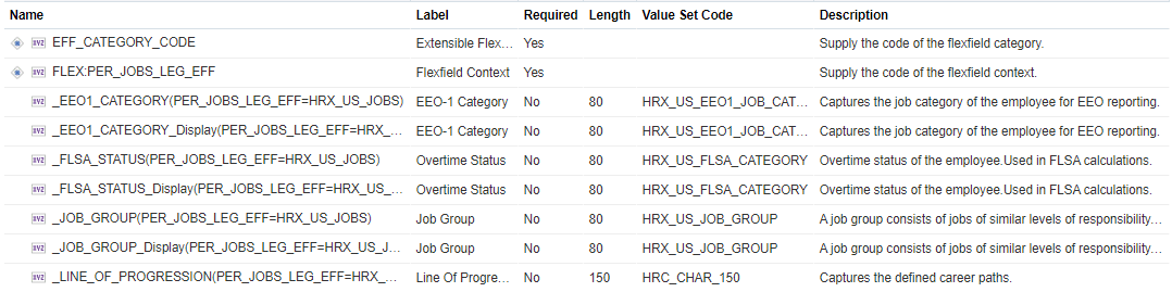

  8. 複查列出的其他屬性:
  9. 複查彈性欄位節段屬性
    彈性欄位 METADATA 屬性名稱一律會有以下格式的提示:
    {flexfield attribute name}({flexfield code}={context code})
    例如,_EEO1_CATEGORY (PER_JOBS_LEG_EFF=HRX_US_JOBS) 。此格式告訴 HDL, EEO-1 類別區段屬於 HRX_US_JOBS 內容中的 PER_JOBS_LEG_EFF 彈性欄位。
    有些彈性欄位節段提供兩個屬性,一個接受代碼,另一個接受意義或顯示值。接受顯示值的屬性一律具有下列格式:
    {flexfield attribute name}_Display({flexfield code}={context code})
    例如,_EEO1_CATEGORY_Display (PER_JOBS_LEG_EFF=HRX_US_JOBS) 。
    秘訣:
    對於查尋驗證的彈性欄位節段,建議您提供基礎屬性的代碼值,以避免發生轉譯問題。使用管理值集任務來複查用於驗證彈性欄位節段的值集,並識別有效值。

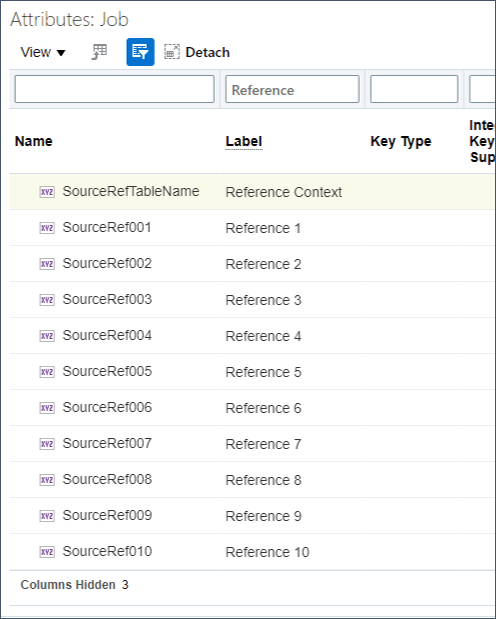

  1. 複查任何業務物件可用的屬性。
  2. 搜尋標籤開始為參考的屬性。
  3. 複查來源參考屬性
    有 10 個參照屬性和單一參照相關資訊環境屬性。
    秘訣:
    這些屬性是「HCM 資料載入器」支援之所有物件的通用屬性。
    在 METADATA 行中,您可以指定提示,使用下列格式來命名每個來源參照資料欄:
    SourceRefTableName={context value}|SourceRef001={source-column-001}|SourceRef002={source-column-002}|SourceRef003={source-column-003}
    舉例而言:
    METADATA|ElementEntry|...|SourceRefTableName=ElementEntry|SourceRef001=PersonNumber|SourceRef002=ElementName|SourceRef003=Amount
    MERGE|ElementEntry|...||892334|Travel Allowance|200
    請勿在 MERGE 明細行中提供 SourceRefTableName 屬性的值,此屬性僅允許您為 METADATA 明細行中的參考屬性提供內容。

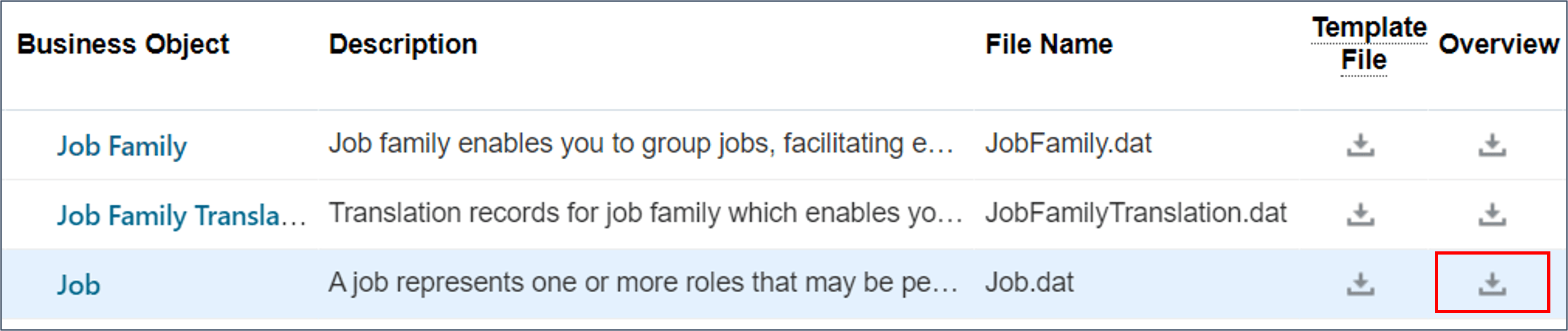

  1. 在檢視業務物件頁面上,選取工作業務物件,然後按一下下載 METADATA 範本動作。
  2. 下載 METADATA 範本檔案
    系統會下載為業務物件命名的檔案,此例為 Job.dat 。
  3. 開啟下載的檔案,看起來會像這樣 :

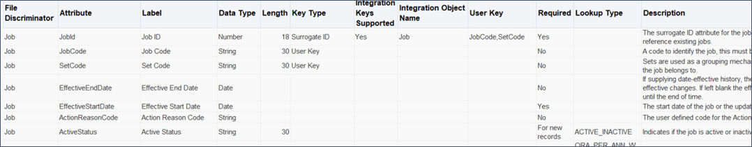

作業 9:產生物件階層概要試算表
概觀試算表提供與檢視業務物件使用者介面相同的資訊,但以試算表格式提供。這對於離線複查業務物件資源配置非常有用,並可讓您搜尋業務物件階層中所有物件的屬性。
  1. 在檢視業務物件頁面上,選取工作業務物件,然後按一下下載概要試算表動作。
  2. 下載概要試算表
    系統會下載名為 Job.xlsx 的檔案。

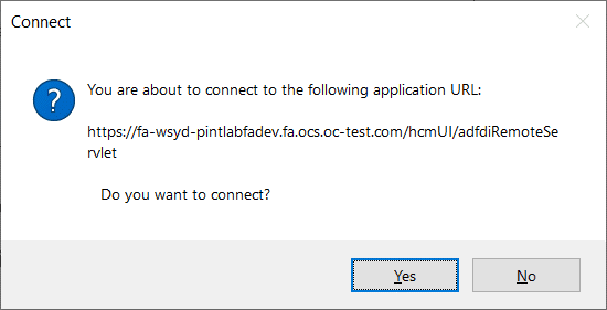

  3. 開啟下載的檔案,系統會詢問您是否要連線:
    您要連線嗎?
    附註:
    只有在已順利安裝 Desktop Integration 工具時,才會提示您登入。
  4. 按一下是。

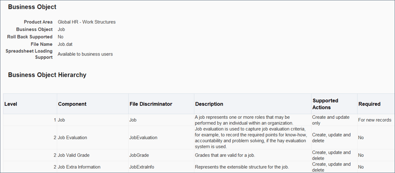

  6. 複查階層詳細資料工作表上的資訊:
  7. 複查階層明細工作表
  8. 按一下屬性工作表。系統會下載業務物件階層中所有物件支援的屬性清單。
  9. 複查屬性明細工作表

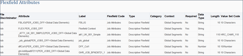

  10. 按一下彈性欄位屬性工作表。如果物件階層支援載入彈性欄位節段,則會下載屬性清單。
  11. 複查彈性欄位屬性工作表
