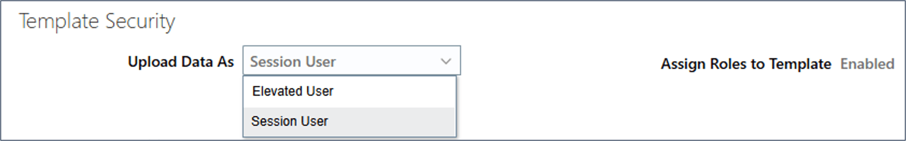

範本設定為以階段作業使用者或相關使用者形式上傳資料。
HSDL 所有範本角色管理員角色
建議您一律使用階段作業使用者。這可確保使用者受限於其資料安全性組態所能建立與維護的記錄,且上傳的記錄具有一般使用者的使用者名稱作為「建立者」或「上次更新者」值。
當範本以提升的使用者身分上傳資料時:
  • 由於提升的使用者具有所有記錄的存取權,因此會忽略一般使用者的資料安全性組態。
  • 「建立者」和「上次更新者」欄位會顯示提升的使用者名稱。

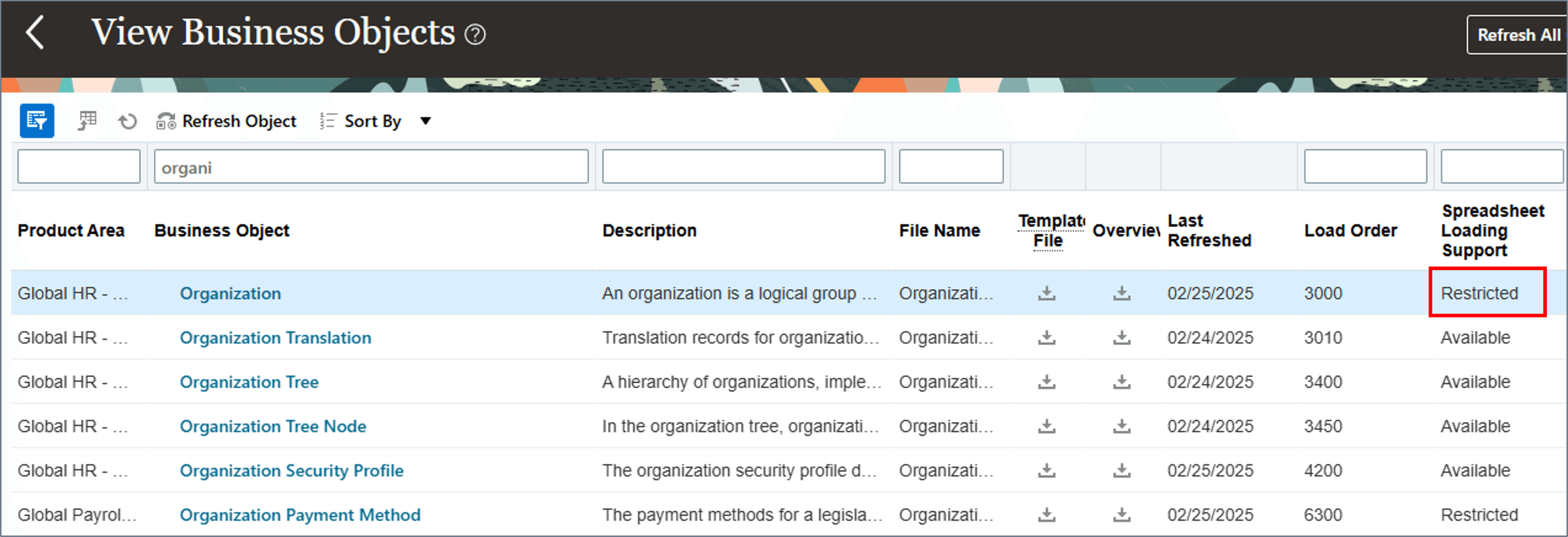

有些物件使用應用程式中的資料安全性,但 HSDL 中沒有該資料安全性。對於這些物件,只有提升的使用者可用。
秘訣:
您可以從檢視業務物件任務中所有業務物件可用的試算表載入支援資訊中,將限制上傳資料的業務物件識別為提升的使用者。

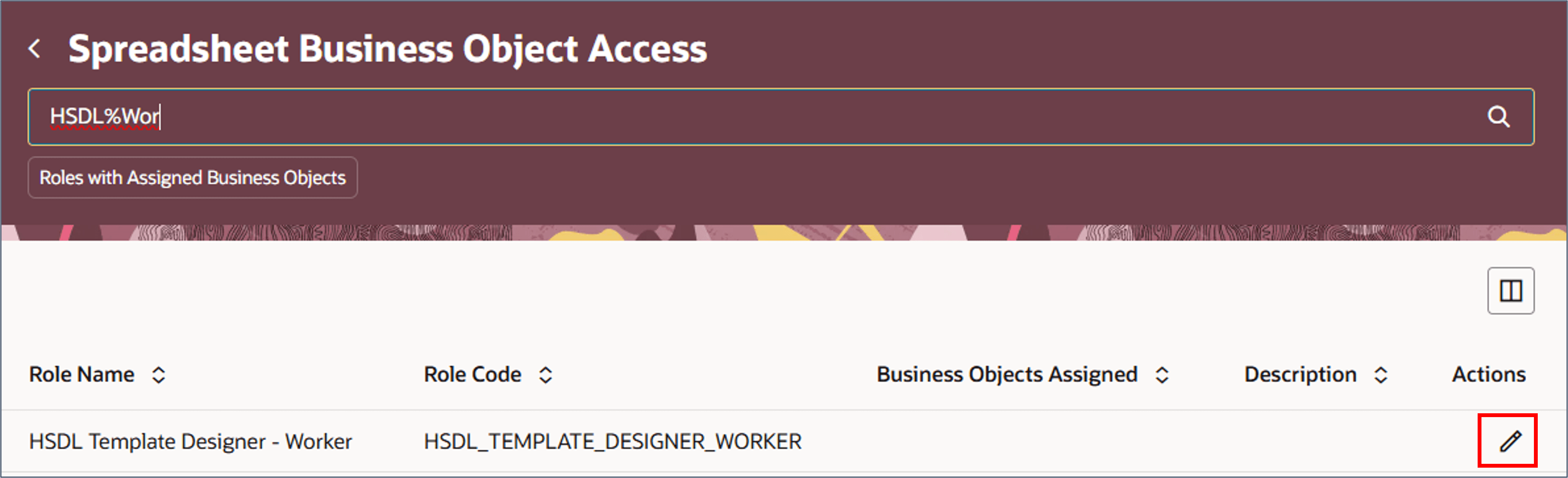

  2. 瀏覽至我的從屬端群組 > 資料交換。
  3. 按一下試算表業務物件存取。
  4. 搜尋您的自訂角色,然後按一下編輯動作。
  5. 搜尋並選取您的職務角色

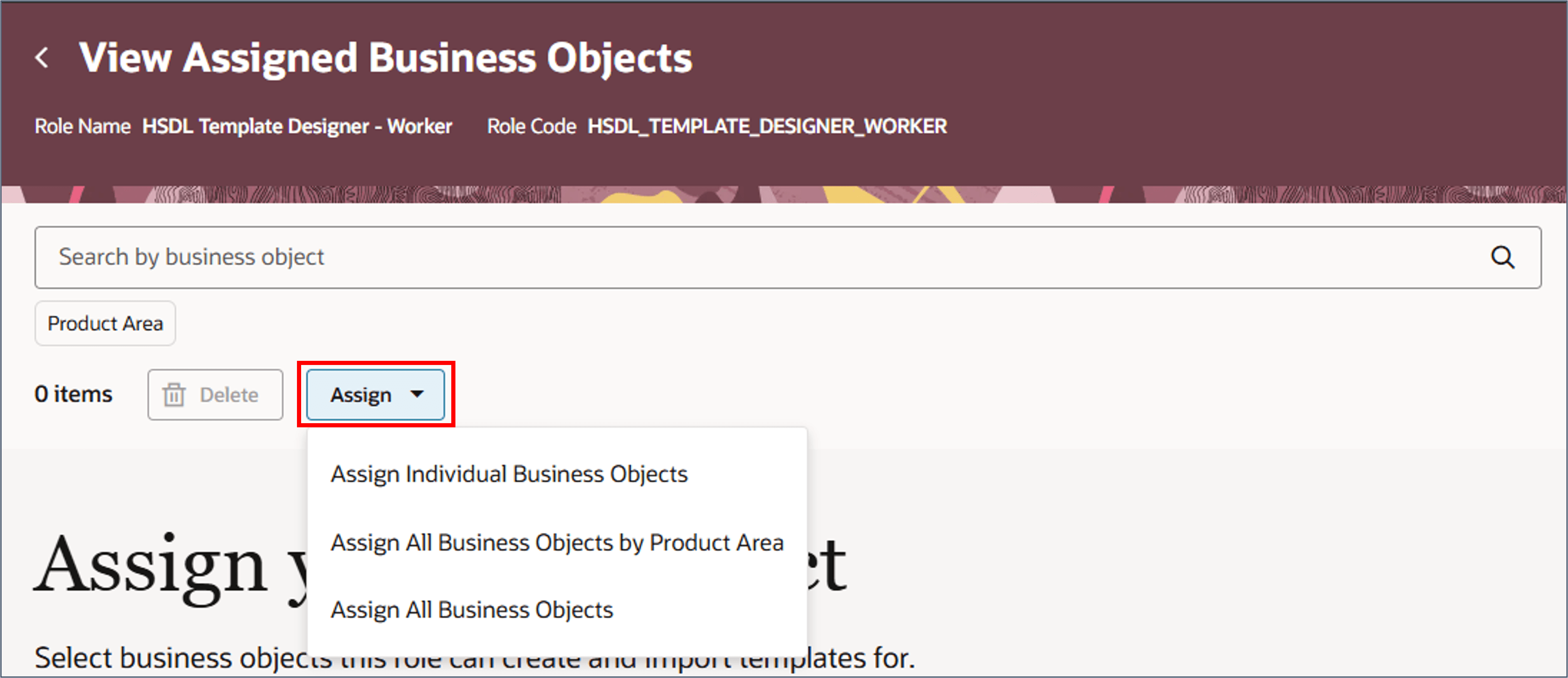

    您將瀏覽至檢視指派的業務物件頁面,您可以在其中複查此角色的業務物件與產品區域使用者,以建立與匯入試算表範本。
  6. 按一下指派按鈕。
    按一下「指派」
指派個別業務物件

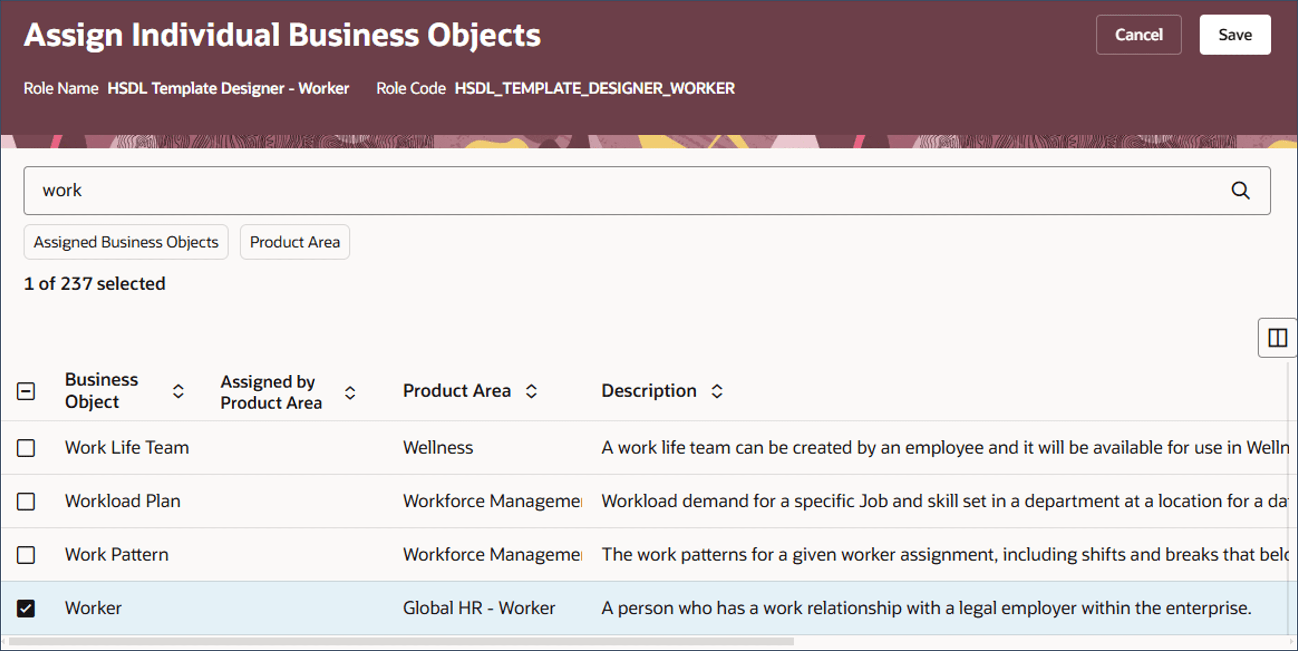

如果您選取指派個別業務物件,就會導覽至指派個別業務物件頁面。
  1. 使用搜尋列與篩選來搜尋業務物件。
  2. 請勾選業務物件的核取方塊,以將其新增至角色。
  3. 選取要指定的業務物件
    秘訣:
    依產品區域指派資料欄會指出透過產品區域對應,角色是否已可使用業務物件。
  4. 按一下儲存。

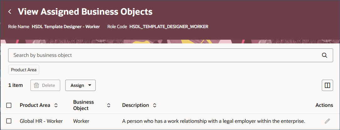

  5. 將會在指派的業務物件表格中,為每個選取的業務物件建立項目。
    按一下「儲存」。

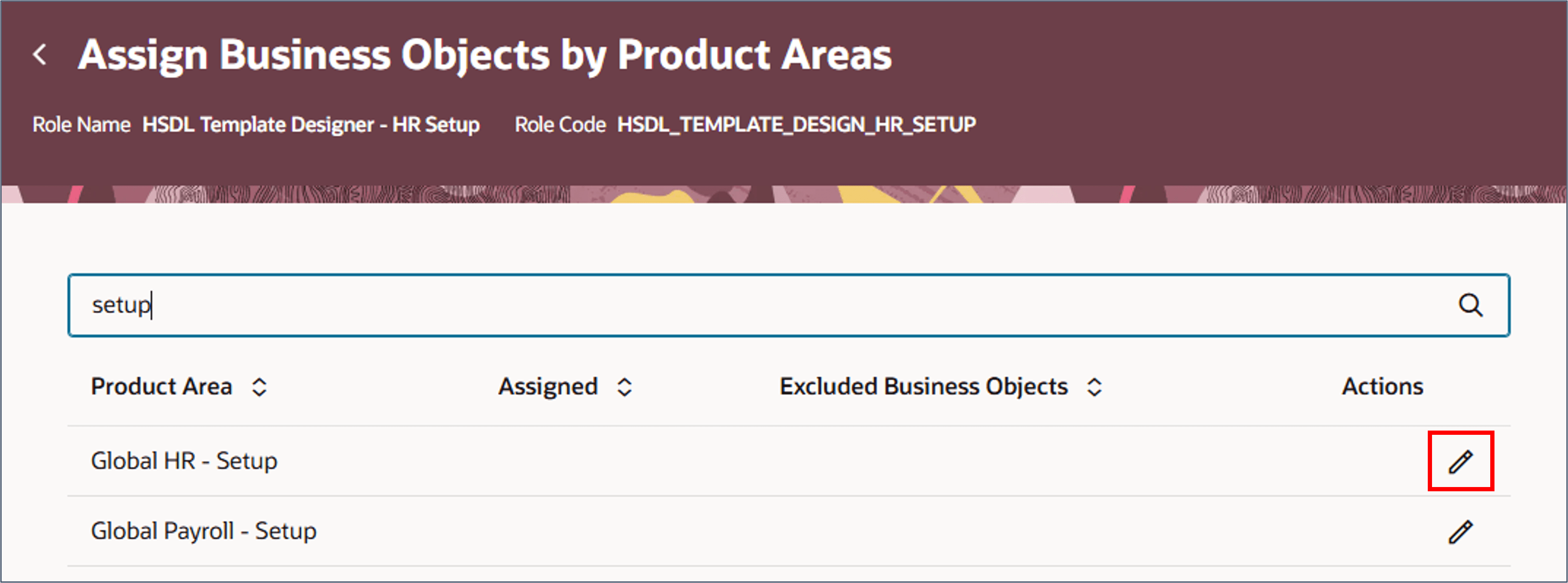

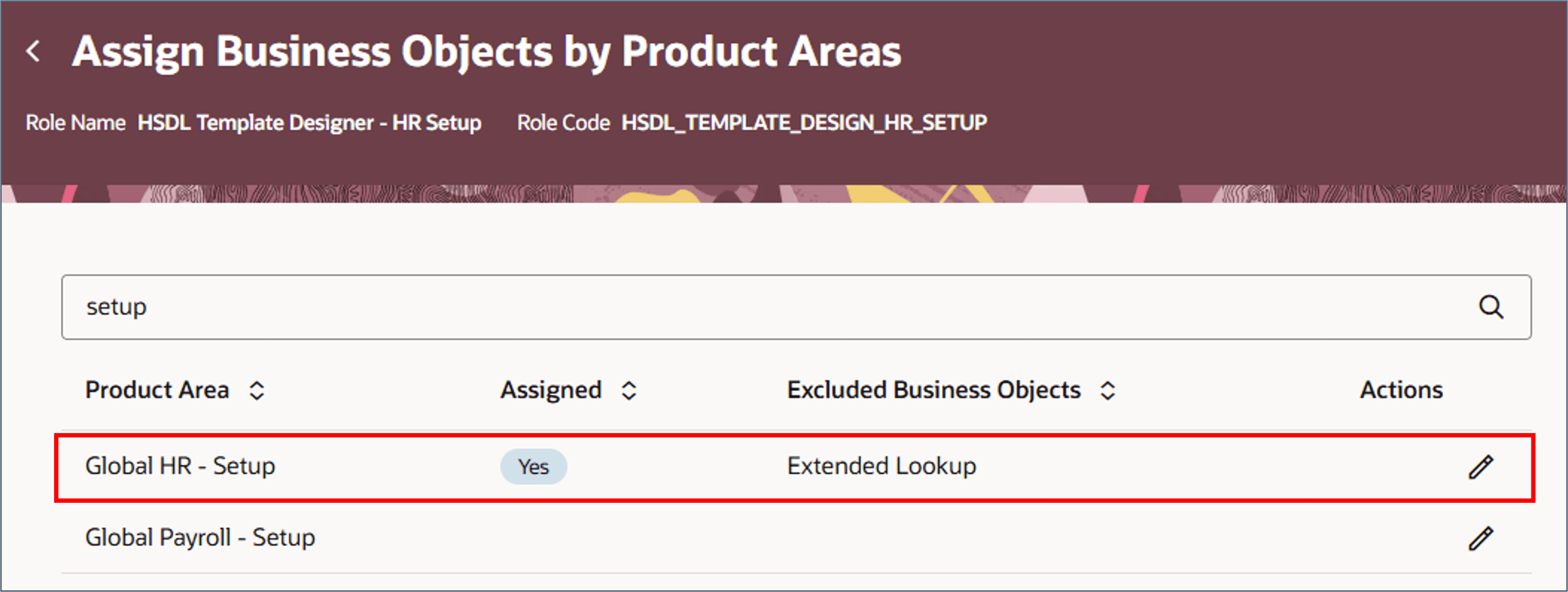

如果您選取指派產品區域中的所有業務物件,則您會瀏覽至依產品區域指派業務物件頁面,您可以在其中設定範本設計者角色,以具有建立與匯入產品區域中業務物件範本的存取權。
  1. 使用搜尋列搜尋產品區域。
  2. 搜尋產品區域

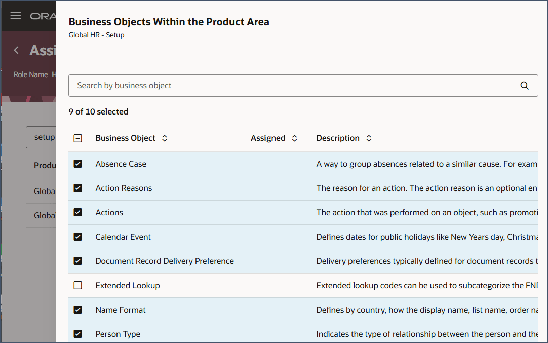

  3. 按一下編輯動作按鈕。這會開啟產品區域內的業務物件面板,可讓您透過將此產品區域指派給角色,來複查角色能夠建立與匯入範本的物件。
  4. 按一下編輯
  5. 取消選取此角色不應為其建立或匯入 HSDL 範本的任何業務物件。
  6. 秘訣:
    已指派資料欄會指出透過個別業務物件對應,角色是否已可使用業務物件。
  7. 按一下「儲存」
  8. 您將返回依產品區域指派業務物件頁面,您可以在其中複查產品區域對應,並將其他產品區域指派給角色
    設定產品區域對應

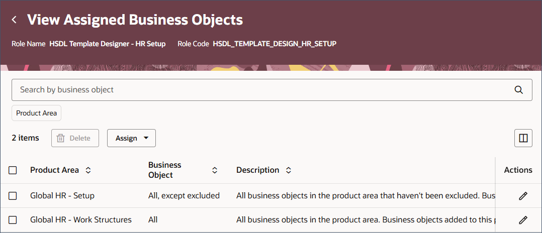

  9. 返回檢視指派的業務物件頁面,複查並設定角色的對應。
  10. 檢視指派的商業物件
    秘訣:
    您可以按一下產品區域的「編輯」按鈕,來設定現有產品區域對應中可用的業務物件。
