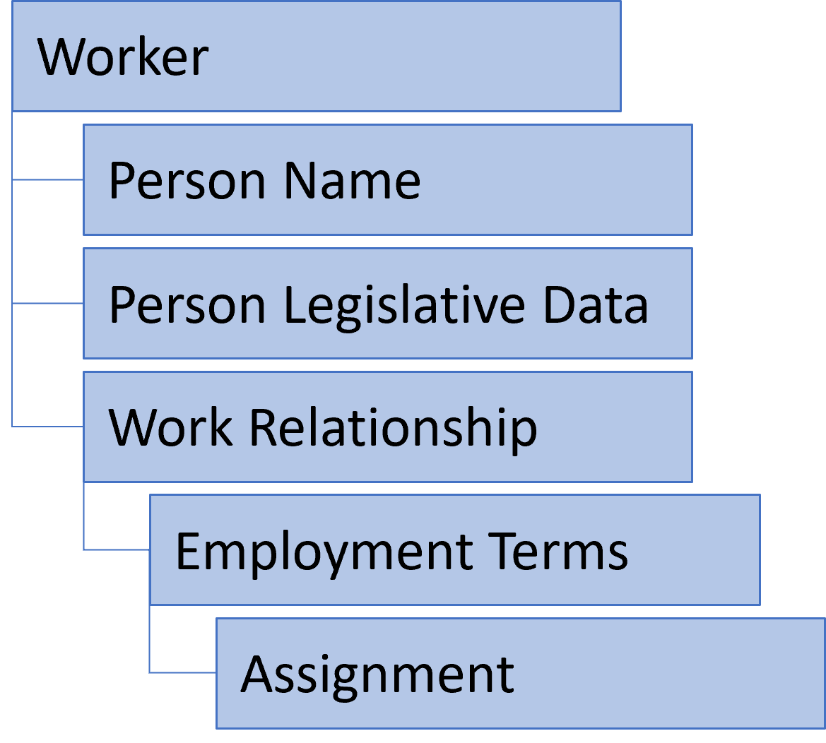

Worker 業務物件相當複雜,在物件階層中有大約 30 個物件超過 5 個層次。本教學課程將說明如何建立簡單的工作新僱用員工範本,並說明定義試算表範本的一般任務。然後,您可以將這些步驟套用至任何支援的業務物件。

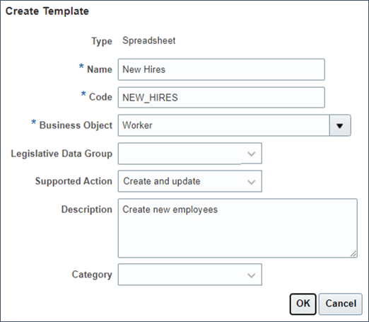

  4. 按一下「新增」即可建立新樣板
  5. 提供名稱、將業務物件設為工作者,以及選擇性提供描述。
  6. 輸入範本名稱並指定「職工」作為業務物件。
    範本代碼將根據範本名稱自動產生。您可以編輯此項目。

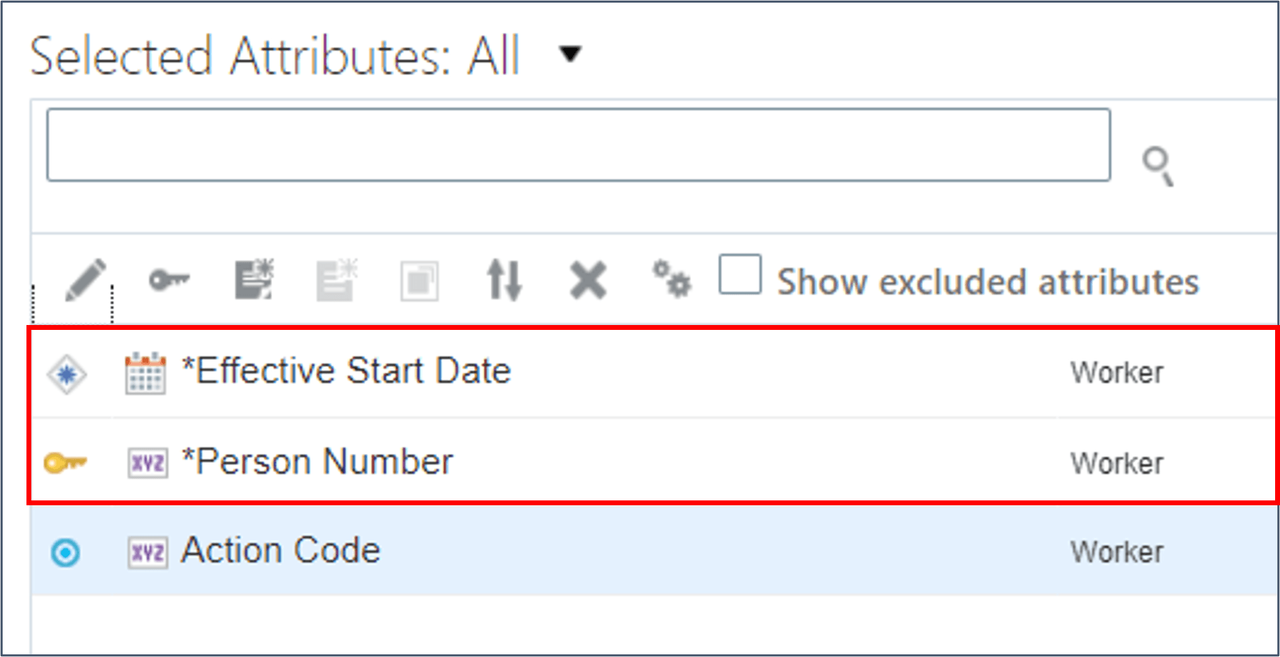

職工
Worker 物件是階層中的最上層物件,用來識別個別員工。其中包含人員的人員編號、出生日期及開始日期。

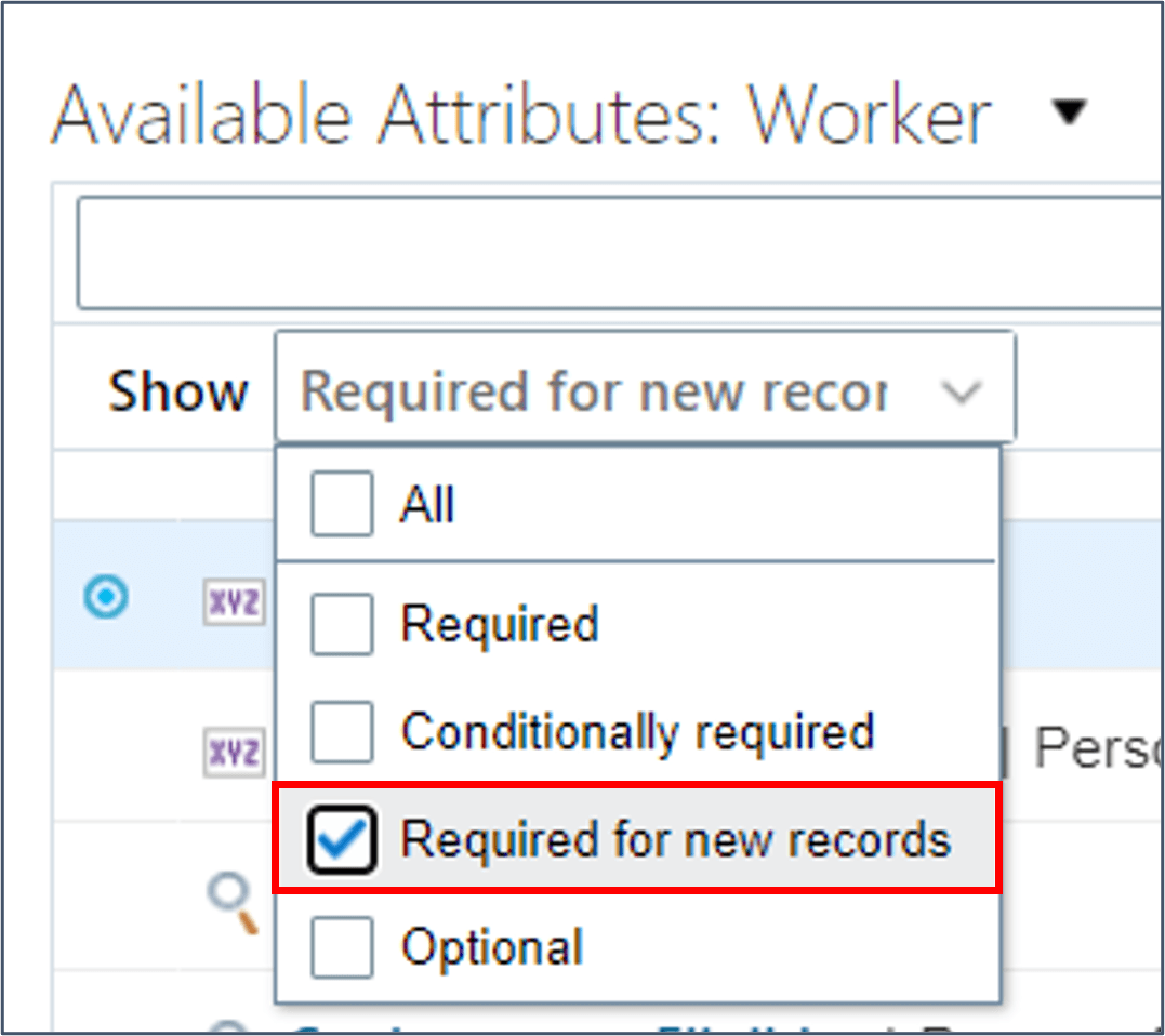

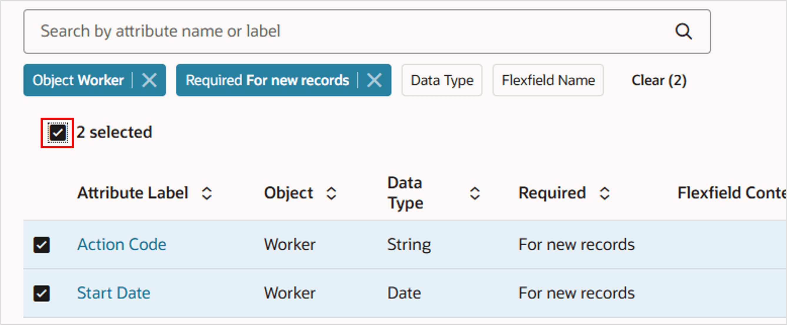

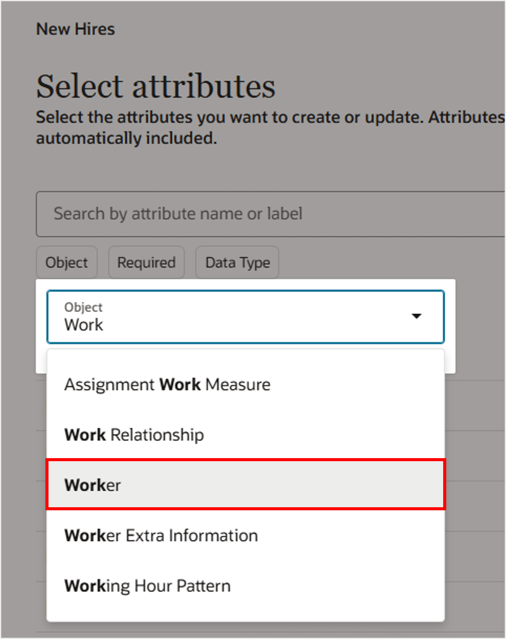

  1. 將物件篩選條件設為 Worker 。
  2. 篩選至 Worker 物件
  3. 按一下必要篩選條件,然後選取新記錄。
    篩選新記錄所需的屬性
    秘訣:
    請記住,一律需要的屬性會自動新增。我們需要手動新增新記錄所需的屬性,因為範本設計者不知道您是要建立新記錄或更新現有記錄。
  4. 按一下表格上方的核取方塊,即可選取所有顯示的屬性。
  5. 選取所有顯示的屬性
  6. 按一下動作代碼屬性標籤上可用的連結。這會顯示屬性的詳細資訊。
    動作代碼明細
    秘訣:
    有時屬性名稱可能不熟悉,或存在多個具有相似名稱的屬性。在選取屬性之前,您可以使用屬性詳細資訊面板來複查屬性。
  7. 清除必要篩選條件並搜尋出生日期。
  8. 檢查出生日期屬性。
  9. 搜尋屬性標籤中包含 'birth' 的屬性。
  10. 搜尋並選取人員編號屬性。
    附註:
    當人員編號屬性可唯一識別職工時,範本設計人員會自動新增此屬性 (如果您沒有的話)。現在新增不會讓範本設計者無法自動選取其他必要屬性。

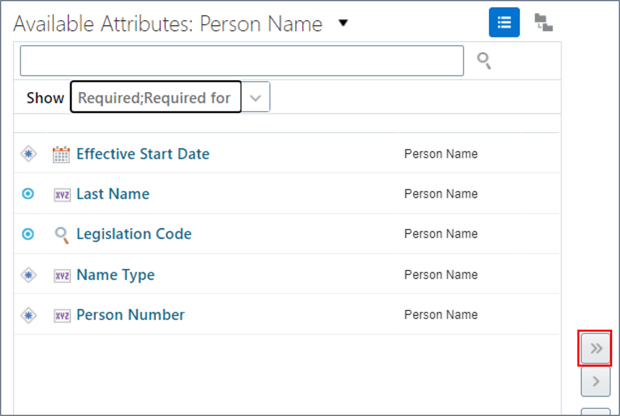

人員姓名
人員名稱物件會記錄您員工的名稱。
  1. 變更物件篩選以顯示「人員姓名」屬性。
  2. 從 「可用屬性」表頭選項清單選取 「人員姓名」
    秘訣:
    別忘了移除搜尋面板中的任何搜尋準則。
  4. 選取所有顯示的屬性。
  5. 清除必要篩選條件。
  6. 搜尋並選取名字屬性。
  7. 在範本中新增您想要的任何其他選擇性人員名稱屬性,例如標題。

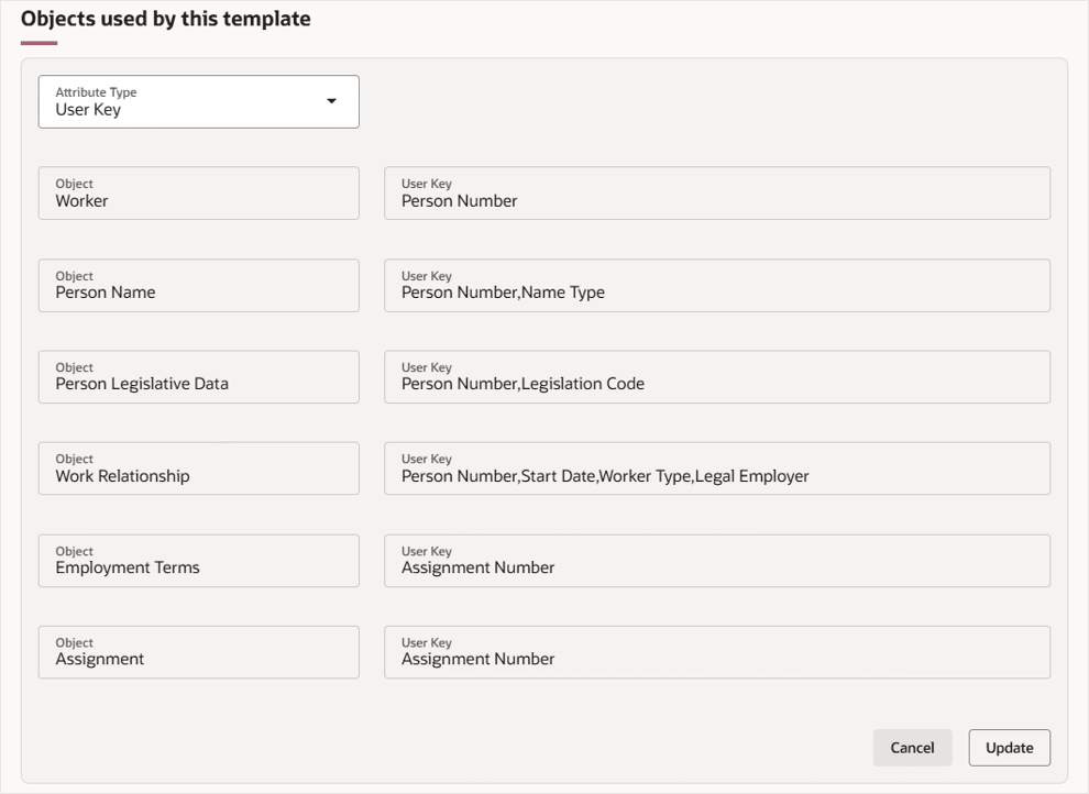

作業 3:選擇記錄識別碼

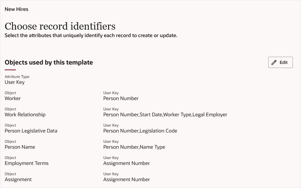

在此任務中,您將複查用來唯一識別範本中所含每筆記錄的屬性。HSDL 支援使用者關鍵碼與替代 ID。
  1. 複查範本中所包含的物件清單。
    複查預設組態
    秘訣:
    雖然您並未從工作關係或僱用條款物件新增屬性,但範本設計人員瞭解將指派記錄連結至職工記錄時,需要這些物件的記錄。
    sample-image-1.png 的描述如下

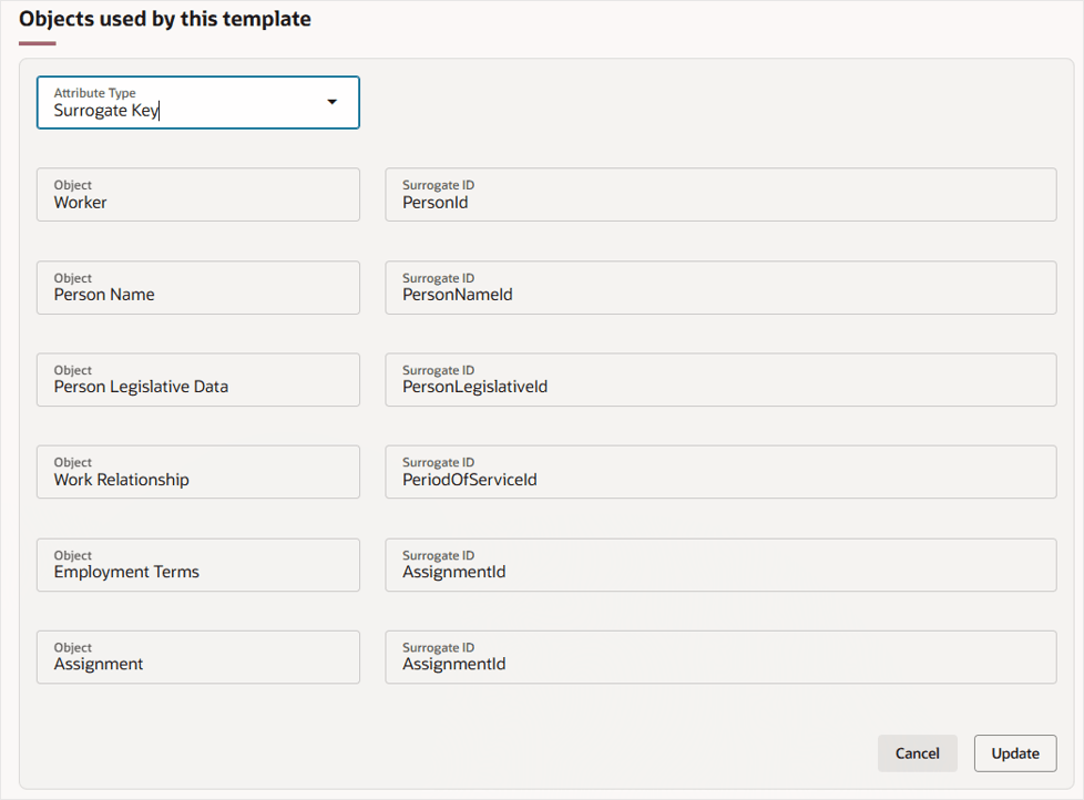

  2. 按一下編輯。
  3. 附註:
    範本設計者會自動將範本設定為使用使用者索引鍵,因為這些是您的業務使用者在應用程式中看到的屬性。
    複查使用者金鑰
    秘訣:
    當物件提供多個使用者關鍵碼時,「使用者關鍵碼」欄位會成為選擇清單,而您可複查並選取使用案例所需的使用者關鍵碼。
  4. 將屬性類型欄位變更為替代索引鍵。
  5. 將屬性類型變更為替代索引鍵
    秘訣:
    您可能會想要為用來維護現有記錄的範本選取替代索引鍵。「替代索引鍵」屬性提供可搜尋的值清單。
  6. 請注意,變更用於識別範本中每個物件的屬性。
  7. 如果您使用替代索引鍵來識別記錄,則只需觀察行為並複查範本中所包含的屬性即可。
    複查使用者金鑰
  8. 按一下取消。由於此範本是要上傳新記錄,因此我們將使用「使用者金鑰」。「替代索引鍵」僅可用於參考現有記錄。

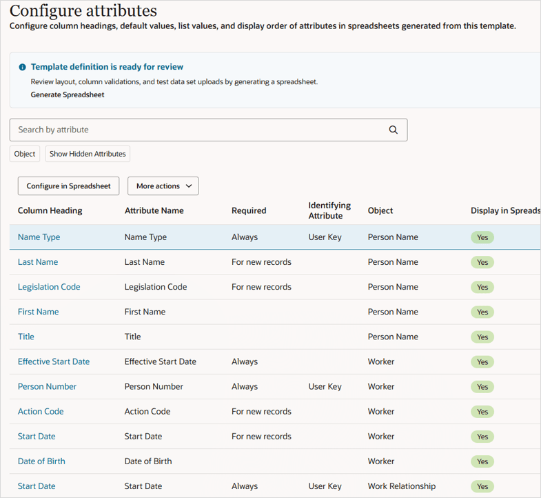

    設定屬性步驟會顯示儲存至範本的所有屬性。
  10. 複查選取的屬性
    附註:
    用來識別每筆記錄並形成記錄之間上下階關係的屬性會自動新增至範本。由於 Worker 是生效日期物件,因此也會自動新增生效日期。
  • 按一下顯示隱藏屬性篩選,然後向下捲動。
    您現在可以看到下階物件上的屬性 (對應至上階物件上的屬性) 已自動新增、預設及隱藏試算表。
  • 複查隱藏的屬性

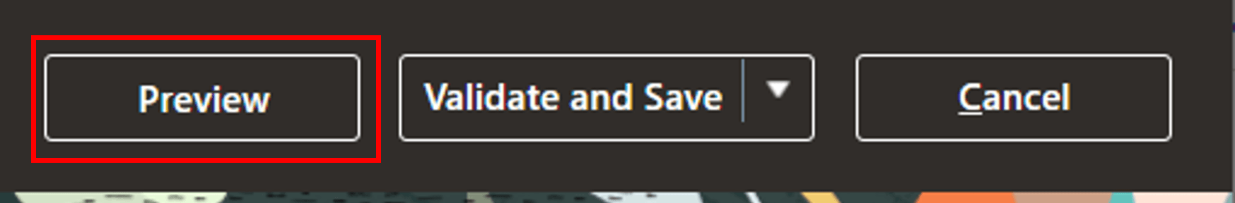

    2. 按一下資訊標幟中的產生試算表。
      預覽按鈕位於頁面頂端
      秘訣:
      此資訊標幟可用於引導式處理作業的其餘步驟。

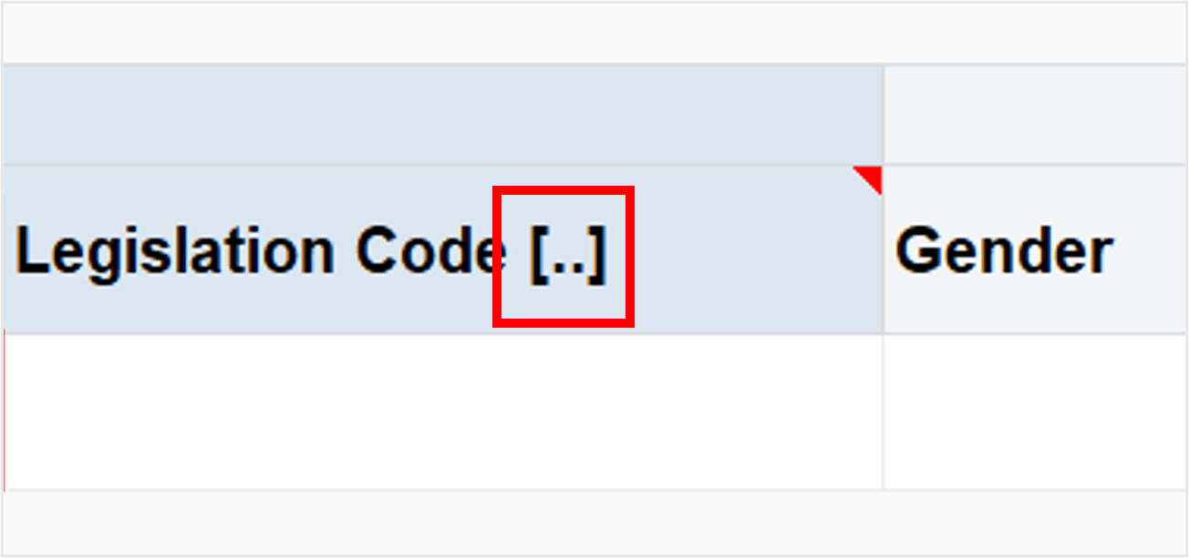

    11. 按兩下表頭在資料欄標題後包含 [..] 符號的儲存格。這會開啟可搜尋的值清單。
      以 [..] 符號連按兩下儲存格

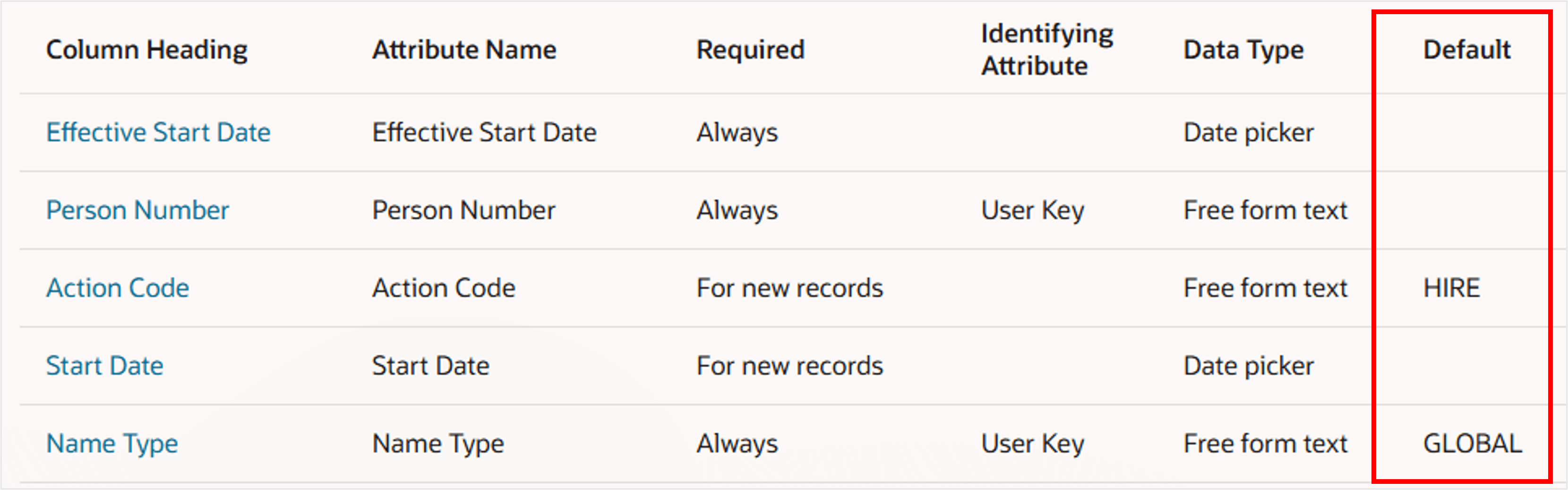

    預設值
    您將在本教學課程中設定三種預設類型:
    其他類型則視預設之屬性的資料類型而定。
    設定常數預設值
    設定這些屬性,將它們的值預設為常數值。

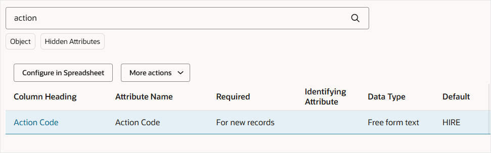

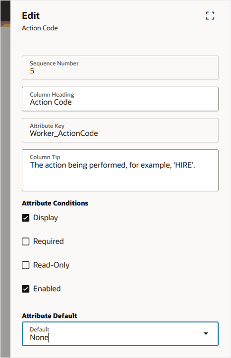

    1. 按一下動作代碼屬性資料欄標題上的連結。
    2. 按一下「動作代碼」資料欄標題連結
    3. 使用編輯面板複查屬性的組態,以及您可以更新的欄位。
    4. 複查「動作代碼」屬性的編輯面板明細
      屬性的預設值已預先設定為無。
    5. 將屬性預設值變更為常數值。常數值欄位便會顯示。
    6. 將屬性預設值變更為常數值
    7. 指定 HIRE 值,然後按一下儲存。
    8. 指定 HIRE 值
    9. 編輯這些其他屬性來設定它們的預設值:
    10. 屬性 物件 常數值
      名稱 類型 人員姓名 GLOBAL
      生效順序 僱用條款 1
      有效的最新變更 僱用條款 Y
      指派狀態類型 僱用條款 ACTIVE_PROCESS
      附註:
      當您指定查尋驗證屬性的預設值時,必須指定查尋代碼,而非意義。
    11. 使用設定屬性表格中的預設資料欄複查設定的預設值。

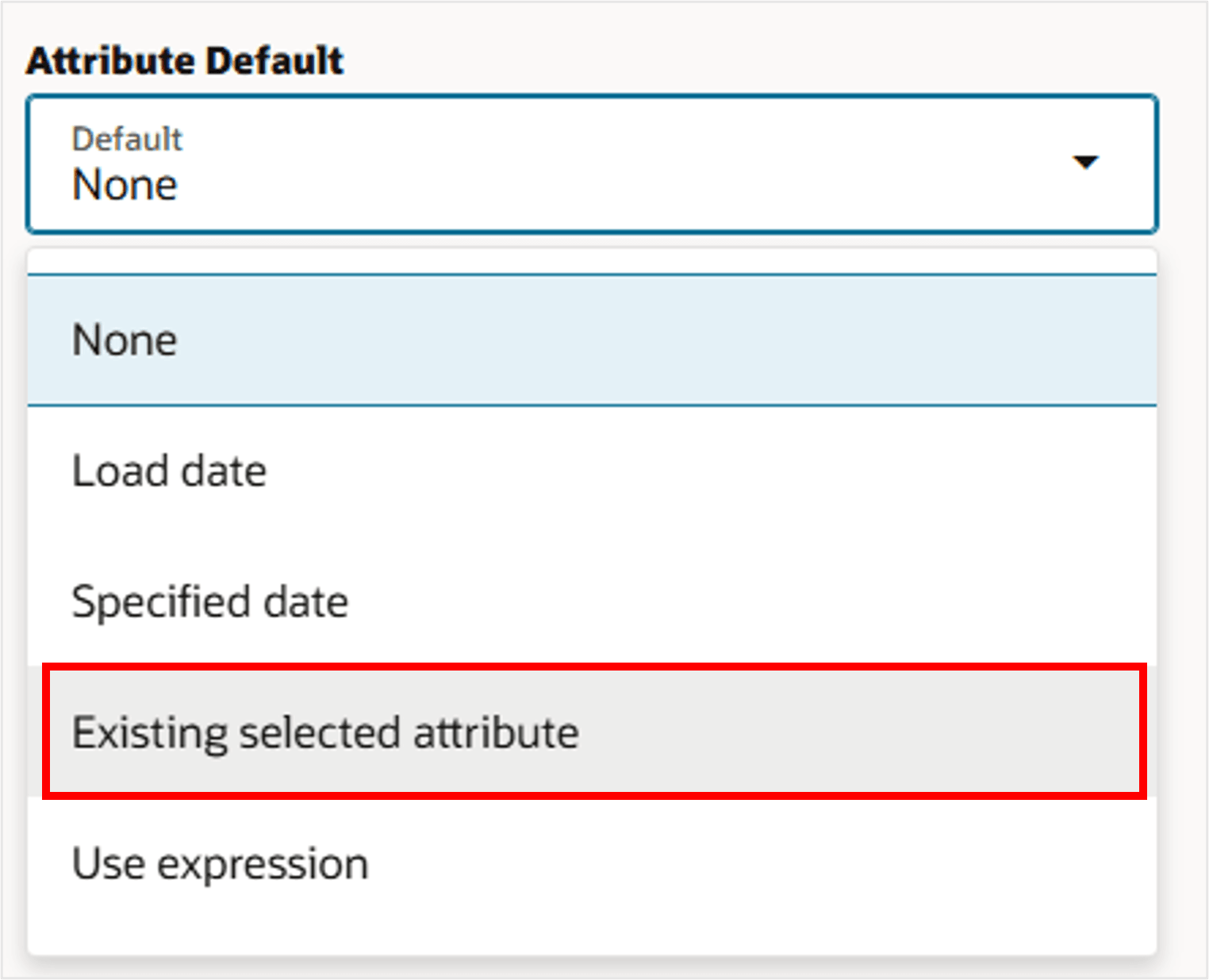

    設定其他屬性值的預設值
    您可以設定屬性,以預設其在範本中已選取之其他屬性的值。
    秘訣:
    將試算表資料上傳至暫存表格時,會產生屬性值的副本,且不會在範本的試算表中看到。從其他選取的屬性預設屬性值時,一律隱藏預設屬性。
    1. 編輯 Worker 物件上的 Effective Start Date 屬性。
    2. 選取「生效日期」屬性,然後按一下編輯
      附註:
      建立新僱用員工時,職工記錄的生效日期必須與員工的開始日期相同。

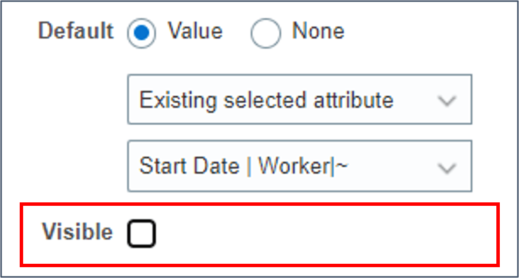

    3. 指定現有選取的屬性的預設。
    4. 將預設值設為現有選取的屬性
    5. 使用「屬性鍵值」欄位上的可搜尋值清單,從「職工」物件選取「開始日期」屬性。
    6. 搜尋職工物件上的開始日期屬性
      秘訣:
      值清單使用屬性鍵來唯一識別範本中的每個屬性。您可以在「設定屬性」表格的屬性索引鍵資料欄中找到每個屬性的屬性索引鍵。
      設定屬性表格中的屬性鍵值欄位
    7. 取消勾選顯示核取方塊,即可在試算表中隱藏屬性。
    8. 取消勾選「顯示」核取方塊
    9. 按一下儲存。

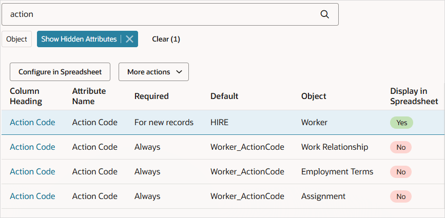

    11. 編輯工作關係、僱用條款及指派物件上的動作代碼,以從工作者物件上的動作代碼預設值,並隱藏試算表中的屬性。
    12. 編輯動作代碼以將其預設為「職工動作代碼」屬性
    13. 按一下儲存。
    14. 不再顯示下階物件的「動作代碼」
      因為這些屬性已隱藏,所以它們將會從「設定屬性」表格中消失。

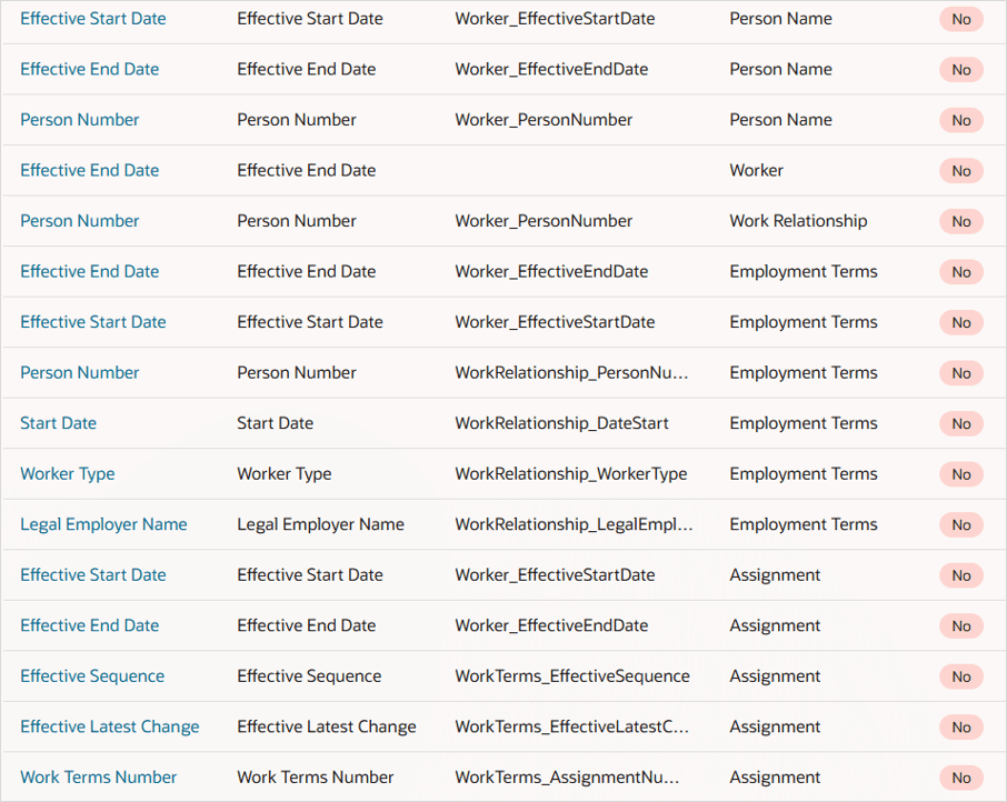

    15. 搜尋「動作」,然後按一下顯示隱藏的屬性篩選,以顯示所有出現的「動作代碼」屬性。
      顯示隱藏屬性
    16. 編輯這些屬性以設定現有所選屬性的預設值,然後取消勾選顯示核取方塊:
    17. 屬性 物件 現有的選取屬性
      開始日期 工作關係 Worker_StartDate
      法規碼 人員法規資料 人員姓名 _ 法規代碼
      指派狀態類型 指派項目 工作條款 _ 指派狀態類型代碼
    18. 儲存所做的變更。

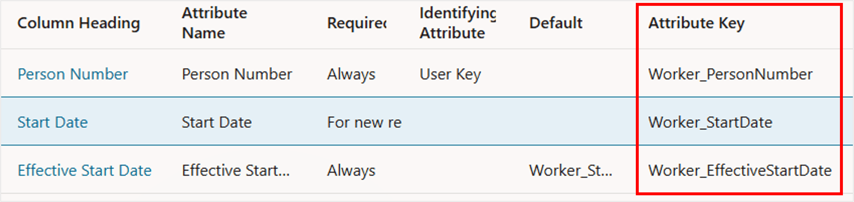

    您可以使用 Groovy 表示式來定義屬性的預設值。這些可以藉由指定可唯一識別範本中屬性的屬性索引鍵,來包含其他所選屬性的參考。
    1. 尋找「人員編號」屬性的屬性索引鍵。
    2. 按一下齒輪圖示
      秘訣:
      屬性索引鍵通常是物件名稱 (Worker),後面接著基本屬性名稱 (PersonNumber)。

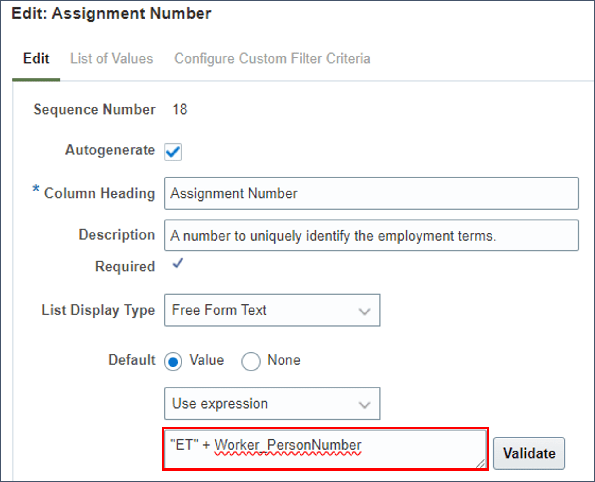

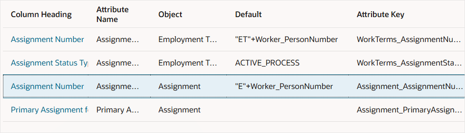

    3. 編輯僱用條款物件上的指派編號屬性。
    4. 指定使用表示式的預設,然後指定 ET + Worker_PersonNumber 的 Groovy 表示式。
    5. 指定 Groovy 表示式
    6. 按一下儲存。
    7. 使用 E + Worker_PersonNumber 表示式,設定指派物件上指派編號屬性的表示式預設值。
    8. 指定 Groovy 表示式
    9. 儲存您的變更。

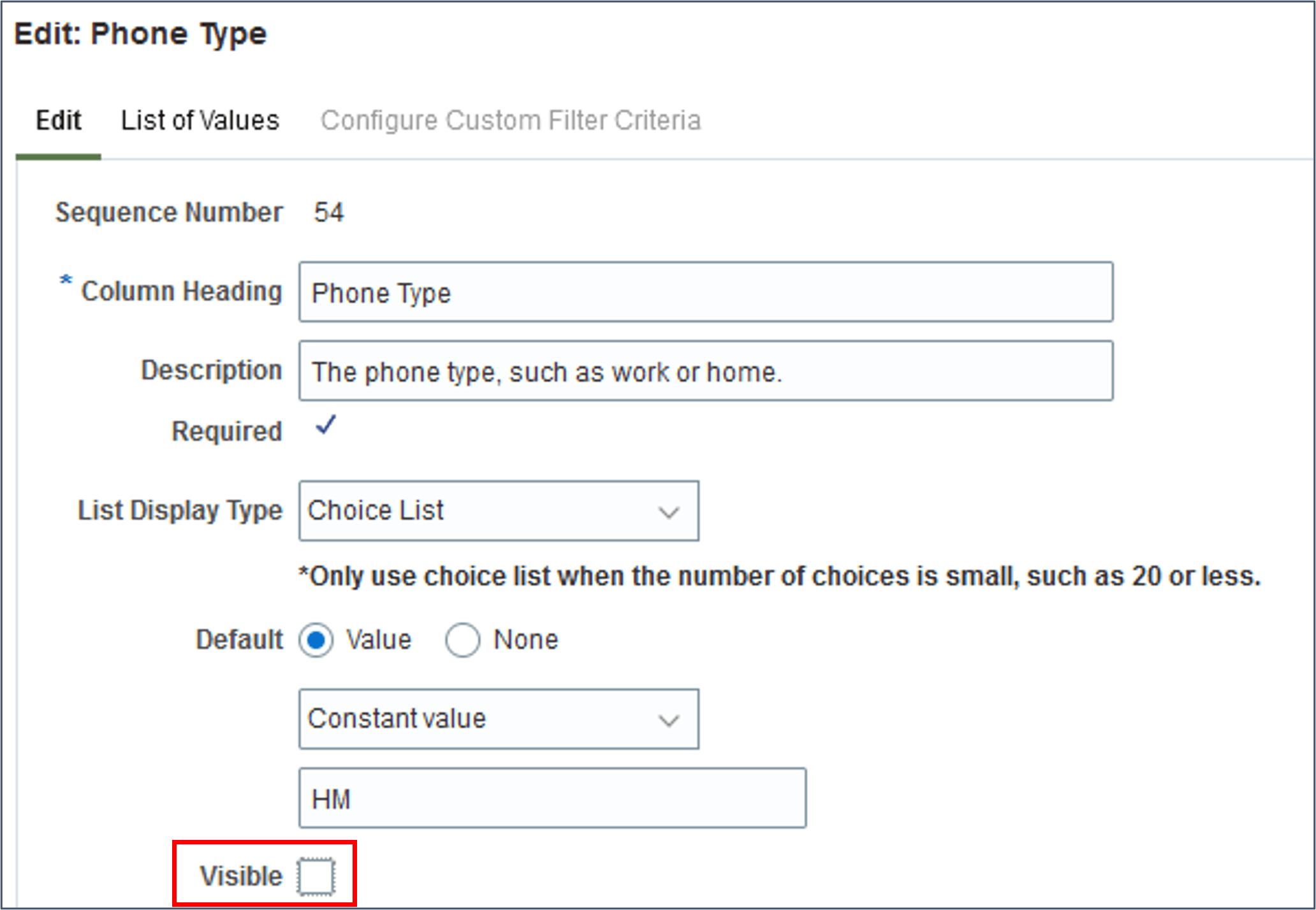

    隱藏欄
    成功測試常數與運算式預設值之後,請隱藏您不希望使用者變更的預設屬性。
    1. 編輯要從產生的試算表中隱藏的屬性。
    2. 取消勾選顯示核取方塊。
    3. 取消勾選顯示核取方塊。
    4. 按一下儲存。
    5. 針對您不希望使用者變更的其他預設屬性,例如「動作代碼」、「生效順序」、「生效最新變更」及「指派狀態類型」。
    6. 秘訣:
      您可以透過複查「設定屬性」表格上的預設資料欄,輕鬆識別使用預設值設定的屬性。

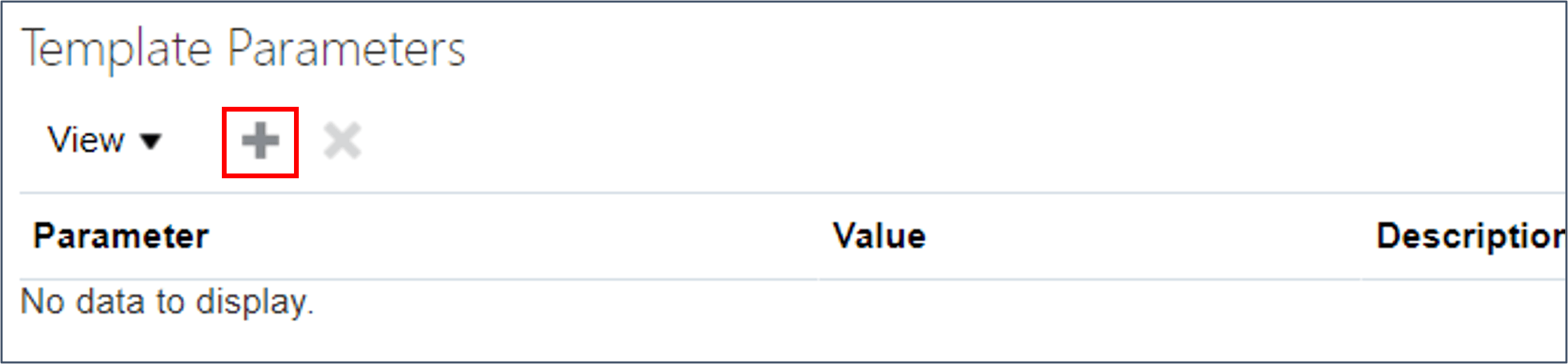

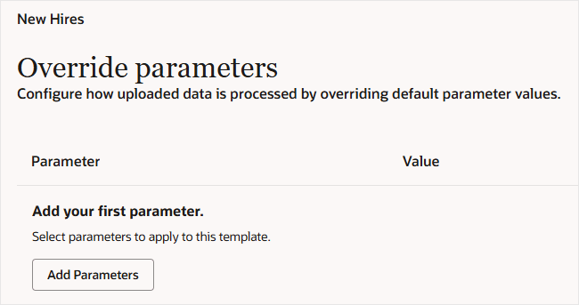

    作業 6:修訂參數

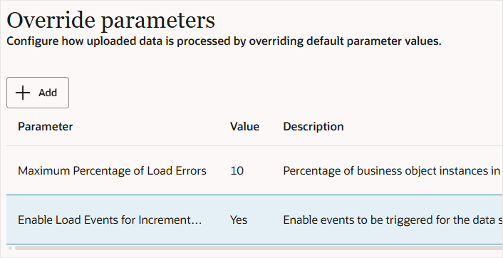

    您可以置換參數預設值,以置換預設的試算表資料載入行為。在本節中,如果超過 10% 的試算表資料列發生錯誤,您將確保資料載入停止,並啟用增量更新的載入事件。
    1. 導覽至覆寫參數步驟 (按一下引導式處理列中的步驟),或按一下設定屬性步驟中的繼續按鈕。
    2. 切換作業選項至「修訂」參數步驟
    3. 按一下新增參數,範本參數側邊功能表便會開啟。
    4. 按一下表格工具列上的新增圖示
    5. 選取載入錯誤的百分比上限參數,然後按一下新增。
    6. 選取「載入錯誤的最大百分比」並按一下「確定」
    7. 按一下編輯動作,然後將值更新為 10 。
    8. 新增啟用增量更新的載入事件參數,並將其值更新為是。
    9. 列出並更新這兩個參數。
    10. 按一下繼續。

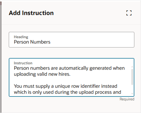

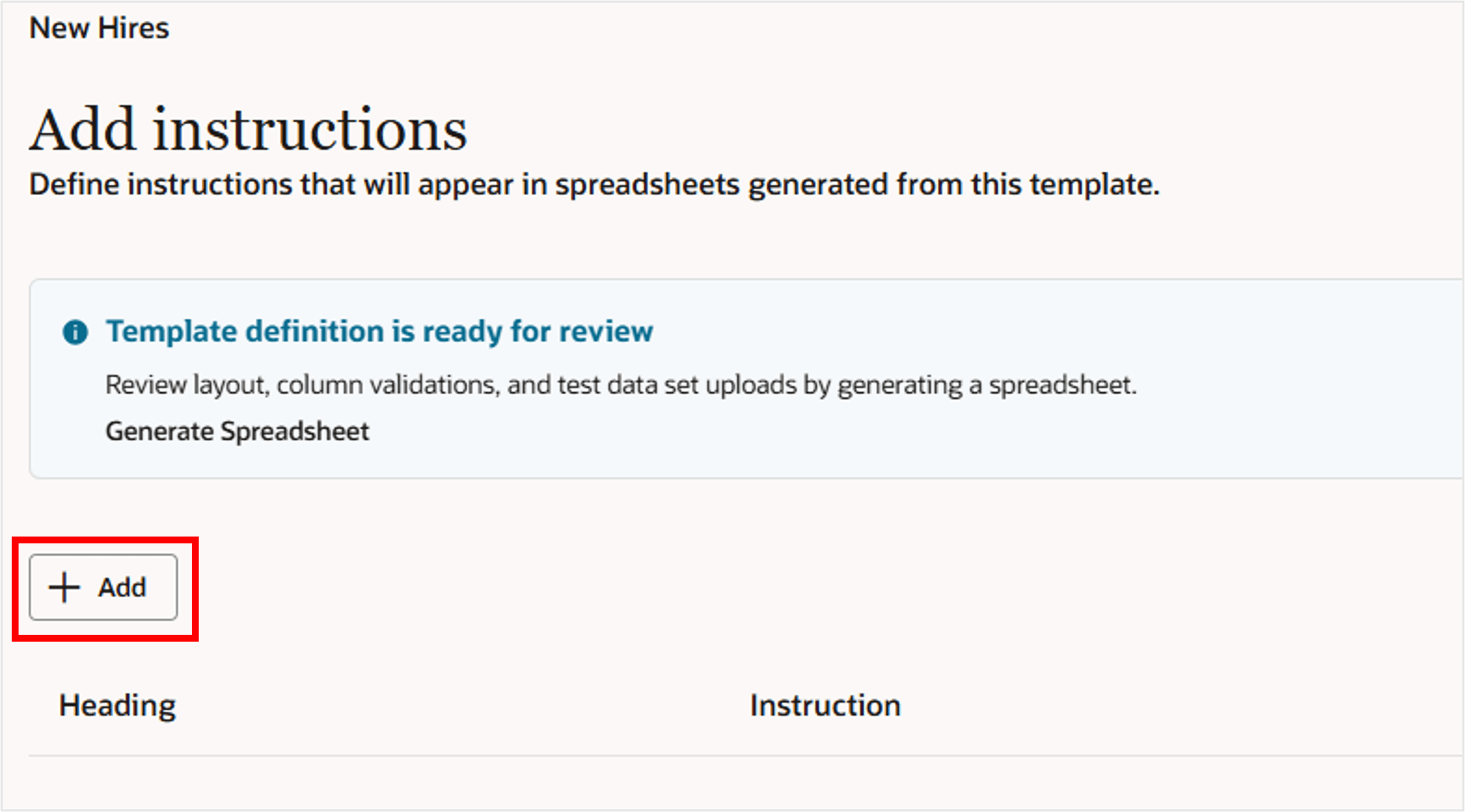

    作業 7:新增指示
    (選擇性) 在試算表中新增指示,讓使用者瞭解如何使用從此範本產生的試算表。
    1. 按一下新增。
    2. 按一下「新增」指示步驟上的「新增」
    3. 指定標題與指示。
    4. 新增標題與指示文字
    5. 按一下新增。
      秘訣:
      如果您有多個指示,請將指示列向上或向下拖曳表格,以變更其顯示順序。
    6. 按一下繼續。

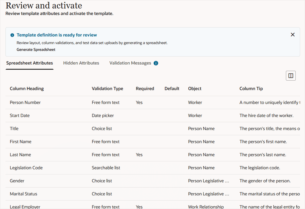

    在複查並啟用步驟中,您可以複查從範本產生的試算表中將看到的資料欄清單,以及其顯示的順序。您也可以複查屬於範本定義但未顯示在試算表中的屬性。
    複查
    1. 複查試算表屬性清單,檢查資料欄標題與提示中的拼字錯誤,並確認驗證類型、必要狀態、預設值及資料欄順序正確。
    2. 複查試算表屬性

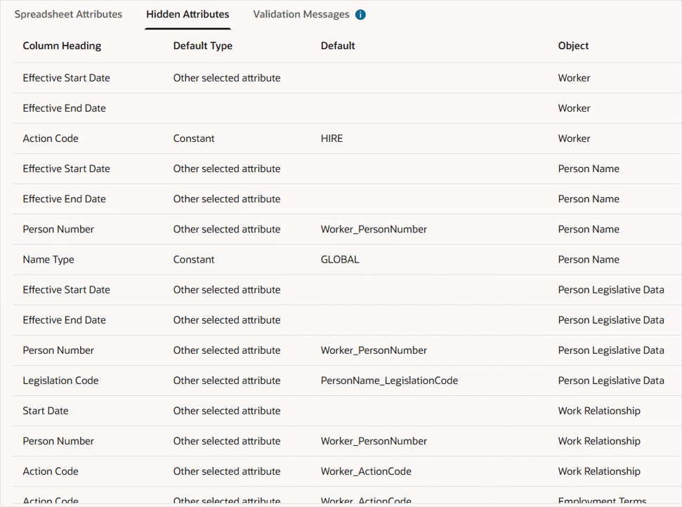

    3. 按一下隱藏屬性頁籤,即可複查屬於範本定義但未顯示在試算表中的屬性。
      複查隱藏自試算表的屬性

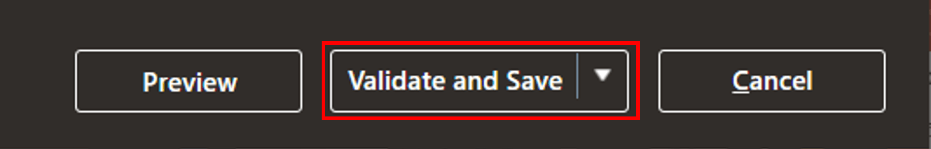

    1. 按一下驗證。
    2. 如果樣板有效,您會看到一個對話方塊,詢問是否要啟用樣板?
      啟用範本

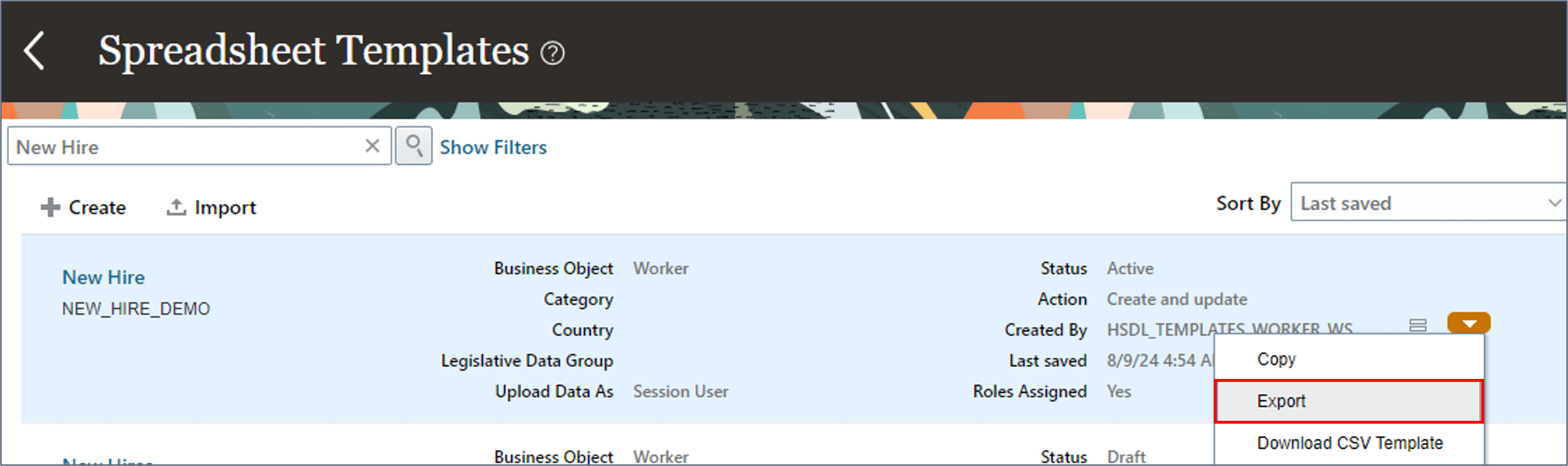

    匯出
    當您的樣板經過完整測試且可移至生產環境時,您可以匯出樣板定義。
    1. 使用您的「HSDL 範本設計工具」角色登入應用程式,並導覽至試算表範本任務。
    2. 搜尋您的範本。
    3. 按一下動作按鈕,然後選取匯出動作。
    4. 匯出您的範本
      您的範本定義會匯出為 XML 檔案,且應該可在您的「下載」目錄中使用。
