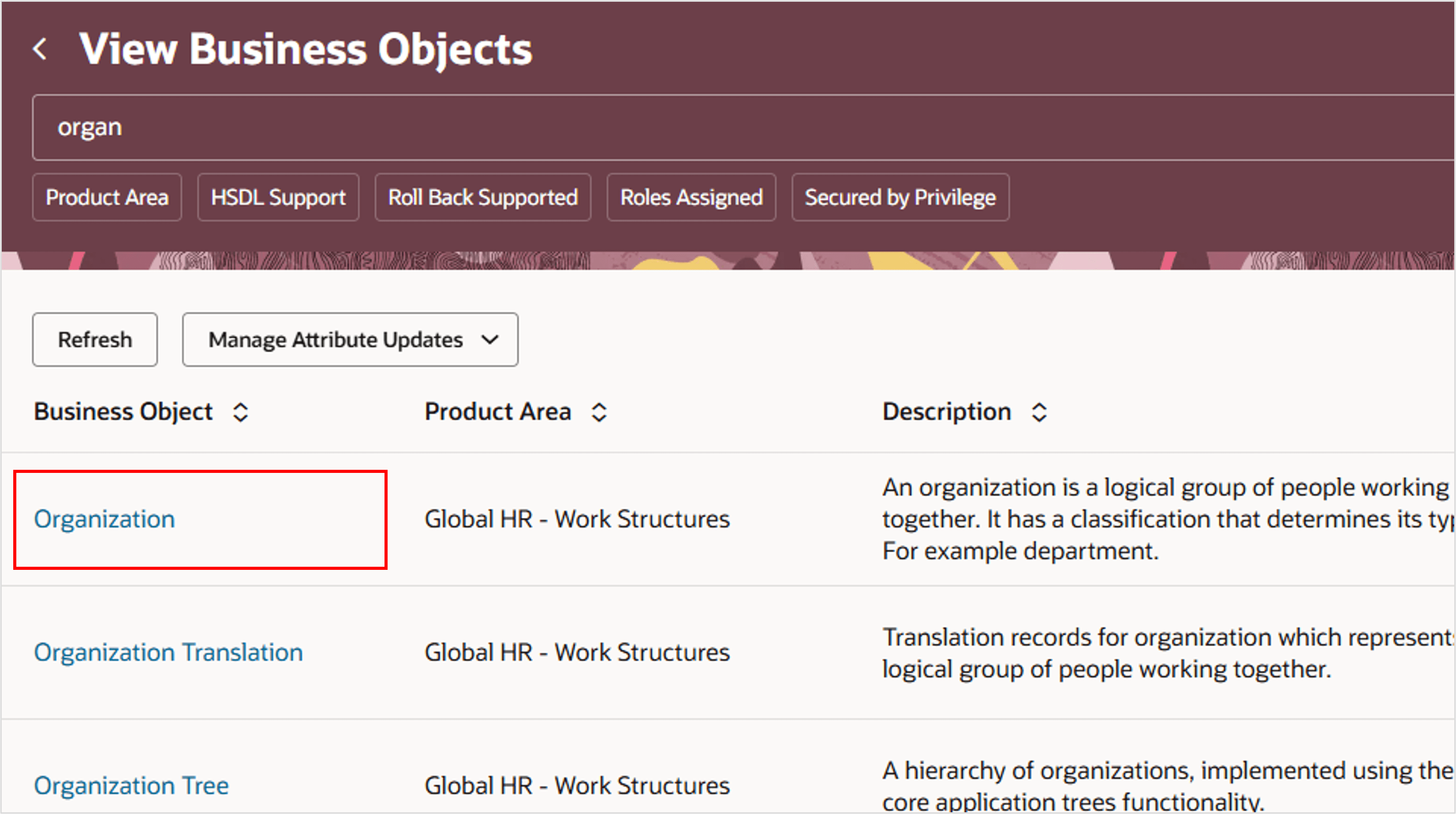

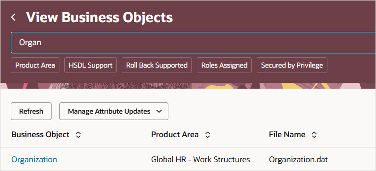

  1. 在 Oracle HCM 應用程式中,導覽至我的用戶端群組 > 資料交換 > 檢視業務物件。
  2. 搜尋組織業務物件。
  3. 搜尋 Organizaiton 物件
  4. 按一下業務物件的動作功能表,然後選取更新屬性動作。

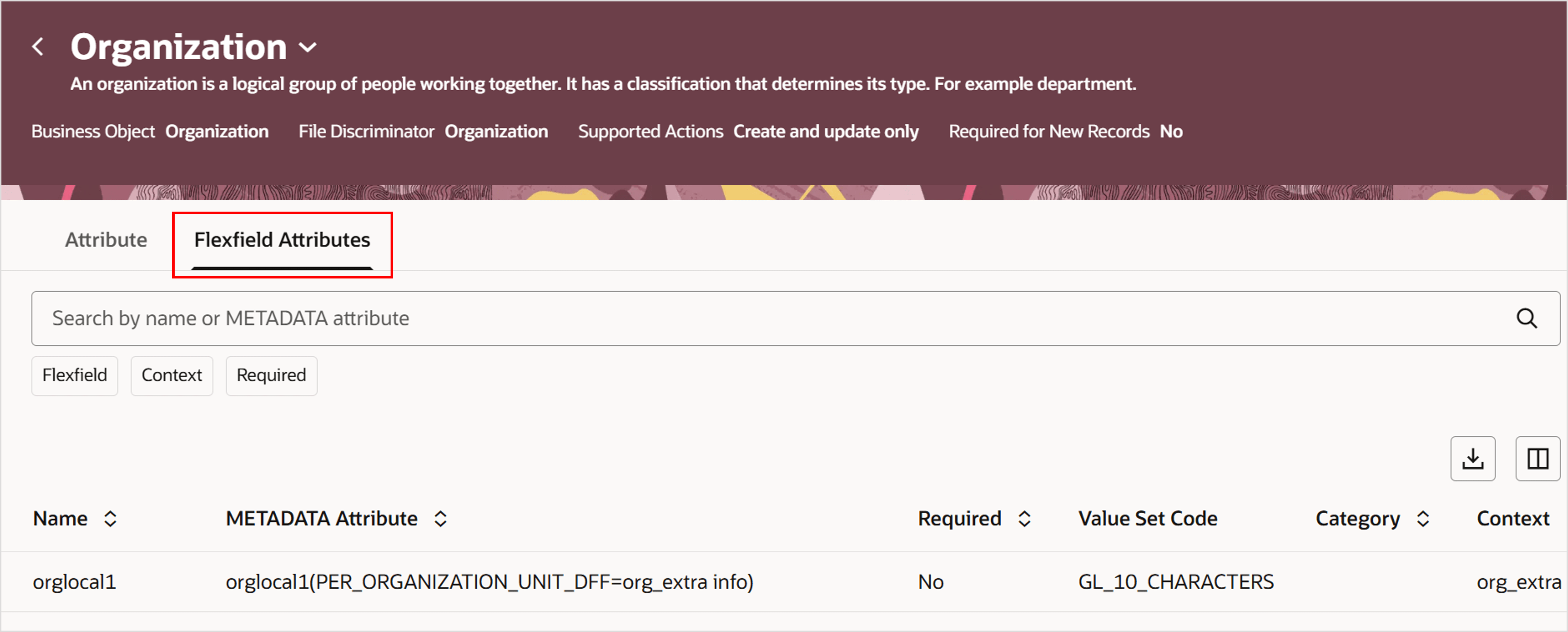

  1. 在檢視業務物件頁面上,按一下物件名稱以瀏覽至屬性頁面。
  2. 切換作業選項至彈性欄位屬性
    附註:
    描述性彈性欄位 (DFF) 區段會延伸基本記錄,因此在物件階層的相同元件中找到。
  3. 按一下彈性欄位屬性頁標,以複查可載入為物件設定之 DFF 節段的屬性。

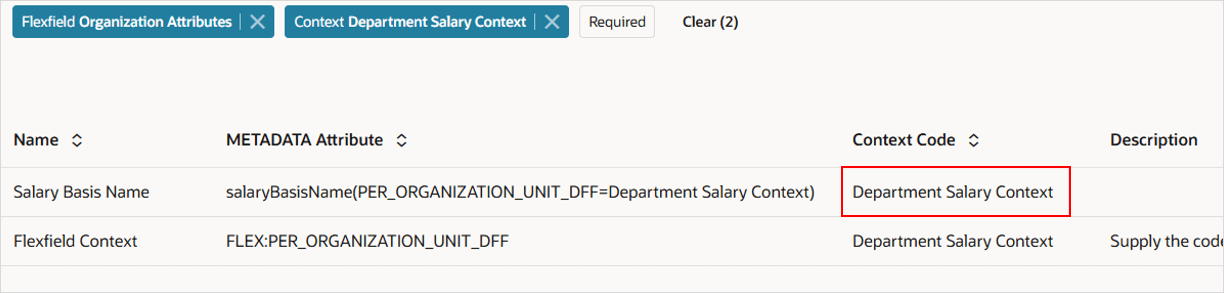

  5. 使用搜尋篩選來選取已更新的彈性欄位內容。在任務 3 中,我們使用部門薪資內容。
    篩選彈性欄位內容
  6. 使用「資料欄管理」面板來顯示環境定義代碼資料欄。
    在表格中包含內容代碼資料欄。
  7. 記下 DFF 內容的內容代碼。您會將 HSDL 範本中的「彈性欄位內容」屬性預設為此值。

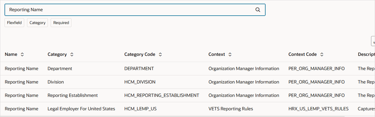

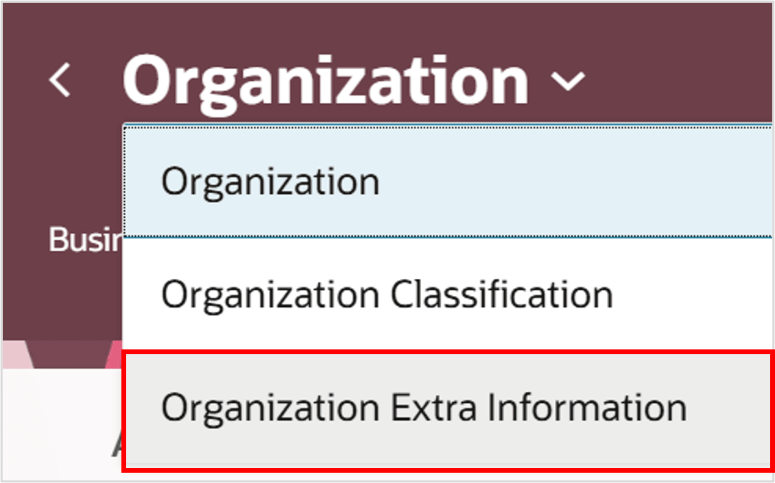

  8. 按一下頁面標頭,將焦點中的物件變更為組織額外資訊。此為延伸彈性欄位 (EFF) 的範例。EFF 除了彈性欄位內容之外,還具有彈性欄位類目。
  9. 將焦點中的物件變更為「組織額外資訊」
  10. 切換作業選項至彈性欄位屬性頁標。
  11. 使用「資料欄管理」面板來顯示類別代碼和相關資訊環境代碼資料欄。
  12. 搜尋報表名稱。
  13. 報表名稱屬性
    您會注意到多個彈性欄位類目與內容之間有多個報表名稱屬性。
    在任務 4 中,我們為部門類目新增「報表名稱」,因此請記下此項目的 DEPARTMENT 種類代碼與 PER_ORG_MANAGER_INFO 內容代碼。

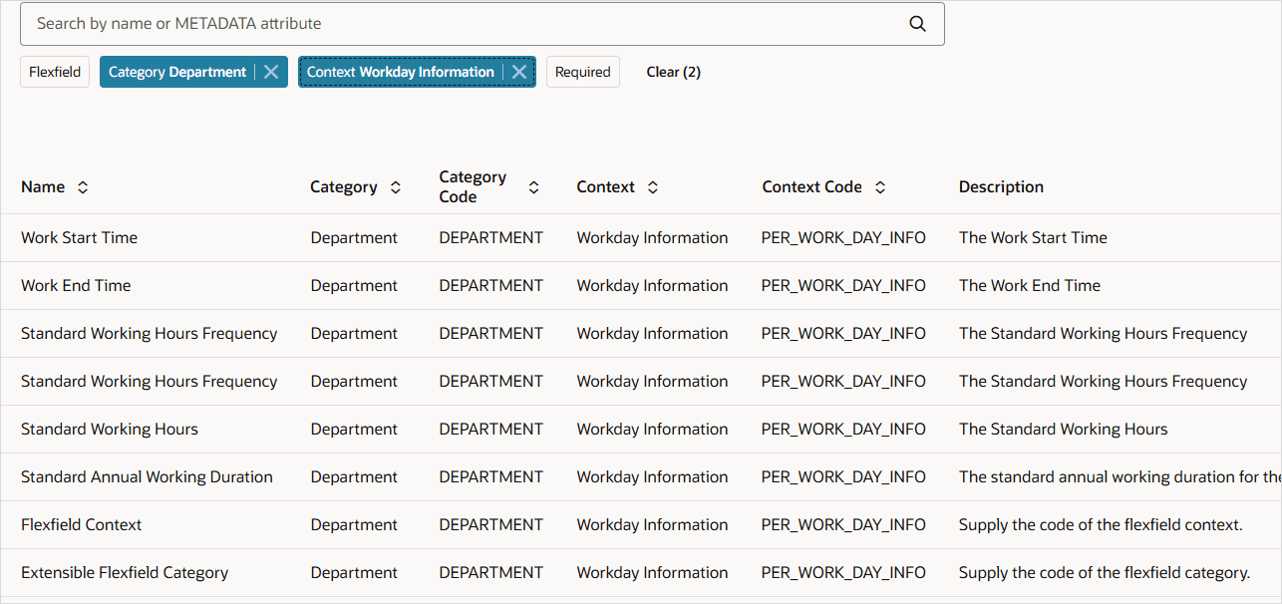

  14. 清除搜尋條件,並將屬性清單篩選至部門類目與工作天資訊內容。
  15. 報表名稱屬性
  16. 記下「工作天資訊」內容的「種類代碼」與「環境定義代碼」。您將會在任務 4 的試算表範本中,將「彈性欄位內容」與「延伸彈性欄位類目」屬性預設為這些值。

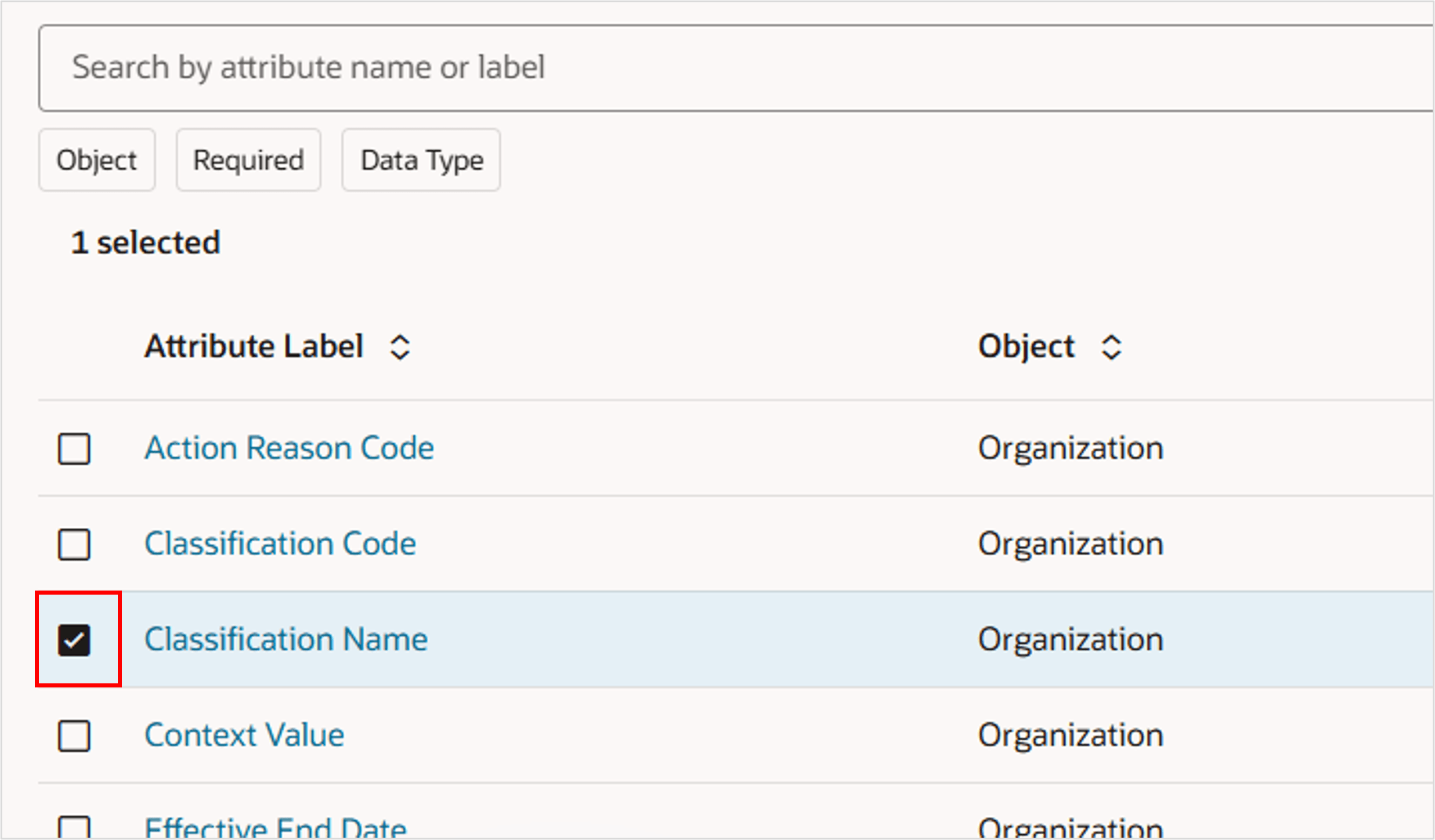

  1. 選取分類名稱屬性。

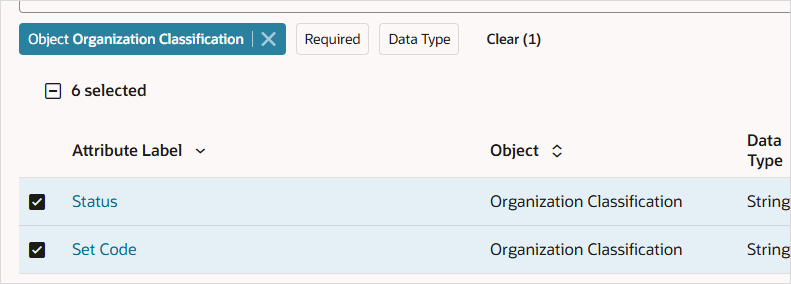

  2. 從可用屬性標頭中選取組織分類,以檢視組織分類屬性。
  3. 選取組織分類
  4. 新增這些屬性至您的範本:
    • 狀態
    • 集代碼
    選取組織分類屬性

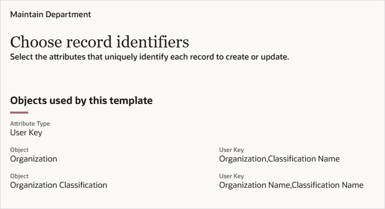

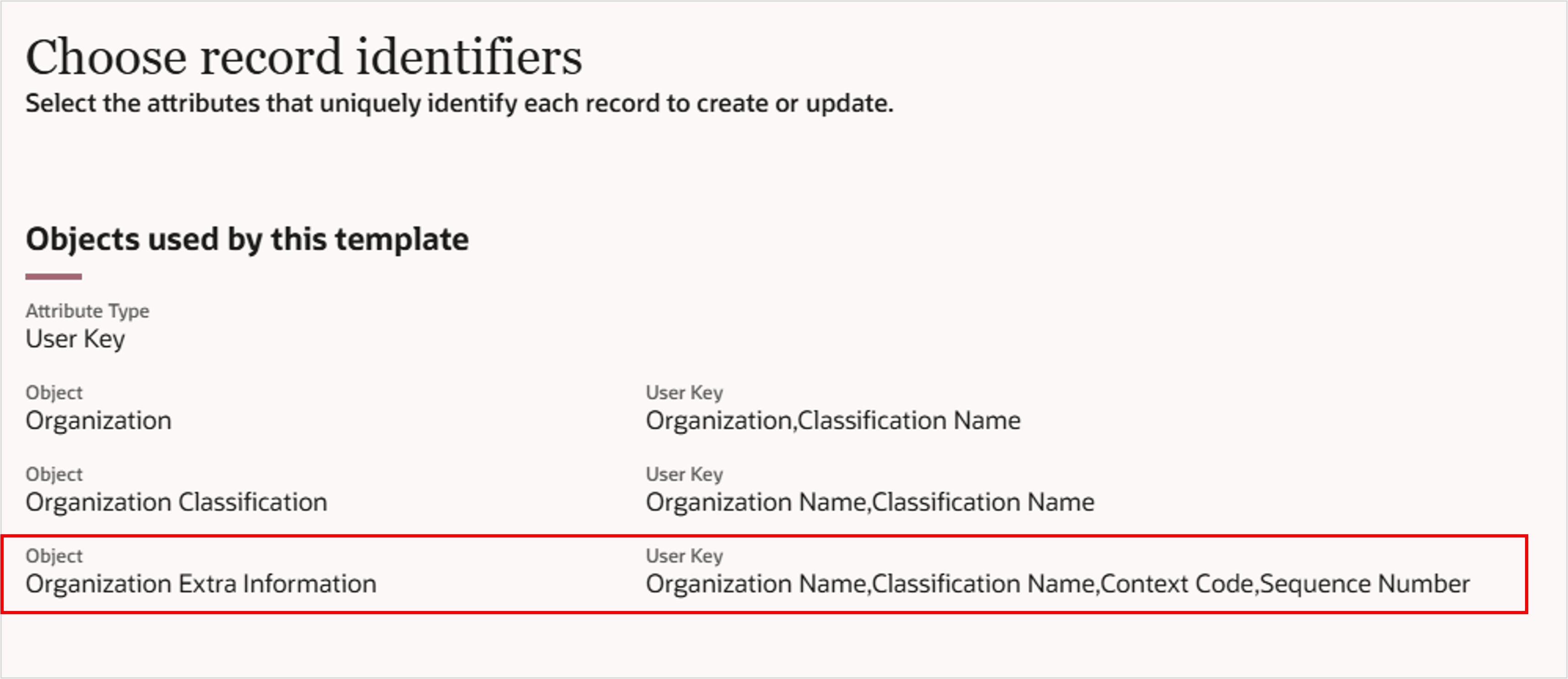

選擇記錄識別碼
您已從組織與組織分類物件中選取屬性。這兩者都會顯示在選擇記錄識別碼步驟上。
複查記錄識別碼
此範本會建立新記錄,而「替代索引鍵」只能用來維護現有記錄,因此將屬性類型保留為使用者索引鍵。
這些物件沒有其他使用者關鍵碼選項,因此沒有要採取的動作。
  1. 按一下繼續。

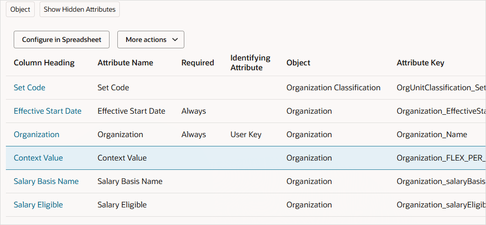

配置屬性
  1. 按一下分類名稱屬性標題,以開啟編輯面板。
  2. 設定部門的常數預設值,然後取消勾選顯示核取方塊。
  3. 按一下儲存。
  4. 編輯設定程式碼 (Set Code) 以設定 COMMON 的常數預設值。
  5. 設定 A 之 Status 屬性的常數預設值,然後取消勾選顯示核取方塊。
  6. 按一下儲存。

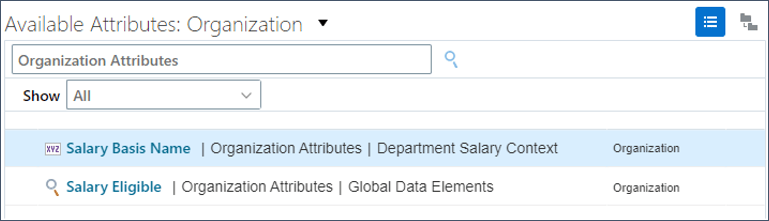

作業 3:描述性彈性欄位節段
DFF 節段是在與基準屬性相同的記錄上定義,因此您不能有相同試算表資料列的多個 DFF 內容。因此,除了全域資料元素內容中的區段之外,您也只能從一個彈性欄位內容中包含區段。

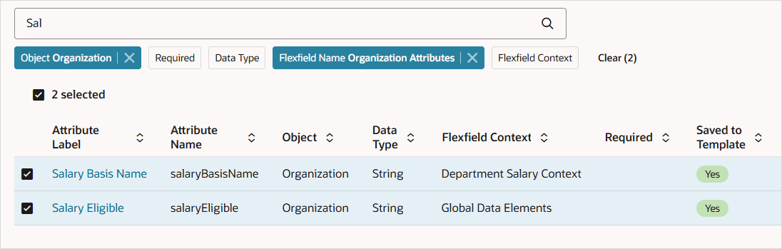

  1. 瀏覽至您樣板中的選取屬性步驟。
  2. 將物件篩選條件設為組織。
  3. 秘訣:
    由於「組織」物件具有描述性彈性欄位,因此會顯示彈性欄位名稱篩選。
  4. 設定彈性欄位名稱篩選,因此只會顯示彈性欄位節段屬性,並提供任何必要的搜尋條件。

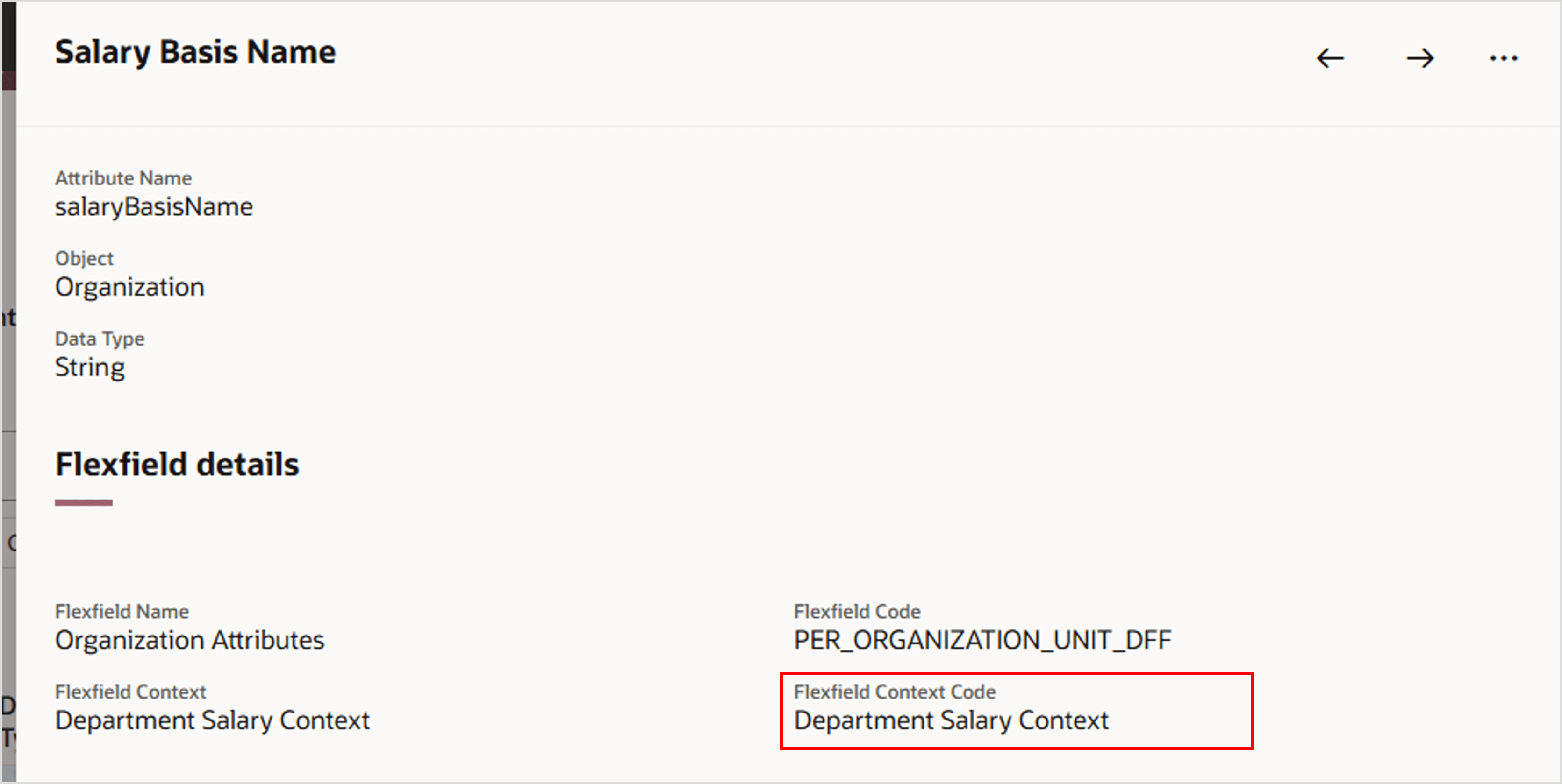

  5. 按一下您所選彈性欄位內容中任何彈性欄位節段的屬性標籤連結。
  6. 此處提供彈性欄位節段屬性的彈性欄位內容代碼。您可能已使用「檢視業務物件」頁面找到此資訊。
  7. 從您要使用的 DFF 內容中選取彈性欄位節段屬性,並將其新增至範本,以及任何您需要的全域資料元素內容屬性。
  8. 按一下繼續,直到您處於設定屬性步驟為止。
    秘訣:
    新增物件的彈性欄位節段屬性將會自動新增該物件的內容值屬性。
  9. 編輯內容值,以將其值預設為 DFF 內容代碼。此屬性可隱藏。
  10. 現在可使用您的範本將資料上傳至選取的 DFF 節段。

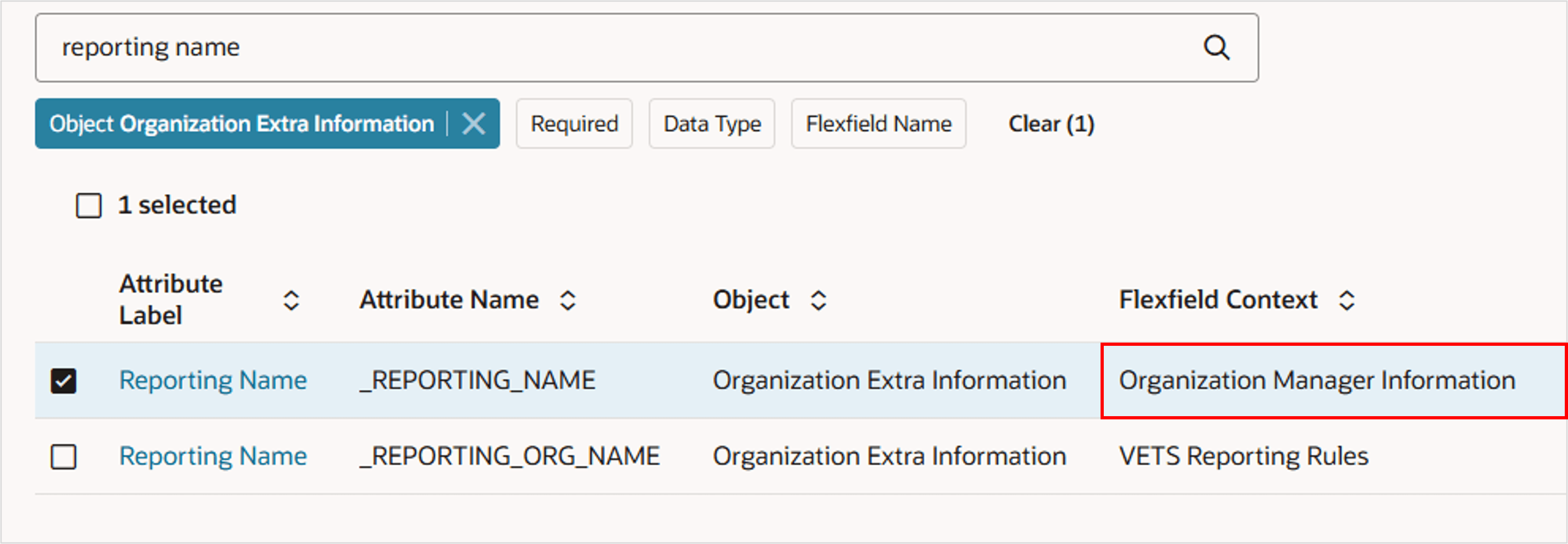

我們會先將部門種類的報表名稱彈性欄位區段新增至範本。
  1. 在您範本的試算表範本引導處理中,導覽至選取屬性步驟。
  2. 搜尋報表名稱。
    搜尋您的屬性
    秘訣:
    只會看到兩個報表名稱屬性,每個彈性欄位相關資訊環境都有一個。組織管理程式資訊內容上只有一個可用的報表名稱屬性,但是在多個彈性欄位類目上設定。選取屬性表格只會顯示可用的屬性,不瞭解彈性欄位類目組態。
    範本組態中會指定「檢視業務物件」頁面上所見的彈性欄位類目與內容代碼,以確保資料上傳至正確的 EFF 類目與內容。
  3. 選取組織管理程式資訊彈性欄位內容上定義的報表名稱屬性。
  4. 從「組織經理人員資訊」環境定義中選取報告名稱
  5. 按一下繼續。

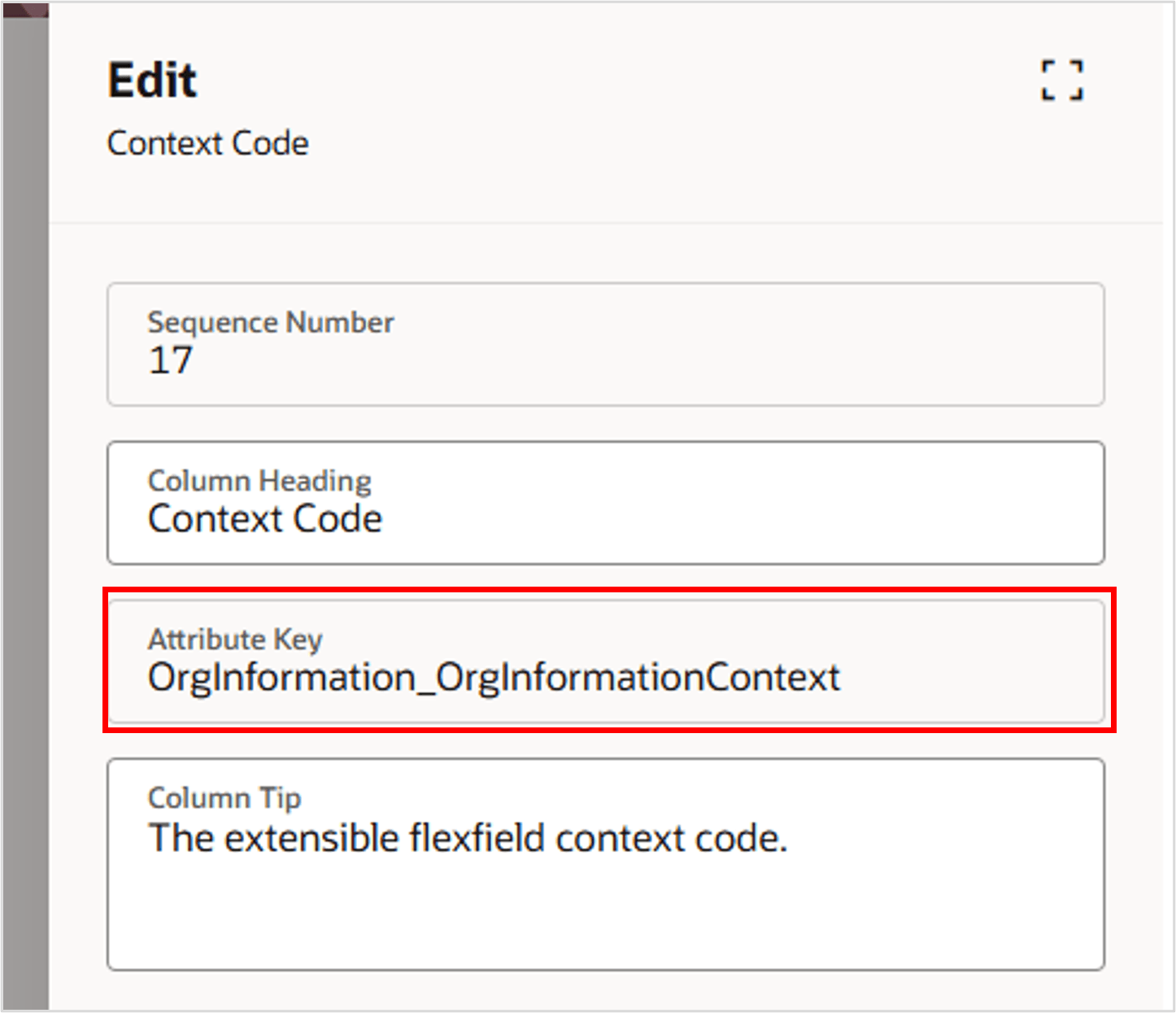

  8. 記下屬性索引鍵;您需要設定複製此屬性值的 OrgInformationContext 屬性預設值。
  9. 尋找「內容代碼」屬性的屬性鍵值。
  10. 取消勾選顯示核取方塊以在範本試算表中隱藏屬性,然後按一下儲存。
  11. 設定 OrgInformationContext 屬性的現有選取屬性預設值,指定內容代碼屬性的屬性索引鍵。

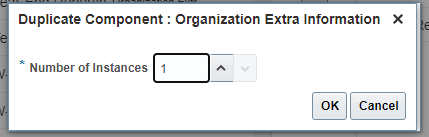

複製組織額外資訊
  1. 在設定屬性表格工具列上,按一下其他動作 > 重複的屬性。
  2. 按一下重複項目
  3. 編輯組織額外資訊記錄並指定 1 。儲存變更。
  4. 按一下建立。這會建立您為組織額外資訊元件所選取之每個屬性的副本。

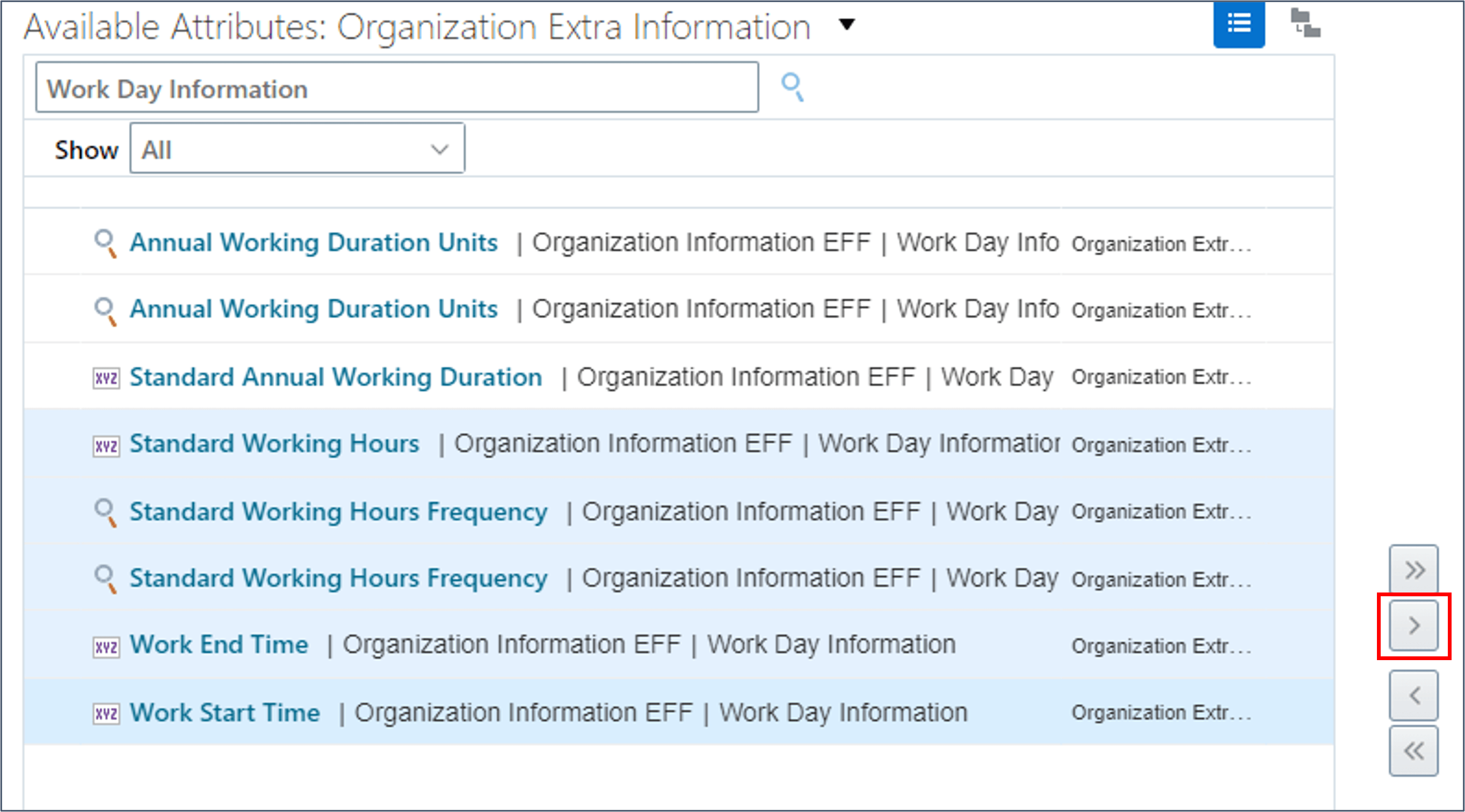

新增其他相關資訊環境的區段
  1. 瀏覽至引導式處理作業中的選取屬性步驟。
  2. 篩選組織額外資訊物件、組織資訊 EFF 彈性欄位名稱及工作天資訊彈性欄位內容的屬性。
  3. 將這些屬性從工作天資訊內容新增至您的範本:
    • 標準工作時數
    • 標準工作時間頻率
    • 工作開始時間
    • 工作結束時間
    選取列出的工作天資訊屬性
    附註:
    有時會有兩個相同名稱的屬性。一個接受查詢代碼或 ID,另一個接受意義或值。使用屬性名稱來決定哪一個;以 _Display 結尾的屬性名稱接受意義或值。

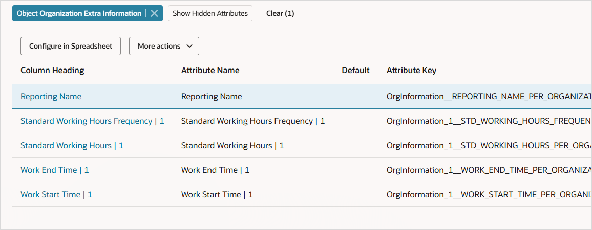

    組織額外資訊物件的屬性清單現在應該如下所示。
    彈性欄位節段屬性現在包含在試算表中

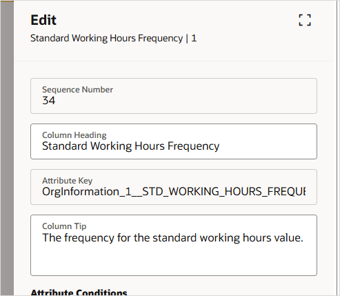

  8. 編輯重複發生之「組織額外資訊」中的每個「工作天資訊」屬性。變更「資料欄標題」以移除附加的數字,並選擇性地新增或變更資料欄提示。
  9. 變更資料欄標題與資料欄提示
  10. 按一下顯示隱藏的屬性。
  11. 在複製記錄上編輯這些隱藏屬性,以指定正確的彈性欄位內容與順序:
    組織額外資訊的延伸彈性欄位必要屬性
    屬性 描述 預設類型 數值
    環境定義代碼 | 1 第二個彈性欄位內容的彈性欄位內容代碼。 常數 PER_WORK_DAY_INFO
    序號 | 1 彈性欄位內容記錄的順序。 常數 2
    OrgInformationContext | 1 第二個彈性欄位內容的彈性欄位內容代碼。複製環境定義代碼 | 1 屬性值。 現有的選取屬性 OrgInformation_1_OrgInformationContext
  12. 儲存所做的變更。
