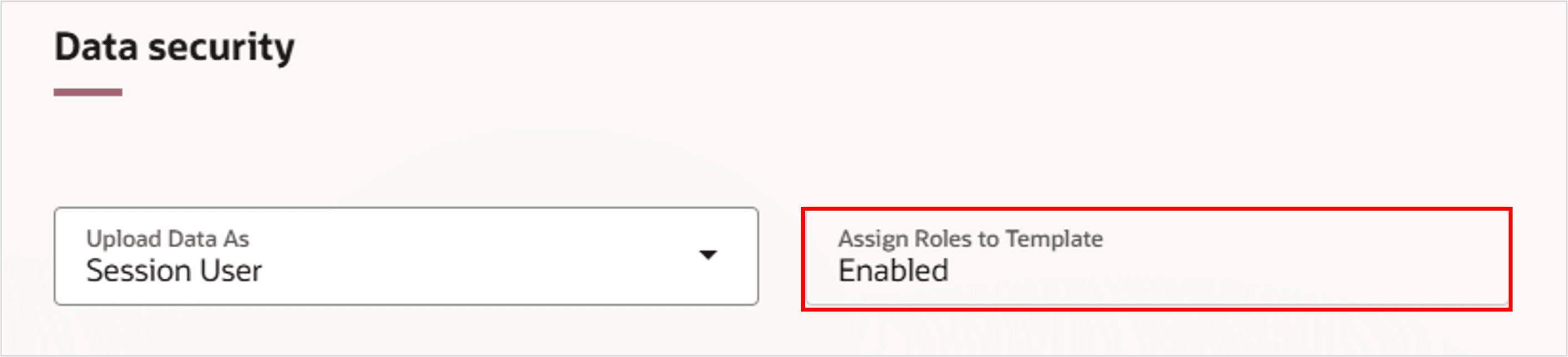

  6. 確認可以將角色指派給此範本,方法是複查資料安全性下的將角色指派給範本值為已啟用。
  7. 已啟用 「指定角色至樣版」
  8. 對於自訂範本,導覽至引導式處理流程的設定存取權步驟。

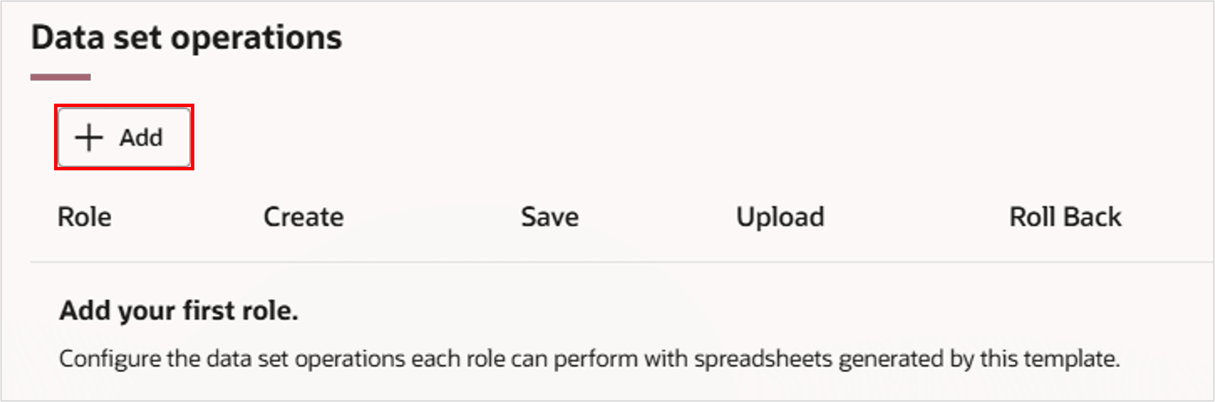

  9. 按一下資料集作業表格上方的新增。
  10. 按一下「允許的資料集作業」表格中的新增

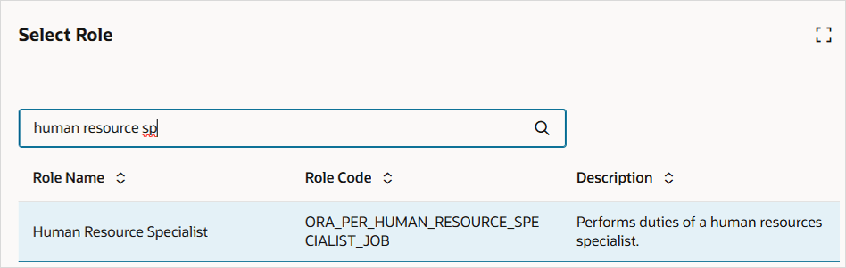

  11. 搜尋要指派範本存取權的角色,例如人力資源專員。
  12. 搜尋並選取要指派存取權的角色
  13. 選取要新增的角色,然後按一下新增。
  14. 依照預設,將會指派建立、儲存及上傳資料集的存取權給角色。
  15. 視需要變更資料集存取權。
  16. 資料集作業
    操作 描述
    建立 可以建立資料集。
    儲存 資料集資料可儲存至階段表。
    Upload 您可以上傳資料集,並將有效的資料列儲存至應用程式。
    回復 資料集可以倒回,刪除已成功載入且後續未更新的資料。還原僅適用於少數業務物件。
    全部檢視 範本的所有現有資料集都可以下載與複查,而不只是使用者所建立的資料集。
    秘訣:
    您可能有範本需要角色才能建立與儲存資料至階段表,但無法上傳該資料的存取權,而第二個角色無法建立新資料集,但可以複查其他使用者建立的資料集並上傳這些資料集。這可以實現一種核准形式。
  17. 儲存所做的變更。

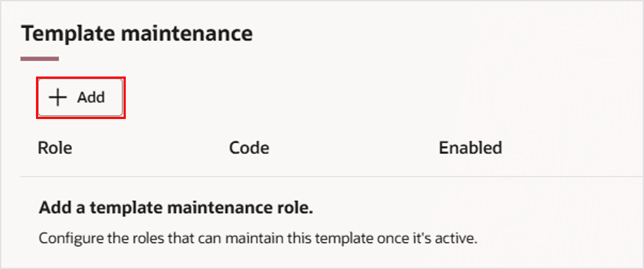

  2. 按一下樣板管理表格中的新增。
  3. 按一下「允許的資料集作業」表格中的新增
  4. 搜尋並選取範本設計工具或維護角色,例如 HSDL 範本維護。按一下新增。
  5. 搜尋並選取要指派存取權的角色
