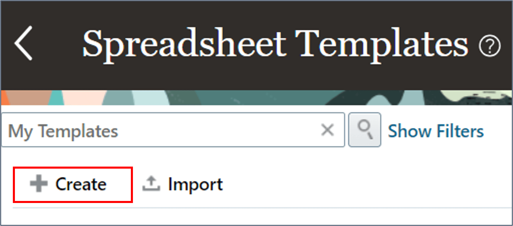

- 請瀏覽至我的從屬端群組 > 資料交換 > 試算表樣板。

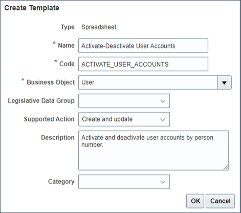

- 按一下建立,即可開啟建立樣板對話方塊。
- 指定範本名稱與代碼,將業務物件設為使用者,並選擇性提供描述。
- 按一下確定。您將被導覽至定義頁籤。

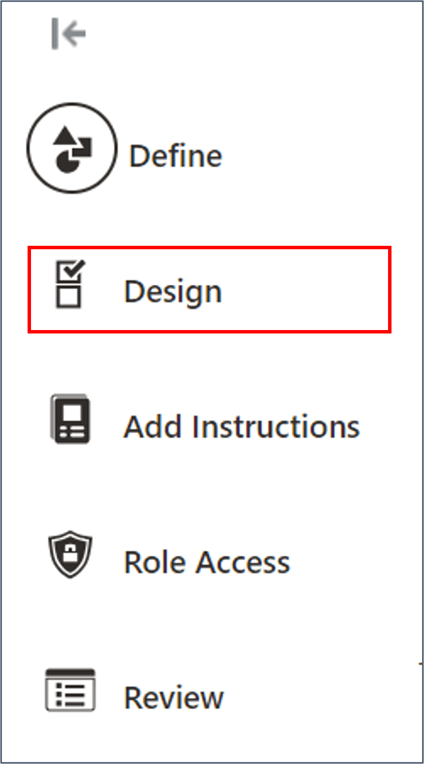

- 按一下設計。

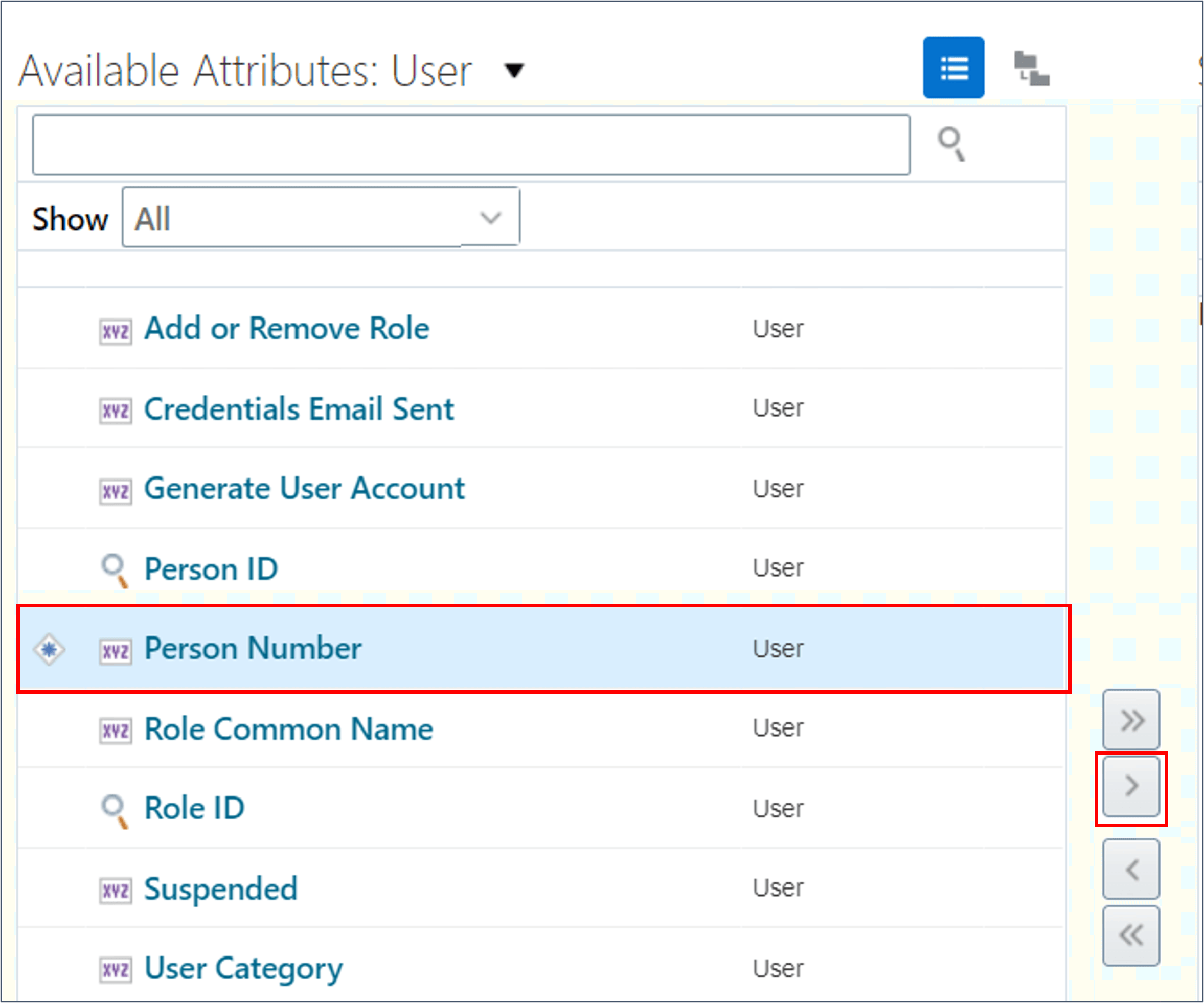

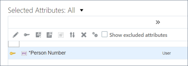

- 在可用的屬性面板中選取人員編號屬性,然後將它新增至選取的屬性面板。

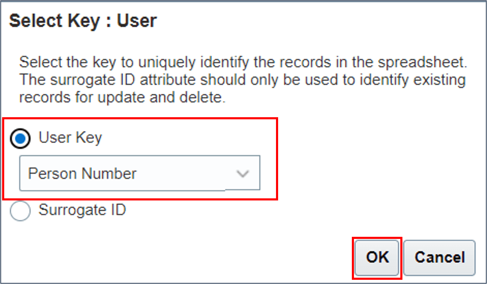

- 當系統提示您輸入要使用的關鍵碼類型時,請選取人員號碼使用者關鍵碼。
- 按一下確定。

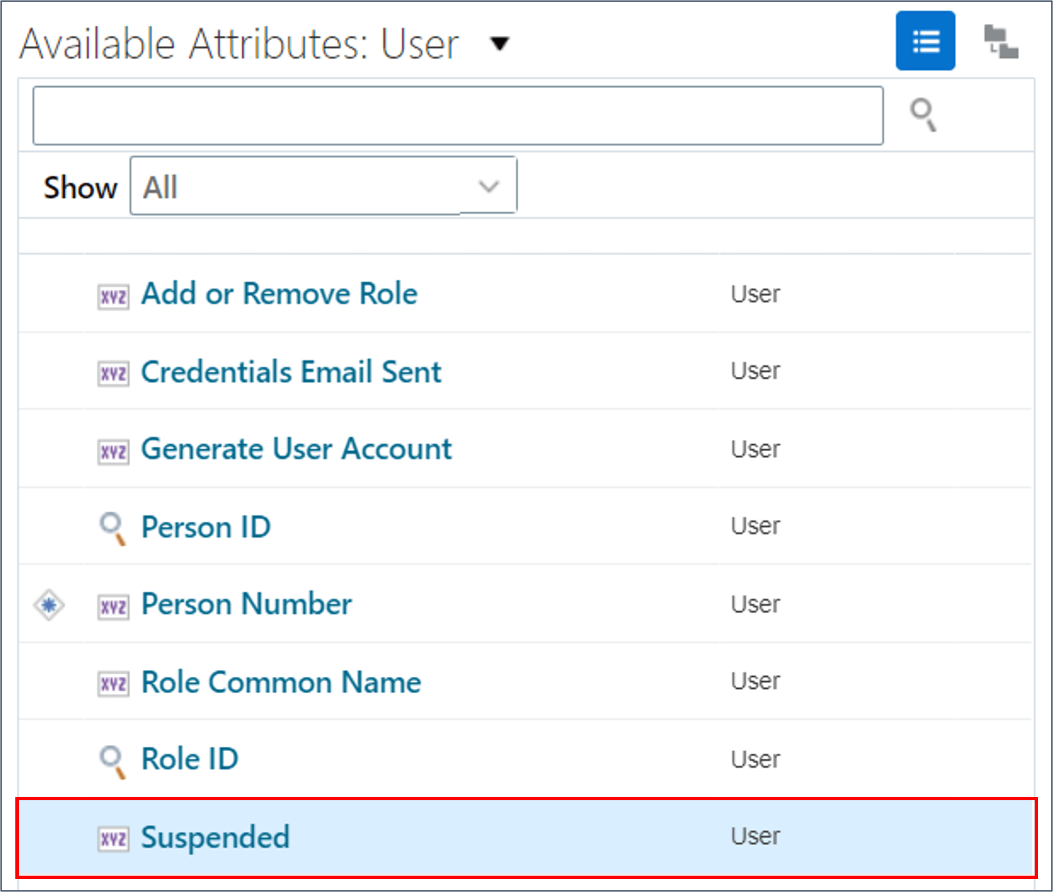

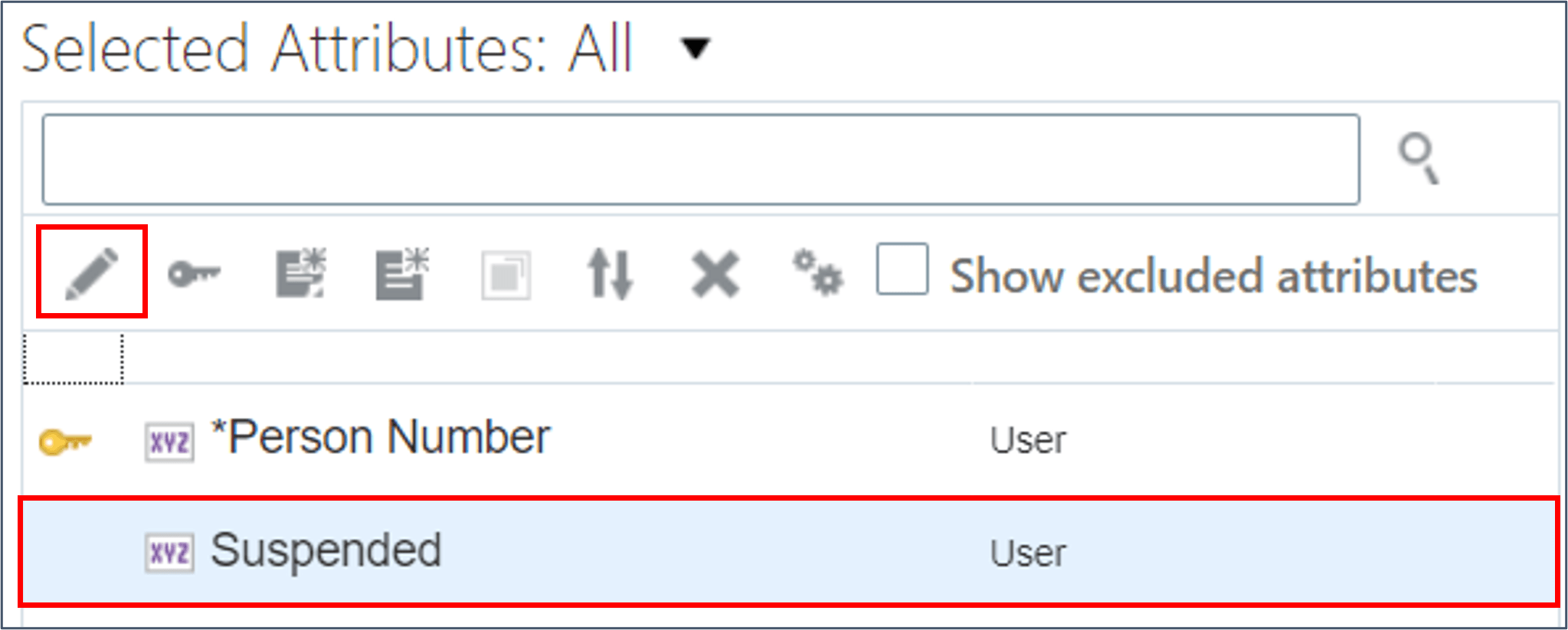

- 從可用的屬性面板拖曳暫停屬性,然後將它放到選取的屬性面板。

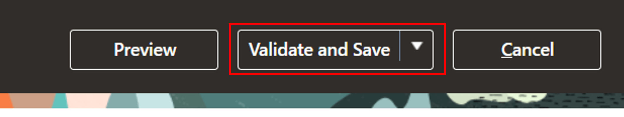

- 按一下驗證與儲存,即可進行驗證並儲存。
唯一識別記錄的所有屬性都會新增至選取的屬性畫面。

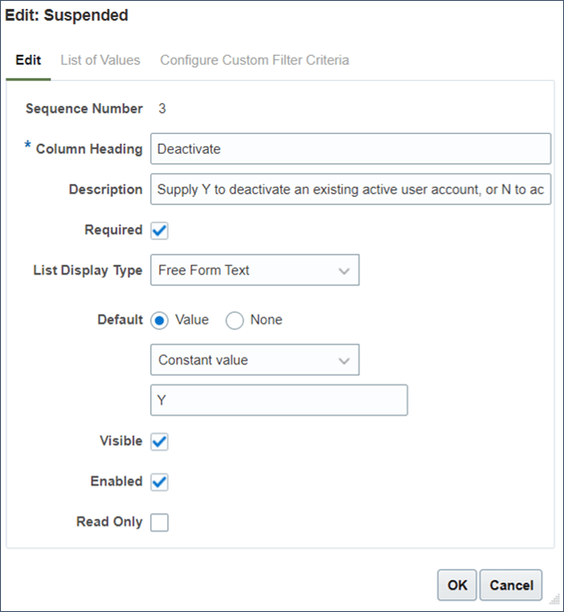

- 在選取的屬性面板中選取已暫停屬性,然後按一下編輯圖示。
- 將資料欄標題從「已暫停」修改為「停用」。
- 將描述修改為「供給 Y」以停用現有作用中的使用者帳戶,或將它修改為 N。
- 勾選必要核取方塊,將此屬性設為必要。
- 選擇性地定義預設常數值 Y 或 N。
- 按一下確定。

- 按一下驗證與儲存,即可進行驗證並儲存。您不應該看到任何錯誤。

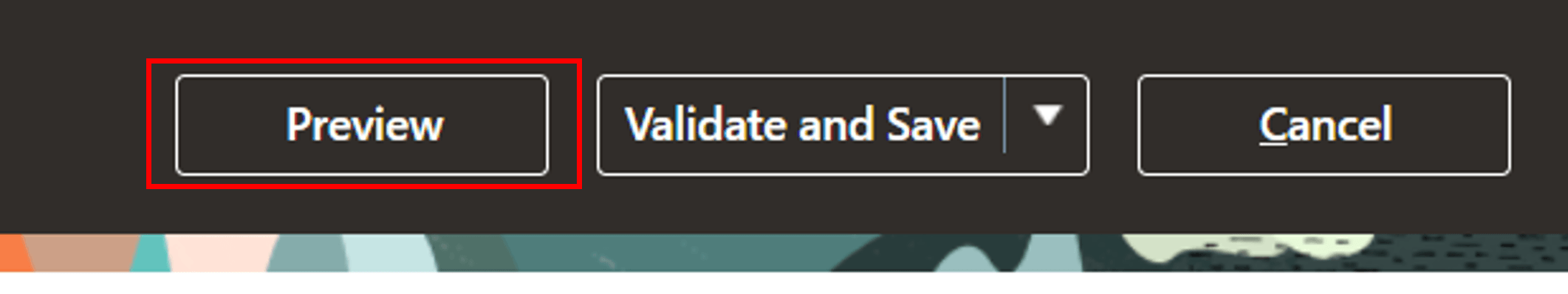

- 按一下預覽以產生已設定範本的試算表。
- 提示您連線時,請按一下是。
- 使用您的應用程式使用者名稱和密碼登入。產生試算表時,選取的屬性畫面中的每個可見屬性都會顯示為試算表中的資料欄。

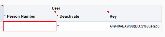

- 按兩下欄標題下第一列的任何儲存格,以起始列。
- 在人員編號資料欄中輸入您要停用其使用者帳戶的員工「人員編號」。
- Enter Y in the Deactivate column if it's not already defaulted.

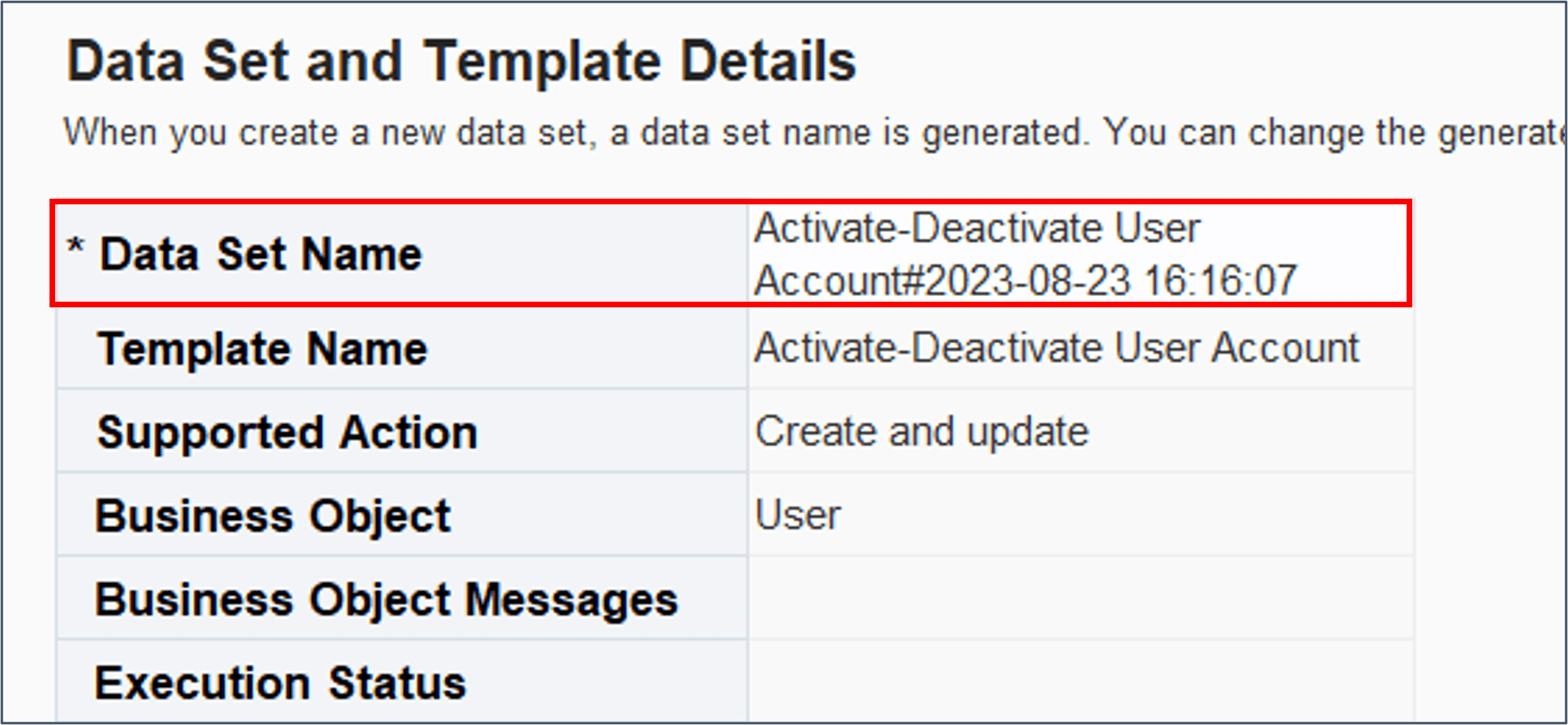

必須在資料集內建立試算表資料列。它是然後上傳至 Oracle HCM Cloud 的資料集。
系統會以預先定義的名稱建立資料集;您可以視需要覆寫此資料集。

任何沒有值的必要儲存格都會以紅色大綱反白。以預設常數值設定的任何屬性都會顯示預設值。附註:

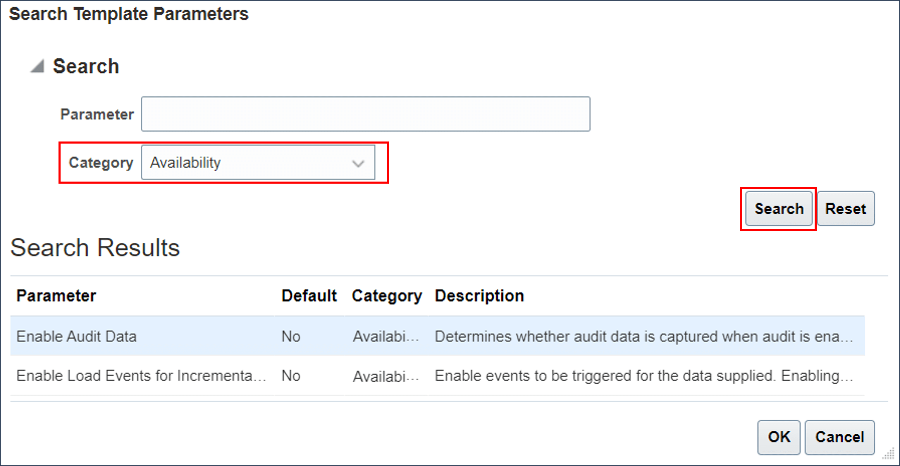

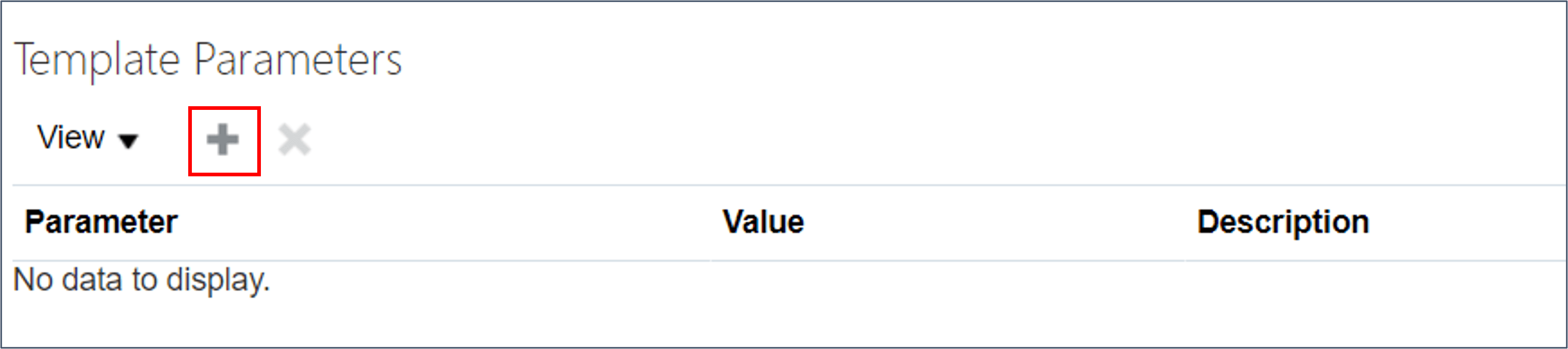

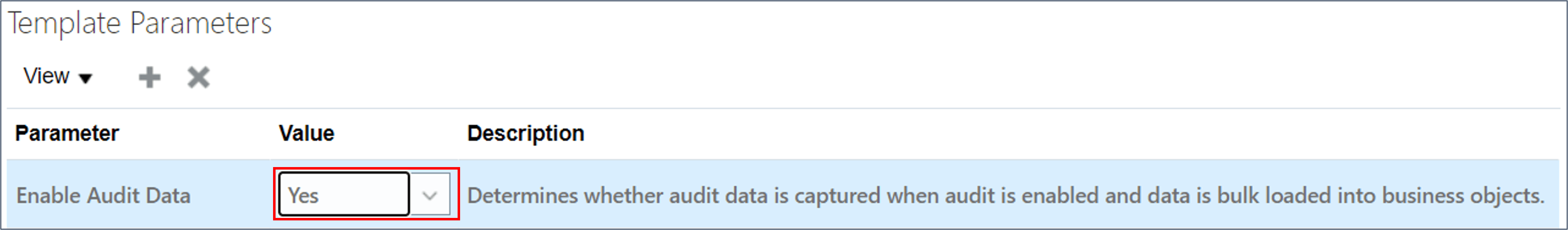

- 按一下樣板參數表格工具列中的建立圖示。
- 指定使用狀態的類別,然後按一下搜尋。

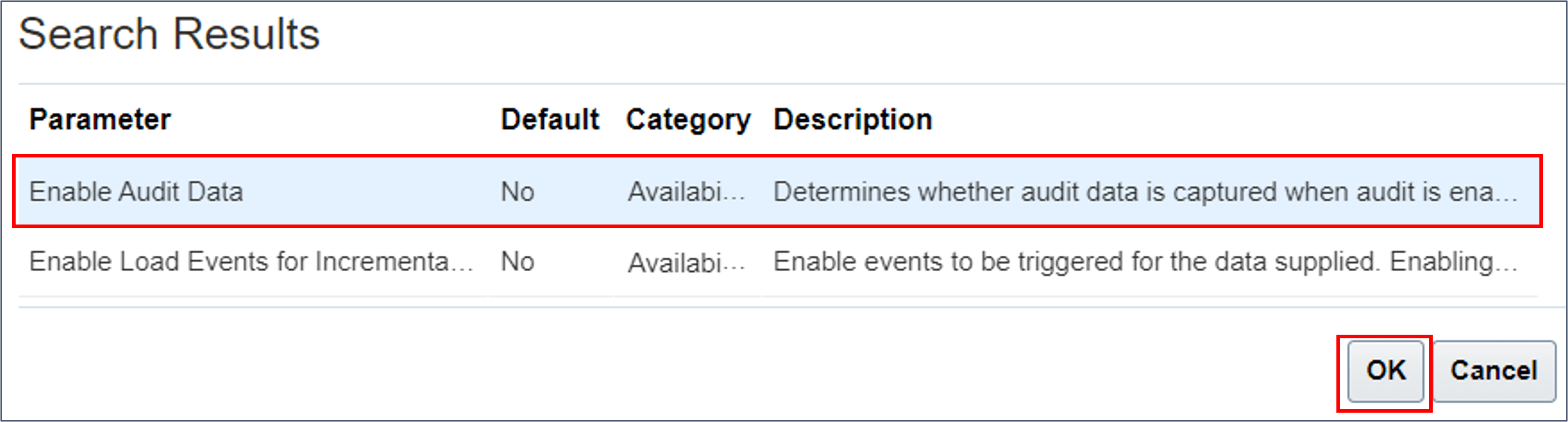

- 選取啟用稽核資料參數。按一下確定。
- 將值指定為是,以稽核使用從此範本產生的試算表上傳的變更。

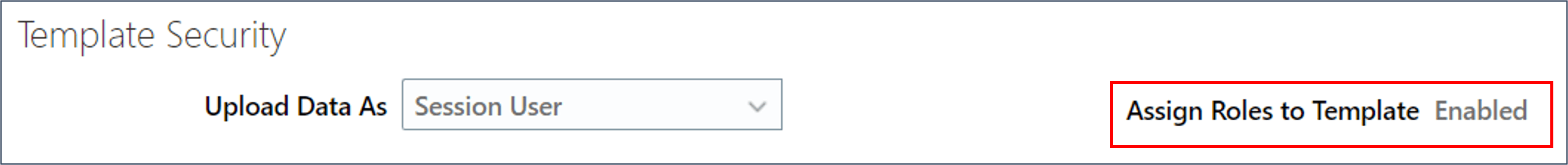

只有在應用程式中已啟用「使用者」物件的稽核時,才會稽核此範本所載入的變更。作業 5:指定樣版存取權
只有具有指派給範本之角色的使用者才能存取範本。在此步驟中,您將指派角色給範本、設定範本可執行的資料集動作,以及啟用範本,使其可供具有該角色的使用者使用。

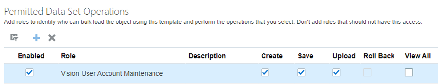

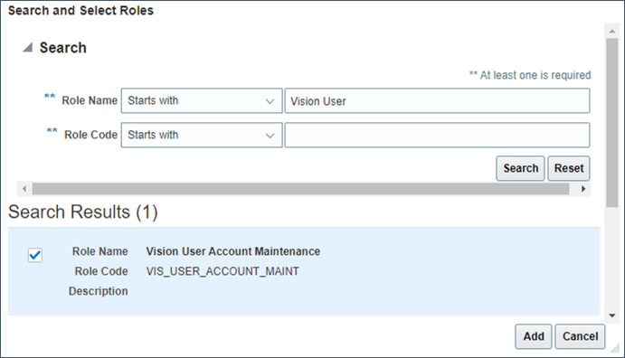

- 按一下角色存取。
- 按一下允許的資料集作業表格工具列上的新增。
- 使用搜尋與選取角色視窗來搜尋應存取範本的選取工作角色。
- 按一下新增。
- 使用試算表範本建立資料集。
- 將試算表資料列儲存至資料集。
- 將有效的試算表資料列上傳至應用程式。
- 取消勾選此角色的任何資料集作業使用者都不應具有存取權。
- 如果具有此工作角色的使用者應該能夠檢視所有資料集,而不只是他們自己建立的資料集,請勾選全部檢視核取方塊。
- 針對應有權使用此範本的所有職務角色重複這些步驟。

秘訣:
樣板安全性段落中的指派角色給樣板欄位指示您是否可以指派角色給此樣板。
