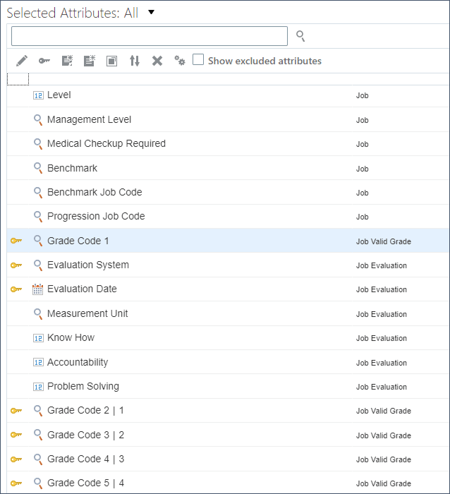

  5. 按一下表格工具列上的其他動作 (More actions) > 重複屬性 (Duplicate Attributes) 。
  6. 按一下「其他動作」>「複製屬性」

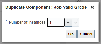

  7. 編輯您要複製之物件的資料列,並指定要建立的其他複本數目。
  8. 指定要建立的重複項目數
    附註:
    建立重複項目面板中只會顯示樣板中可以複製的物件。
    秘訣:
    如果選取的屬性清單很長,您可能想要展開面板大小。
  9. 按一下建立。這會為複製的元件建立範本定義中所含之每個屬性的指定份數。
  10. Click OK - 按一下確定
    秘訣:
    新屬性的名稱會附加一個數字,以識別其所屬的物件。
  11. 按一下儲存。

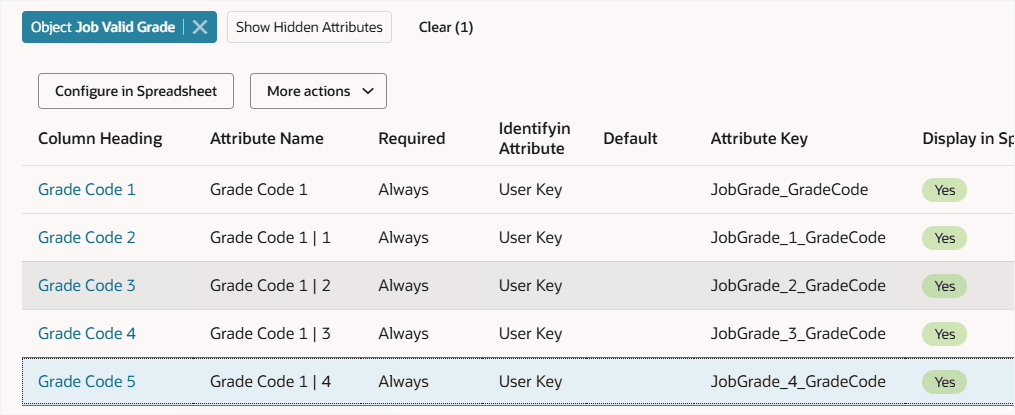

  15. 編輯每個屬性以提供更有意義的欄位標題,如等級代碼 1、等級代碼 2、等級代碼 3 等。
  16. Click OK - 按一下確定
  17. 按一下儲存。

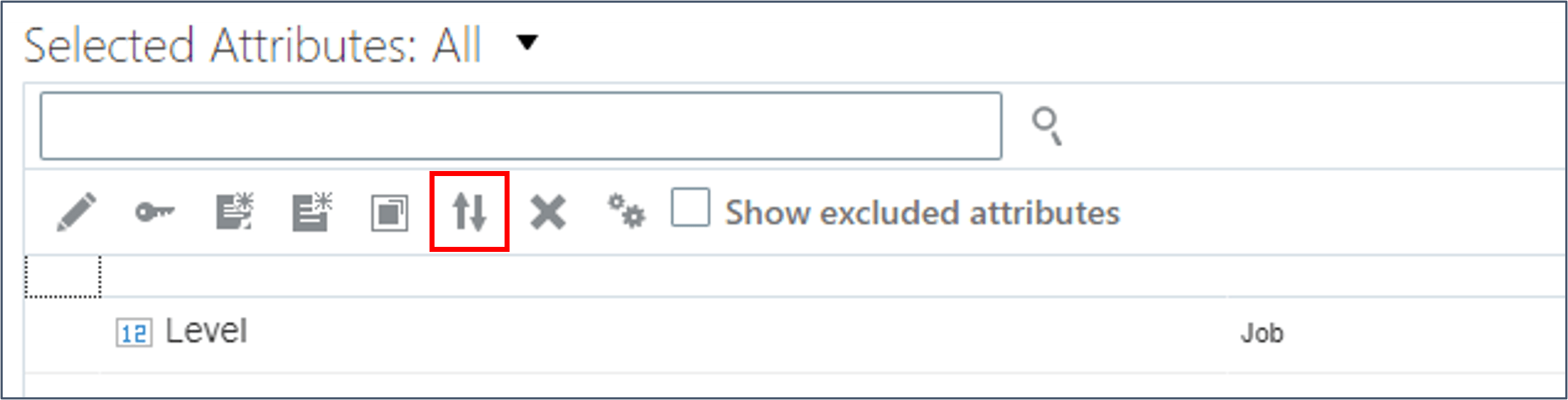

  18. 清除篩選以複查試算表中的所有屬性。試算表欄的順序由此表格中的列順序決定。
  19. 複查所有屬性,並按其顯示順序檢視
  20. 將表格資料列拖放至您要顯示試算表資料欄的順序。
