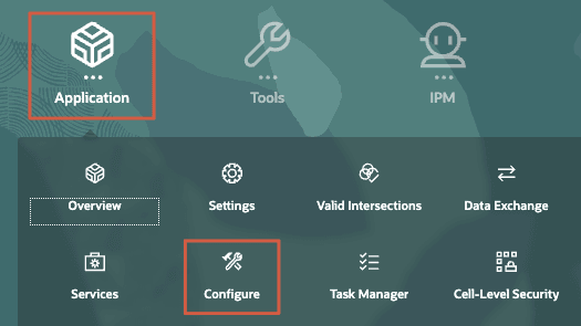

  1. 在首頁上,按一下應用程式,然後按一下設定。
    瀏覽至「設定」頁面

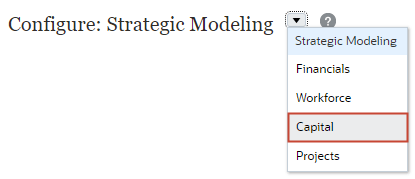

  2. 從「設定」下拉式清單中,選取資本。
    前往資本

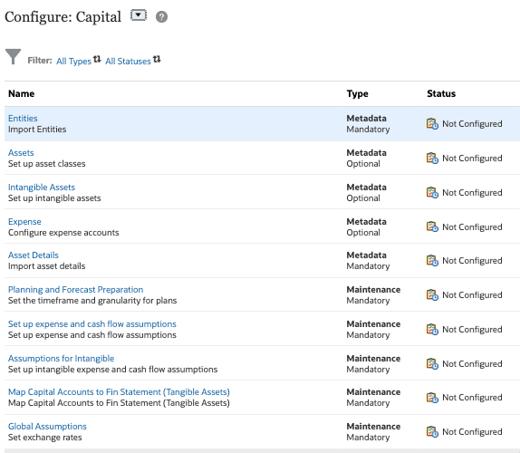

    隨即顯示「資本設定」頁面。在此應用程式中,Capital 設定為啟用了幾個功能。此頁面會列出與這些已啟用功能相關的元件。
    設定資本頁面

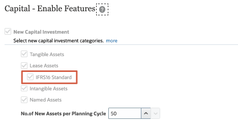

  3. 按一下啟用功能。
  4. 在「啟用功能」的「新資本投資」下,確認已選取 IFRS16 標準。
    啟用功能
  5. 複查所有先前啟用的功能,包括選取的自訂維度。
  6. 按一下關閉。

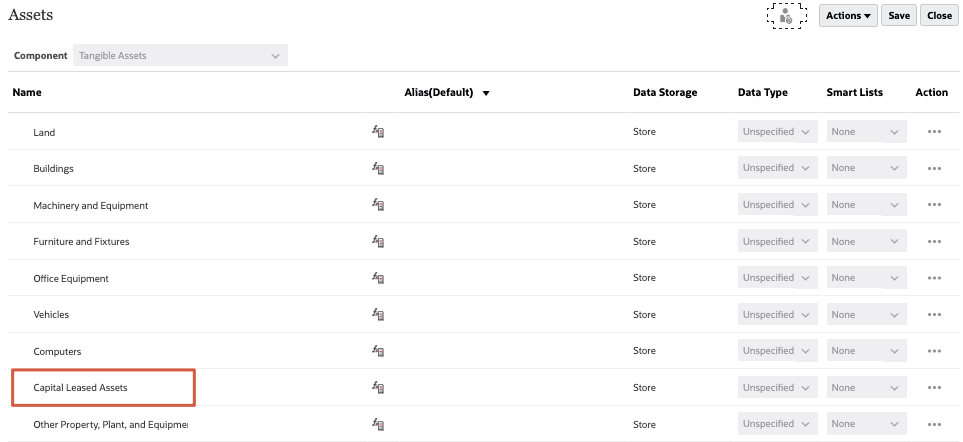

您可以使用提供的成員新增資產,或建立您自己的資產類別。在本節中,您要核對是否已啟用「資本租賃資產」。
  1. 在資本的「設定」頁面上,從元件清單中,按一下資產。
    資產元件
  2. 在「資產」中,確認已列出資本租賃資產。
    資產對話方塊
  3. 按一下關閉。

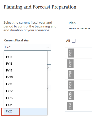

在本節中,您可以複查「計劃」與「預測準備」選項,並設定目前的會計年度。

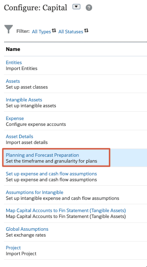

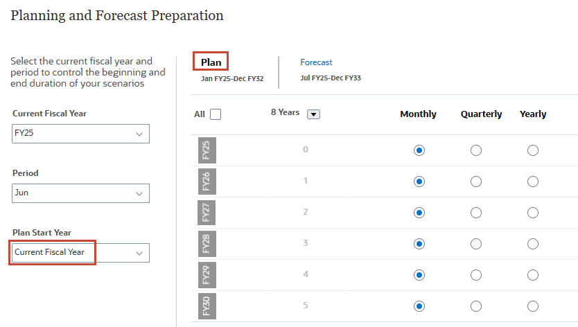

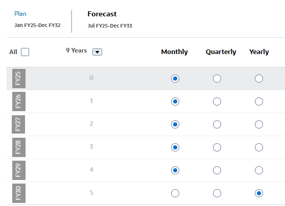

  1. 在資本的「設定」頁面上,按一下規劃與預測準備。
    計畫與預測準備

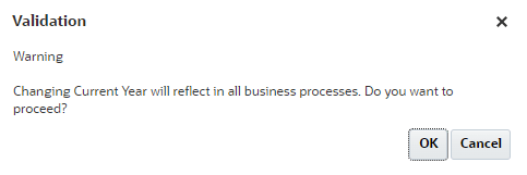

  2. 針對「目前會計年度」,選取 FY25 。
    目前會計年度
  3. 針對「計劃開始年度」,選取目前會計年度。
  4. 複查選取的「期間」、「計劃開始年度」及「計劃」案例的計劃頻率。
    行事曆選項
  5. 按一下預測,然後複查規劃頻率選擇。
    預測案例計畫頻率
  6. 按一下儲存。
  7. 在「驗證」訊息中,按一下確定。
    驗證信函
  8. 按一下關閉。

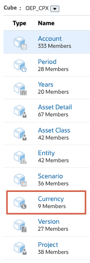

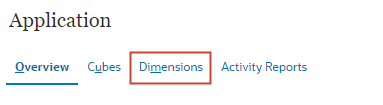

  1. 從頁面頂端的導覽選項中,按一下總覽。
    前往應用程式總覽
  2. 按一下維度。
    移至維度
  3. 從立方體下拉式清單中,選取 OEP_CPX 。
    選取 OEP_CPX
  4. 從維度清單中,按一下貨幣。
    Currency 維度

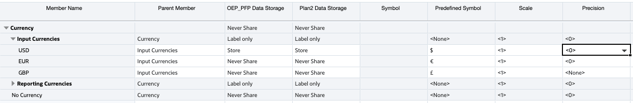

  5. 在「編輯幣別的成員特性」方格中,如果尚未展開,請展開「幣別」下的輸入幣別。
    展開輸入幣別
    USD 列為輸入貨幣。
    美元
  6. 若為 USD,請捲動至右側,找出 Precision 資料欄,然後確認該資料欄設為 0 。
    小數位數資料欄
    美元

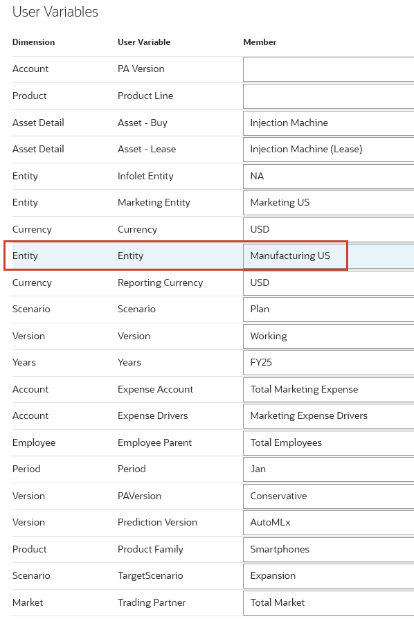

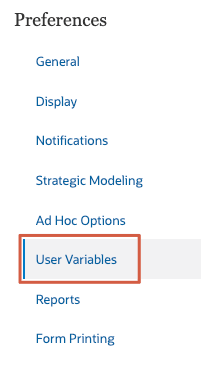

  1. 按一下 導覽器 (導覽器),然後在「工具」下,按一下使用者偏好設定。
    前往使用者偏好設定
  2. 在左側,按一下使用者變數。
    前往使用者變數
  3. 若為「實體」,請將其設為製造用量訂閱。
    秘訣:
    如果可用,您可以按一下維度或提示的 成員選取器 (成員選取器) 以開啟「選取成員」對話方塊,您可以在其中搜尋、選取成員,以及指派成員、使用者變數或替代變數至維度。
    使用者變數
  4. 按一下儲存。

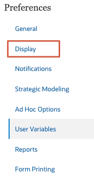

設定顯示偏好設定
  1. 在左側,按一下顯示。
    跳至顯示

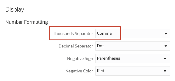

  2. 在「數字格式」底下,確認「千位分隔符號」已設為逗號。

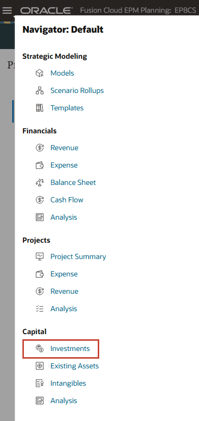

  1. 按一下 導覽器 (導覽器),然後在「資本」下,按一下投資。
    前往投資

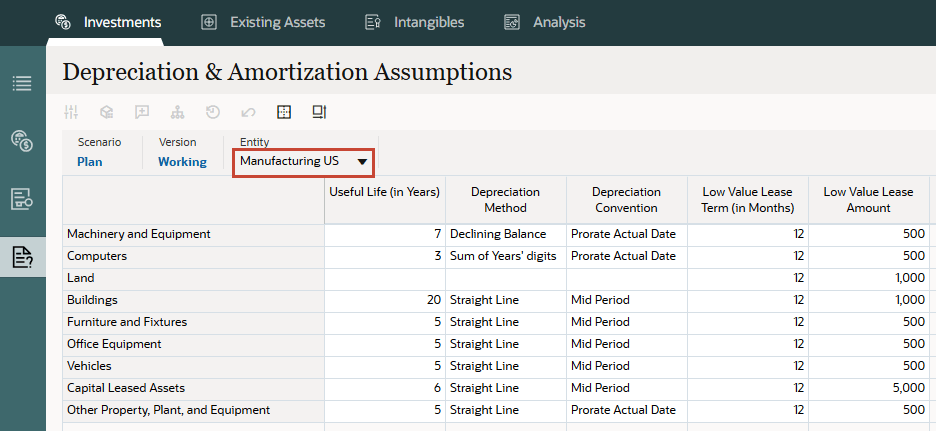

    此時會顯示折舊與攤提假設。
    折舊與攤銷假設

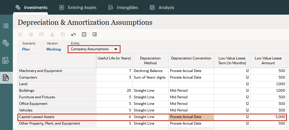

  3. 在 POV 中,針對「實體」,選取公司假設。
  4. 在方格中,針對資本租賃資產設定或驗證下列值:
    詳細資訊 數值
    使用壽命 (以年計) 6
    折舊方式 直線
    折舊慣例 按比例分配實際日期
    低價值租賃期限 (月) 12
    低價值租賃金額 5000

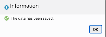

  5. 確認您的選擇項目,然後按一下儲存。
    CPL 假設
  6. 在資訊訊息中,按一下確定。

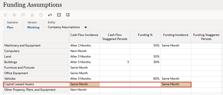

  7. 從下方的水平頁籤中,按一下資金假設。
  8. 在資金假設中,針對資本租賃資產,輸入下列項目:
    欄 數值
    現金流量事故 相同月份
    資金事件 相同月份
  9. 確認您的選擇項目,然後按一下儲存。
    撥款假設
  10. 在資訊訊息中,按一下確定。

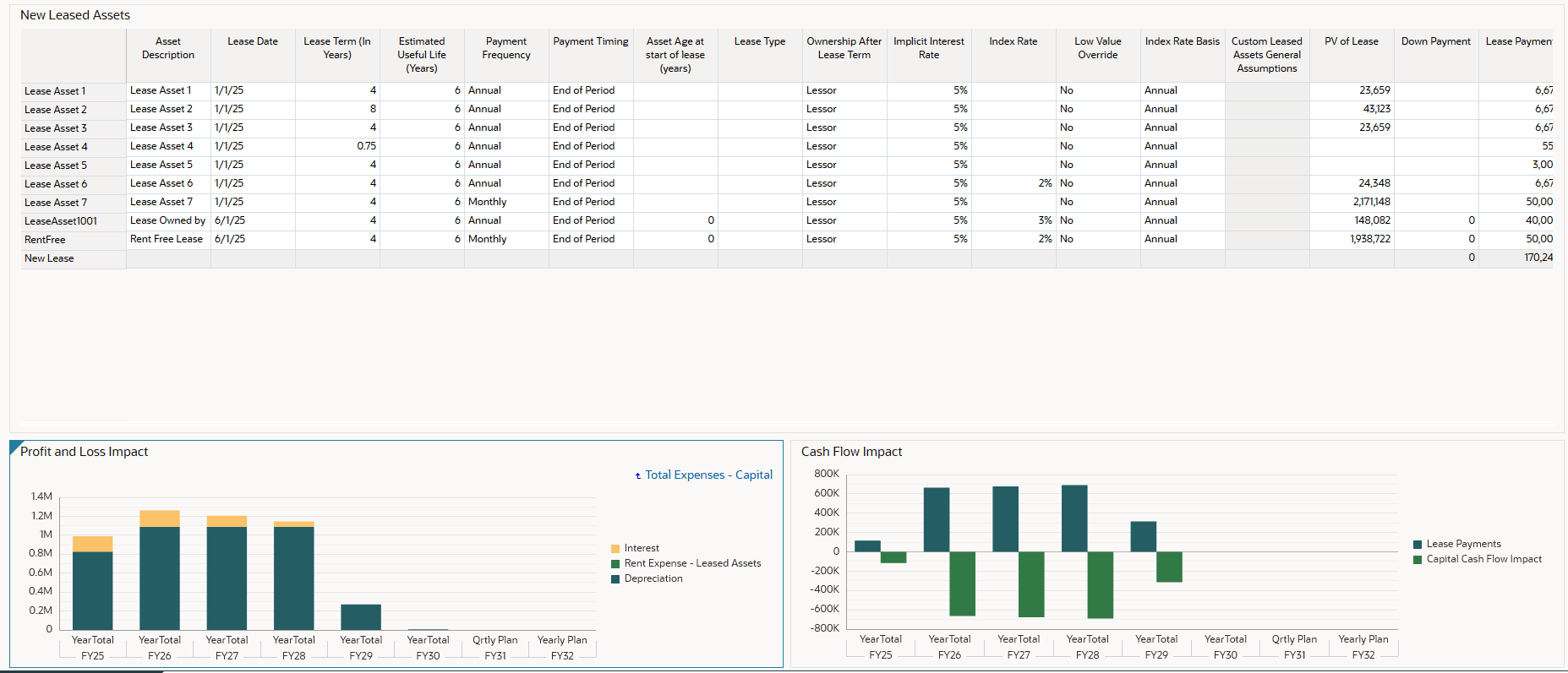

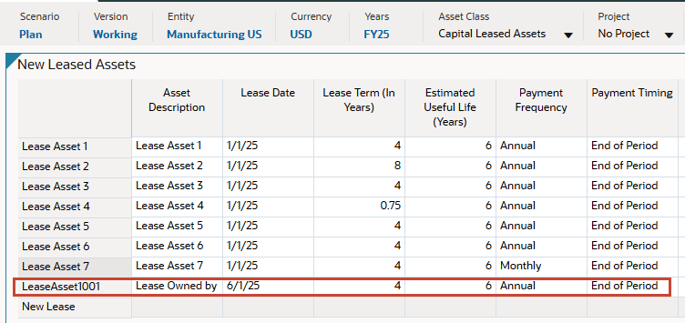

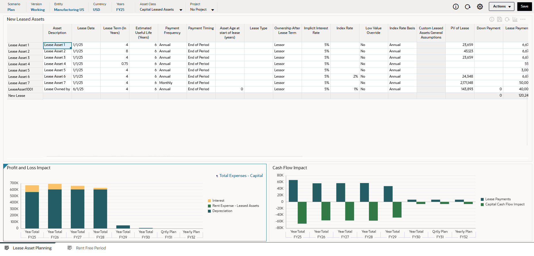

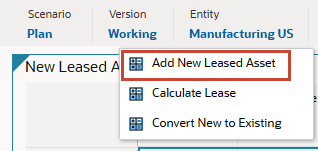

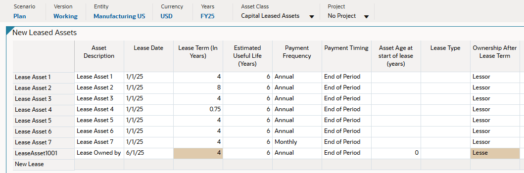

  3. 在「新租賃資產」的資料方格中,用滑鼠右鍵按一下左上方的空白表頭儲存格以顯示功能表選項,然後選取新增新租賃資產。
    新增租賃資產

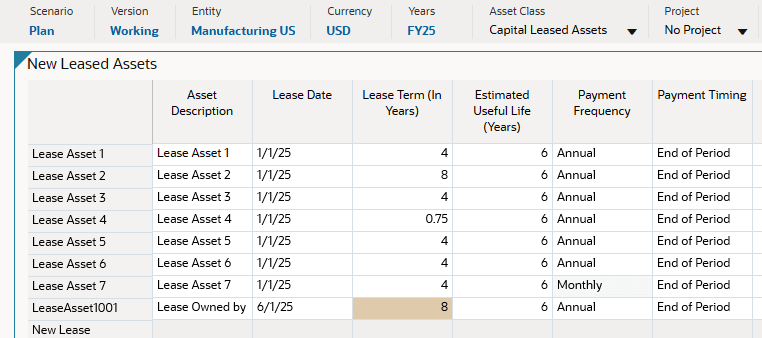

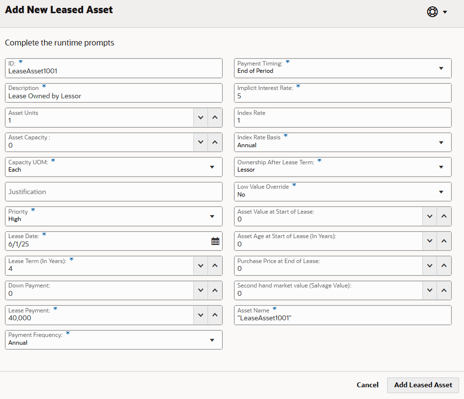

  4. 在「新增租賃資產」中,輸入下列項目:
    詳細資訊 數值
    ID LeaseAsset1001
    描述 出租人擁有的租賃
    資產單位 1
    產能 UOM 每
    優先順序 最高價
    租賃日期 6/1/25
    租賃期限 (以年計) 4
    租賃付款 40000
    付款頻率 每年
    付款時間 期間結束
    內含利率 5
    指數利率 1
    指數利率基準 每年
    租賃期限後的所有權 出租人
    低值置換 編號
    資產姓名 "LeaseAsset1001"

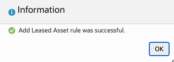

  5. 確認您的選擇,然後按一下新增租賃資產。
    新增租賃資產明細
  6. 在資訊訊息中,按一下確定。
    資訊訊息

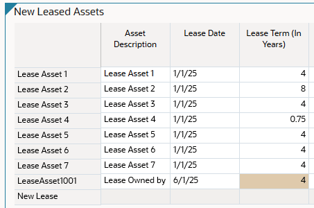

    新租賃資產會顯示在方格上。
    新租賃資產

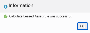

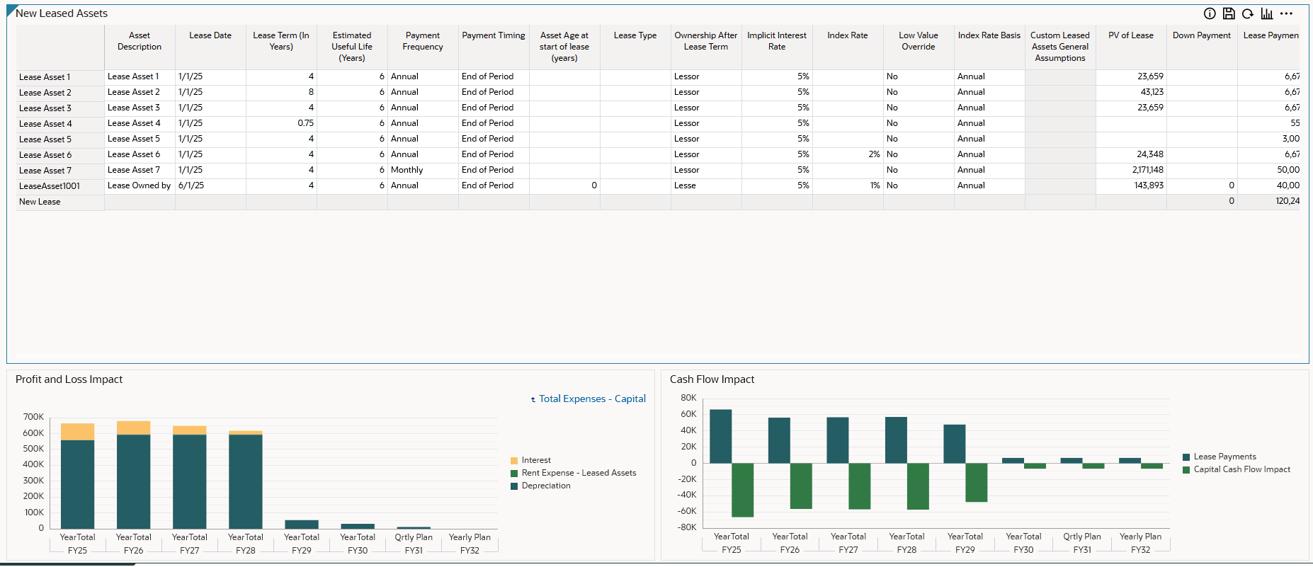

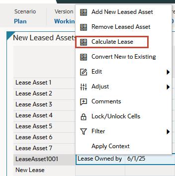

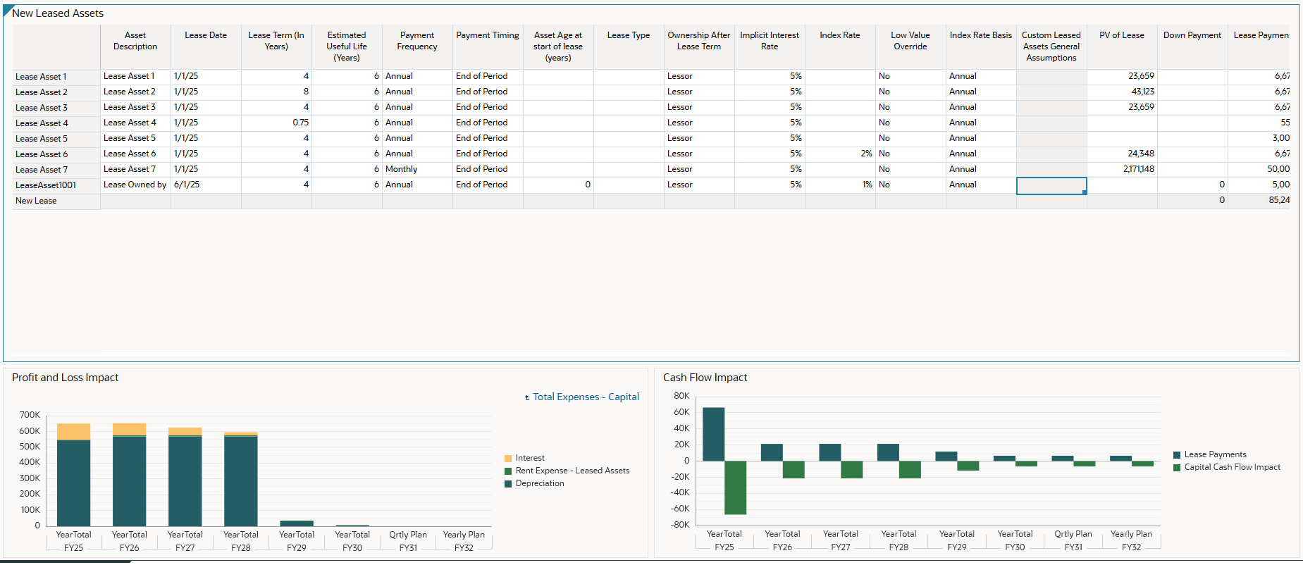

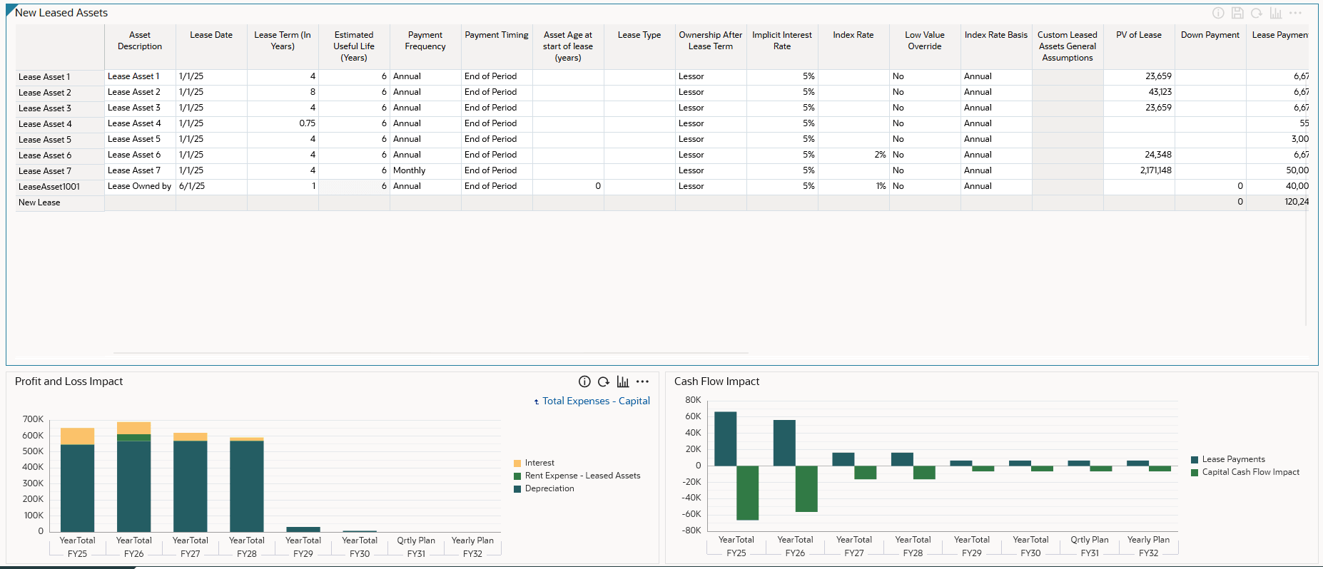

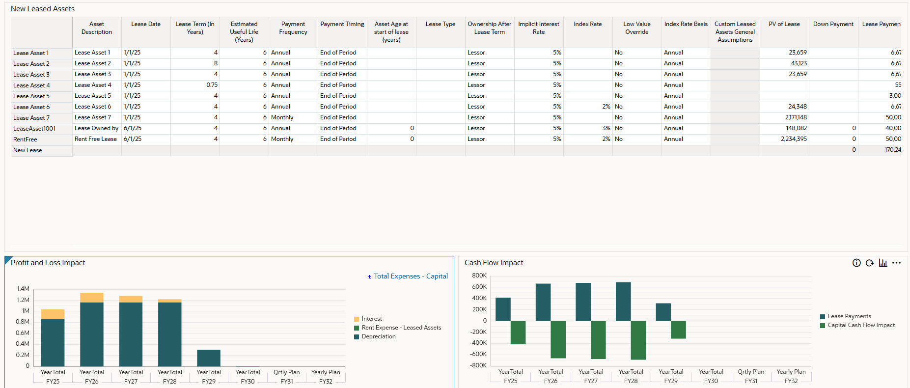

  7. 在資料方格中,用滑鼠右鍵按一下 LeaseAsset1001 ,然後選取計算租賃。
    計算租賃
  8. 在資訊訊息中,按一下確定。
    資訊訊息

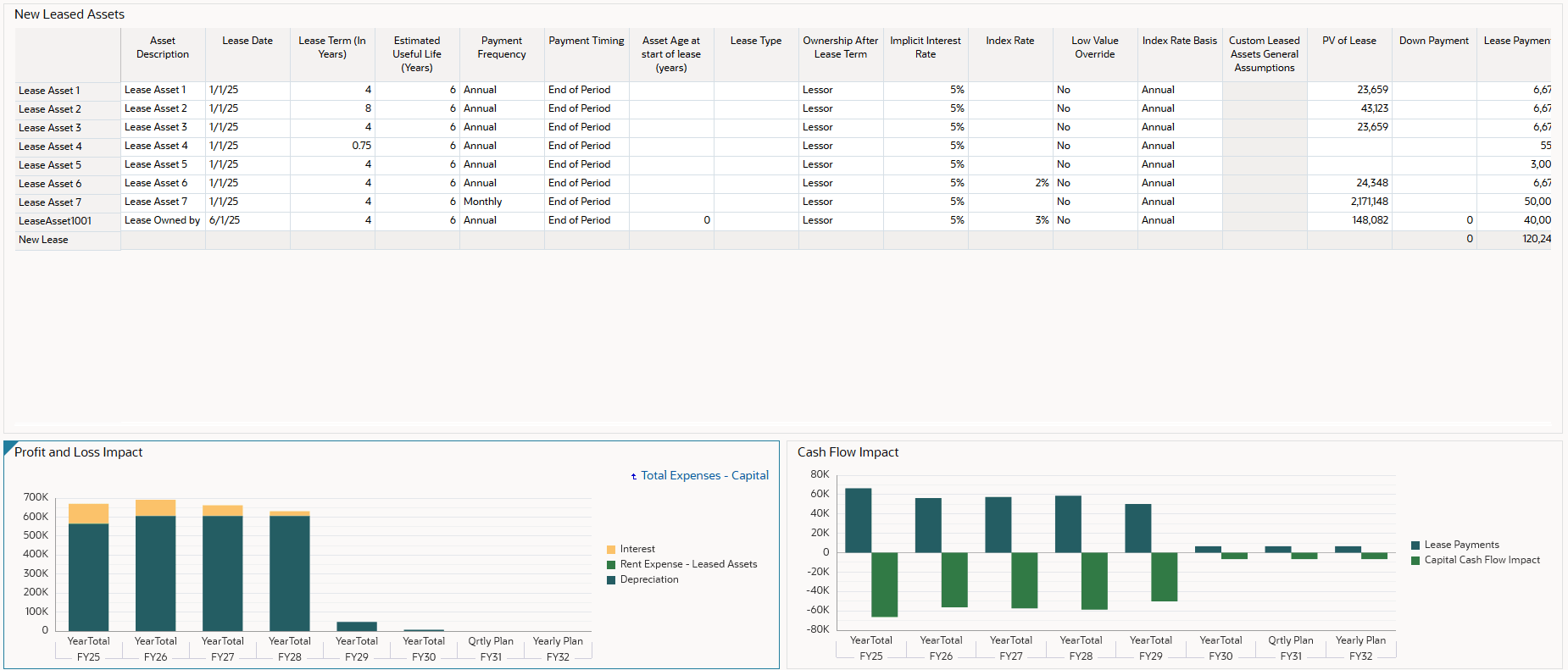

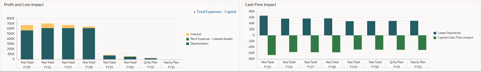

    儀表板上的圖表會更新以顯示對損益和現金流量的影響。
    資產值是從資產的淨現值計算而來。「現值」會變成「預付與責任總額」(使用權或 ROU、資產與負債)。此乃根據利率 5%、租賃付款及四 (4) 年的租賃期計算。
    折舊乃根據租賃期或可使用年期之間較低者 (因為資產擁有權與出租人有關) 計算 (四) 年期。
    國際財務報告準則第 16 號亦指租賃資產為 ROU 資產。除非受該準則規定的任何豁免限制,否則該等租賃在資產負債表中資本化及呈列為資產及負債。
    儀表板
    秘訣:
    在「損益影響」中,按一下費用總計 - 資本以鑽研資料。
  9. 從頁面頂端的導覽選項中,按一下分析。
    分析
  10. 在左側的垂直頁籤中,按一下 財務報表 (財務報表)。

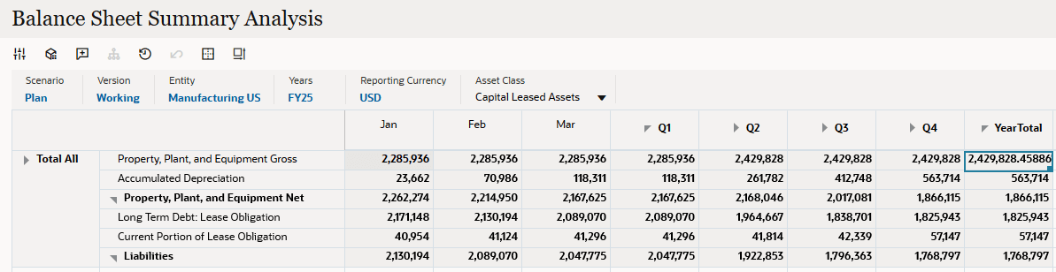

  11. 在資產負債表摘要分析的 POV 中,將資產類別設定為資本租賃資產。
  12. 複查資產負債表的內容。展開期間 (年度總計) 以鑽研值。
    資產負債表

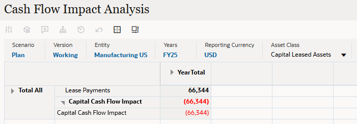

  13. 從底部總時程頁籤中,按一下現金流量影響,然後複查租賃付款對現金流量的影響。
    現金流衝擊

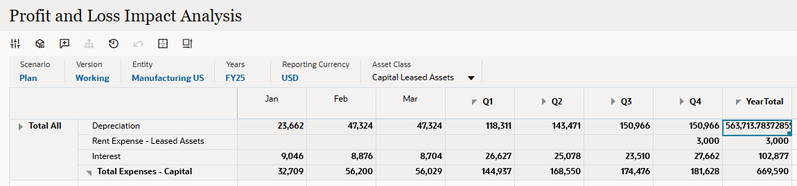

  14. 從底部的水平頁籤中,按一下損益影響並複查折舊與利息費用。
    損益

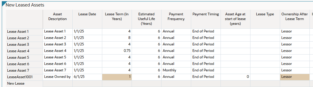

  4. 在資料方格中,對於 LeaseAsset1001,請將「租賃期限」(年數) 設為 8 。
    設定租賃期限
  5. 在表單右上角,按一下 儲存 (儲存)。
  6. 在資訊訊息中,按一下確定。
    計算租賃
  8. 在資訊訊息中,按一下確定。
  9. 在「損益影響」中,按一下費用總計 - 資本以鑽研資料。
    資產價值乃根據資產於八 (8) 年內之淨現值計算。
    折舊乃根據租賃期或可使用年期之間較低者 (因為資產擁有權與出租人有關) 計算 (六) 年期。
    當租賃資產資本化時,「現值」是從「總預付與責任」與「資產類別」值 (使用權或 ROU、資產與負債) 的組合中取得。
    已更新租賃計算

  2. 在資料方格中,對於 LeaseAsset1001,請設定:
    • 租賃期限 (年數) 至 4
    • 租賃期限之後的所有權受訓者
      設定擁有權
  3. 在表單右上角,按一下 儲存 (儲存)。
  4. 在資訊訊息中,按一下確定。
  5. 在資料方格中,用滑鼠右鍵按一下 LeaseAsset1001 ,然後選取計算租賃。
    計算租賃
  6. 在資訊訊息中,按一下確定。
  7. 在「損益影響」中,按一下費用總計 - 資本以鑽研資料。
    「現值」會根據利率 5%、租賃付款及四 (4) 年的租賃期限再次計算。
    折舊乃根據可使用年期 (6 年) 計算,原因為資產擁有權於年期末轉讓予承租人。
    已更新儀表板
  8. 選擇性地複查分析卡中對財務報表的影響。完成複查後,請返回租賃資產規劃。

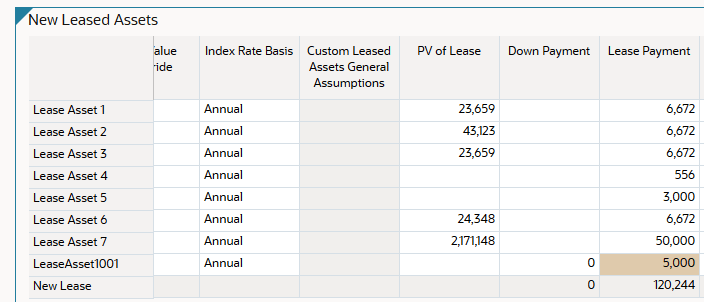

    • 索引率為 3%
    • 租賃付款給 40000
      設定指數利率和租賃付款
      許多公司以年利率 (通貨膨脹) 而非根據付款頻率 (例如每月) 來建構租賃合約。此功能可讓您增加與支付頻率無關的年度指數利率。

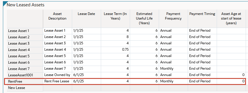

  3. 在「新增租賃資產」中,輸入下列項目:
    詳細資訊 數值
    ID RentFree
    描述 租借免費租賃
    資產單位 1
    產能 UOM 每
    優先順序 最高價
    租賃日期 6/1/2025
    租賃期限 (以年計) 4
    租賃付款 50,000
    付款頻率 每月
    支付時機 期間結束
    內含利率 5
    指數利率 2
    索引命中率基準 每年
    租賃期限之後的所有權 出租人
    低值置換 編號
    資產姓名 "RentFree"
  4. 確認您的選擇,然後按一下新增租賃資產。
    新增租賃資產明細
  5. 在資訊訊息中,按一下確定。
    資訊訊息
    新租賃資產會顯示在方格上。
    新租賃資產
  6. 在資料方格中,用滑鼠右鍵按一下 RentFree ,然後選取計算租賃。

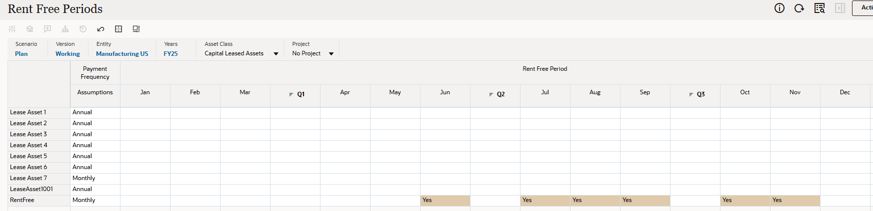

    新增租賃資產後,在無租金期間表單上,針對每個租賃資產,選取是作為任何應免租的期間。

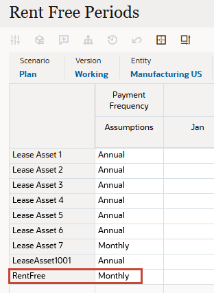

  9. 從下方的水平頁籤中,按一下無租期。
  10. 在「無租金期間」中,RentFree 會驗證「付款頻率」是否設為每月。
    付款頻率
  11. 對於 RentFree,若為 6 月到 11 月,請將值設為是。
    Jan (一月)
    定義可在租賃期限內任何時間發生的無租期。
    當公司協商長期租賃合約時,他們可能希望在租賃合約期內提供免租金期間作為獎勵。這也稱為「租賃假日」,其中某些期間會根據租賃條款給予獎勵。
  12. 按一下儲存。
  13. 在資訊訊息中,按一下確定。

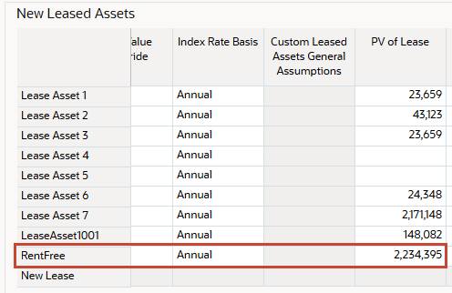

  16. 對於 RentFree ,請複查租賃的 PV 值。
    租賃選擇清單值

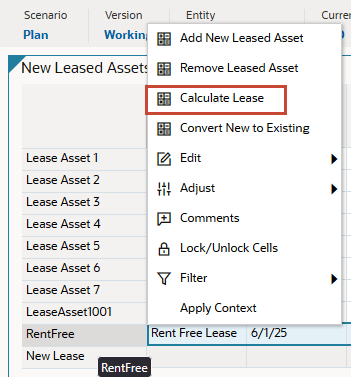

  17. 在方格中,用滑鼠右鍵按一下 RentFree ,然後選取計算租賃。
    計算租賃
  18. 在資訊訊息中,按一下確定。
    資訊訊息
  19. 在「損益影響」中,按一下費用總計 - 資本以鑽研資料。
    儀表板
    新增無租期及計算租賃後,租賃的現值較低。免租金期間租賃支付會設為零,而當您計算租賃時,現值與現金流的值計算會將免租金期間納入考量。

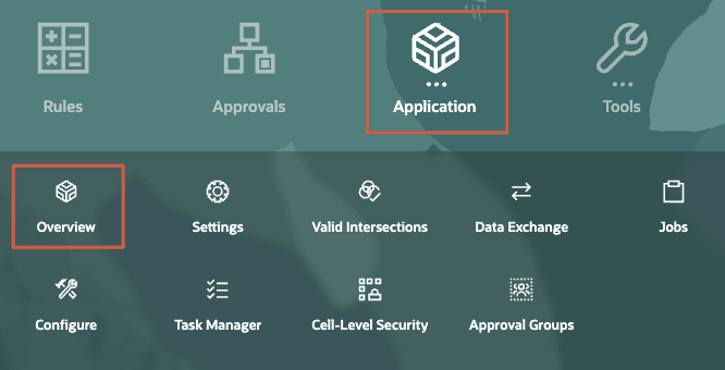

  1. 在首頁中,按一下申請,然後按一下概觀。
    應用程式總覽
  2. 按一下維度。
    尺寸

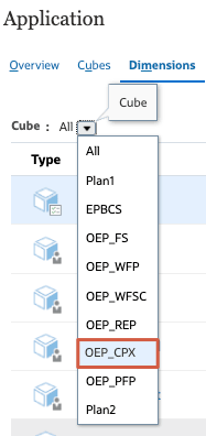

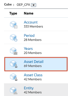

    立方體下拉式清單
  4. 按一下資產詳細資料。
    資產明細

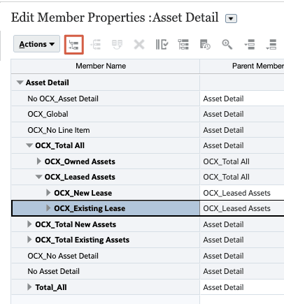

  5. 在「編輯資產詳細資料的成員特性」中,依序展開資產詳細資料、OCX_Total 全部和 OCX_Leased 資產。
  6. 選取 OCX_Existing 租約。

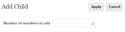

  7. 按一下 新增子項 (新增子項)。
    新增子成員
  8. 在「新增子項」中,設定要新增至 2 的成員數目,然後按一下套用。
    新增 2 個成員
    OCX_Existing 租賃底下新增了兩個未命名的成員列。

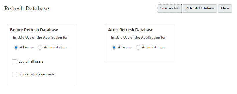

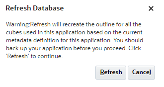

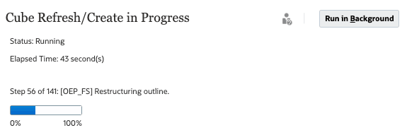

  13. 按一下 重新整理資料庫 (重新整理資料庫)。
  14. 在第一個「重新整理資料庫」對話方塊中,接受所有預設選項,然後按一下重新整理資料庫。
    重新整理資料庫對話方塊
  15. 在「重新整理資料庫」提示下,按一下重新整理。
    重新整理資料庫提示

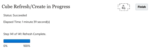

    重新整理資料庫需要一些時間才能完成。
    立方體重新整理狀態
  16. 立方體重新整理進度完成後,按一下完成。
    立方體重新整理已完成
  17. 在「重新整理資料庫」中按一下關閉。

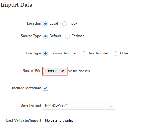

  1. 在「維度」中,按一下動作,然後選取匯入資料。
    匯入資料
  2. 在第一個「匯入資料」對話方塊中,按一下建立。
  3. 在下一個「匯入資料」對話方塊中,針對「來源檔案」,按一下選擇檔案。
    附註:
    視您的瀏覽器而定,按鈕標籤可能會顯示選擇檔案或瀏覽。
    匯入資料對話框
  4. 導覽至您儲存現有 Leases.csv 的位置,然後選取或開啟它。
    選取後會顯示為:
    已選擇檔案

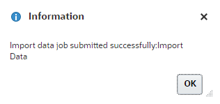

  5. 在「匯入資料」中,按一下匯入。
    秘訣:
    Oracle 建議您先驗證匯入檔案,再執行匯入處理。此自學課程中包含的匯入檔案已經過測試和驗證。
  6. 在資訊訊息中,按一下確定。
    資訊訊息
  7. 按一下關閉,兩次即可關閉「匯入資料」對話方塊。

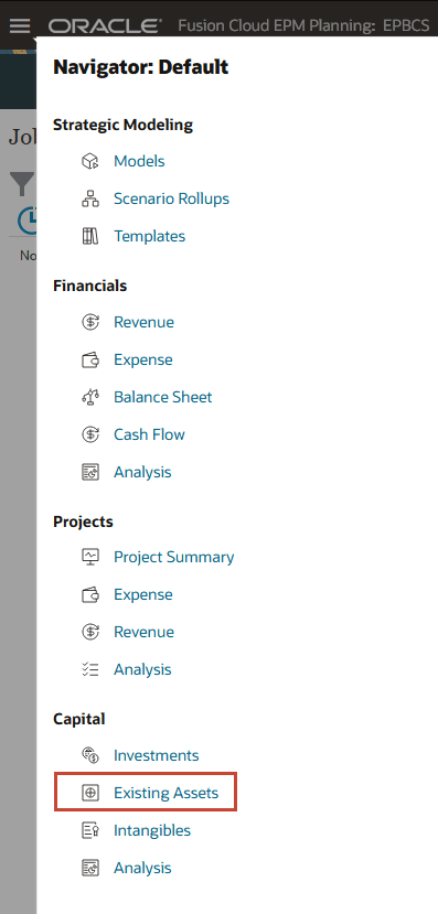

  1. 按一下 導覽器 (導覽器),然後在「資本」下,按一下現有資產。
    移至現有資產

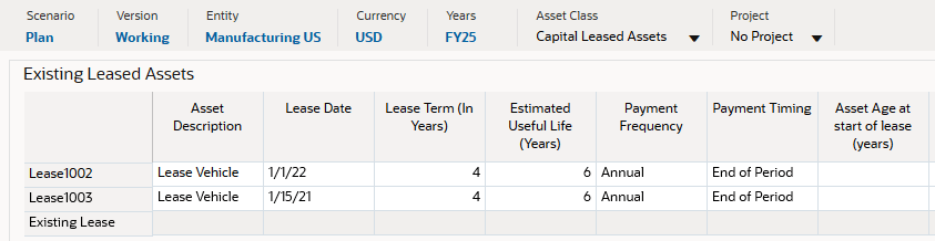

  3. 在現有租賃資產的 POV 中,驗證或設定:
    • 實體: Manufacturing US
    • 資產類別:資本租賃資產
    • 專案:無專案

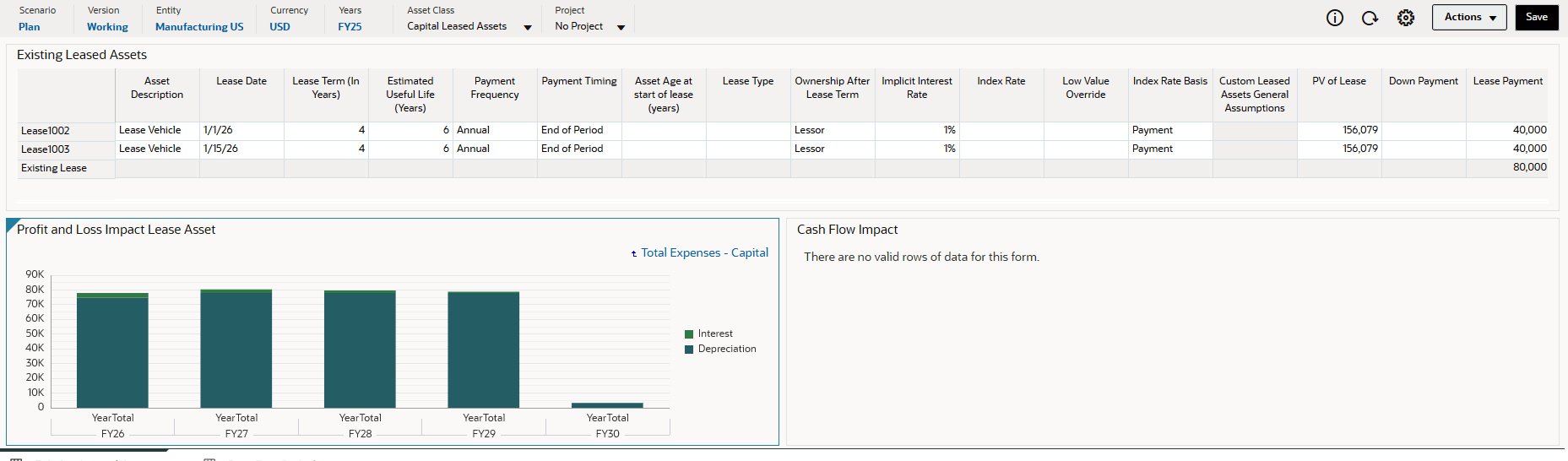

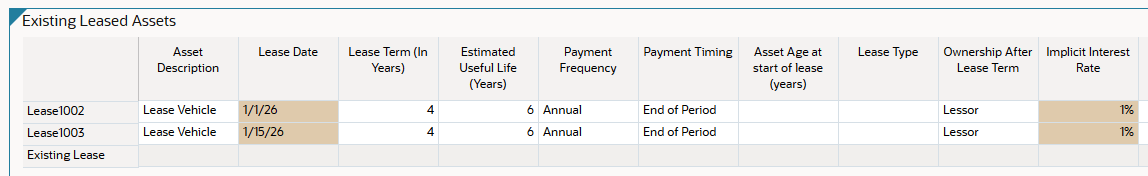

  4. 在資料方格中,確認已顯示匯入的租賃資產 Lease1002 和 Lease1003 。
    現有租賃資產
  5. 將兩個資產的「租賃日期」設為:
    • Lease1002: 1/1/26
    • 租賃 1003: 1/15/26
  6. 找出「指數利率」資料欄,並將這兩個租賃資產設為 1% 。
    已修改現有資產的值
  7. 驗證您的輸入,然後在表單右上角按一下 儲存 (儲存)。
  8. 在資訊訊息中,按一下確定。
  9. 在現有租賃上按一下滑鼠右鍵,然後選取全部計算。
    全部計算
  10. 在資訊訊息中,按一下確定。
    系統會更新儀表板上的圖表,以顯示對「損益」和「現金流量」的影響。
