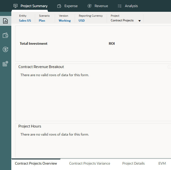

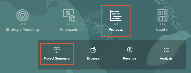

  1. 從首頁中,按一下專案,然後按一下專案摘要。
    移至專案摘要
    此時會顯示「合約專案概要」儀表板。
    合約專案概要

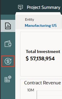

  3. 從左邊的垂直頁籤中,按一下 資本專案 (資本)。
    前往資本
    隨即顯示「資本專案概觀」儀表板。

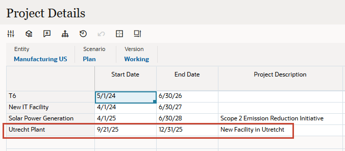

  5. 從底端的水平頁籤中,按一下專案詳細資料。
    「專案明細」會列出現有的資本專案。
    專案詳細資訊

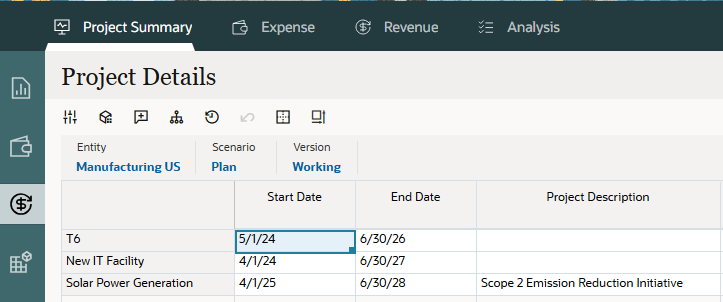

  6. 在資料方格中,用滑鼠右鍵按一下左上方的空白標頭儲存格以顯示功能表選項,然後選取新增專案。
    新增專案

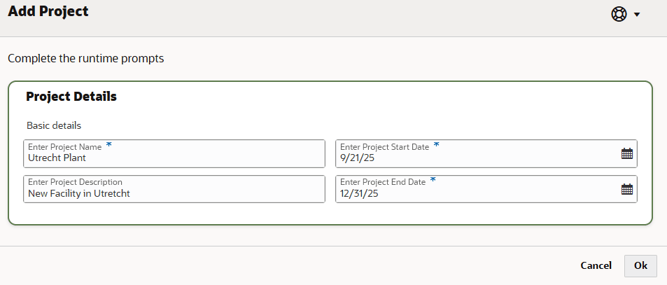

  7. 在「新增專案」中輸入下列詳細資訊:
    特性 數值
    輸入專案名稱 烏特勒支工廠
    輸入專案描述 公用程式中的新設施
    輸入專案開始日期 9/21/25
    輸入專案結束日期 12/31/25

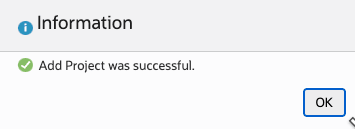

  8. 確認您的項目,然後按一下確定。
    新增專案詳細資訊

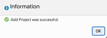

  9. 在資訊訊息中,按一下確定。
    資訊訊息
    專案會列在表單上。
    表單上列出的專案

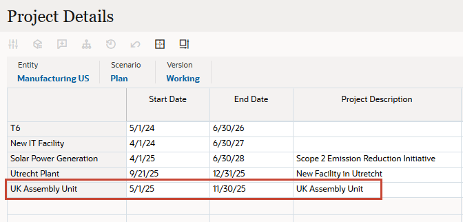

  13. 確認您的項目,然後按一下確定。
  14. 在資訊訊息中,按一下確定。
    資訊訊息
    新增的專案會列在表單上。
    表單上列出的專案

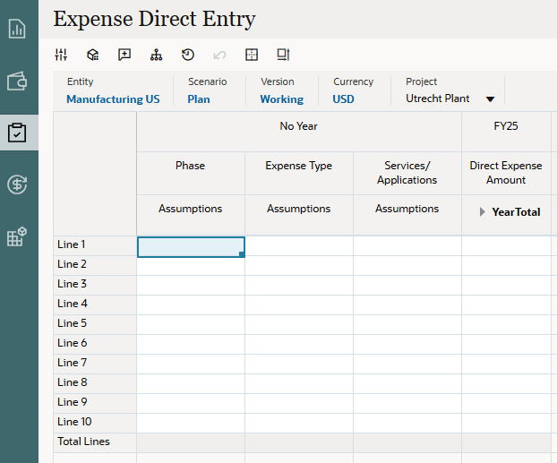

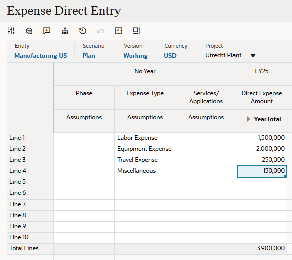

  3. 在左側的垂直頁籤中,按一下 直接輸入 (直接輸入)。
  4. 在「費用直接輸入」中,針對 POV 中的「專案」,驗證是否已選取攝取工廠。
    移至直接輸入
  5. 在方格區域中,選取或輸入下列假設與費用金額:
      費用類型
    假設
    直接支出金額
    年度總計
    線條 1 人力費用 1,500,000
    線條 2 設備費用 2,000,000
    線條 3 差旅費用 250,000
    線條 4 雜項費用 150,000

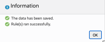

  6. 確認您的項目,然後按一下儲存。
  7. 在資訊訊息中,按一下確定。
     個資訊訊息
    資料會儲存至應用程式。
    計算後的資料

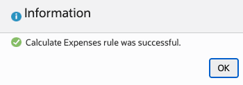

  8. 在資料方格中,用滑鼠右鍵按一下左上方的空白標頭儲存格以顯示功能表選項,然後選取計算費用。
    計算費用
    計算需要一些時間才能完成。
  9. 在資訊訊息中,按一下確定。
    資訊訊息

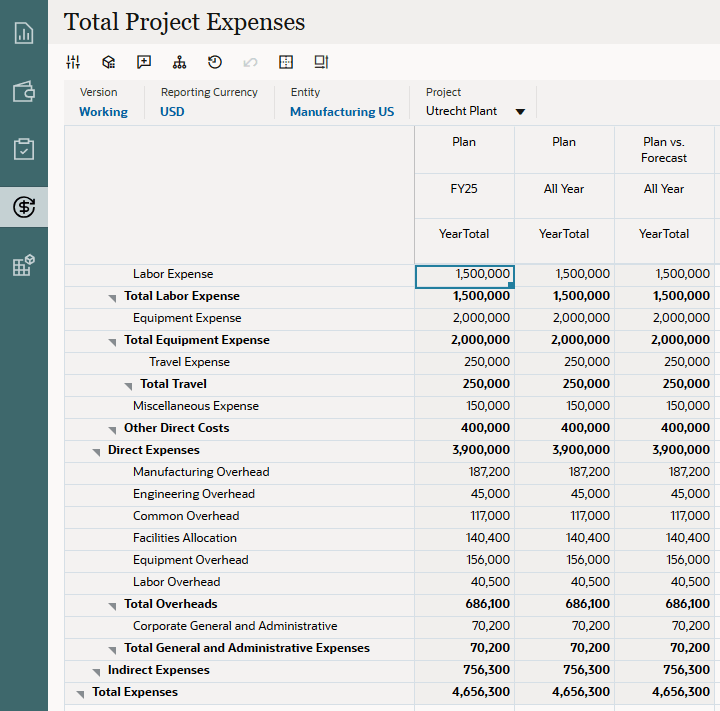

  10. 從左邊的垂直頁籤中,按一下 複查專案費用 (複查專案費用)。
  11. 從底部的水平頁籤中,按一下專案費用。
  12. 複查「Utrecht Plant」專案的費用摘要。
    專案支出摘要

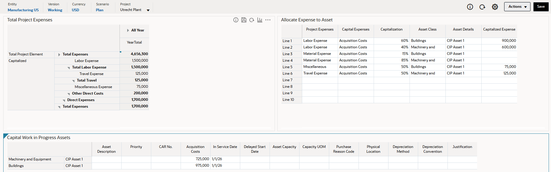

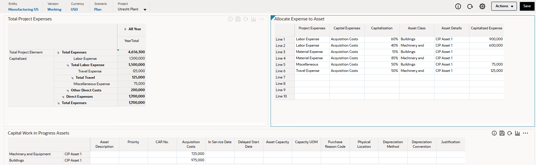

  5. 複查「專案資本化」儀表板。
    • 在專案費用總計中,展開成員以顯示詳細的費用。
    • 在將費用分配至資產中,請注意表單是可編輯的。您可選取想要資本化的專案費用,然後選取對應的資本費用科目。此外,選擇您規劃將費用資本化的資產類別。
    • 正在進行資本工作資產表單以資本化專案進行更新。您可以新增每個資本化資產的明細,並指定計畫啟用日期,以驅動折舊與其他費用計算。

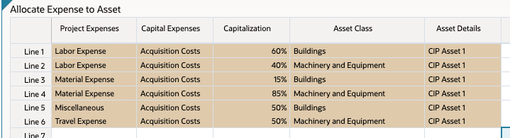

  6. 在「將費用分攤至資產」中,選取或輸入下列明細:
      專案費用 資本費用 大寫 資產類別 資產詳細資訊
    線條 1 人力費用 取得成本 60% 建築物 CIP 資產 1
    線條 2 人力費用 取得成本 40% 機械與設備 CIP 資產 1
    線條 3 物料費用 取得成本 15% 建築物 CIP 資產 1
    線條 4 物料費用 取得成本 85% 機械與設備 CIP 資產 1
    線條 5 雜項費用 取得成本 50% 建築物 CIP 資產 1
    線條 6 差旅費用 取得成本 50% 機械與設備 CIP 資產 1
    在此步驟中,您將專案費用部分或完整分攤至多個資產類別。例如,人工支出分布在兩個資產類別之間,以完全分攤取得成本:建築物的 60%,而機器和設備的 40%。就差旅開支而言,機械及設備的部份分配額為 50%。
  7. 驗證您的選擇,然後按一下表單的「儲存」(儲存) 圖示。
    支出資本化
  8. 在資訊訊息中,按一下確定。

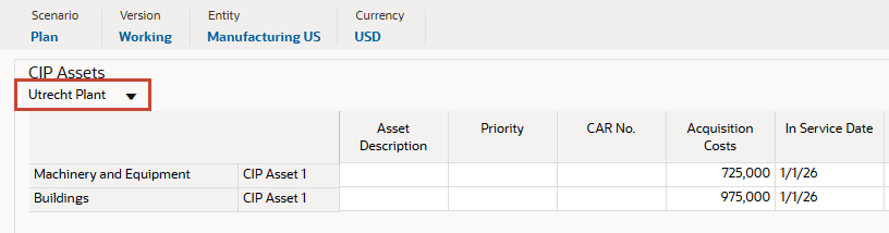

    儲存後,「資本在製品資產」表單現在包含兩 (2) 個新資產:機械與設備,以及建築物。取得成本是以這些資產的分配金額為基準。
    含已更新資料的專案資本化儀表板

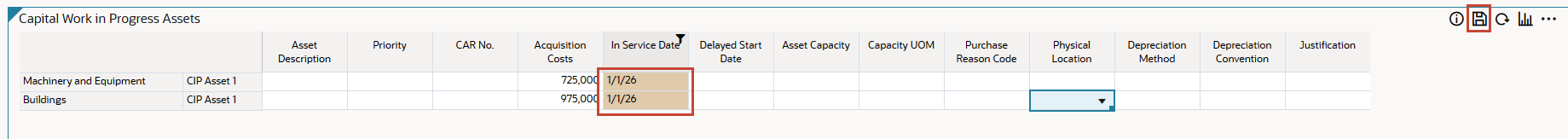

  9. 針對「資本工作進行中資產」表單中的兩個資產,輸入計劃的啟用日期:
    資產 啟用日期
    機械與設備 1/1/26
    建築物 1/1/26
    資本在建資產表單上的資料來自資本模組。「啟用日期」是指資產首次使用,並包含在資本資產計算中的時間。啟用日期也會決定資產可供使用的時間點,以及資產的折舊開始時間點。
  10. 驗證您的選擇,然後按一下表單的「儲存」(儲存) 圖示。
    新增服務日期
  11. 在資訊訊息中,按一下確定。
  12. 在儀表板右上角,按一下儲存。
  13. 在資訊訊息中,按一下確定。
    系統會儲存表單中更新的資料。

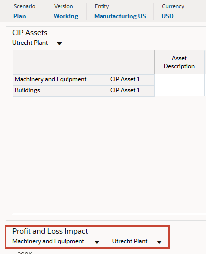

計算折舊

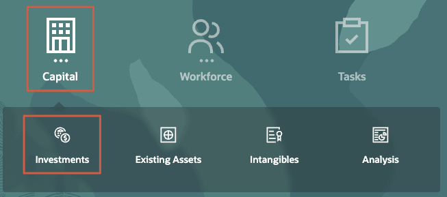

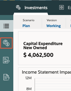

  1. 從首頁按一下資本,然後按一下投資。
    前往資本投資
  2. 從左邊的垂直頁籤中,按一下 前往新資產規劃 (新資產規劃)。
    新資產規劃
  3. 從底端的水平頁籤中,按一下從專案新增資產。
  4. 在「在建資產」中,確認已從下拉式清單中選取 Utrecht Plant 。
  5. 在「在建資產」方格中,複查表單上顯示的兩 (2) 個「進行中資本」資產。
    來自專案的新資產

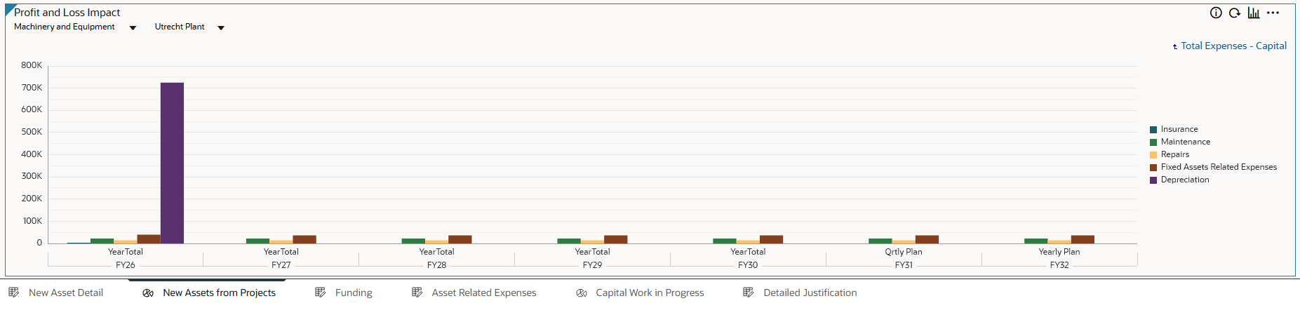

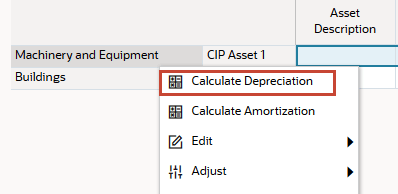

  6. 在方格中,用滑鼠右鍵按一下機器與設備,然後選取計算折舊。
    計算機械與機器的折舊
  7. 在資訊訊息中,按一下確定。

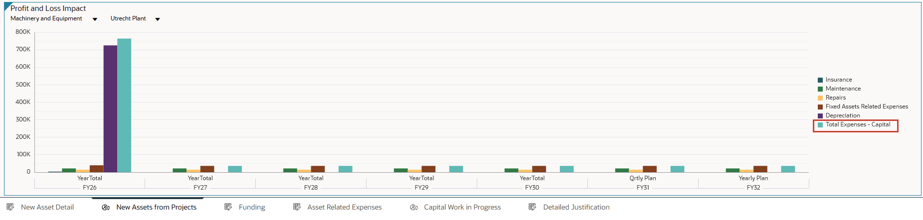

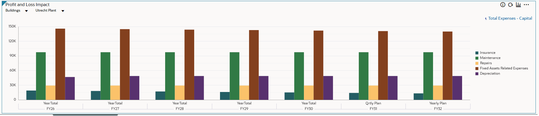

  8. 在頁面的「損益影響」區段中,選取 Machinery and Equipmen 和 Utrecht Plant 。
    損益影響
  9. 在圖表的圖例中,按一下費用總計 - 資本。
    損益影響
    您可以在表單的圖表中,從所選資產類別和專案檢視折舊和其他費用的損益影響。
    損益影響

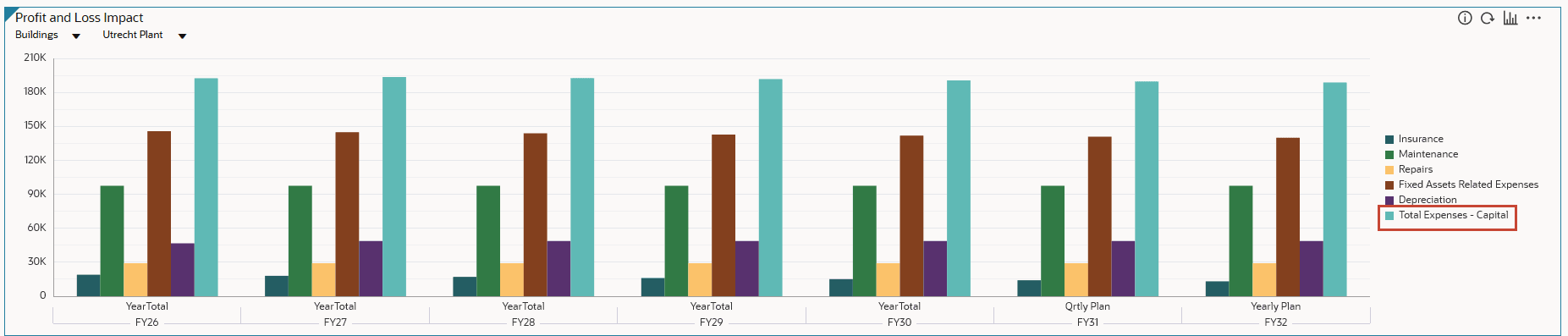

  10. 複查「損益影響」圖表之後,請從其下拉式清單中選取下列項目:
    • 作為資產類別的建築物
    • 作為專案的 Utrecht Plant

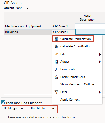

  11. 在「在建資產」方格中,用滑鼠右鍵按一下建築物,然後選取計算折舊。
    計算建築物的折舊
  12. 在資訊訊息中,按一下確定。
  13. 在「損益」圖表的圖例中,按一下費用總計 - 資本。
    損益影響
    您可以從「損益影響」儀表板中的所選資產類別和專案,複查折舊和其他費用的損益影響。
    損益

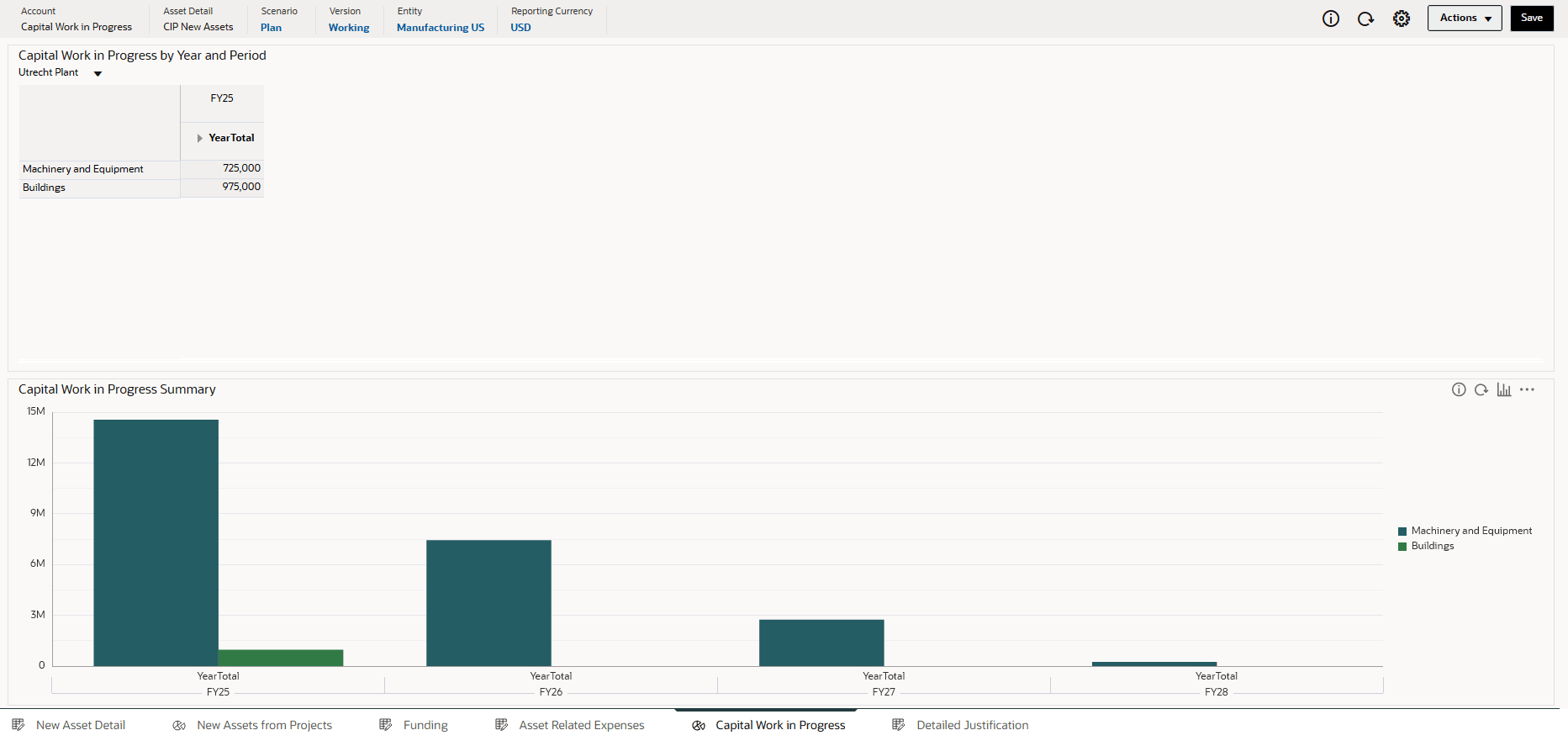

  14. 從底端的水平頁籤中,按一下進行中的資本工作。
  15. 在「資本工作進行中」中,複查儀表板以取得資本化專案的資訊。
    您可以按一下圖表圖例中的成員名稱,向下展開至更詳細的資料。
    未完資本工程

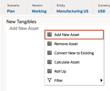

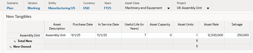

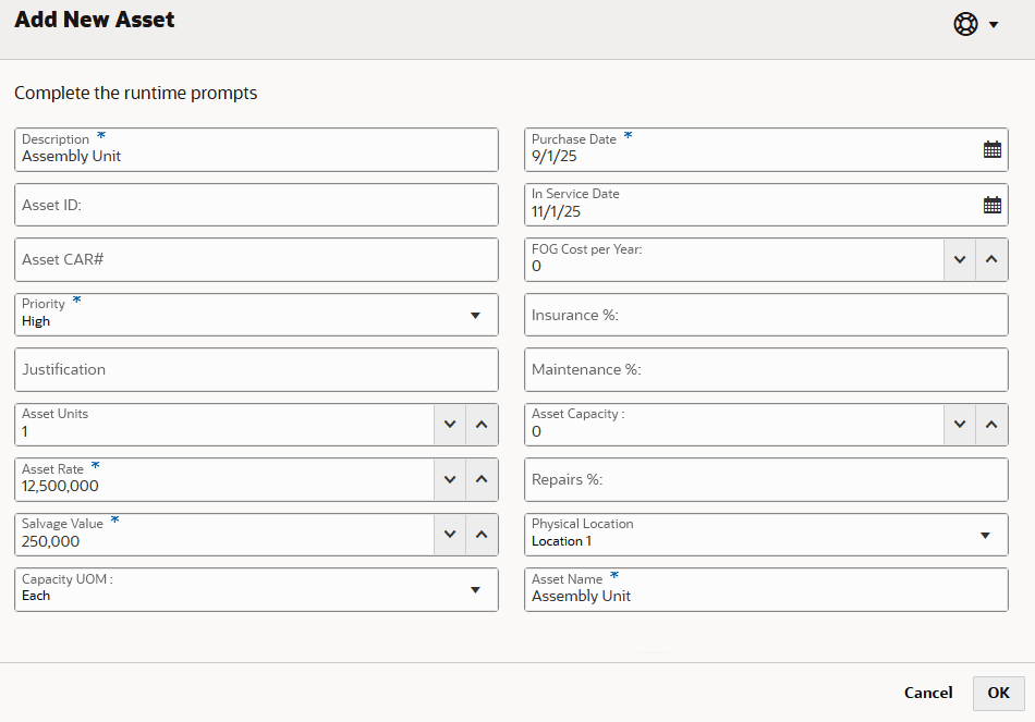

  3. 在方格的空格中,按一下滑鼠右鍵並選取新增資產。
    新增新資產

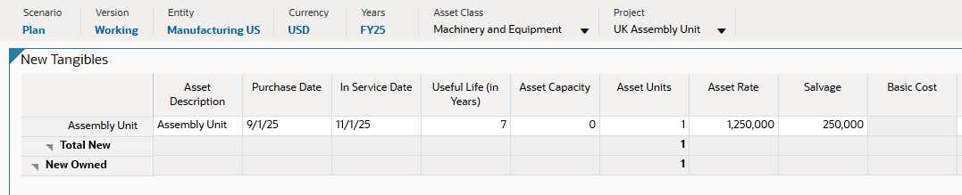

  4. 在「新增資產」中,選取或輸入下列資產明細:
    詳細資訊 數值
    描述 組件單位
    優先順序 最高價
    資產單位 1
    資產比 12500000
    殘值 250000
    產能 UOM 每
    購買日期 9/1/2025
    啟用日期 11/1/2025
    實體位置 位置 1
    資產姓名 組件單位
  5. 確認您的選擇項目,然後按一下確定。
    新增資產對話方塊
  6. 在資訊訊息中,按一下確定。
    資產會顯示在表單上。
    表單上顯示的資產

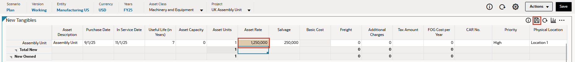

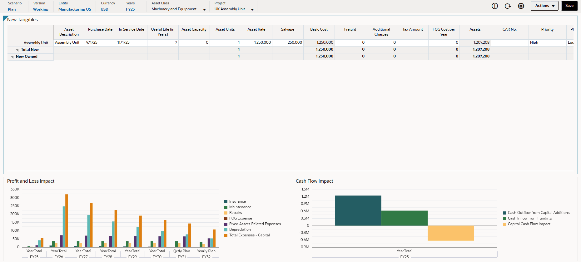

  7. 對於組件單位,請修改資產費率。將值設為 1,250,000 ,然後按一下表單的「儲存 (儲存)」圖示。
    修改資產費率
  8. 在資訊訊息中,按一下確定。
  9. 在儀表板的右上角區域中,按一下儲存。
  10. 在資訊訊息中,按一下確定。
    已儲存更新的資料。
    已儲存更新的資料。

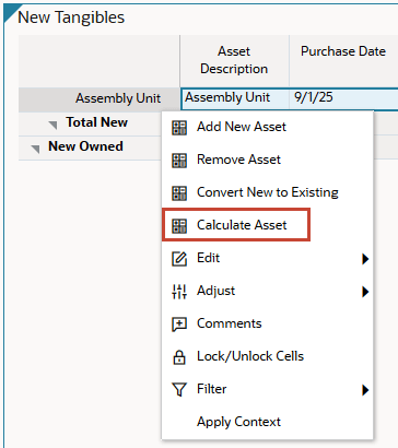

計算資產成本
  1. 在方格中,用滑鼠右鍵按一下組件單位,然後選取計算資產。
    計算資產費用
  2. 在資訊訊息中,按一下確定。
    「損益影響與現金流量影響」圖表會在儀表板上更新。
    已更新儀表板
    「執行計算資產」會根據假設執行資產成本、折舊、現金流量及其他資產相關費用的計算。您可以向下追溯以複查資產費用如何影響多年,或如何影響現金流量。

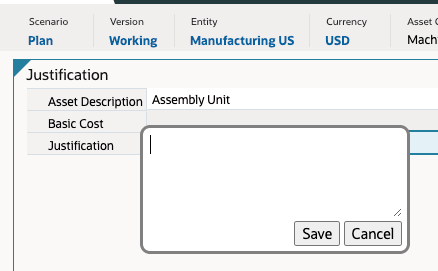

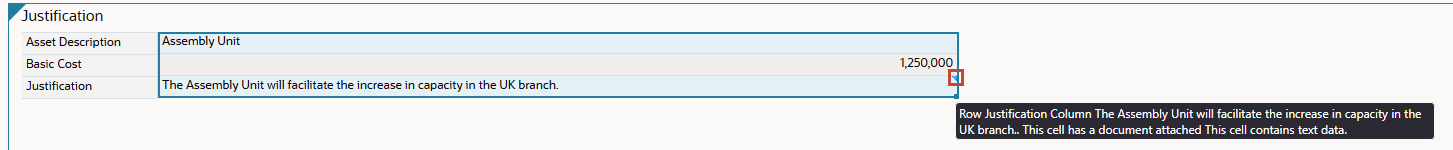

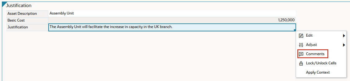

新增說明與附件
  1. 從底端的水平頁籤中,按一下詳細說明。
  2. 將 POV 設定為下列項目:
    POV

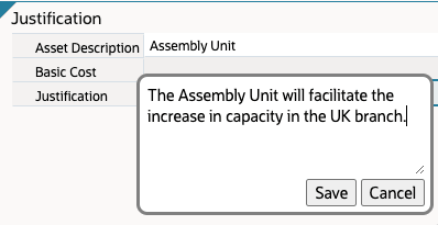

  3. 在「說明」中,按一下「說明」欄位旁邊的儲存格。
    隨即顯示對話方塊。
    說明對話方塊
  4. 在「說明」對話方塊中,輸入「組件單位」可協助增加英國分支的容量。並按一下儲存。
    輸入並儲存說明
  5. 在儀表板的右上角區域中,按一下儲存。
  6. 在資訊訊息中,按一下確定。

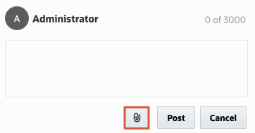

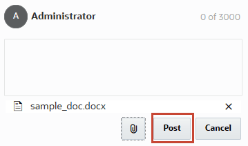

  7. 在「說明」的資料輸入儲存格上按一下滑鼠右鍵,然後選取註解。
    新增附件
  8. 在對話方塊中,按一下 新增附加項目 (新增附件)。
    新增附加項目
  9. 導覽至您在本機儲存 sample_doc.docx 的位置,然後選取並開啟它。
  10. 在該對話方塊中,按一下職位。
    選取的檔案
  11. 當對話方塊中列出檔案時,按一下取消。
    附件已新增至儲存格
    視覺提示 (三角形) 會顯示在右上角,以識別儲存格包含註解或附件。

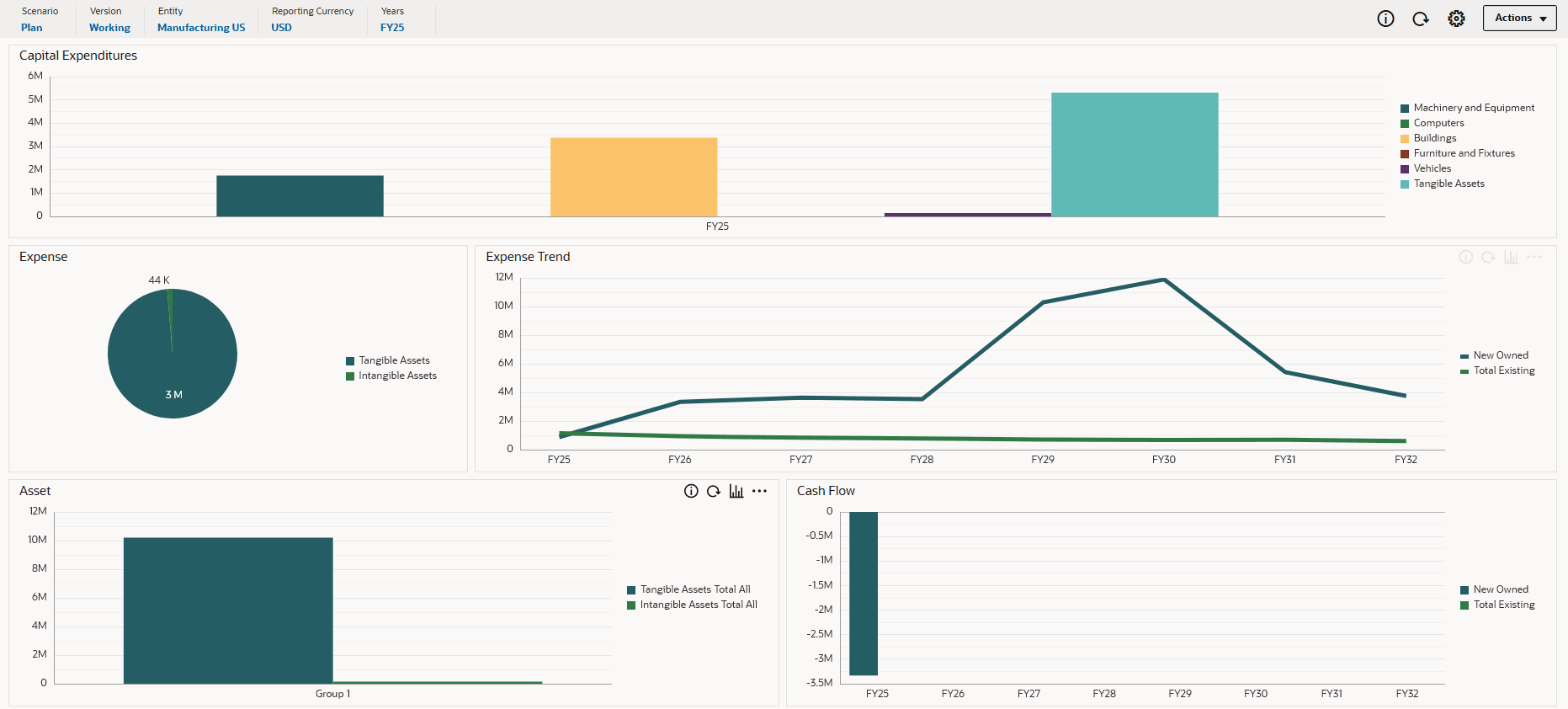

分析資本支出
  1. 從頁面頂端的導覽選項中,按一下分析。
    分析
  2. 在「資本費用摘要」中,驗證 POV 並複查儀表板中的「資本費用性列管」。
    資本費用摘要
  3. 瀏覽「費用彙總」與「資產彙總」水平頁標。視需要變更 POV 以複查與更新儀表板的內容。
