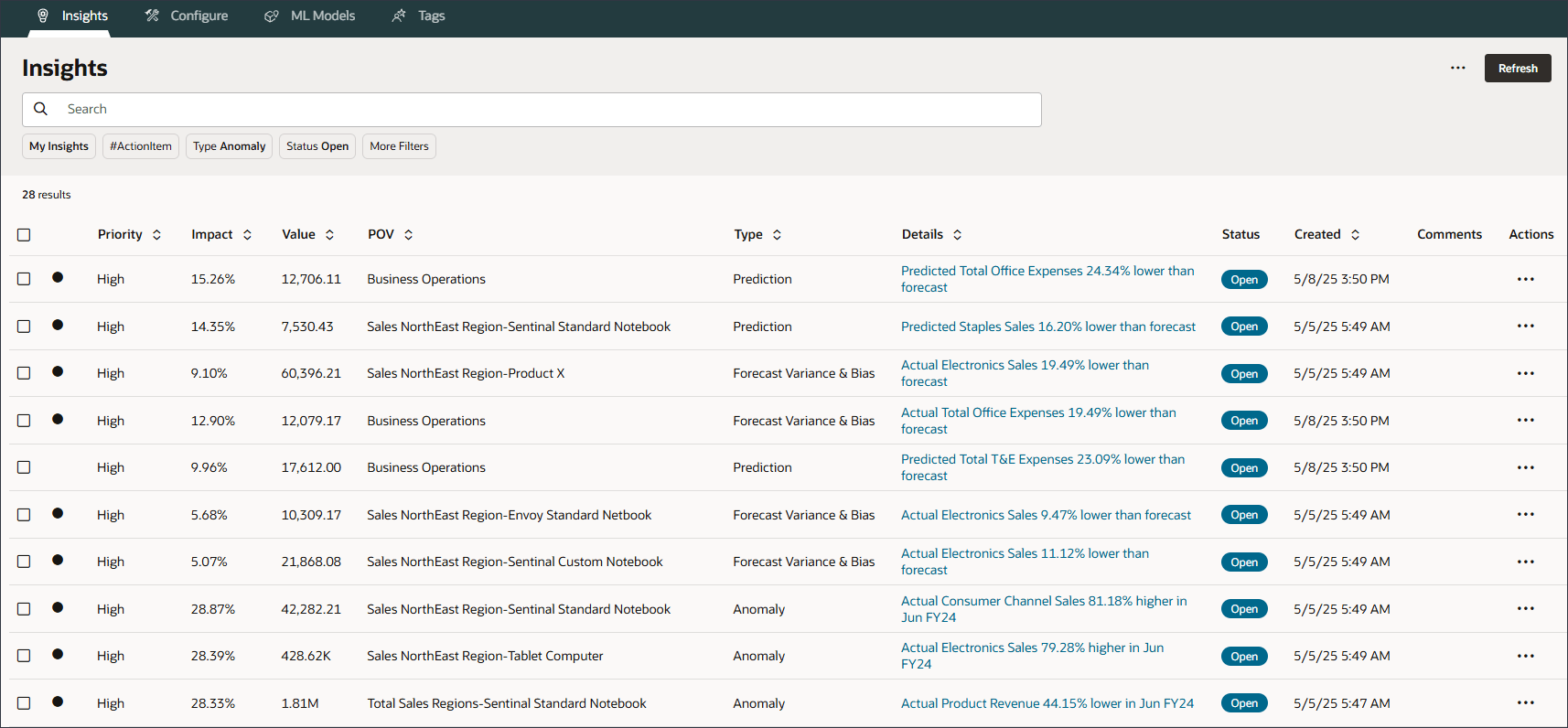

複查洞察分析儀表板
在此區段中,您可以複查「洞察分析儀表板」的洞察分析。您可以搜尋及篩選「洞察分析」儀表板,讓您的分析有焦點。

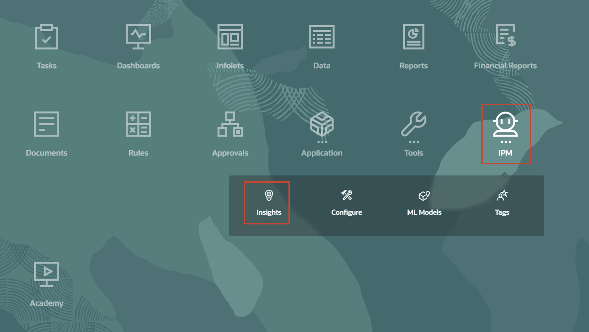

  1. 從首頁按一下 IPM ,然後按一下洞察分析。
    首頁
  2. 複查您在儀表板上的洞察分析。
    包含註標的洞察分析儀表板
    資料欄包含下列屬性:
    1. 優先順序:代表根據影響幅度 (差異有多大) 的洞察分析分類
    2. 影響:顯示相對詞彙的影響大小
    3. 值:以絕對條件顯示影響大小 (金額)
    4. POV :提供產生洞察分析的交集資訊,並以設定的顯示維度為基礎
    5. 類型:預測、異常或預測差異與偏差
    6. 詳細資料:包含洞察分析的簡短描述與詳細檢視的連結
    7. 狀態:已開啟或已關閉
    8. 已建立:建立洞察分析的日期
    9. 註解:包含洞察分析註解
    10. 動作:選取即可執行洞察分析動作以檢視洞察分析詳細資訊、接受或關閉洞察分析、新增洞察分析註解或以特設形式開啟

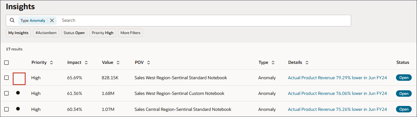

    「洞察分析」儀表板上的每個列都代表一個洞察分析;而欄則代表每個洞察分析的屬性。未讀洞察分析會以下列指標標示:未讀洞察分析指示符號 (未讀洞察分析指標)。您的洞察分析會依星等順序列出,優先順序先列出「高」,接著是「中」優先順序,然後是「低」優先順序。

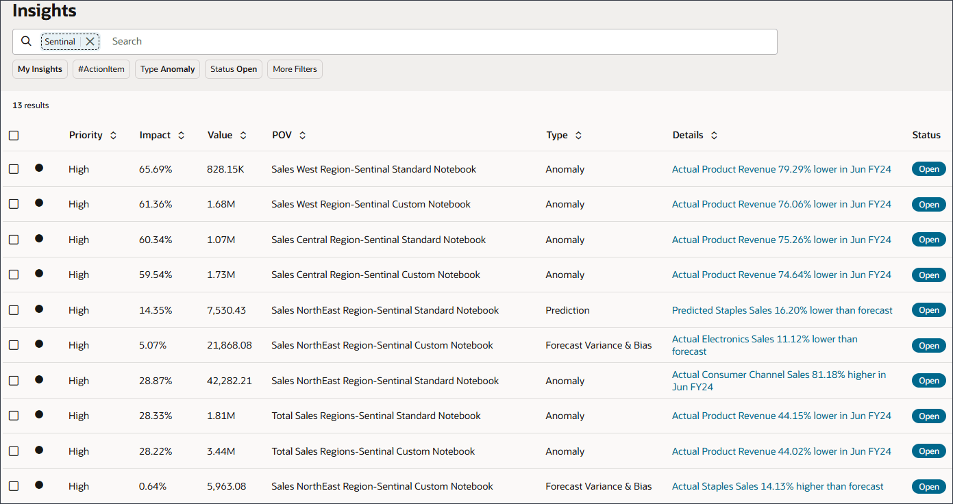

依關鍵字搜尋
此儀表板會顯示使用者的所有可用洞察分析 (根據使用者安全性),並允許使用者使用頂端的搜尋列來搜尋特定項目。
  1. 在「搜尋」中輸入 Sentinal 。
    搜尋工具列
    只會顯示 Sentinal 的洞察分析。
    已篩選洞察分析顯示

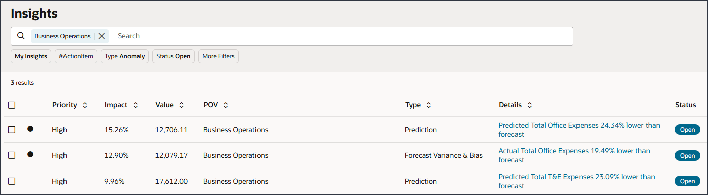

  3. 在「搜尋」中,輸入業務作業。
    只會顯示商業作業的洞察分析。
    洞察分析顯示

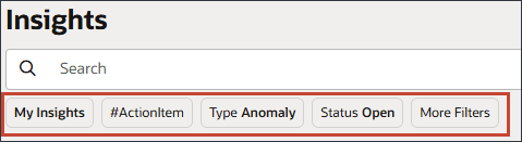

您可以篩選「洞察分析」儀表板,只顯示您要評估的洞察分析。篩選會顯示在搜尋列下方。
在洞察分析儀表板上使用標記篩選

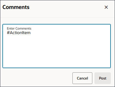

您可以更有效率地與同事協同合作,並使用標記充分運用自動化分析的強大功能。
  • 使用 # 以自訂標籤標記洞察分析。例如,您可以新增 #TeamReview,為團隊複查加上一組洞察分析。
  • 使用 @ 來標記使用者或群組。
然後您可以篩選「洞察分析」儀表板,以查看標記的洞察分析。最常使用的標記會以「篩選」區域中的晶片醒目提示。選取此選項即可查看該標記的所有相關洞察分析。
您可以在洞察分析的「註解」方塊中新增標記。
備註方塊

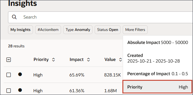

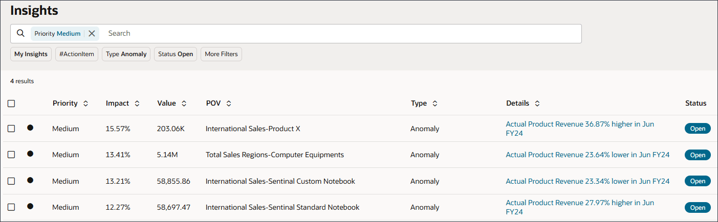

  1. 在「篩選」中,按一下更多篩選,然後選取高優先順序。
    選取優先性
  2. 在「優先順序」清單中,選取中,然後按一下高以清除該選項,如此處所示:
    優先順序篩選
  3. 按一下搜尋列外部的空格以關閉選取項目。
    會顯示具有中優先順序的洞察分析。
    洞察分析顯示

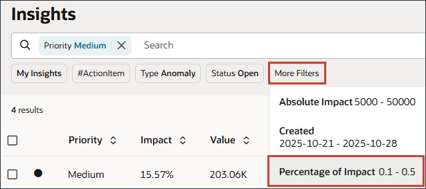

  4. 按一下更多篩選,然後選取影響百分比。
    影響百分比

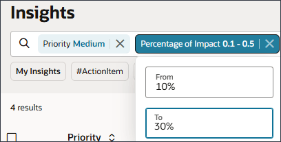

  5. 將較高的百分比變更為 30% 。
    影響百分比變更
  6. 按一下搜尋列外的空格,以關閉影響選擇的百分比。

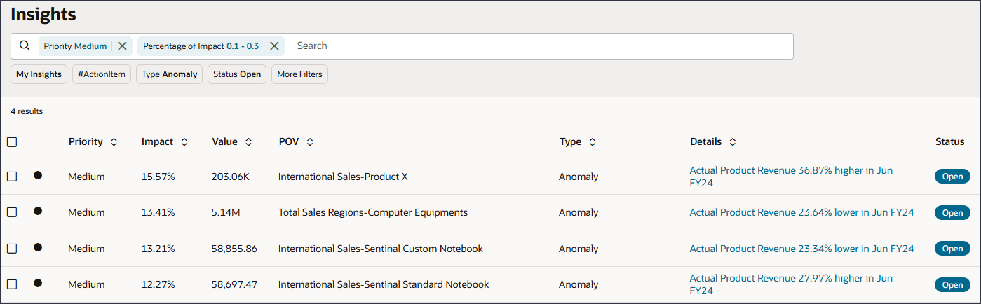

    顯示中優先順序且影響從 10% 到 30% 的洞察分析。
    洞察分析顯示

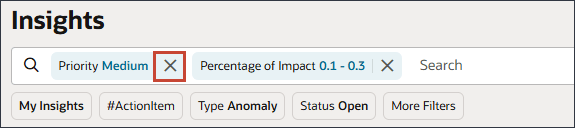

  7. 按一下 X 以清除「優先順序」篩選。
    篩選條件

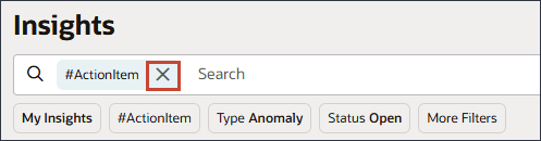

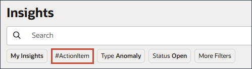

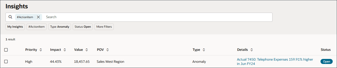

  10. 按一下 #ActionItem ,依「動作項目」篩選。
    篩選條件
    會顯示具有「動作項目」標記的洞察分析。
    篩選條件
  11. 按一下 X 以清除「動作項目」篩選。
    篩選條件
  12. 按一下搜尋列外的空格,以關閉影響選擇的百分比。
執行洞察分析的動作
在此區段中,您可以對洞察分析執行動作。您可以檢視洞察分析詳細資訊、接受或解除洞察分析,或新增洞察分析的註解。您也可以開啟特設分析中的詳細資料來檢查資料。

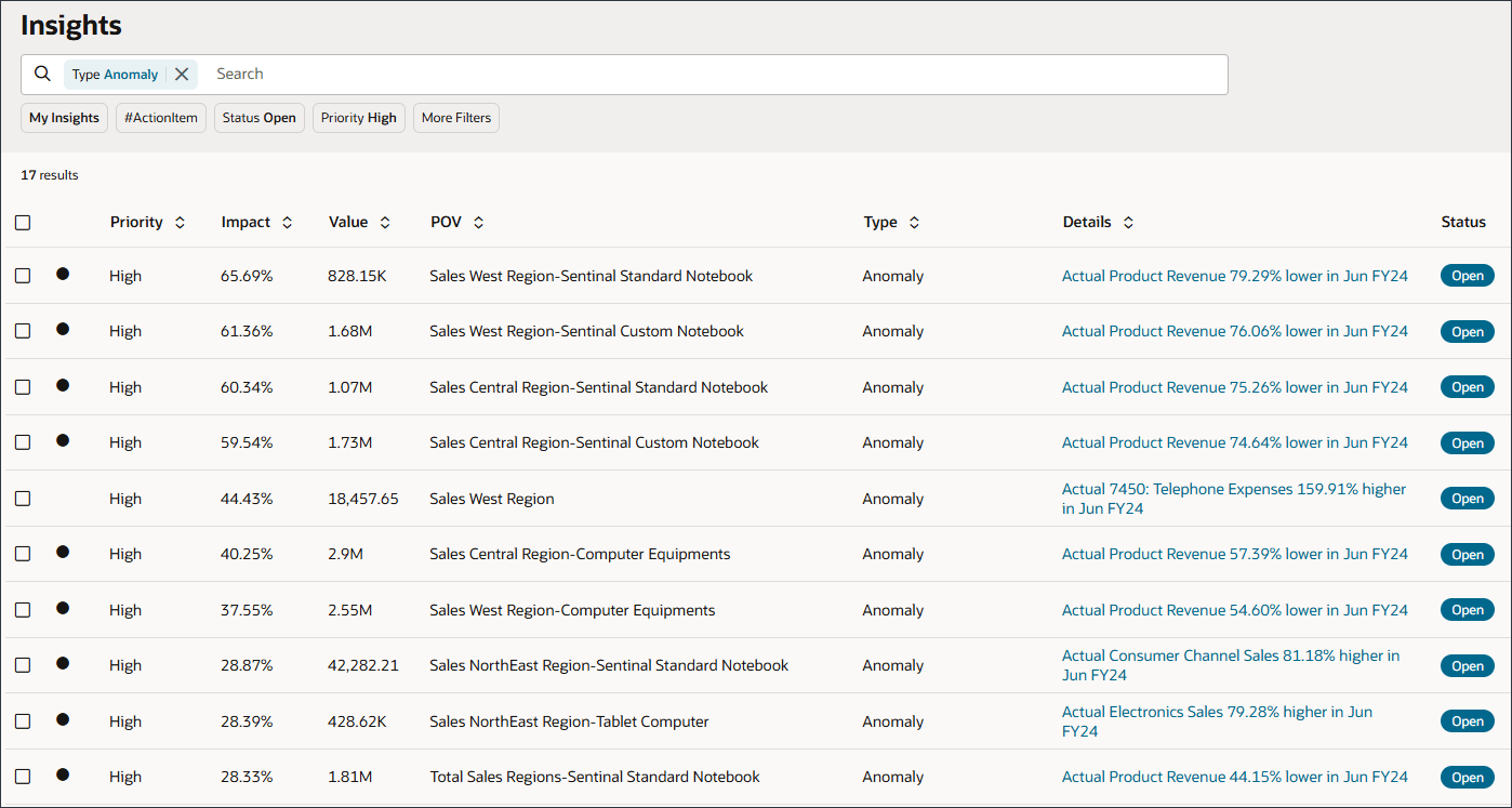

檢視洞察分析明細

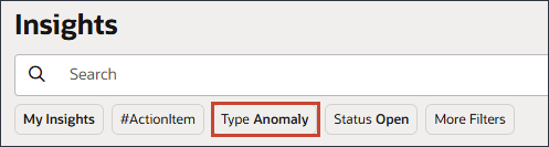

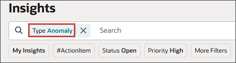

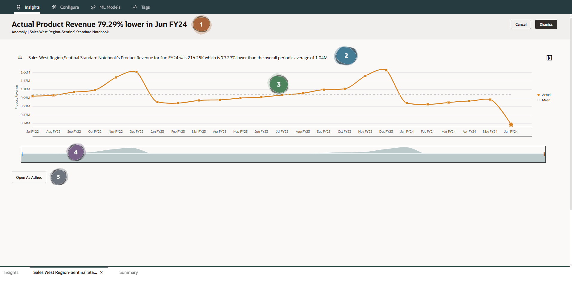

  1. 在「篩選」中,按一下異常。
    Filter
    會顯示異常洞察分析。異常洞察分析可偵測偏離預期結果之資料中的異常模式。
    洞察分析儀表板

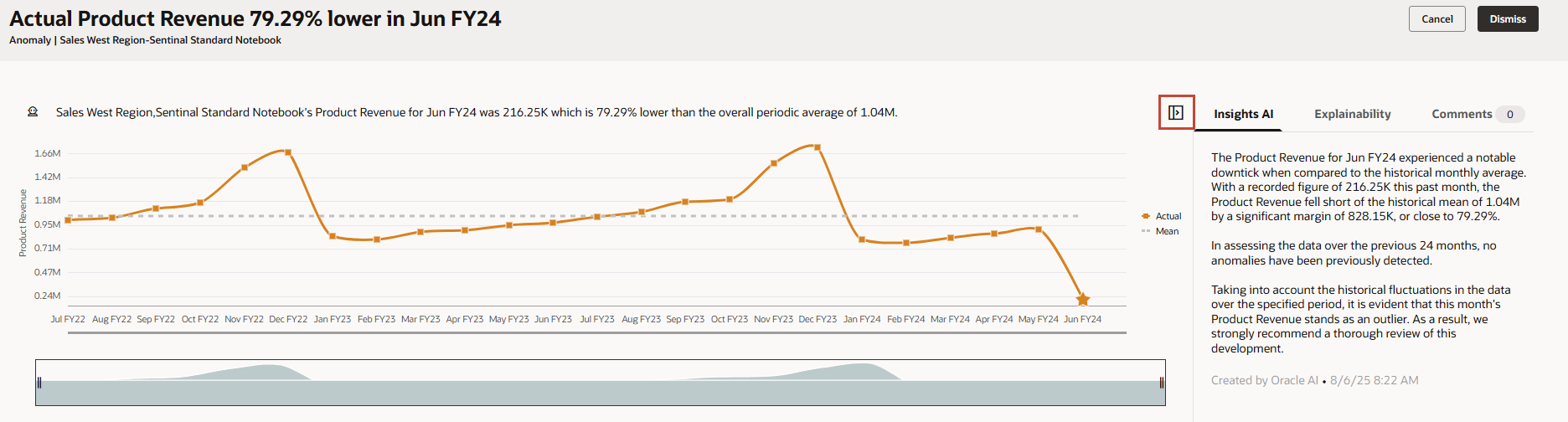

  2. 針對 Sales West Region-Sentinal Standard Notebook,按一下 動作 (動作),然後選取檢視詳細資訊。
    洞察分析儀表板

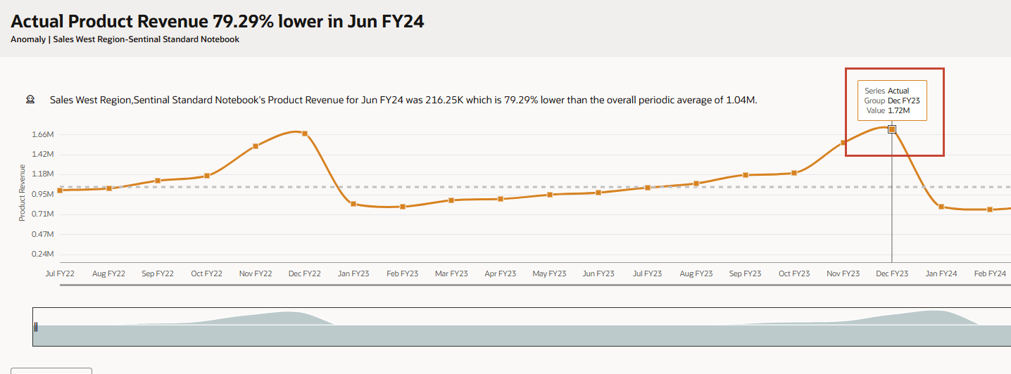

  3. 複查此洞察分析的相關資訊。
    含圖解的異常洞察分析

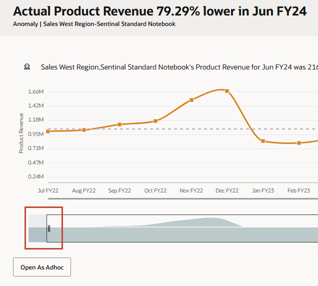

    步驟 Path1 洞察分析的標題隨即顯示。它提供洞察分析的相關資訊。
    步驟 Path2 頁面頂端的描述提供有關敘述格式洞察分析的更多詳細資訊,包括異常值的 POV 和期間。它會比較異常的絕對值與歷史期間的平均值,以增加更多詳細資訊。
    步驟 Path3 此區段包括圖表,其中含有用來判斷異常的基礎資料 - 以星號表示。
    步驟 Path4 有一個水平滑動軸,您可以在其中變更圖表中顯示的期間。
    步驟 Path5 按一下開啟為 Adhoc 以開啟洞察分析,以進一步進行特別分析。
  4. 按一下 洞察分析可解釋性圖示 ( 可解釋性 )。
    說明區段
      您可以查看有關洞察分析的詳細資料,或在此處輸入註解:
    • 洞察分析 AI 頁籤使用生成式 AI (GenAI) 自動產生單一洞察分析或一組洞察分析的敘述摘要。
    • 可解釋性頁籤顯示洞察力的相關詳細資訊,包括洞察中所使用的指標和方法。此詳細資料可讓洞察分析資料更為顯著也更為透明。
    • 按一下註解以輸入關於洞察分析的註解,例如對同事解釋差異。
  5. 將游標停留在任何圖表點上,即可查看該值的詳細資訊。
    異常洞察分析
  6. 將滑動鈕移至右側。
    異常洞察分析滑動軸
    您可使用滑動軸來查看更多期間,或放大某個時間範圍或一組值。圖形上一次最多可以看到 18 個期間。
  7. 若要返回「洞察分析」儀表板,請按一下取消。
    請注意,此洞察分析已不再有未讀取指標。
    洞察分析儀表板

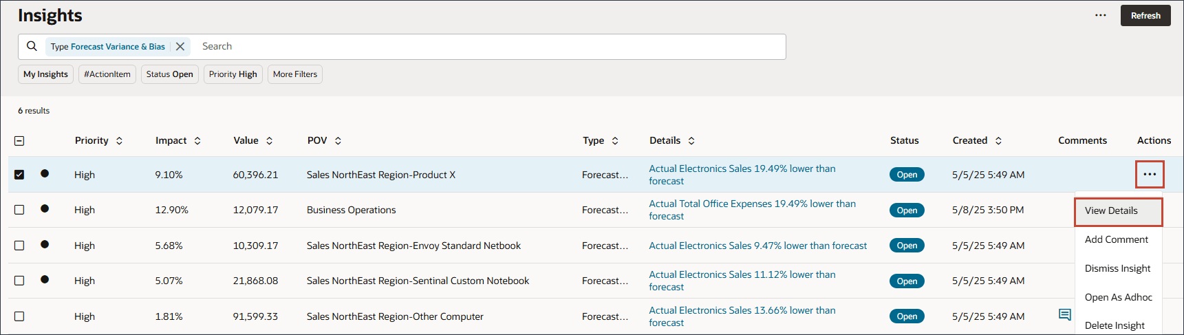

  1. 在「洞察分析」儀表板上,針對「類型」,按一下異常。
    洞察分析類型
  2. 選取預測差異與偏差,然後按一下異常以清除該選取項目,如下所示:
    選擇類型

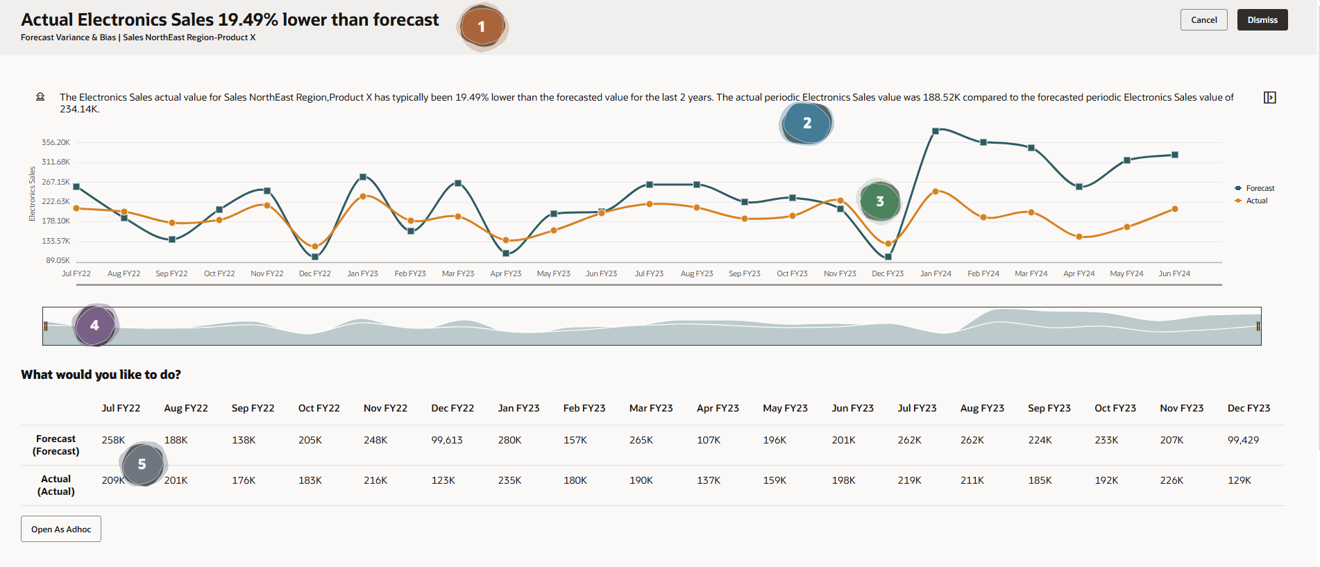

  4. 針對 Sales NorthEast Region-Product X ,按一下 動作 (動作),然後選取檢視詳細資訊。
    洞察分析儀表板
  5. 複查洞察分析的區段。
    預測差異與誤差洞察圖解
    步驟 Path2 頁面頂端的描述提供有關敘述格式洞察分析的更多詳細資料,包括未來預測和預測資料的 POV 和期間。
    步驟 Path3 此區段包括含有分析所使用之基礎資料的圖表。
    步驟 Path5 此段落顯示用於表格中顯示之分析 (未來預測 vs 實際) 的資料。

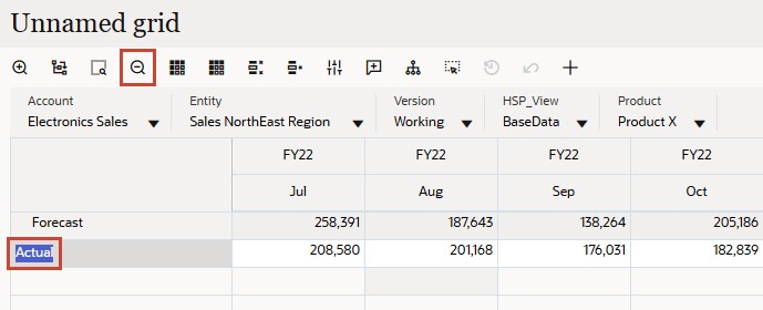

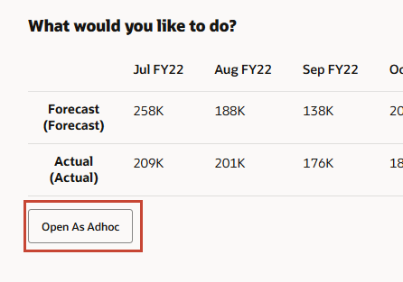

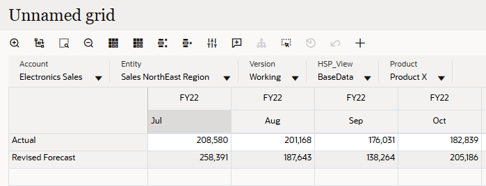

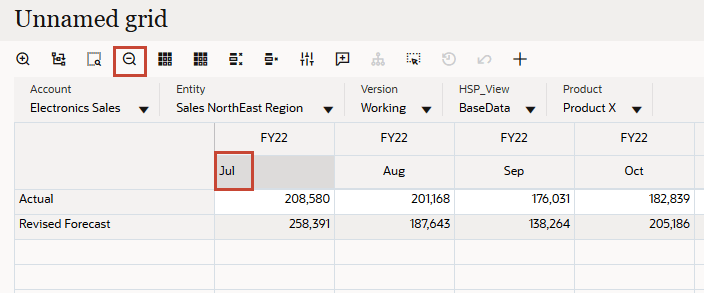

  6. 在左下方,按一下開啟為特設。
    「動作」功能表
  7. 按一下實際,然後按一下 縮小 (縮小)。
    特設

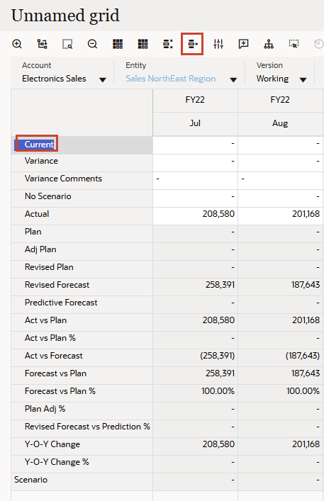

  8. 按兩下 Scenario 。
  9. 選取目前,然後按一下 移除選取的項目 (移除選取的項目)。
    特設
  10. 重複上一個步驟以移除下列各項:
      附註:
      請勿移除實際與修訂預測。
    • 差異
    • 差異註解
    • 沒有情境
    • 計畫
    • 調整計畫
    • 修訂計畫
    • 預測預測
    • 實際與計畫
    • 實際 vs 計畫百分比
    • 實際與預測
    • 預測與計畫
    • 預測 vs 計畫百分比
    • 計畫調整百分比
    • 修訂預測 vs 預測百分比
    • 年度變更
    • 年度變更百分比
    • 案例
    實際與修訂預測案例隨即顯示。
    特設

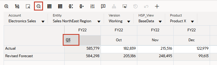

  11. 選取 Jul ,然後按一下 縮小 (縮小)。
    特設
  12. 選取 Q3 ,然後按一下 縮小 (縮小)。
    特設
  13. 選取 YearTotal ,然後按一下 移除選取的項目 (移除選取的項目)。

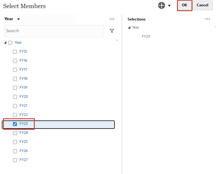

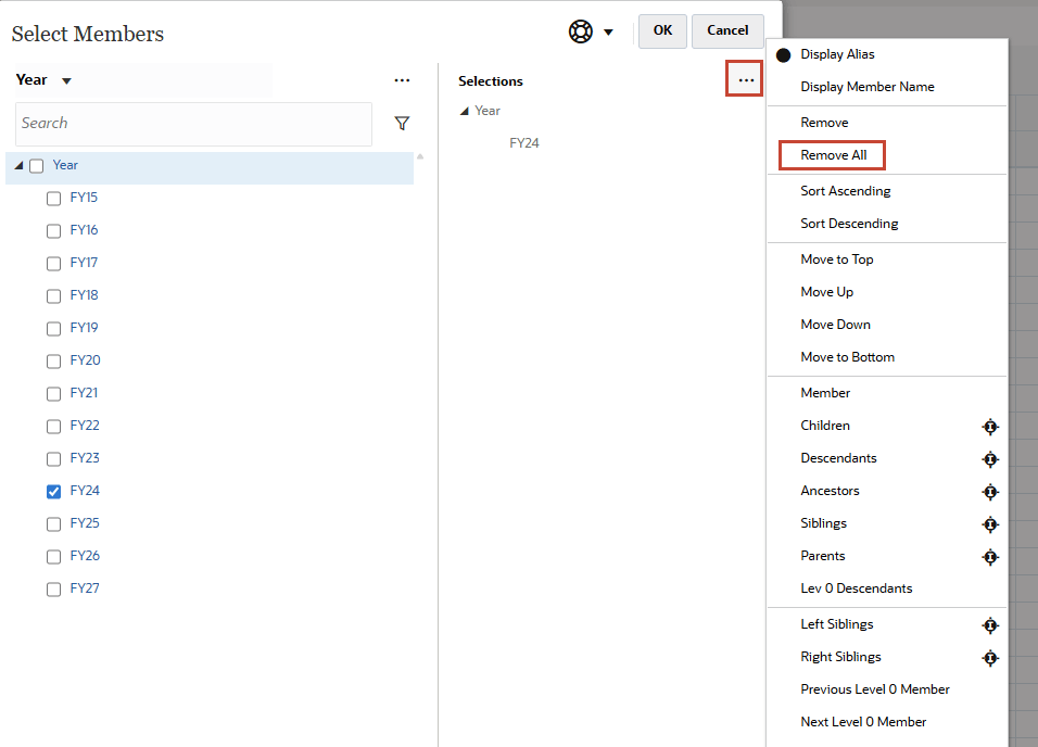

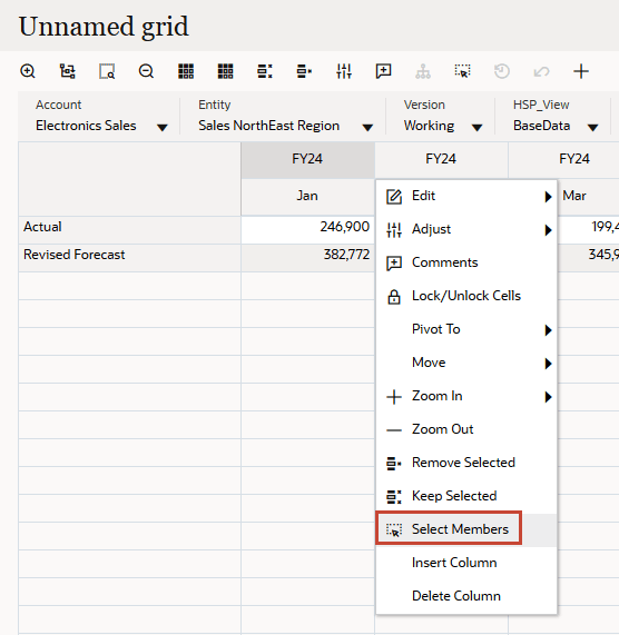

  14. 在第一欄中,用滑鼠右鍵按一下 FY24 ,然後選取選取成員。
    特設
  15. 在右側的「選擇項目」按一下 設定值,然後選取全部移除。
    特設
  16. 針對年度,選取 FY23 ,然後按一下確定。
    特設

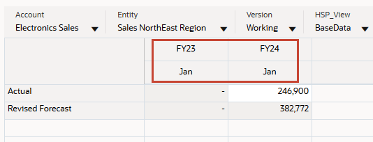

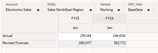

  17. 重複上述步驟以選取,如下所示:
    秘訣:
    您可以縮小或放大月份。
    特設

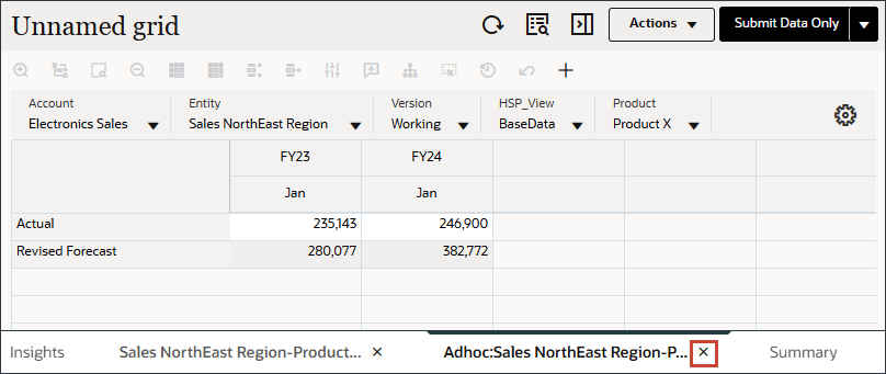

  18. 按一下重新整理 (重新整理)。
    會顯示兩個年度一月的「實際」和「預測」值。
    特設
  19. 按一下 X ,關閉 AdhocSales NorthEast 區域產品 X 標籤。
    特設

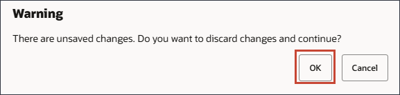

  20. 在「警告」訊息上,按一下確定。
    警告訊息

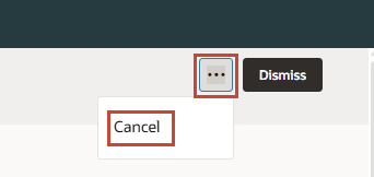

  21. 按一下 ... (其他動作),然後選取取消以關閉洞察分析並返回「洞察分析儀表板」。
    cancel - 取消

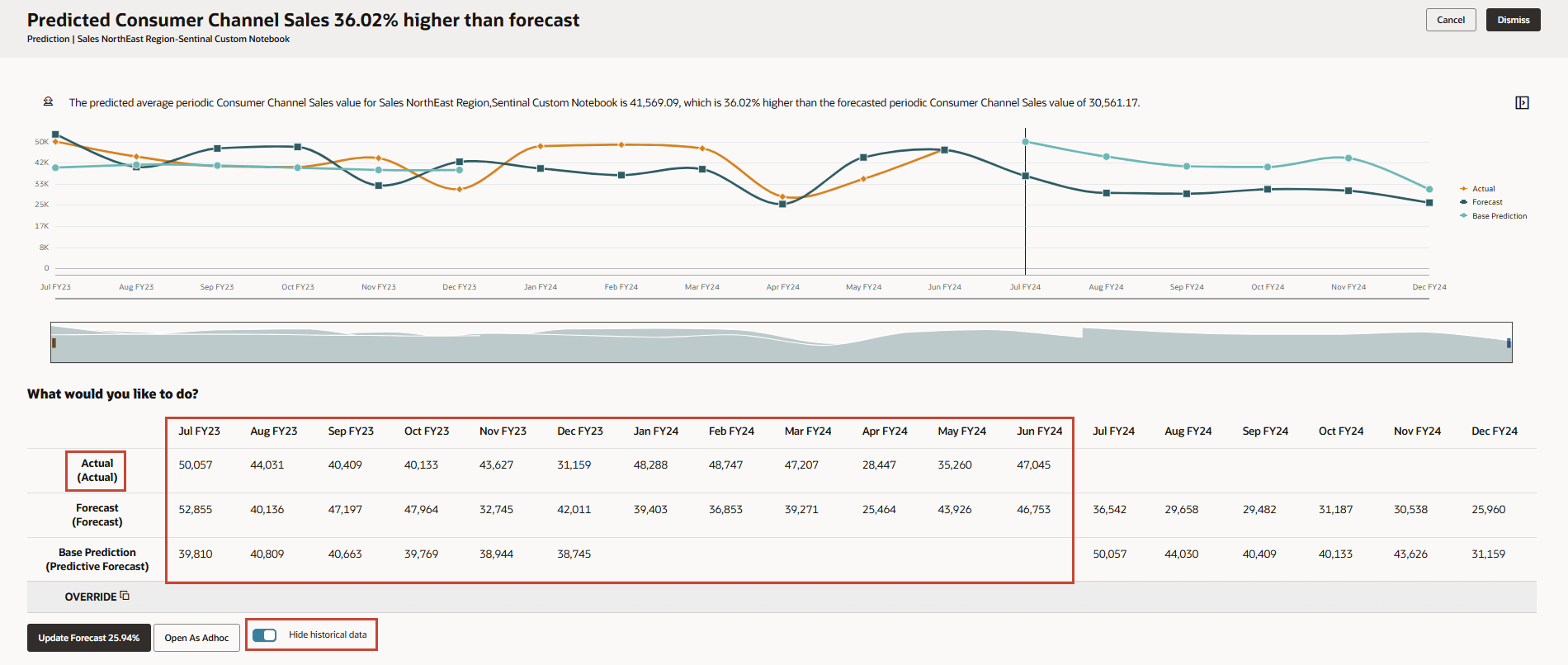

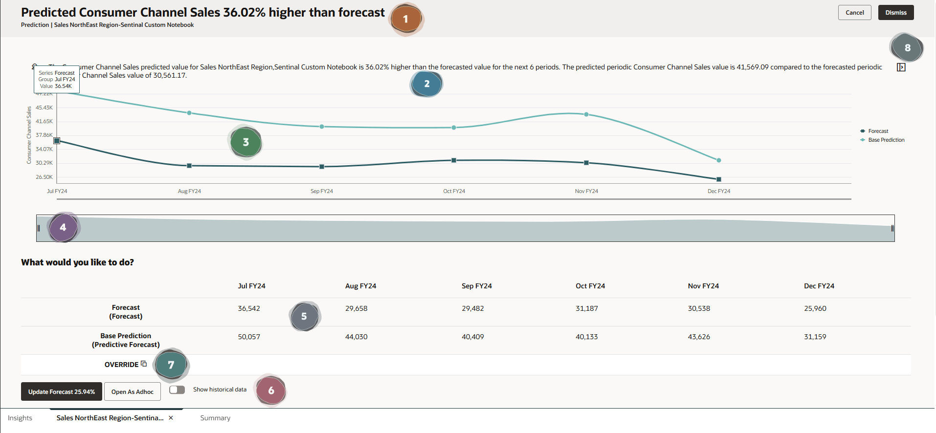

修訂目前預測

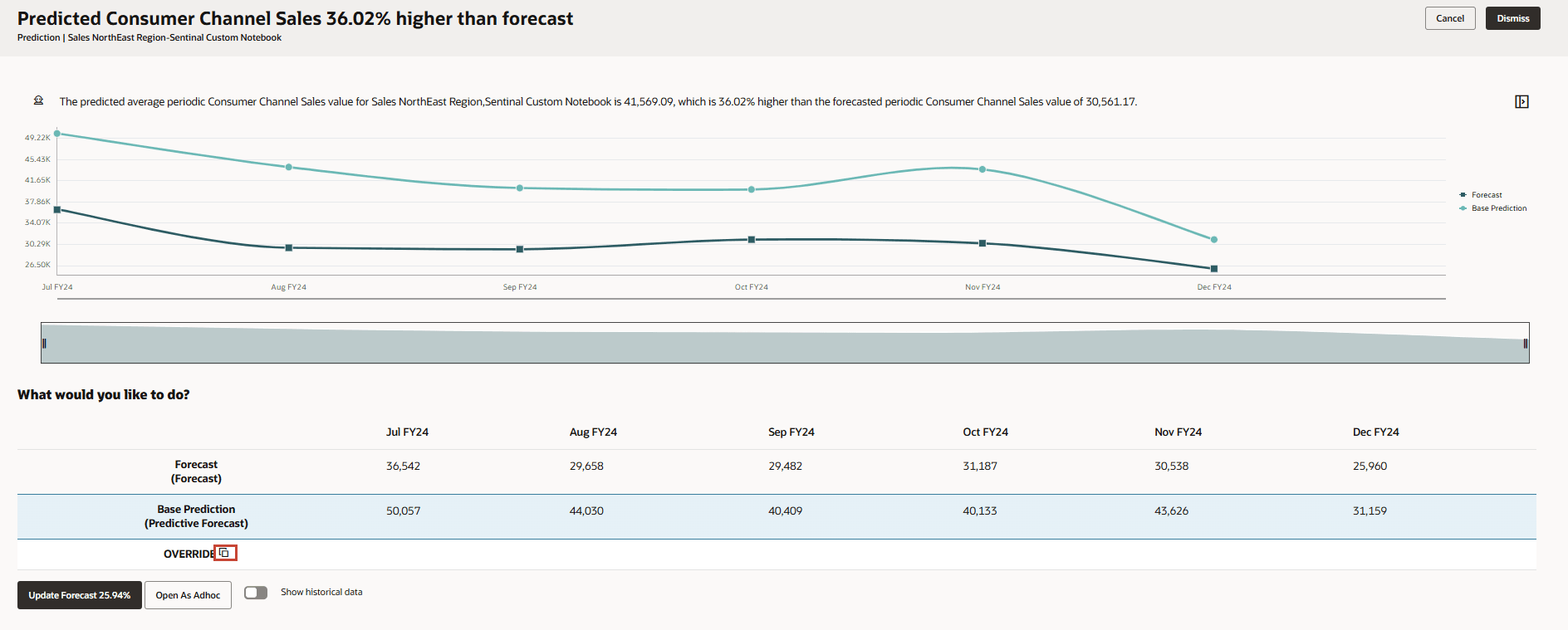

對於「預測」洞察分析,您可以複查未來的預測值與預測值之間的差異最大。您可以更新預測,以使用預測值。您也可以在更新預測之前,手動修訂任何預測值。您可以使用預測數字或預測數字來覆寫目前的預測。

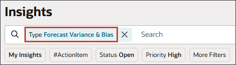

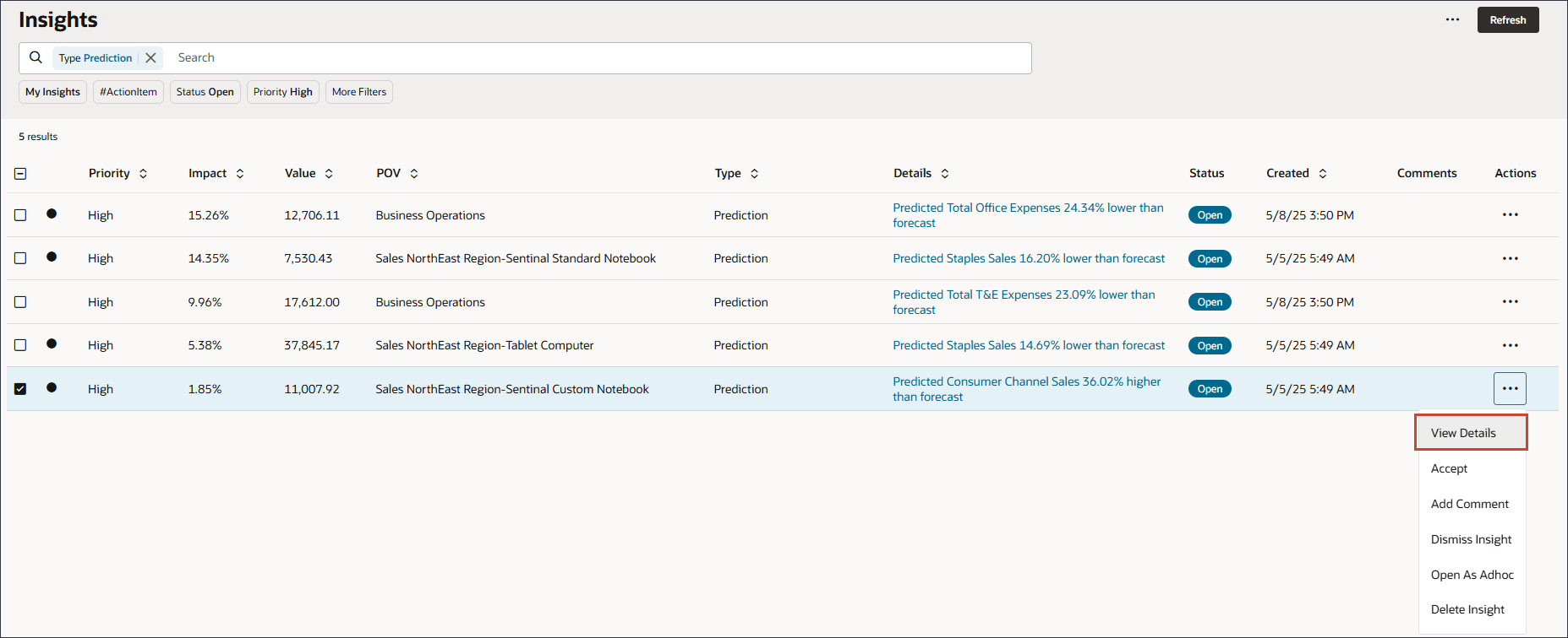

  1. 在「搜尋」區域中,針對類型,按一下預測差異與偏差。
    Filter
  2. 按一下預測,然後按一下預測差異與偏差以清除該選取項目,如下所示:
    Filter

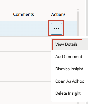

  4. 向下捲動至底部,然後針對銷售 NorthEast 區域 - 序數自訂記事本,在「動作」底下按一下 動作 (動作),然後選取檢視詳細資訊。
    「動作」功能表

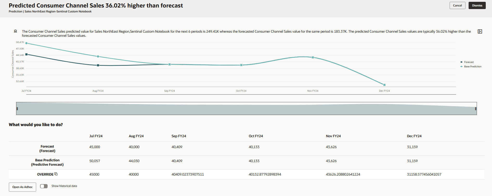

  5. 複查此洞察分析的相關資訊。
    預測洞察分析說明
    步驟 Path2 頁面頂端的描述提供有關敘述格式洞察分析的詳細資訊。
    步驟 Path5 此區段顯示用於表格中所顯示分析的資料。
    步驟 Path6 更新 - 以預測值更新預測資料。開啟為特設 - 開啟洞察分析以進一步進行特設分析。顯示歷史資料 - 更新圖表以顯示歷史資料以及未來資料。
    步驟 Path7 您可以在資料區段下方,使用預測資料或預測資料來覆寫預測。
    步驟 Path8 顯示 / 隱藏可解釋性區段 - 有關洞察分析或輸入註解的詳細資訊區段。
  6. 按一下顯示歷史資料。
    圖表會更新以顯示歷史資料以及未來資料。
    顯示歷史
  7. 按一下隱藏歷史資料。
    歷史隱藏

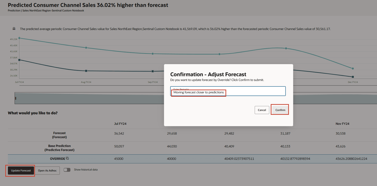

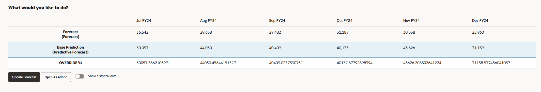

  8. 選取「基本預測」列,然後在「置換」右側,按一下 覆寫 (置換)。
    基準預測修訂
    基準預測資料會列在置換列中。
    使用基本前置字元置換
  9. 根據下列項目變更「覆寫」資料:
    • 7 月 FY24: 45000
    • 8 月 FY24: 40000
    秘訣:
    按兩下並輸入欄位以變更值。完成時按 Enter。

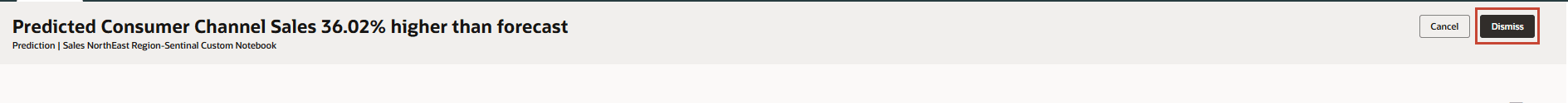

  10. 按一下更新預測。
  11. 在「確認 - 調整預測」中新增「將預測移至更接近預測」的註解,然後按一下確認。
    確認訊息
    預測會進行調整,並更新圖表。透過洞察分析,您可以根據預測資料值和自己的判斷,對預測執行快速動作。
    已更新預測洞察分析
  12. 按一下關閉,將洞察力的狀態變更為「已關閉」。
    關閉洞察分析
  13. 在「確認訊息」中,按一下確認。
    確認關閉

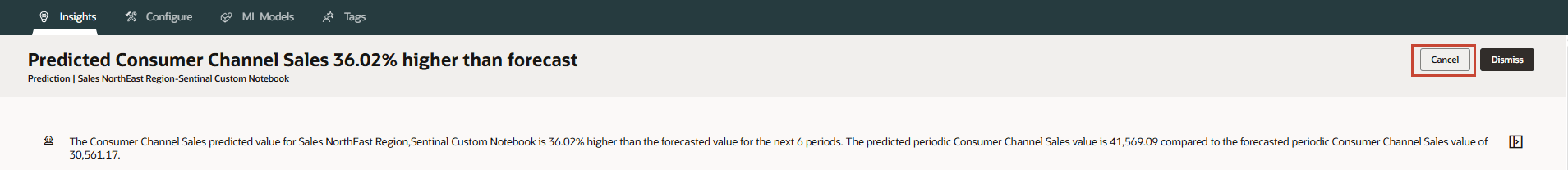

  14. 按一下取消。
    取消洞察分析

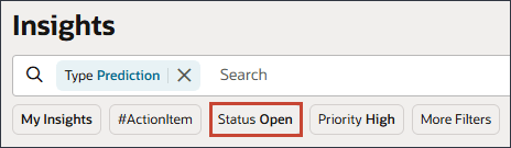

  15. 按一下開啟狀態。
    狀態

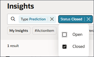

  16. 若為「狀態」,請按一下開啟。
  17. 按一下已關閉,然後按一下開啟以清除該選項,如
    狀態選擇
    所示
  18. 按一下搜尋列外部的空格以關閉選取項目。

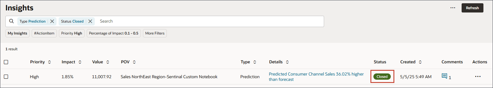

    已關閉的洞察分析會顯示在「洞察分析」儀表板上。您關閉的洞察分析狀態為「已關閉」。
    洞察分析儀表板

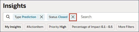

  19. 針對「已關閉狀態」,按一下 X 。
    結案狀態

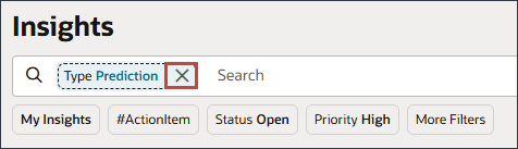

關閉洞察

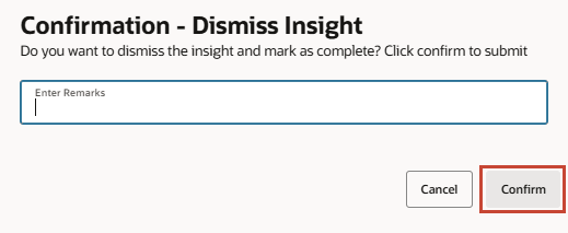

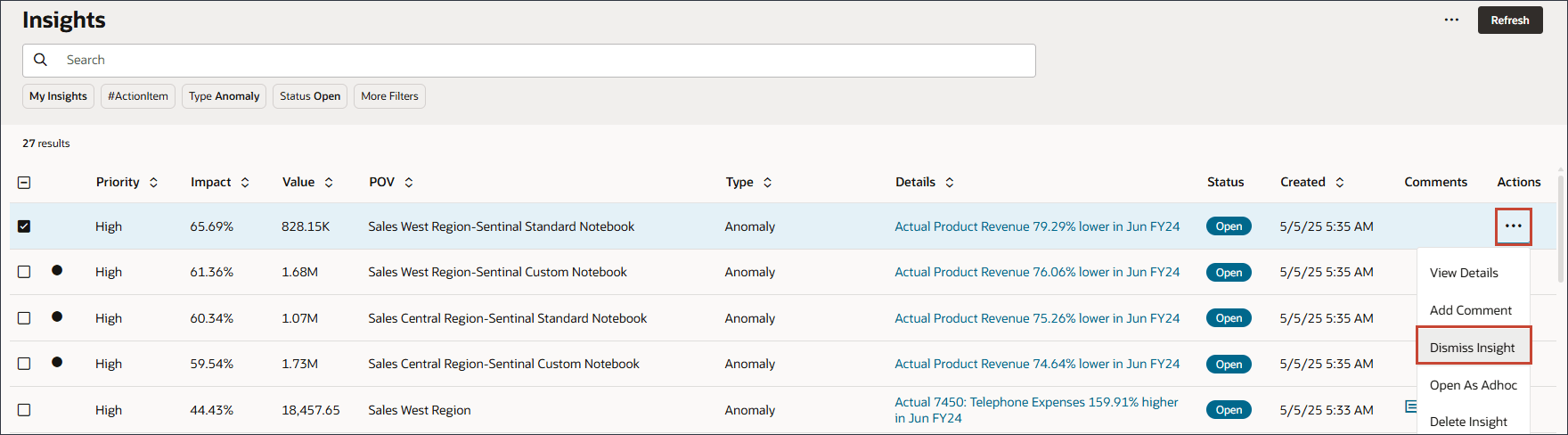

再次產生洞察分析之前,您可以移除任何現有的洞察分析,以便清楚區分產生的所有新洞察分析。您可以藉由關閉洞察分析儀表板來移除洞察分析。關閉洞察分析時,其狀態會變更為「已關閉」。
  1. 在「洞察分析」儀表板中「搜尋」的「預測」右側,按一下 X 。
    類型預測

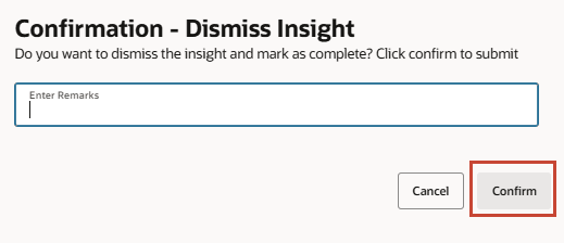

  2. 針對 Sales West Region-Sentinal Standard Notebook ,按一下 動作 ( 動作 ),然後選取解除洞察分析。
    洞察分析儀表板
    秘訣:
    您也可以使用「洞察分析」儀表板左上角的選取方塊和儀表板右上角的「解除」按鈕,一次解除所有洞察分析。
  3. 在確認訊息中,按一下確認。
    確認解除洞察分析
    洞察分析會從清單中移除。
