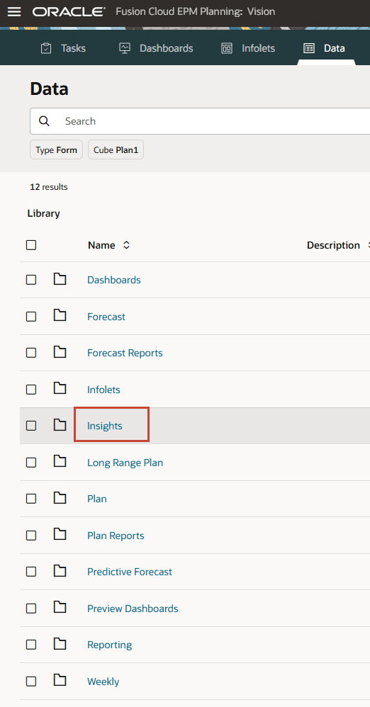

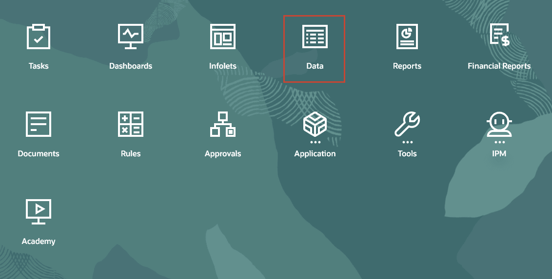

  1. 在首頁上,按一下資料。
    首頁
  2. 在「資料」中,按一下洞察分析。
    洞察分析資料夾

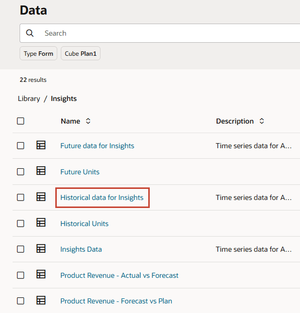

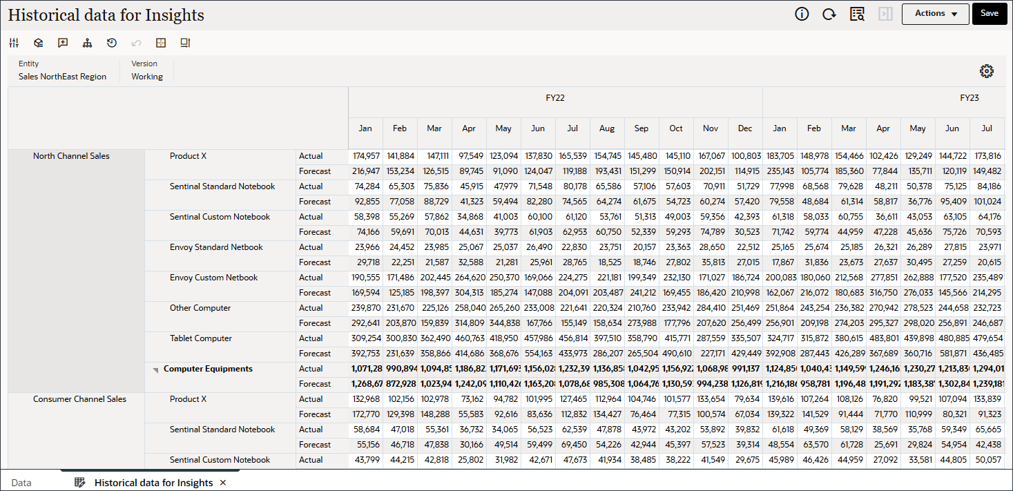

  3. 按一下洞察分析的歷史資料。
    洞察分析資料夾
    將會顯示洞察分析的歷史資料。
    洞察分析資料
    「銷售 NorthEast 地區」實體有五個「收入」科目和七個「產品」。
    收入科目銷售
    北海道銷售
    消費者通路銷售
    醫療銷售
    電子產品銷售
    訂書針銷售
    Products
    產品 X
    Sentinal 標準記事本
    Sentinal 自訂記事本
    Envoy 標準小冊子
    Envoy 自訂 Netbook
    其他電腦
    平板電腦
  4. 從 1 月 FY22 開始,即可取得歷史實際值和歷史預測的資料。

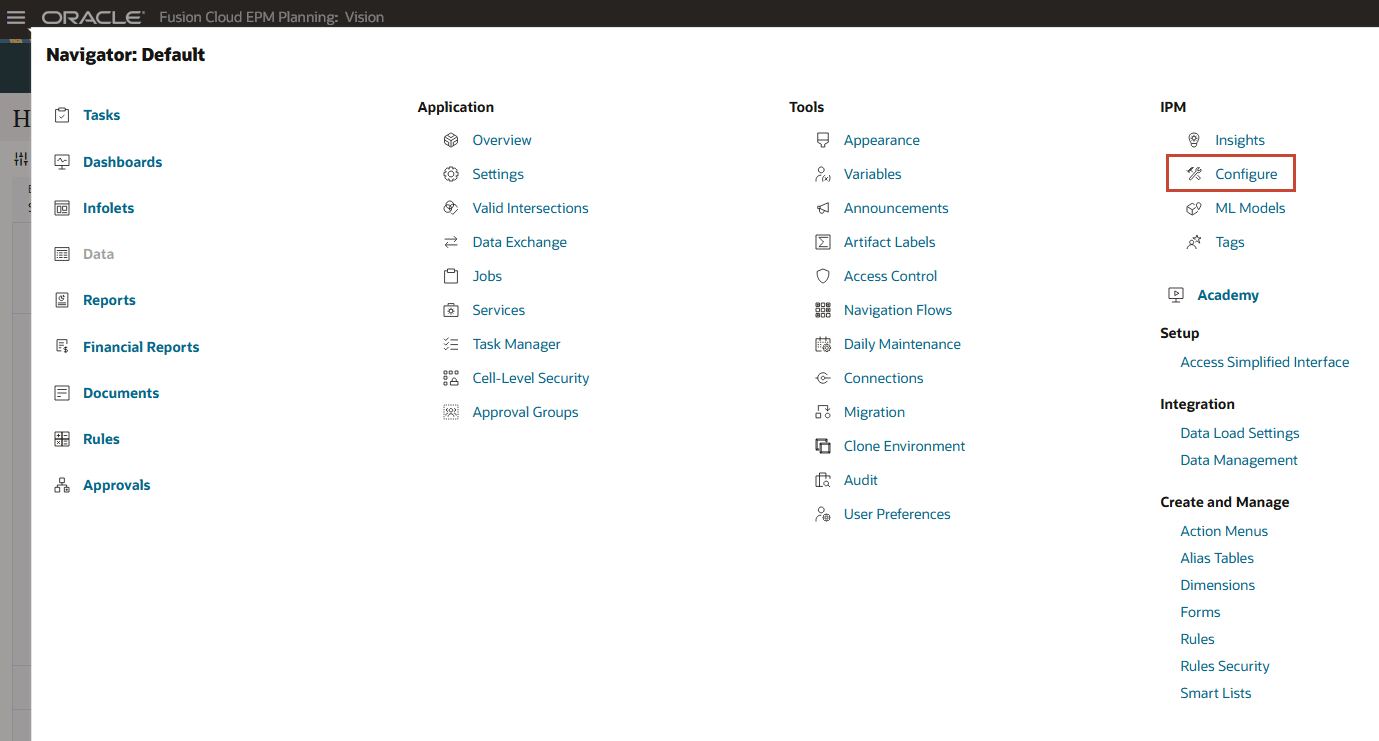

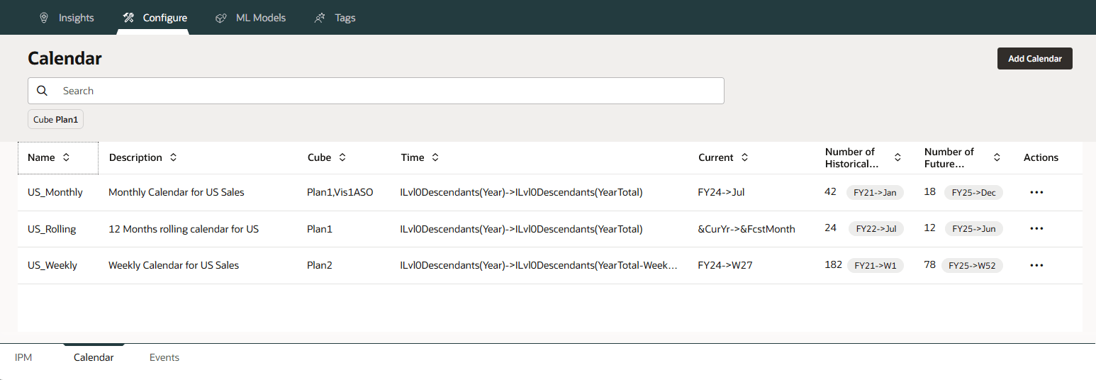

  1. 按一下 導覽器 (導覽器),然後在 IPM 下按一下設定。
    導覽器功能表
  2. 從底部的水平頁籤中,按一下行事曆。
    「行事曆」頁籤

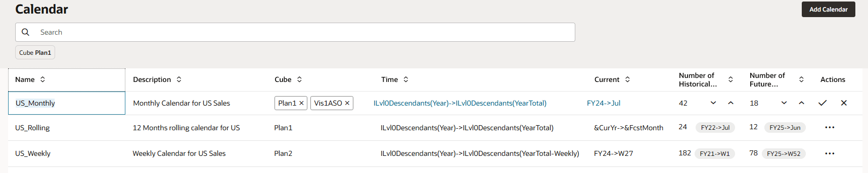

    顯示每月、累計及每週預測的工作曆。
    行事曆清單

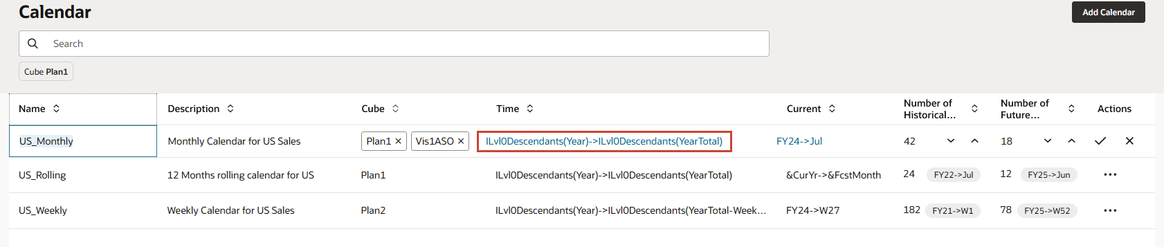

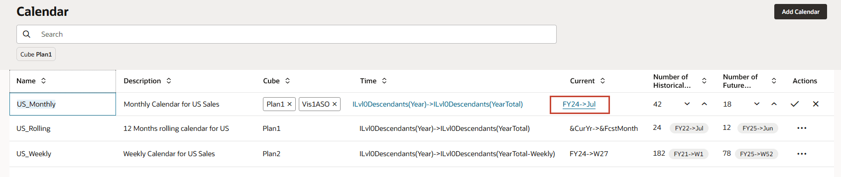

  3. 對於 US_Monthly,按一下動作,然後按一下編輯。
    US_Monthly 行事曆設定為美國銷售的每月行事曆。行事曆會套用至立方體 - Plan1、Vis1ASO 。在時間欄中,會指定定義行事曆開始時間之每個維度的成員。
    actions - 動作

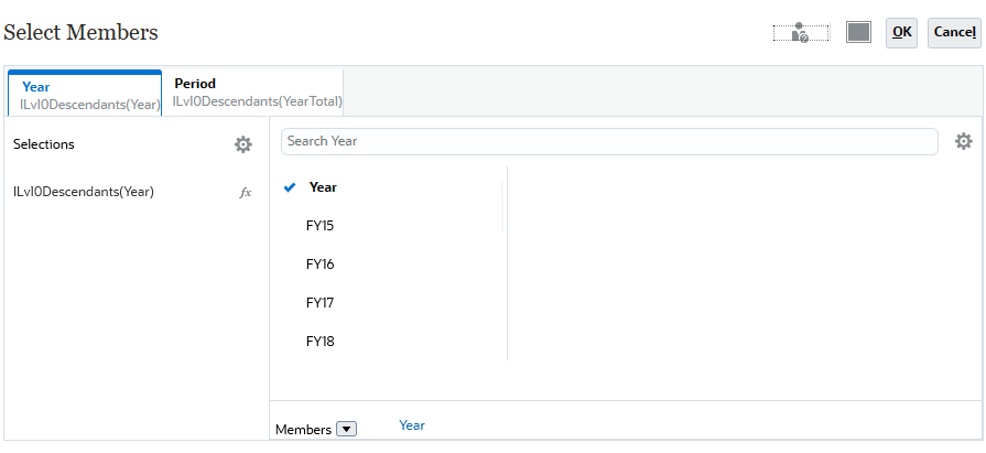

  4. 若為 US_Monthly,請按一下 ILvl0Descendants (年度) ->ILvl0Descendants (YearTotal) 。
    Time
    對於「年度」和「期間」,會選取「層級 0 子代」。
    年度與期間,層次 0 子代
  5. 在「選取成員」中按一下取消。
  6. 若為 US_Monthly,請按一下 FY24->7 月。
    目前
    在「目前」欄中,會指定定義預測期間開始之每個維度的成員。上一期間是歷史資料的結尾。預測期間從 7 月 FY24 開始。
    預測期間開始
  7. 在「選取成員」中,按一下取消。
  8. 在「歷史週期數」中,數字表示將使用 42 個月的歷史資料。在「未來期間數」中,數字表示此行事曆將使用 18 個月的未來期間。
    歷史歷史期間
  9. 對於 US_Monthly,在「動作」下,按一下 X (取消)。

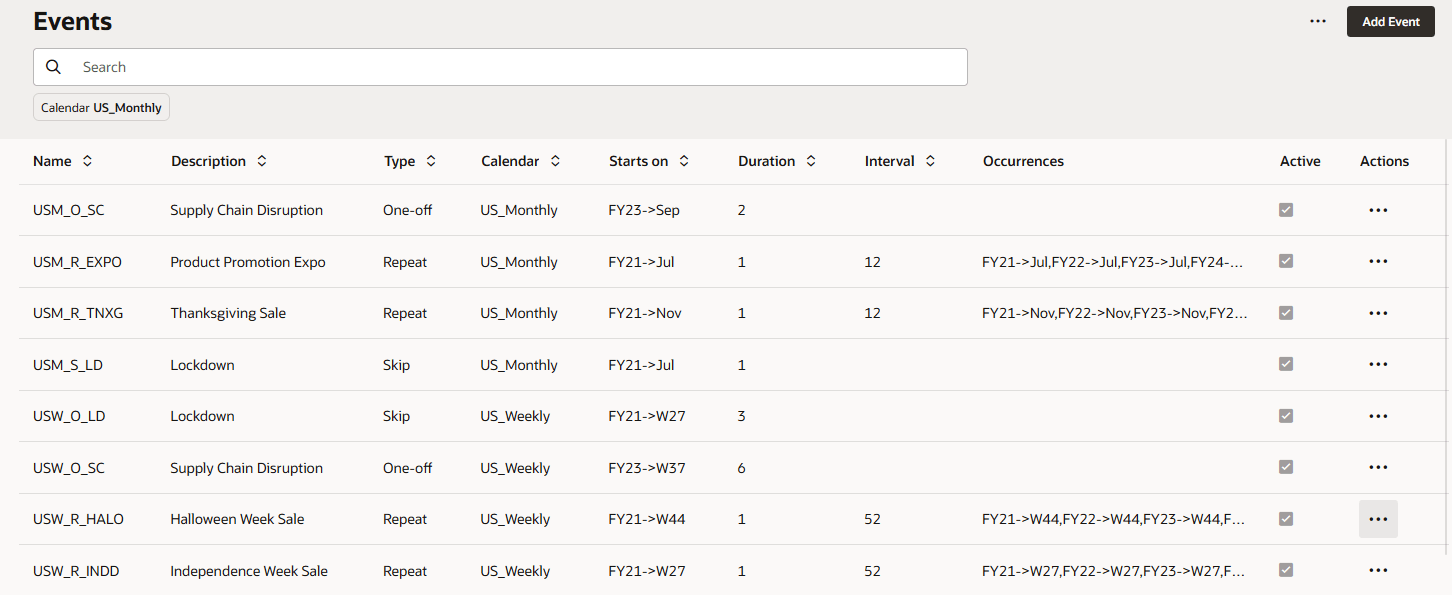

  1. 從底端的水平頁籤中,按一下事件。
    事件頁籤
    三個「行事曆」的「每月」、「累計」和「每週」(「行事曆」資料欄) 事件會顯示。請注意,「類型」資料欄會指出事件的類型:
    • 單次:您預期不會重複的事件,但您想要將它包含在資料中。
    • 重複:定期重複的事件,增加或減少的事件也會重複。例如,排燈節或感恩節等假日是重複的事件。
    • 略過:與單次事件類似,這是您預期不會重複的事件,但您不想將其納入資料中。「略過」事件的資料會從序列中移除。
    活動清單

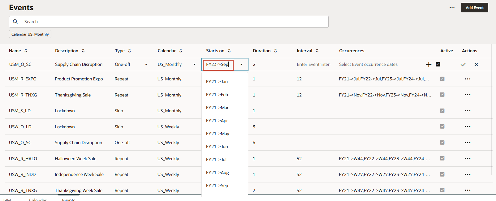

  2. 若為 USM_O_SC,請按一下動作,然後按一下編輯。
    actions - 動作
    USM_O_SC 事件設定為供應鏈中斷。事件為一次性類型。行事曆資料欄指出此事件與 US_Monthly 行事曆相關聯。
  3. 針對 USM_O_SC,按一下 FY23->Sep 。
    開始日期
    事件的持續時間指定為 2 個月。因為這是「一次性」事件,所以沒有指定「間隔」與「發生次數」的值。
  4. 針對 USM_O_SC,在「動作」下按一下 X (取消)。
    取消

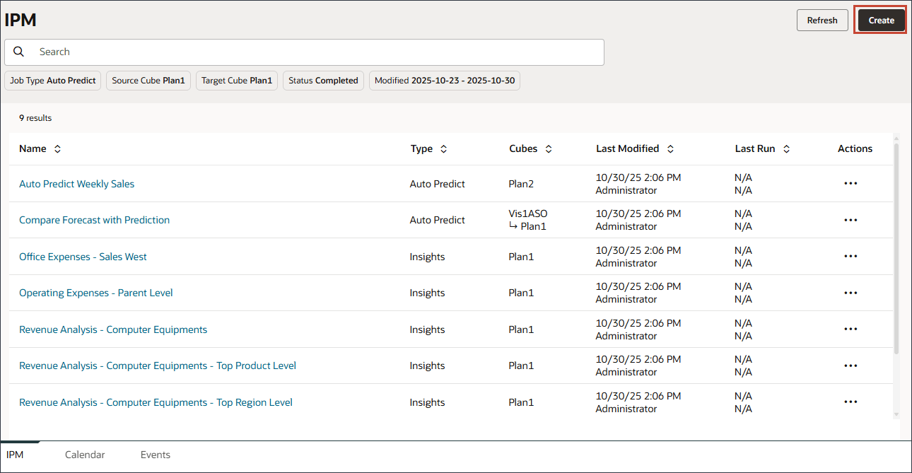

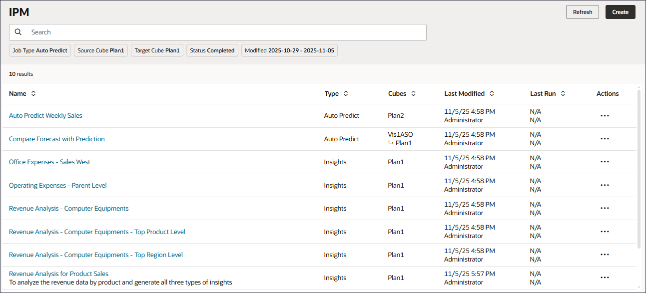

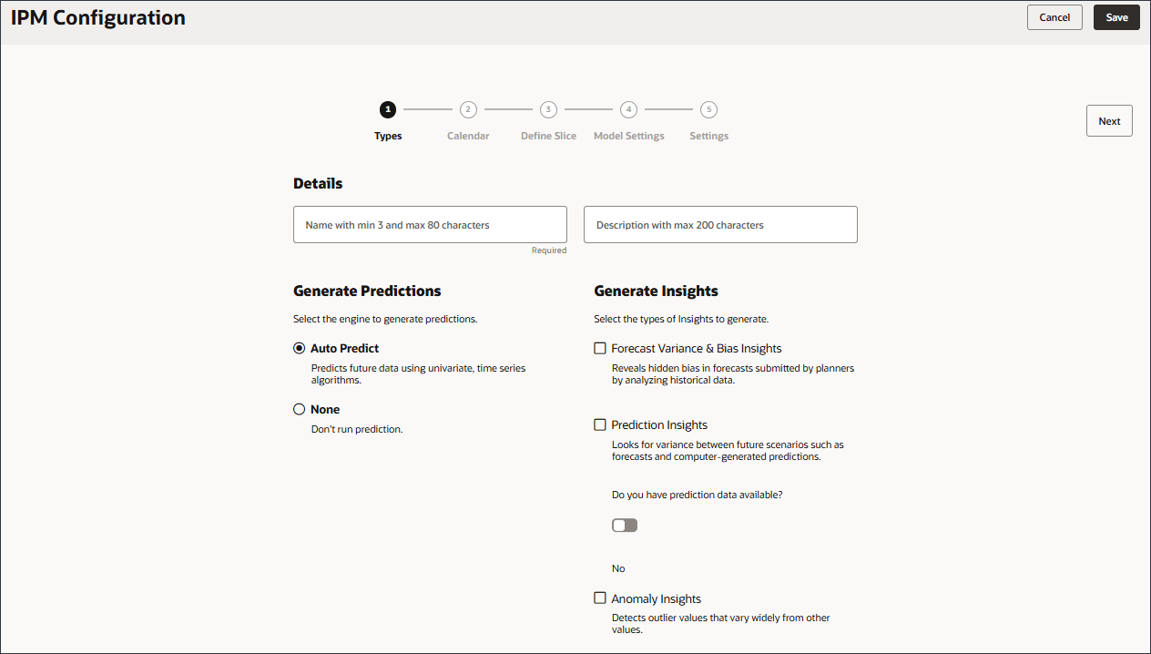

  1. 按一下 IPM 頁籤。
    選取 IPM
  2. 按一下建立。
    「洞察分析」頁面
    會顯示「IPM 組態」的「詳細資訊」頁面。
    IPM 組態程式

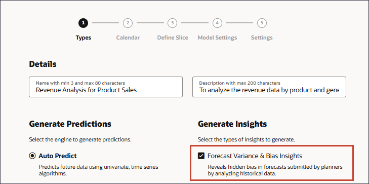

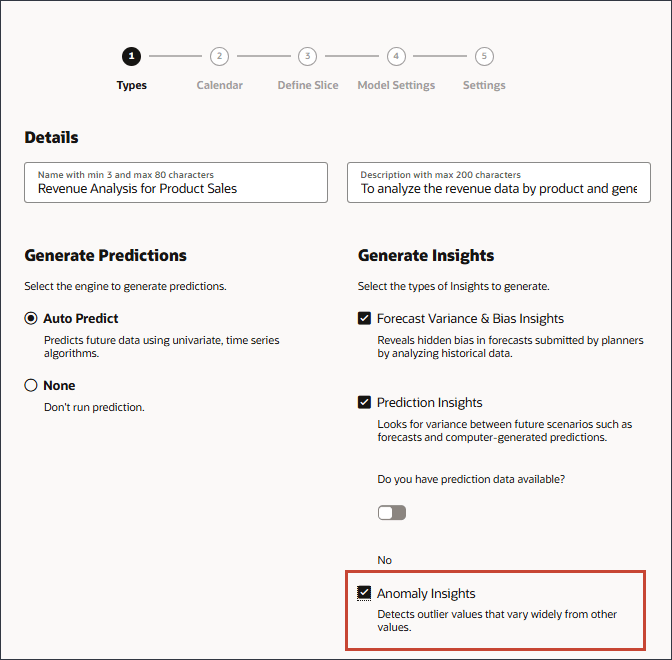

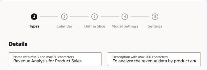

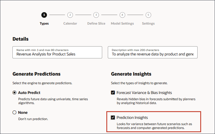

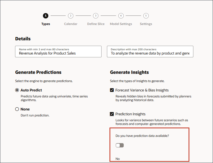

  3. 在「詳細資料」中,針對「名稱」輸入產品銷售的收益分析,針對描述輸入若要依產品分析收益資料並產生所有三種類型的洞察分析。
    「詳細資料」頁面
  4. 在「產生洞察分析」下,選取預測差異與偏差洞察分析。
    產生洞察分析
    預測差異和偏差洞察分析會分析歷史資料,以顯示規劃人員提交預測中隱藏的偏差。此洞察分析類型會測量兩個歷史案例 (例如「預測」與「實際值」) 之間的差異或偏誤。
  5. 在「產生洞察分析」下,選取預測洞察分析。
    產生洞察分析
    預測洞察分析會尋找未來案例 (例如預測) 與電腦產生的預測之間的差異。
  6. 保留「否」的預設選項,表示您沒有可用的預測資料。
    產生洞察分析
    附註:
    如果您有預測資料,可以按一下選項來加以切換。若無預測資料,則自動在「產生預測」下選取「自動預測」。
    「自動預測」會利用您定義之交集的歷史資料,產生用於洞察分析的預測資料。您可以輸入預測結果來產生預測洞察分析。
  7. 在「產生洞察分析」底下,選取異常洞察分析。
    產生洞察分析
    異常洞察分析可偵測因其他值而異的異常值。
  8. 按下一步。

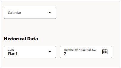

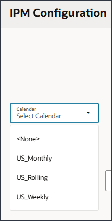

  1. 按一下「行事曆」以複查您可選取的可用行事曆。
    歷史數據
  2. 若要關閉行事曆,請按一下行事曆右邊的空格。
    未選取此組態的行事曆。
  3. 在「歷史資料」下,針對立方體選取計劃 1 ,針對「歷史年數」,輸入 2 。

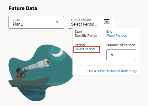

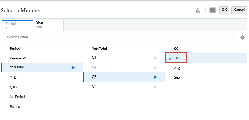

  4. 在「未來資料」下,按一下 未來時段 (未來期間) 以選取「未來期間」。
  5. 按一下選取期間。

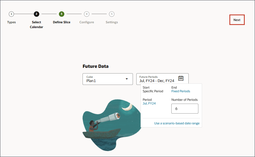

    未來資料

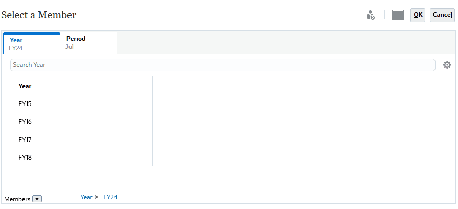

  6. 在「成員選取器」中,針對「期間」,選取七月。
    選取成員
  7. 按一下年度,選取 FY24 ,然後按一下確定。
    選取成員
    附註:
    當您選取「自動預測」時,您的預測結果會儲存在此位置。
  8. 按下一步。
    按下一步

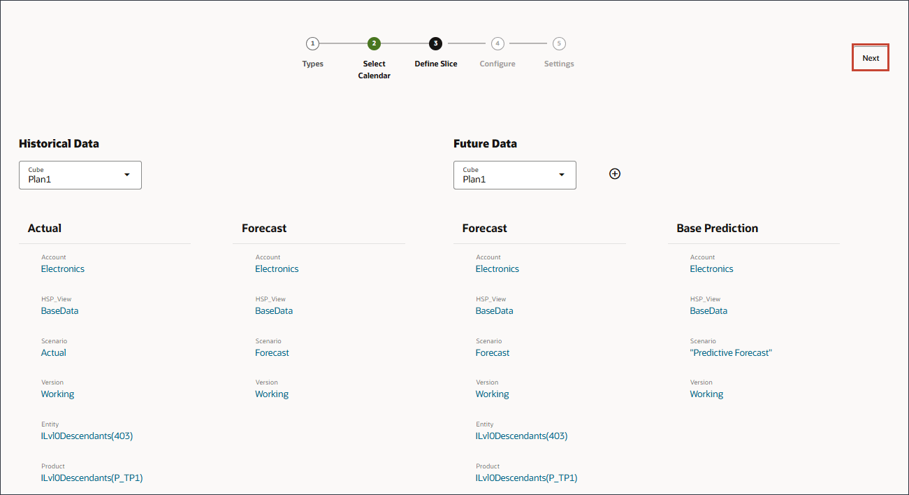

定義資料片段
您可以定義用於洞察分析分析的資料切片。對於「歷史資料」區段,您可以定義實際值與計劃人員所提供的預測。切片定義會顯示除了 Year 和 Period 維度之外的所有立方體維度。所有成員的根成員在開始時都已選取。
在「未來資料」區段中,您可以選取立方體,然後為未來資料定義資料截塊,包括供需規劃員提供的預測與基礎預測 (很可能是情況)。

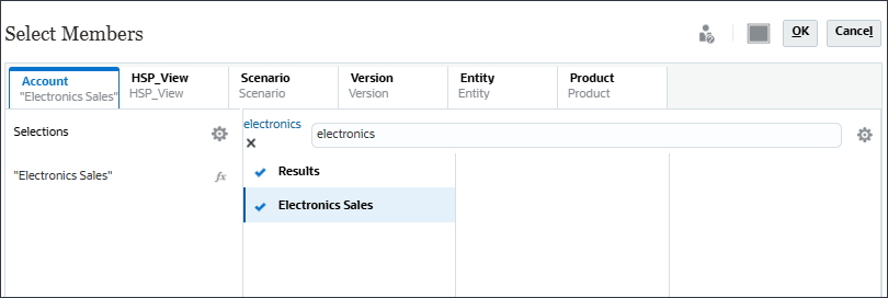

  1. 在「實際」下,按一下帳戶。
    歷史數據
  2. 在「成員選取器」中,搜尋電子產品,然後選取電子產品銷售。
    選取成員

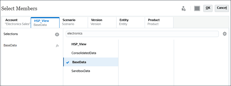

  3. 按一下 HSP_View ,然後選取 BaseData 。
    選取成員

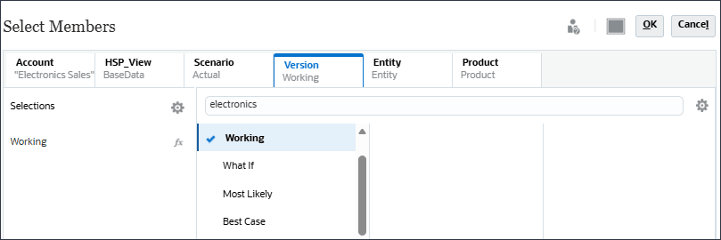

  5. 按一下版本,然後選取工作中。
    選取成員

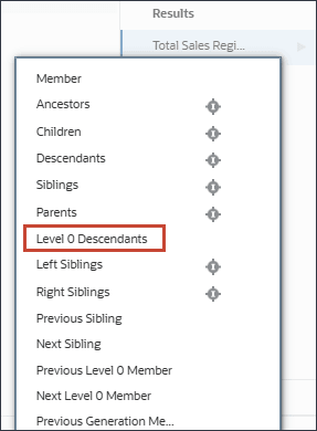

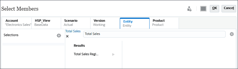

  6. 按一下實體,然後搜尋銷售總計。
    選取成員

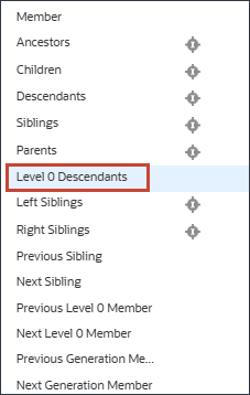

  7. 針對銷售區域總計,按一下 函數選取器 (函式選取器),然後選取層級 0 子代。
    成員關係

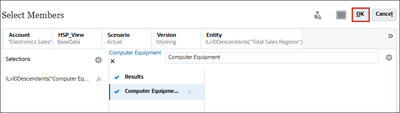

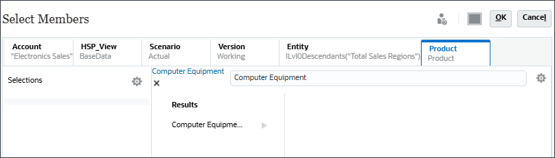

  8. 按一下產品,然後搜尋電腦設備。
    選取成員
  9. 針對電腦設備,按一下 函數選取器 (函式選取器),然後選取層級 0 子代。
    成員關係
  10. 按一下確定。
    選取成員

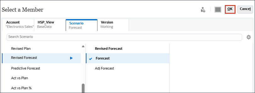

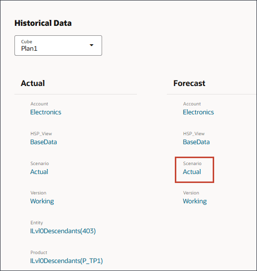

  11. 在「歷史資料和預測」下,按一下實際案例。
    預測
  12. 在「成員選取器」的「修訂預測」下,選取預測,然後按一下確定。
    選取成員
選取未來資料切片

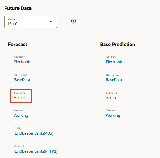

  1. 在「未來資料」下,針對「預測」,按一下實際案例。
    未來資料
    選取成員

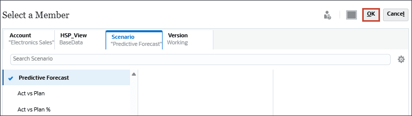

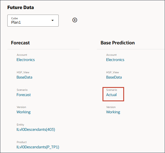

  3. 在「基本預測」下,針對「案例」,按一下實際。
    未來資料
  4. 在「成員選取器」中,選取預測預測,然後按一下確定。
    選取成員

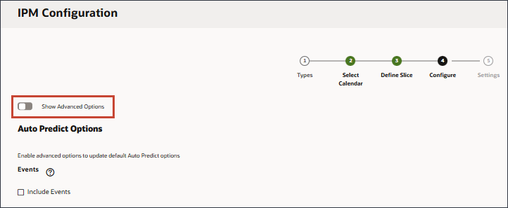

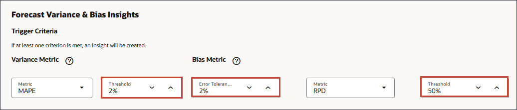

您可以在「進階選項」頁面上定義測量結果和觸發條件。預測差異表示計畫人員提交之預測的準確性層級。而預測偏差會指出預測錯誤之方向的趨勢。預測超出實際值的傾向被視為「過度預測偏差」,而低於實際值的預測傾向則被視為「低預測偏差」。對於預測洞察分析,您可以指定如何決定偏差 (差異),方法是指定評量未來預測與歷史預測之間的差異的單位標準與臨界值。
您可以定義洞察分析的錯誤允差與臨界值。「IPM 組態器」選取分析的預設度量。

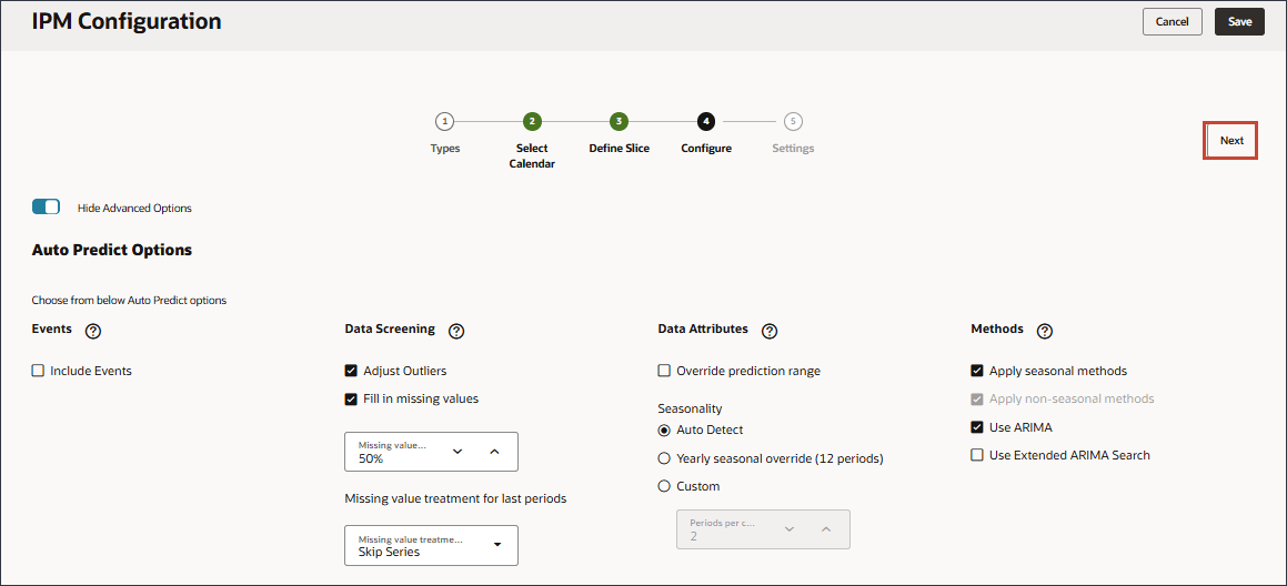

  1. 按一下顯示進階選項。
    顯示進階選項
  2. 針對預測差異與偏差洞察分析,針對「差異評量標準」,將「臨界值」設為 2% ,針對「錯誤允差限制的偏差評量標準」,將錯誤允差限制設為 2%,並將「臨界值」設為 50% 。
    臨界值與錯誤允差限制
    誤差允差百分比會定義計畫人員所提交的歷史預測與位於可接受範圍內的實際預測之間的百分比差異。如果百分比差異超過錯誤允差限制,則會將其納入偏差計算。
    當差異或偏差超出指定的臨界值時,系統就會產生洞察分析。

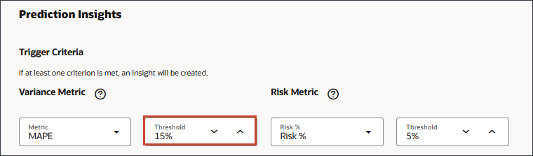

  3. 若為「預測洞察分析」,若為「差異測量結果」,請將臨界值變更為 15% 。
    預測門檻
    「預測」臨界值會定義供需規劃員提交的未來預測與電腦產生預測之間的可接受百分比差異。
    選取供需規劃員所提交的未來預測與電腦產生的預測之間的偏差百分比,以觸發洞察分析。

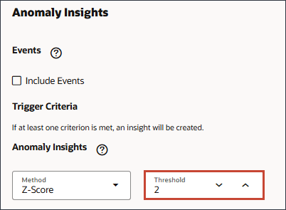

  4. 對於「異常洞察分析」,請接受 2% 的臨界值。
    異常臨界值
    異常臨界值定義 Z 分數值的可接受臨界值 (標準差與值平均值)。任何過於零 (臨界值通常為 2 或 -2 的 Z 分數) 的項目都應視為異常值。當指定的極端值偵測評量超出指定的臨界值時,系統就會產生洞察分析。
    異常洞察分析的臨界值會設定觸發洞察分析的臨界值。
  5. 向上捲動並按一下下一步。

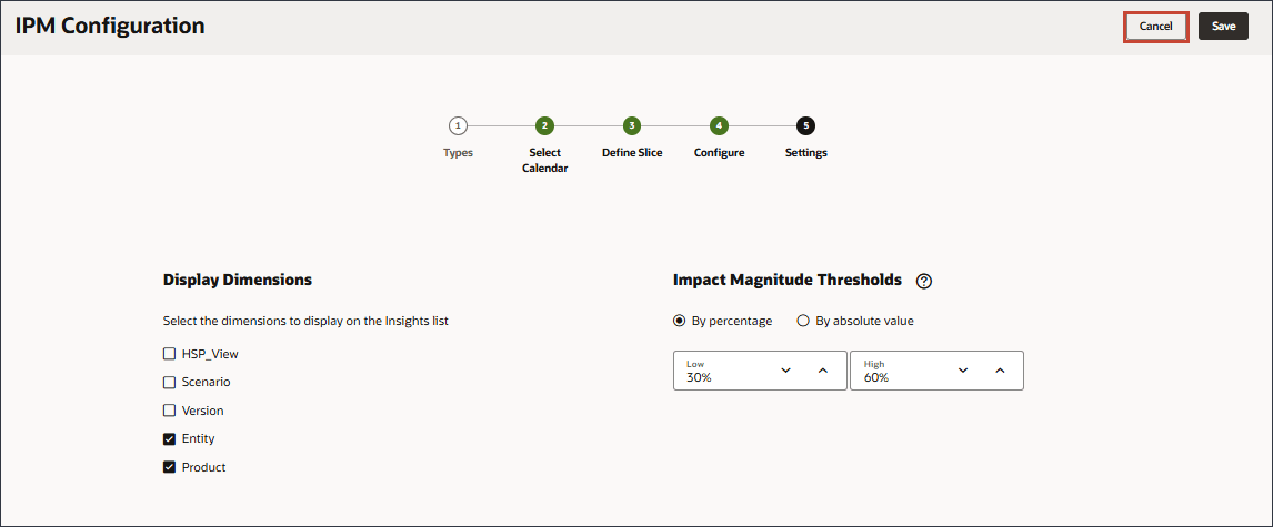

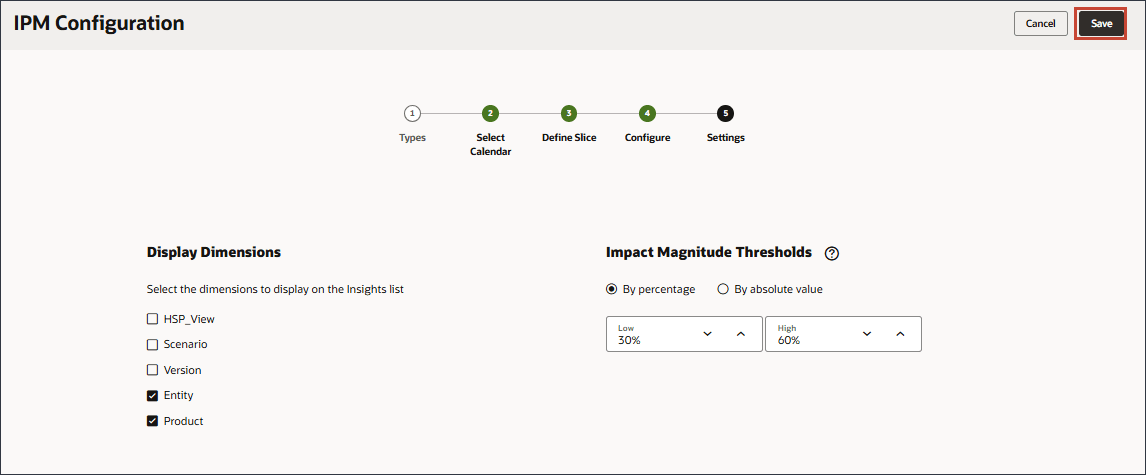

在「設定值」頁面上,您可以設定定義如何顯示供需規劃員洞察分析的設定值。您可以選取供需規劃員用來瀏覽和分析洞察分析的維度。您選取的維度將會出現在「洞察分析」儀表板上。您也可以定義影響大小臨界值,將洞察分析分類為「高」、「中」和「低」群組。

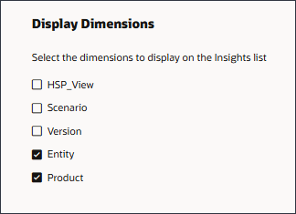

  1. 在「顯示維度」下,選取實體和產品。
    顯示維度

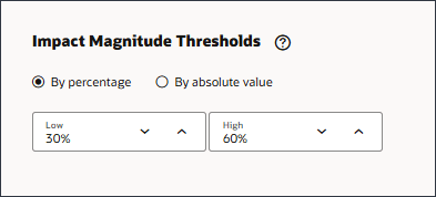

  2. 若為「影響強度臨界值」,請將低臨界值變更為 30% ,並將「高」臨界值變更為 60% 。
    影響強度臨界值
    「洞察力」儀表板顯示洞察力時,此設定會根據為每個洞察力計算的百分比影響,將洞察力分類為「高」、「中」、「低」群組。這有助於使用者專注在有較極端差異的洞察分析。
  3. 按一下儲存。
    設定值
