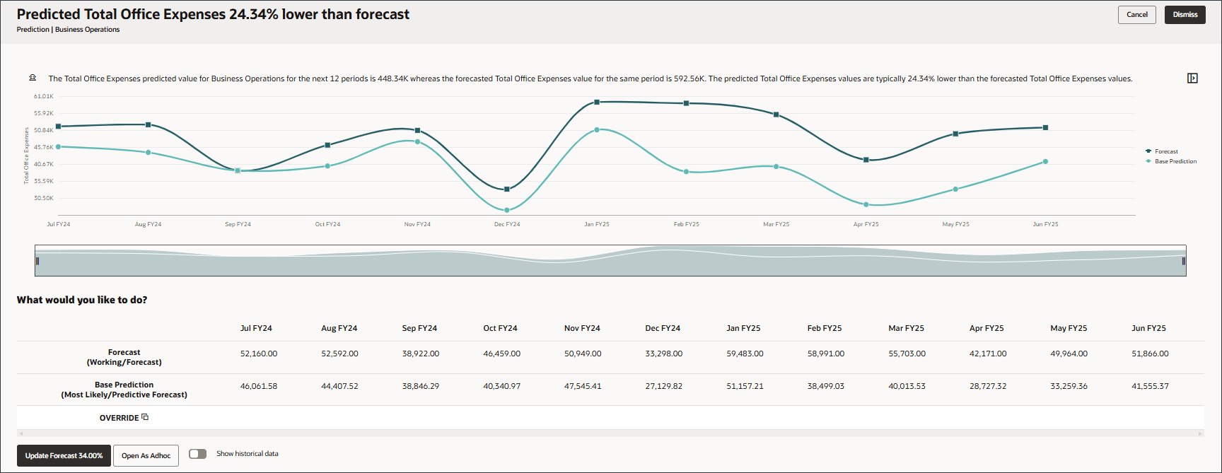

  • 預測洞察分析:複查與機器預測相比,未來預測之間的差異最大。對於預測洞察分析,您需要針對未來期間產生的預測資料。如果預測資料無法使用,您可以使用「自動預測」自動預測資料。您可以引入機器學習預測或其他預測資料,以用於預測洞察分析。
    預測洞察分析

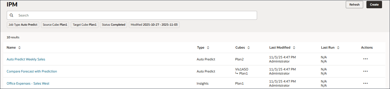

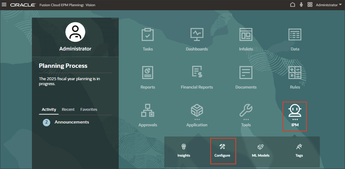

  1. 在首頁上,按一下 IPM ,然後按一下設定。
    首頁
    會顯示設定的洞察分析。
    設定頁面

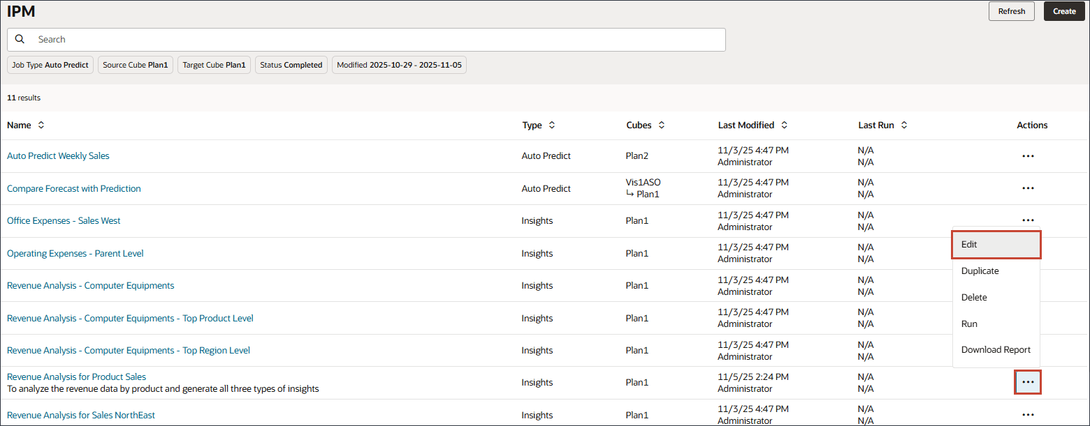

  2. 向下捲動並進入「產品銷售的收益分析」列中,按一下 動作 (動作),然後選取編輯。
    設定頁面

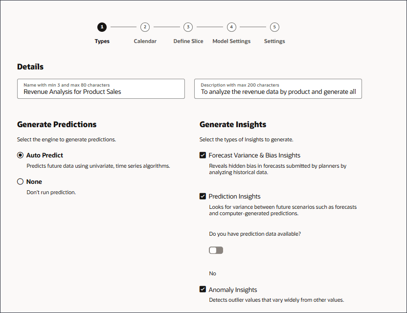

    此組態會執行產品銷售的收入分析,依產品分析收入,並產生預測差異與偏差洞察分析、預測洞察分析及異常洞察分析。「自動預測」是用來使用時間序列預測技術,根據歷史資料預測未來績效。
    類型頁

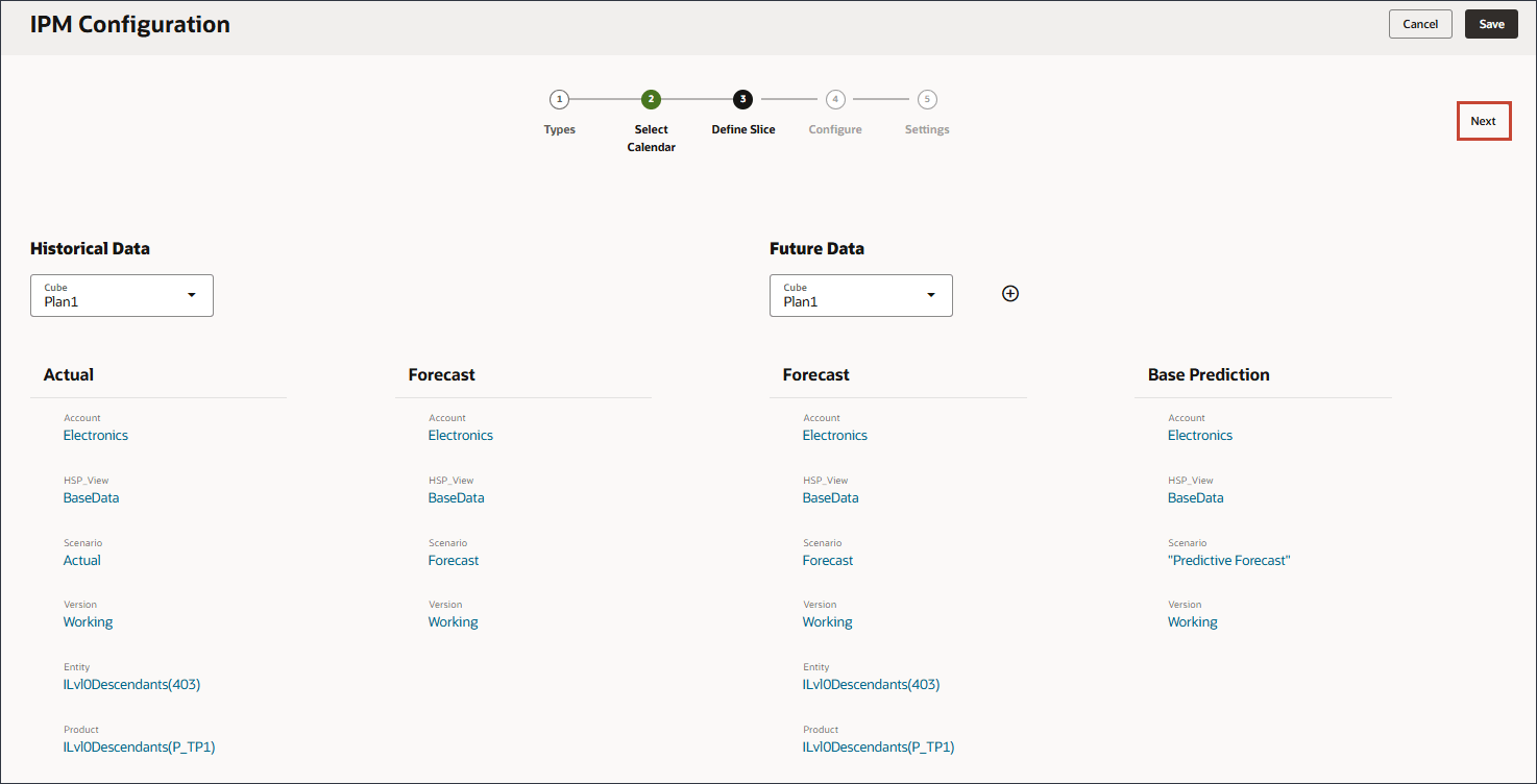

  3. 按下一步。

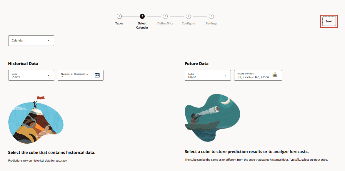

    若您要包含行事曆,則會在此頁面上指定。歷史與未來資料皆已定義。對於歷史資料,會指定立方體和歷史年數。
    對於未來資料,會指定立方體和未來期間。「未來期間」指定未來資料分析中包含的期間。當您選取「自動預測」時,預測結果會儲存在此位置。
    選取工作曆
  4. 按下一步。
    下一步

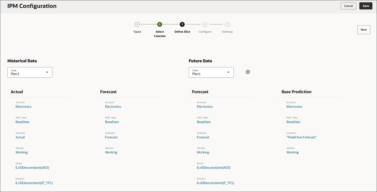

  5. 歷史與未來資料皆已定義。
    在「歷史資料」下,會定義「實際」與「預測」的資料立方體與時段。
    在「未來資料」下,定義了未來資料的立方體與資料截塊,包括供需規劃員提供的預測,以及最有可能的基準預測情況。
    定義資料塊
  6. 按下一步。
    下一步

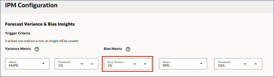

  7. 針對「預測差異」與「偏差洞察分析」,誤差允差百分比會定義供需規劃員所提交的歷史預測與位於可接受範圍內的實際預測之間的百分比差異。在此範例中,歷史預測與歷史實際之間 2% 或以上的任何差異都被視為重大差異,並觸發洞察分析。
    預測差異與偏差洞察分析

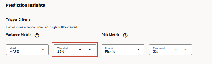

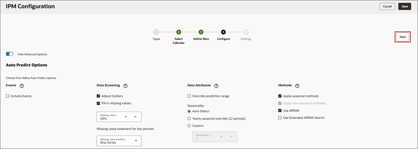

  8. 向下捲動至「預測洞察分析」。
    預測洞察分析
    對於「預測」洞察分析,臨界值百分比會定義供需規劃員提交的未來預測與電腦產生的預測之間的可接受百分比差異。

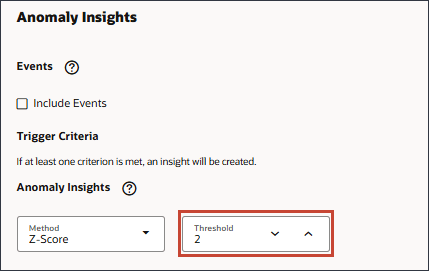

  9. 向下捲動以複查異常洞察分析。
    異常洞察分析
    對於「異常」洞察分析,臨界值定義 Z 分數值的可接受臨界值,即與值平均值的標準差。從零算起的任何項目通常會被視為異常值。

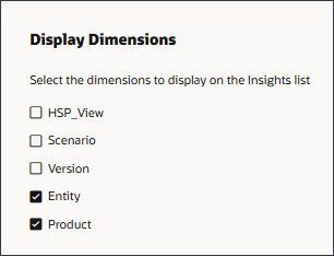

    「設定」頁面會顯示為「洞察分析」清單選取的顯示維度,以及影響幅度臨界值。
    「設定」頁面
    「顯示維度」是供需規劃員用來瀏覽和分析洞察分析的維度。選取的維度會顯示在「洞察分析」上。
    顯示維度

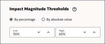

    「影響強度臨界值」定義低臨界值與高臨界值。「洞察力」顯示畫面顯示洞察力時,此設定會根據為每個洞察力計算的百分比影響,將洞察力歸類為「高」、「中」、「低」群組。這有助於專注於有較多差異的洞察分析。
    影響強度

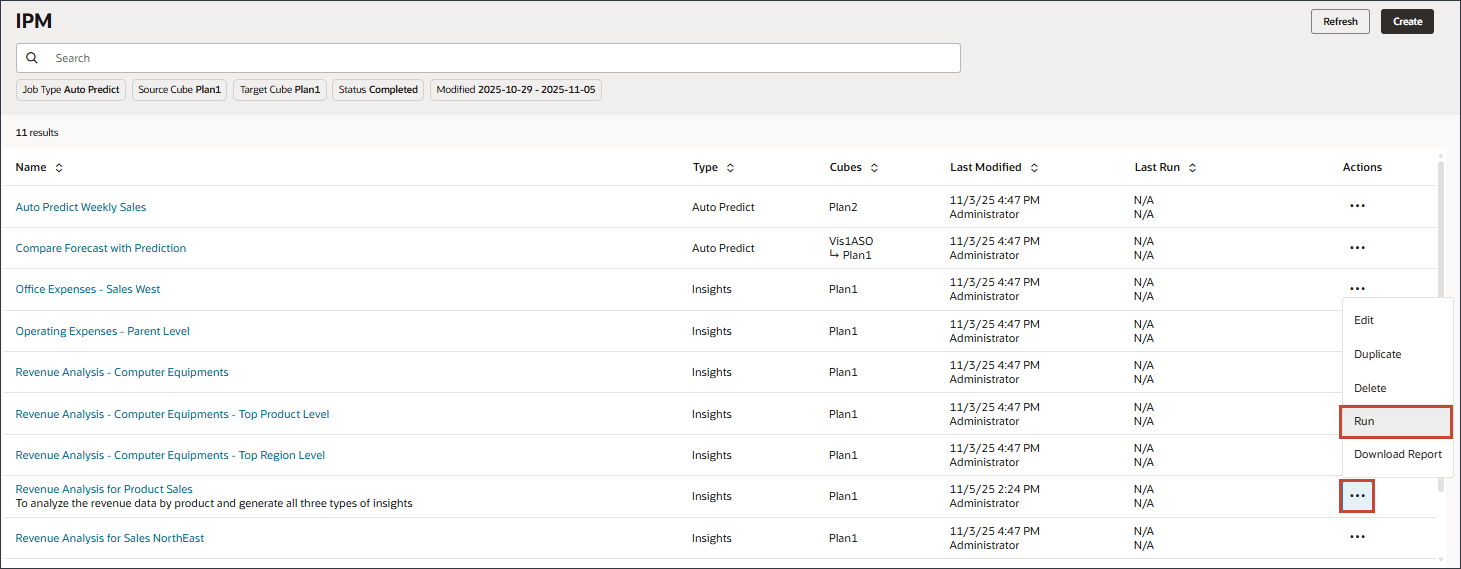

  1. 針對產品銷售的收益分析,在「動作」下,按一下 動作 (動作),然後選取執行。
    從設定頁面執行洞察分析
    當您執行洞察分析時,「IPM 洞察分析」會分析每個可用交集中的資料,並尋找模式和異常情況。

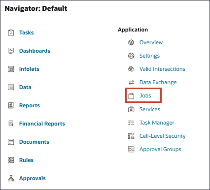

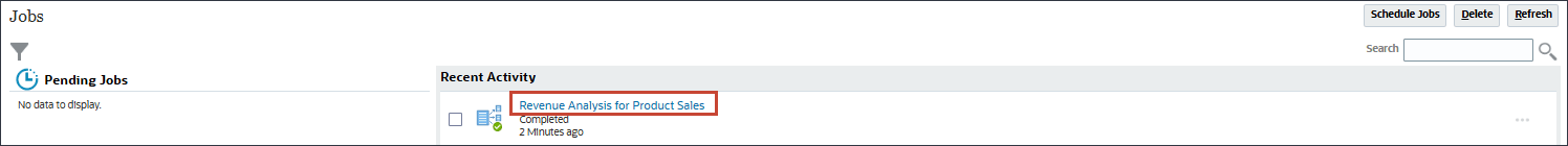

  1. 按一下 導覽器 (導覽器),然後在「應用程式」底下按一下工作。
    導覽器功能表

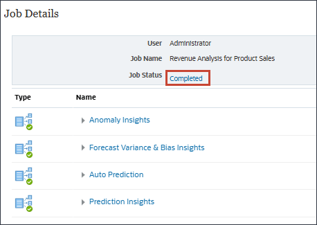

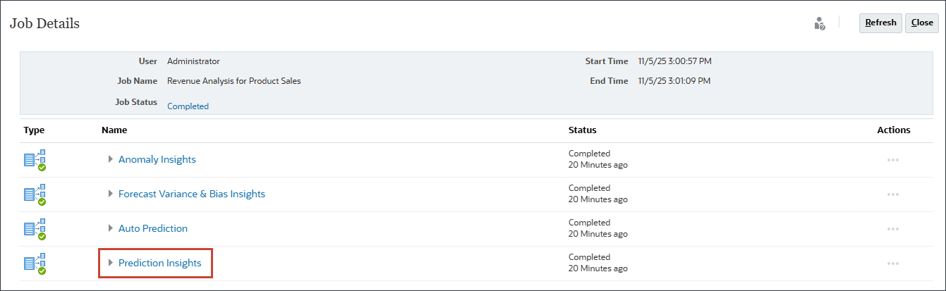

  2. 在「工作」頁面上,若要檢閱工作的詳細資料,請按一下產品銷售的收益分析。
    工作頁面

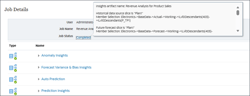

    系統會顯示針對此工作執行的相關子工作。
    職務元件
  3. 在「工作狀態」旁,按一下已完成。
    工作詳細資訊
    此時會顯示工作的詳細資訊。
    工作元件
  4. 在詳細資訊顯示外按一下,即可關閉詳細資訊。

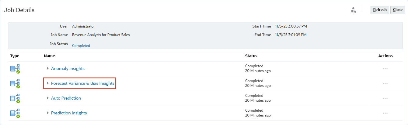

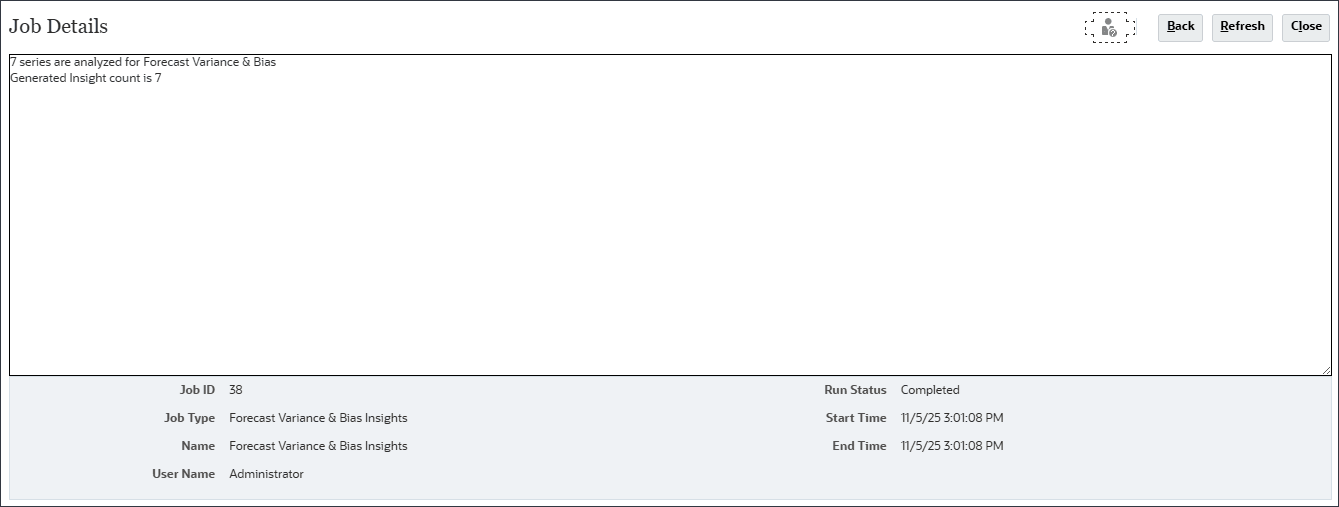

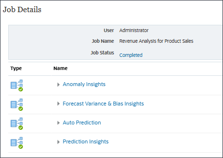

  5. 按一下預測差異與偏離洞察分析。
    工作詳細資訊
    會顯示「工作詳細資訊」。在分析 7 個序列的預測差異和偏差之後,產生 7 個洞察分析。
    工作詳細資訊
  6. 按一下上一步。

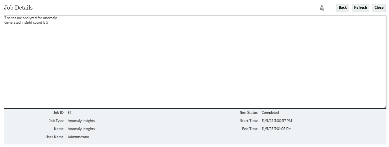

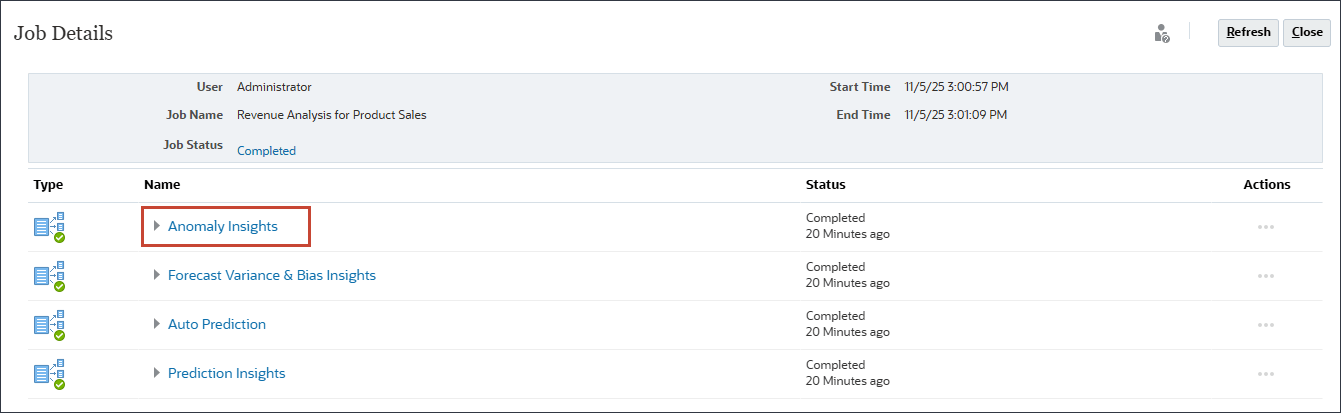

  7. 按一下異常洞察分析。
    工作元件
    會顯示「工作詳細資訊」。在分析 7 個序列的異常洞察分析之後,會產生 5 個洞察分析。
    工作詳細資訊
  8. 按一下上一步。
  9. 按一下預測洞察分析。
    工作詳細資訊
    會顯示工作詳細資訊。在分析 7 個序列的預測之後,會產生兩個洞察分析。
    工作詳細資訊
  10. 按一下關閉。

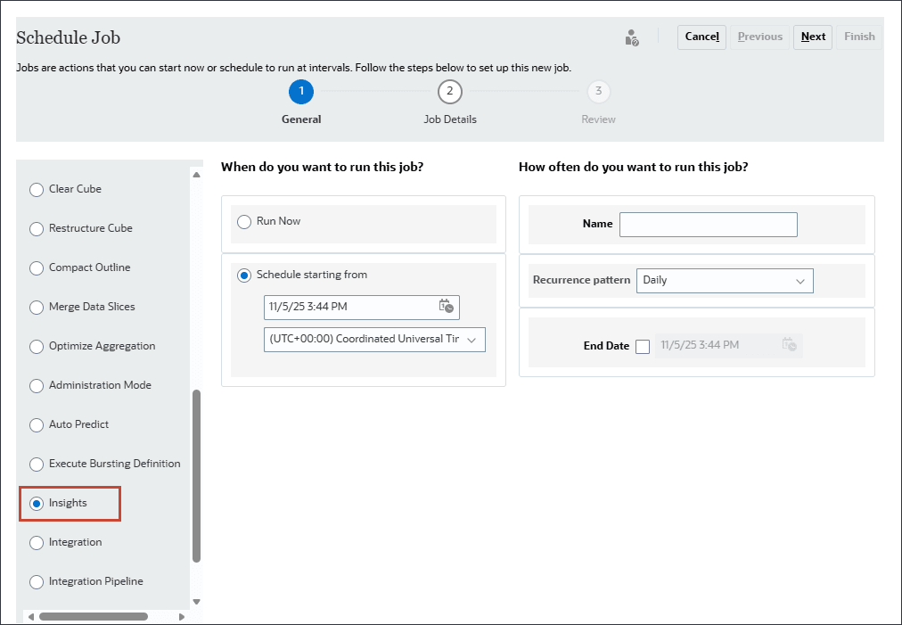

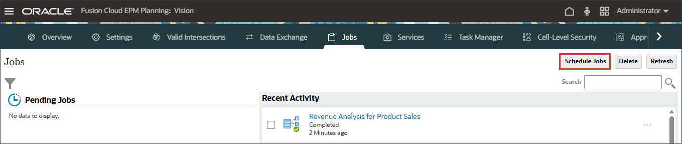

排定要執行的洞察分析
在此區段中,您將「洞察分析」排定在未來執行。設定工作以定期執行洞察分析,例如,當您有一組新的實際項目時。

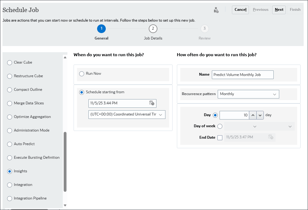

  1. 在「工作」頁面上,按一下排定工作。
    工作頁面
  2. 在左側的「這是什麼類型的工作?」底下,向下捲動並選取洞察分析。
    工作類型
  3. 設定每月職務。將它設定為在今天日期之後的月份的第 10 天執行,類似於下列日期,然後按一下下一步。
    排定工作

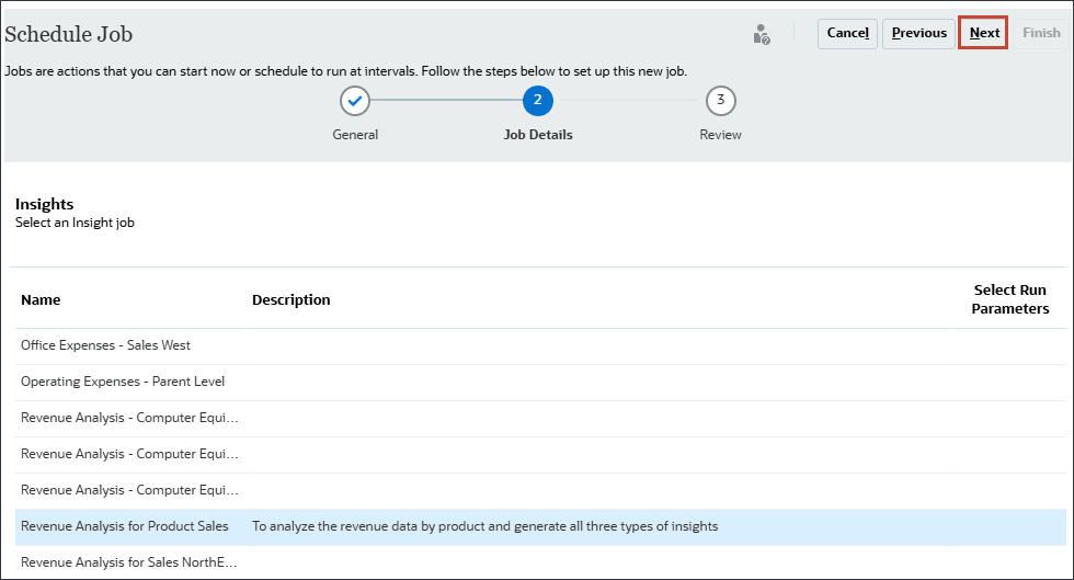

  4. 選取產品銷售的收益分析,然後按下一步。
    排程工作上的工作明細

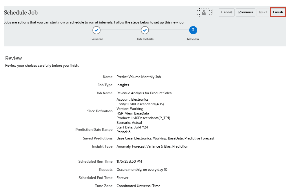

  5. 複查工作選擇項目,然後按一下完成。
    複查排定的工作明細

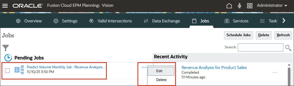

    已排定工作並列在「擱置中工作」底下。您可以編輯或刪除排定的工作。
    工作頁面
