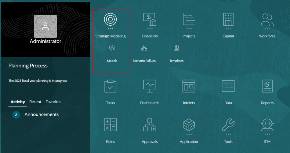

  1. 在 Planning 首頁中,按一下策略模型化,然後按一下模型。
  2. 在策略模型化中導覽至模型檢視
    就會顯示「模型」頁面。

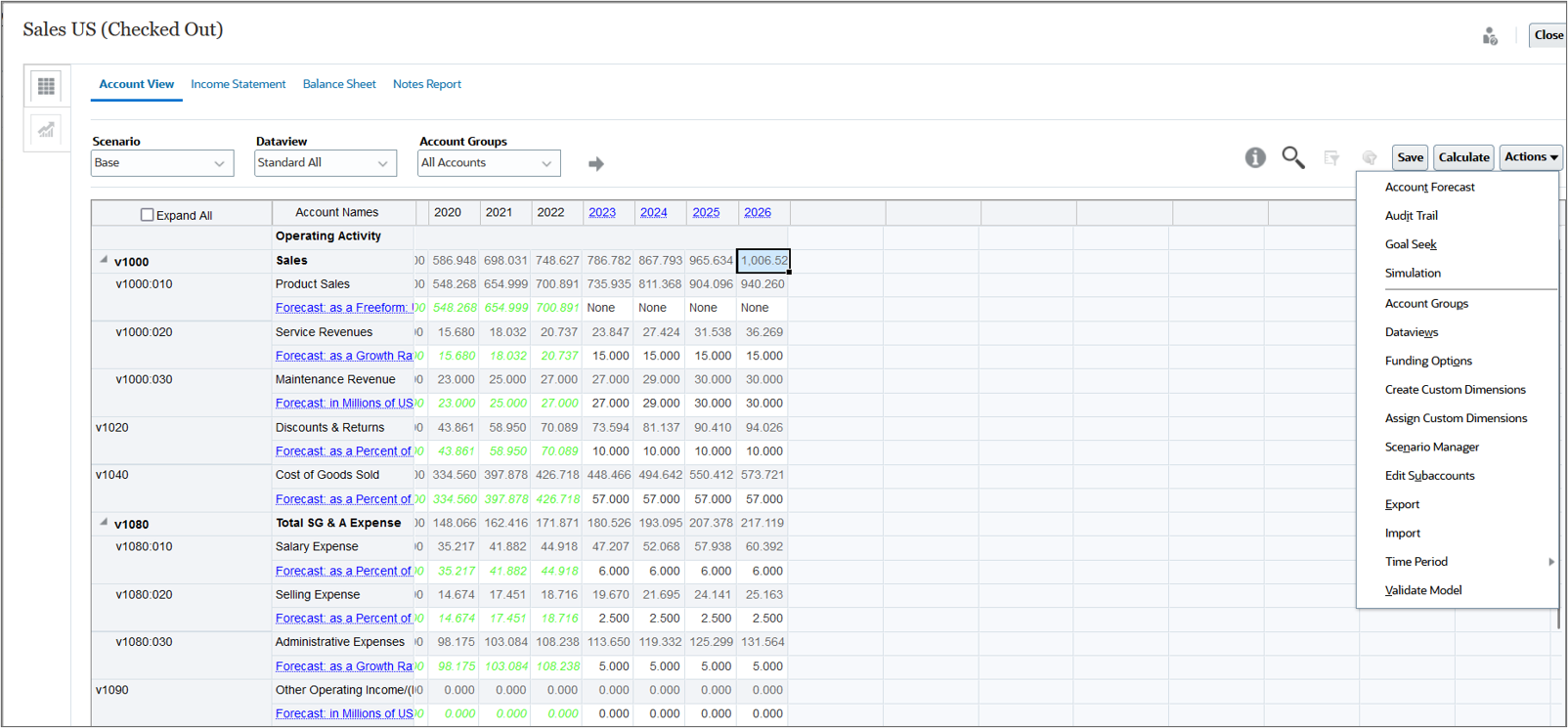

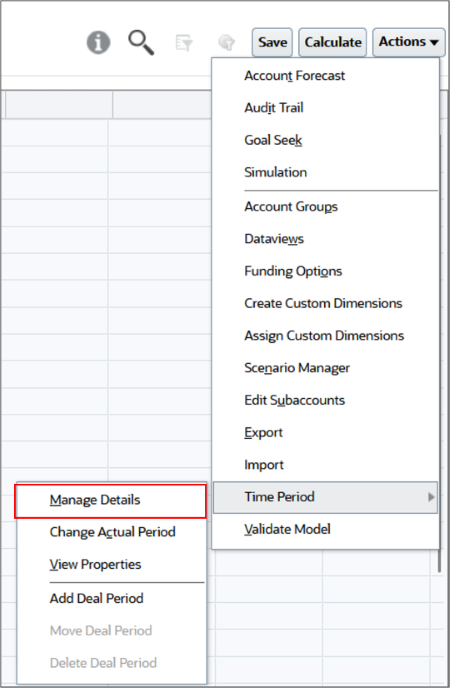

  5. 若要開始管理期間詳細資訊,請按一下動作,然後選取期間。
  6. 「期間」動作功能表選項
    附註:
    「期間」功能表選項包括「管理詳細資料」、「變更實際期間」、「檢視屬性」、「新增交易期間」,如果交易期間存在,「移動交易期間」和「刪除交易期間」。您可以在「管理明細」中定義並管理子期間、後置期間及期間累計。
  7. 選取管理詳細資訊。

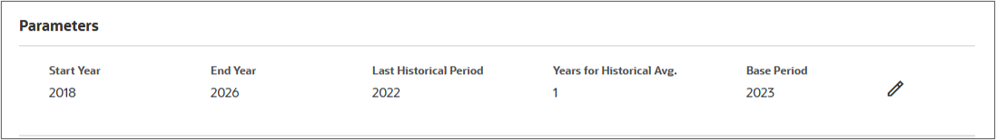

  1. 按一下編輯 (編輯)。
  2. 附註:
    您可以從財務模型時間軸的開始或結束中新增或刪除年度,以及設定最後歷史期間、用於歷史平均的年數,以及基礎期間。
  3. 變更結束年度。從「結束年度」下拉式清單中,選取 2026 。
  4. 按一下 套用 ( 套用 )。
  5. 已儲存對期間參數所做的變更。

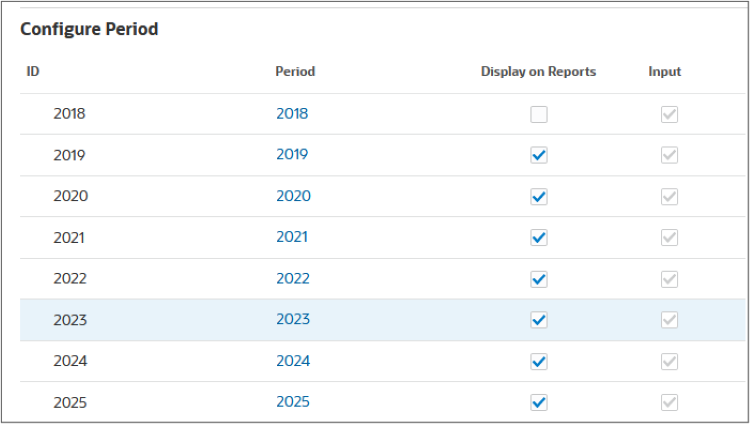

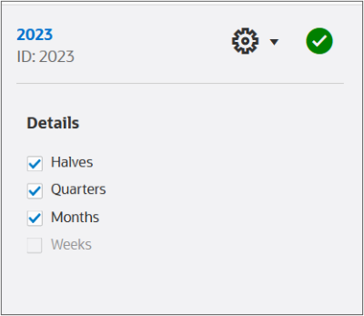

對於期初餘額年度以外的任何年度,您可以為歷史與預測資料選取並結合年、半年、季、月和週 (如果已啟用每週規劃)。當您新增時間詳細資料時,系統會清除上層期間的輸入選項,因為期間會變成聚總。
  1. 在「設定期間」區段中,選取 2023 資料列。
  2. 期間 2023
    請注意,您無法變更 2023 年期初餘額年度的期間詳細資料。
  3. 選取 2023 資料列。
  4. 在「詳細資料」中,選取半年、季和月。
  5. 選取 2023 年的詳細期間
  6. 按一下 ( 套用 )。
  7. 詳細資訊已新增至 2023

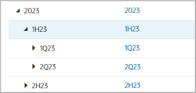

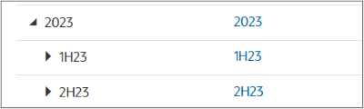

  8. 按一下 2023 資料列左側的箭頭 ,以展開期間詳細資料。
    會顯示新增的期間半年 (半年)。
    期間半年
  9. 展開 1H23 以顯示季度期間。
  10. 季期間
  11. 展開 1Q23 以顯示月份。
  12. 個月

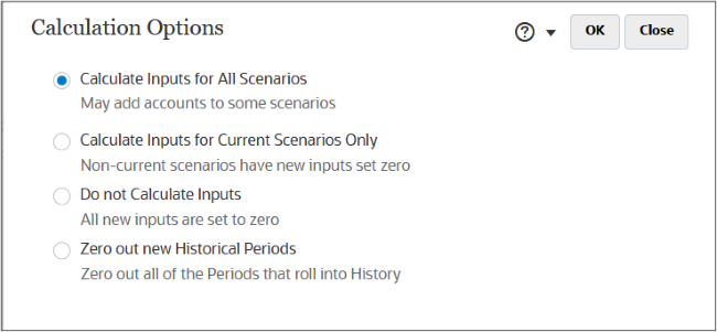

    當您套用變更時,您可以選取要計算所有案例的輸入、僅計算目前案例的輸入,或不計算任何輸入。
    計算式選項
  3. 接受預設選項:計算所有案例的輸入,然後按一下確定。

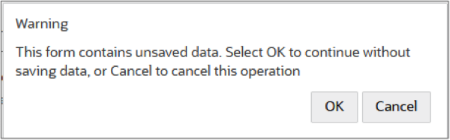

  4. 如果系統提示您有關未儲存資料的警告訊息,請按一下確定。
  5. 未儲存的資料警告

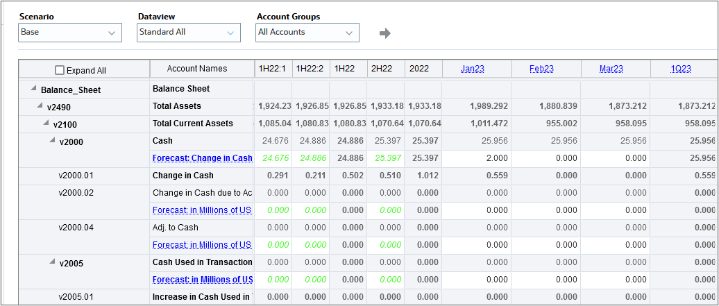

    新增的期間已計算並顯示在「帳戶」檢視中。
    以新增的期間更新帳戶檢視

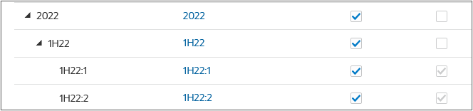

在本節中,您可以為在 2022 年年度期間於 4 月 15 日發生的槓桿購買建立子期間。子期間長度為 105 天。
  1. 在「帳戶」檢視中,按一下動作,然後選取期間,然後選取管理詳細資料。
  2. 修改 2022 的期間明細。選取 2022 資料列。
  3. 在「詳細資料」中,選取半部,然後按一下 ( 套用 )。

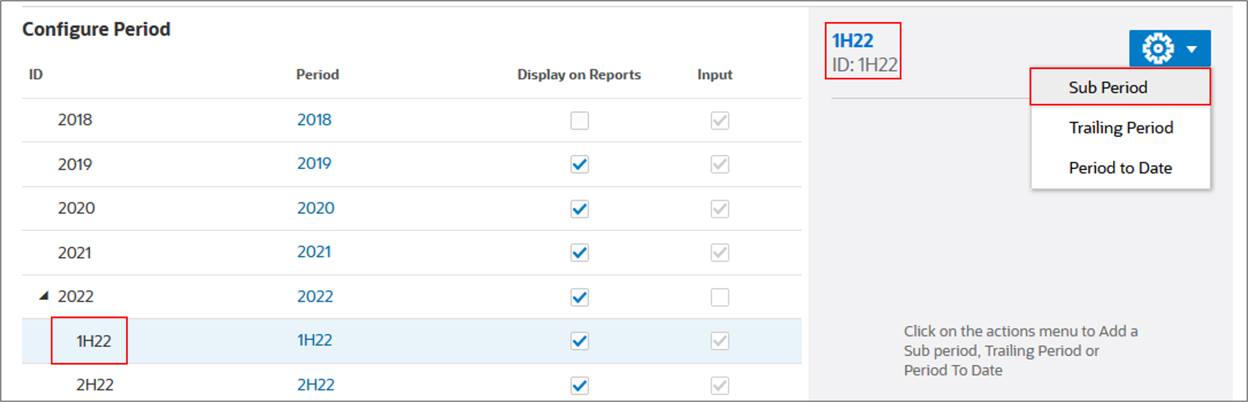

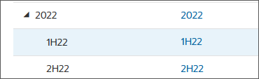

  4. 展開 2022 並選取 1H22 。
  5. 展開 2022 以顯示 1H22
    您可以僅將子週期新增至最低層級的期間。例如,如果您已定義某一年包含「半年」、「季度」和「月份」,您可以僅將子週期新增至月份。

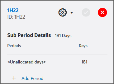

  6. 在右側的 1H22 中,按一下 設定 ( 設定值 ),然後選取子期間。

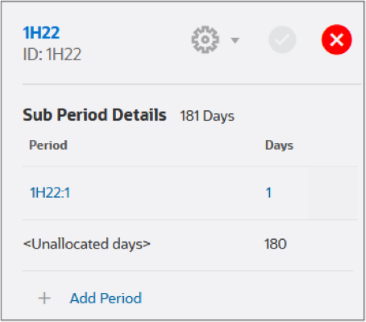

  7. 新增子週期

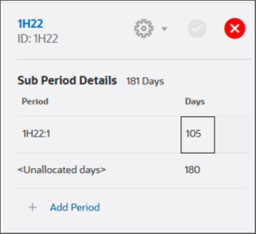

    顯示子期間明細。您可以新增子期間並配置天數,直到「未配置天數」為零為止。
    子期間詳細資料
  8. 按一下新增期間。
  9. 1H22:1 已新增至「子期間明細」中。
    已新增 1H22:1 子期間
  10. 按兩下 1H22:1 的天數,將值變更為 105 ,然後按 Enter 。
  11. 分攤天數
    秘訣:
    子期間的長度至少必須是一天。

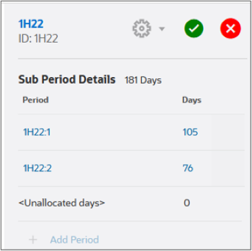

  12. 建立更多子週期並分配天數,直至「未分配天數」為 0。按一下新增期間。
  13. 若為 1H22:2,請在天數中按兩下,然後將其變更為 76 ,然後按 Enter 。
  14. 最終子期間配置應將 105 天配置給 1H22:1,76 天配置給 1H22:2。
    子期間配置
  15. 按一下 套用 ( 套用 )。
  16. 展開 1H22 。
  17. 子期間會新增至 1H22 下。
    已新增子期間

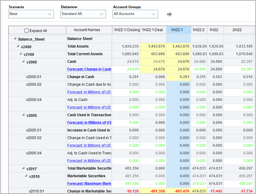

新增交易期間
您可以建立交易期間,供調整資產負債表來反映合併和併購活動。交易期間為零天數期間,用於分析交易。
若要允許買斷的交易分析,您將新增交易期間並將其附加至子期間。
  1. 在「帳戶」檢視中,按一下動作,然後選取期間,再選取新增交易期間。
  2. 在「新增交易期間」中,從下拉式清單中選取 1H22:1 ,然後按一下儲存並關閉。
  3. 秘訣:
    透過新增交易期間,您可以根據交易的時機,模擬合併、收購或撤資對組織的效果。
    當您新增交易期間時,原始期間會分割為三個:結案、交易及計算期間。
  4. 按一下計算,然後選取所有案例。
  5. 秘訣:
    已新增交易期間

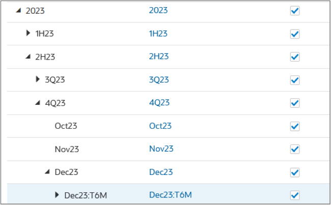

新增後置週期

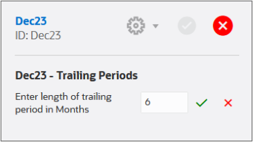

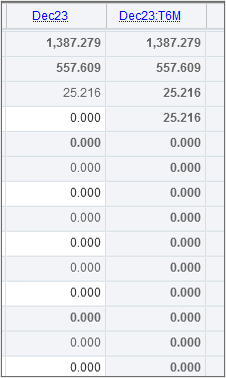

後置週期是收集期間最近數目期間。您可以設定後置週期發生在歷史或預測週期。透過後置期間,您可以測量公司績效在特定持續時間內的變化。
例如,如果您想要追蹤總計,並在結束於 2023 年 12 月的六 (6) 個月期間內增加,請將 6 個月的尾隨期間新增至 Dec23 子期間。
  2. 依序展開 2023 、2H23 、4Q23 ,然後選取 Dec23 。

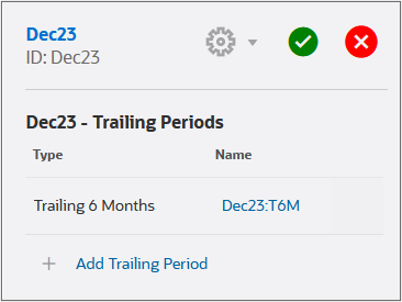

  3. 按一下 設定 ( 設定值 ),然後選取後置期間。
  4. 會顯示後置期間明細。
  5. 按一下新增後置期間。
  6. 輸入 6 並按一下 套用 ( 確定 ),以取得後置期間的長度。
  7. 以月數輸入後置期間長度
    已新增過去一期
  8. 按一下 套用 ( 套用 )。
  9. 展開 Dec23 以驗證是否已新增 Dec23:T6M 後置期間。
  10. 驗證已新增後置期間。
  11. 在對話方塊的右上方區域中,按一下套用,將變更確認至模型。
  12. 捲動至方格右側,並找出新增的 Dec23:T6M 資料欄。
  13. 新增至方格的後置期間

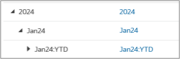

新增期間累計
使用期間累計來建立年累計、半年累計、季累計或月累計期間。
您可以對年以外的任何期間建立週期累計。例如,如果 2024 年的期間詳細資料為月份,則您可以對月份建立週期累計。
預設會計算期間累計期間中的所有財務科目。您可以在「科目檢視」或報表中檢視週期累計期間。

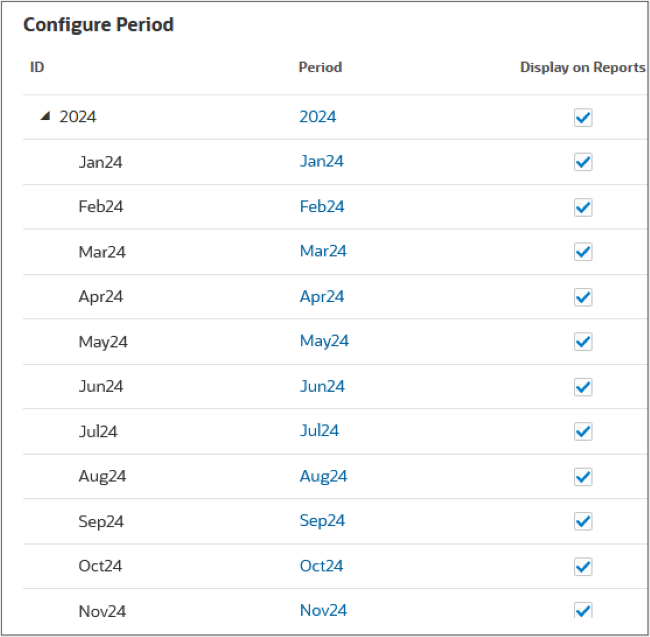

  2. 修改 2024 的期間明細。選取 2024 資料列。
  3. 在「詳細資料」中,選取月,然後按一下 ( 套用 )。
  4. 新增子週期
  5. 展開 2024 並確認已新增每月期間。
  6. 2024 年每月期間

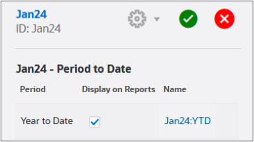

  7. 選取 Jan24 。
  8. 在「詳細資訊」中,按一下 設定值 ( 設定值 ),然後選取期間累計。
  9. 按一下新增期間累計。
  10. 已新增「年度累計」期間。
    迄今調整期間
  11. 按一下 套用 ( 套用 )。
  12. 在「設定期間」中,展開 2024 ,然後展開 Jan24 以顯示 Jan24:YTD 期間。
  13. 已新增 YTD 期間
  14. 在對話方塊的右上方區域中,按一下套用,將變更確認至模型。
  15. 提示輸入「計算選項」時,接受預設值,然後按一下確定。
  16. 秘訣:
  17. 捲動至方格右側,並找出新增的 Jan24:YTD 資料欄。
  18. 已將年度累計期間累計新增至模型

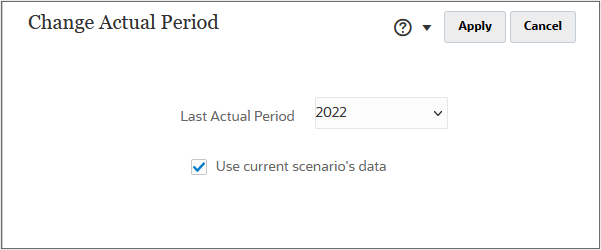

變更實際期間
  1. 在「帳戶」檢視中,按一下動作,然後選取期間,然後選取變更實際期間。
  2. 在「變更實際期間」中,選取最後一個實際期間: 2022 。
  3. 選取是否使用目前方案的資料。
  4. 變更實際期間
  5. 按一下套用。
  6. 在「計算選項」中,接受預設選項,然後按一下確定。

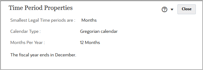

檢視期間特性
「檢視特性」會顯示模型的可用最短期間、工作曆類型、每年月數,以及會計年度結束月份。
  1. 在「帳戶」檢視中,依序按一下動作、期間,然後選取檢視特性。
  2. 期間特性
