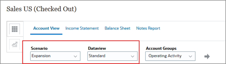

您可以設定 POV 以定義資料的環境定義。
  1. 在「帳戶檢視」頁籤上,確定選取的案例為擴充,而「資料檢視」為標準。
    帳戶檢視 POV
  2. 針對「科目群組」,選取 INCOME STATEMENT ,然後按一下 「重新整理」圖示 ( 重新整理 )。
